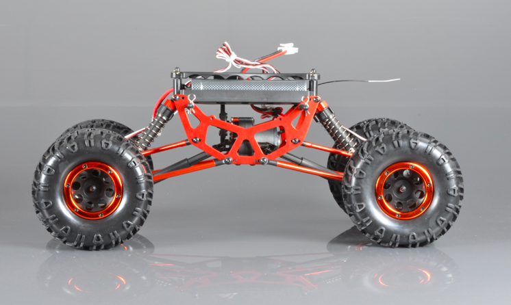

Dank voor de info. Ik ga morgen in Rotterdam kijken naar iemand die met dit chassis aan de slag is gegaan. Originele zwaartepunt lijkt wat hoog te liggen. Benieuwd hoe daar mee is omgegaan.
https://nl.aliexpress.com/item/HSP-...4.html?spm=a2g0s.13010208.99999999.262.pF15ud
Crawler chassis zoals deze zijn nogal bewegelijk en traag, ik zou persoonlijk naar iets stabielers op zoek gaan zoals 1:10 Short Course, Trucks of Truggy’s deze geven ook ruim voldoende bodem vrijheid met een veel lager zwaarte punt!!!
