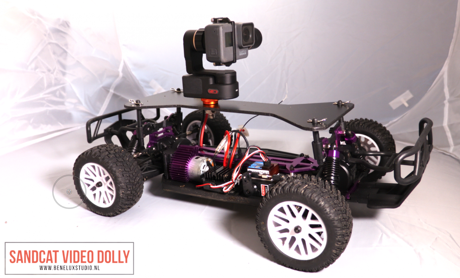

De nieuwe motor is nog steeds onderweg. Inmiddels is de 'SandCat' wel zo goed als af. Met de remote is de snelheid aardig af te stellen. Ik heb een filmpje gemaakt van de bouw. Zal vanavond de link posten. Getest met de Karma Grip en de Feiyutech G2 gimbals en de GoPro 5.

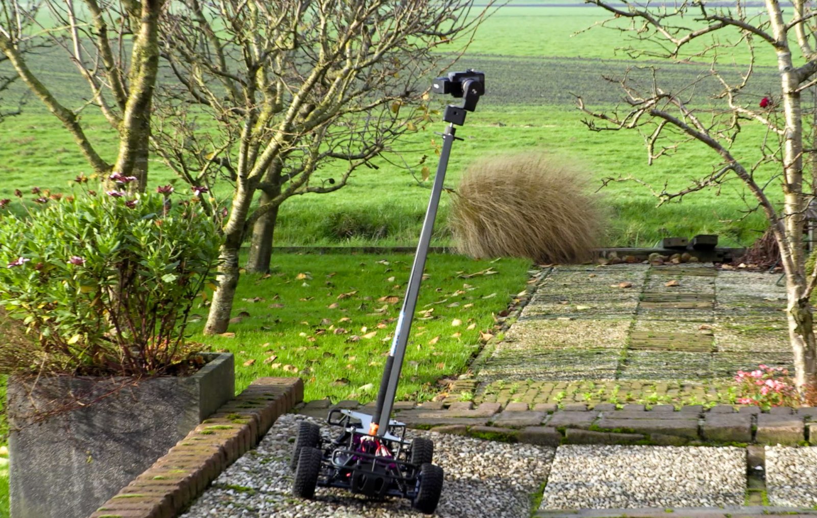

Met de GoPro zo laag op de SandCat krijg je veel asfalt in beeld of steeds opwaarts-gericht beeld.
Na een beetje experimenteren heb ik, voor wat hogere shots, het volgende gebouwd. Werkt alleen met de WG2 en de GoPRo. De GoPro Grip kun je vergeten: alles wordt dan topzwaar. Op zich is met de WG2 zo goed te werken. De GoPro komt op een werkhoogte van zo'n 70 - 80cm van de straathoogte. Het enige wat nog aangepast moet worden is de olie in de shocks.
Wat minder viscositeit maakt de SandCat stabieler. Filmpje volgt (Foto is een screenshot en niet scherp).

Ik zou niet te veel inzitten met een body of vuil buitenhouden. Je doet er toch niet mee wat je normaal met een buggy zou doen.
Je kunt ook je veren wat stijver zetten. Maar dan wipt hij mss meer bij het rijden...

Op dergelijke hoogtes zou een beetje drone de betere optie zijn voor een stabiel beeld.
Eens! Echter wet- en regelgeving maken dit onmogelijk. Met deze buggy kun je, BIJ WIJZE VAN SPREKEN, langs de Polderbaan van Schiphol aan de slag, of op de Lijnbaan in Rotterdam.
Met een lager viscositeit getal, geven de shocks minder weerstand, en daardoor ook minder stabiliteit aan demping van het chassis, gevolg; meer stabiliteit mbt de camera-stand tot op zekere hoogte, je kan hiermee zo laag gaan dat het alleen maar de swing af dempt (in samenwerking met lichtere veren zoals bij een crawler chassis)...Geen idee hoe handig jij ben, maar een balhoofd met een contragewicht er onder, gemonteerd in de montageplaat die op het chassis zit, dit lijk mij voor jouw doeleinde een betere optie om "swing" tegen te gaan...net zoals gebruikt wordt in een harnas bij camera mensen, nu heb je alleen stabilisatie in de top van de mast, dan ook een anti-swing punt aan "de voet"...even googlen op (Homemade), "diy 3 axis gimbal stabilizer" oid, en op YouTube staan ook nog video's hoe ze gemaakt kunnen worden...

Vanavond weer een avondje 'werkbank'. Als eerste de olie in de shocks vervangen. Eind van de week in filmpje deel 3 te zien, ik zal de specificaties er even bij zetten. Ook even kort gereden: aanmerkelijke verbetering en stabiliteit. Minder werk voor de gimbal (lijkt het).
Daarna gekeken naar de optie van drift-junky: het contragewicht. Een bout steeds verder volgehangen met ringen tot e.e.a. stabiel 'hangt'. Uiteindelijk tot de slotsom gekomen dat het gewicht de bottleneck gaat worden. Dit chassis (of de samenstelling) is daar niet geschikt voor. Het contragewicht zou als snel 500-600 gram moeten worden.

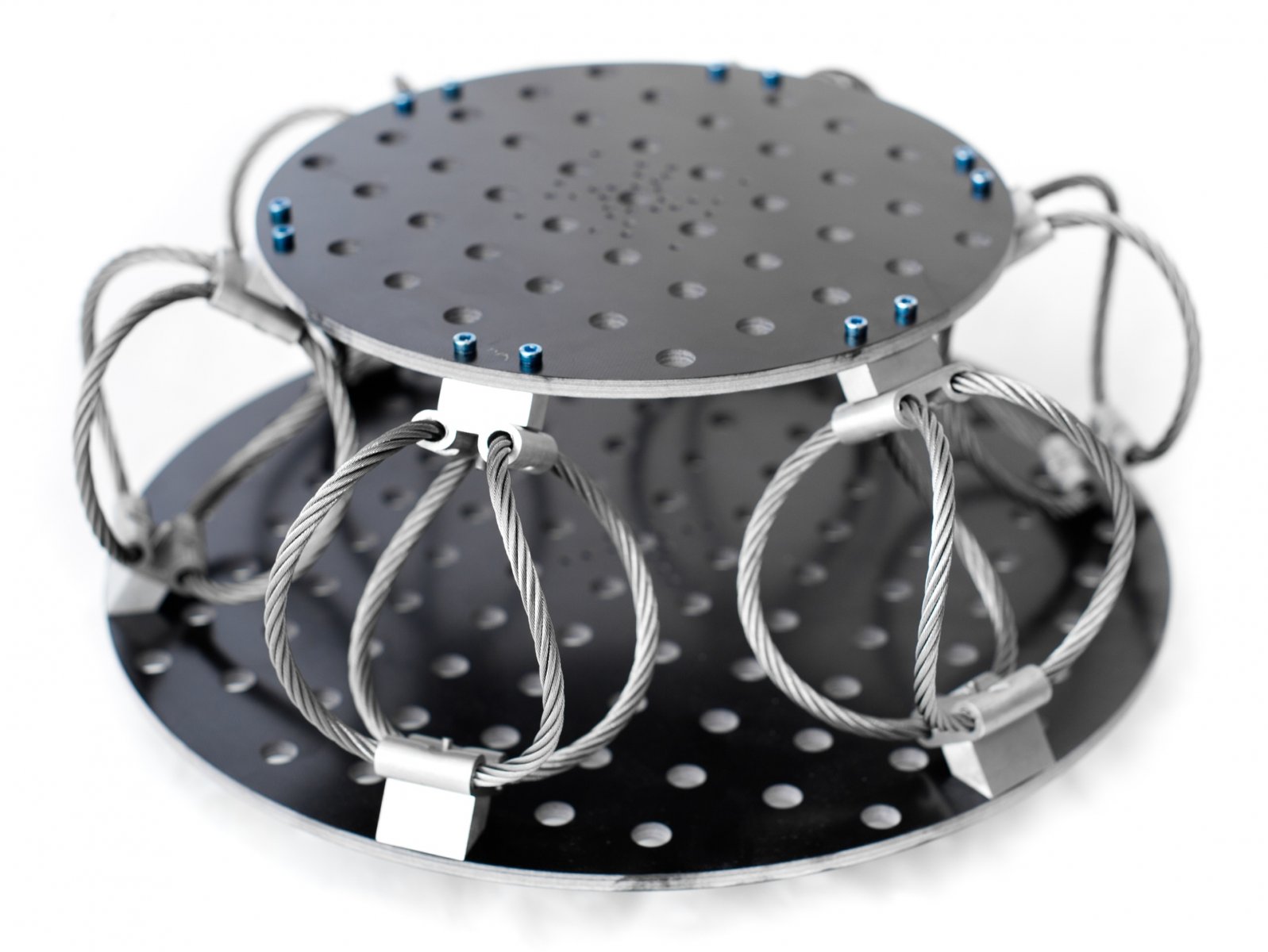

Daarna aan het stoeien met de 'vibration isolator' (foto hieronder is een fabrieksversie). Zelfbouw en het resultaat was aardig verrassend, in positieve zin.

Vandaag in een theater in Alphen a/d Rijn voorafgaand aan een optreden met de SandCat kunnen stoeien. Afgelopen week de plaat waar de pole op vastgemaakt wordt verlaagd met zo'n 15mm. Daarnaast de olie in de shocks vervangen door olie met meer viscositeit. De opnamen gingen aardig: met de huidige motor is het lastig een constante snelheid aan te houden. Daarnaast had ik binnen toch veel geluidsproductie van de toerentalregeling.

De SandCat zoals deze nu is is goed te gebruiken. Oneffen terrein blijft lastig: daar kan wellicht de drone beter voor gebruikt worden. De snelheid is nu perfect door de T45 motor.
Al met al een leuk expiriment.
