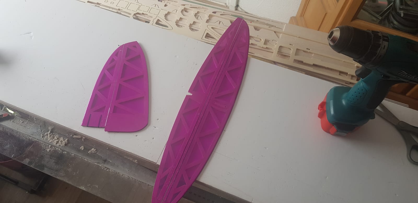

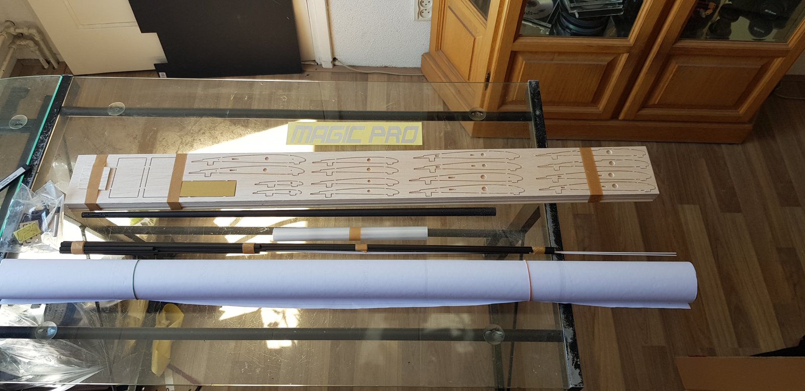

Inleiding. RC-ERES ???? zullen sommigen zeggen, RC-ERES of ERES is een sub RES klasse die in veel RES landen al gevlogen word. Het reglement is bijna het zelfde als de RES alleen de start gebeurt met electro motorenen de vliegtijd is anders. De start regels momenteel zijn je hebt 9 minuten werktijd daarin mag je een vlucht van maximaal 6.30 minuten maken. Je mag de motor maximaal 30 seconden gebruiken en je start hoogte mag niet boven de 90 meter zijn ( dit gebeurt door loggers). Je vliegtijd gaat lopen vanaf dat het model gestart is. In de landen om ons heen wint deze klasse steeds meer aan populariteit ik woon zelf gedeeltelijk in zuid Duitsland en daar hebben we steeds meer ERES wedstrijden het is zelfs al zo dat je op RES wedstrijden kunt kiezen in welke klasse je start. Ik dacht daarom ik start een bouwverslag van een nieuw RES model de Magic Pro de evolutie van de Magic RES die is ontworpen door Mike Yust en vorig jaar heeft Salahi Tezel hem onder handen genomen en hem verbeterd. De Kit; De kit is van een zeer hoge kwaliteit het gebruikte hout is uitgezocht en strak gefreesd. Er zit een duidelijke tekening bij met veel hulp materialen o.a. schuurplankje, folie ter bescherming van de tekening. Naast de tekening is er een speciale FB pagina ( https://www.facebook.com/groups/1646426389021440 ) een beschrijving staat en duidelijke foto's . Setup; Over de setup heb ik nog lopen dubben Ik heb nog 3 geschikte setjes liggen Leopard LC250-25 / 7T 6pol 4750KV powerline 1010 Micro Edition 5:1NL/T Hacker A10-7L +4,4:1 Drie leuke setjes de eerste is meer F5J gericht dus die mag op de plank blijven de tweede is 20 gram zwaarder dan de Hacker combi en is iets groter van formaat dus die valt ook af dan komen we op de Hacker A10-7L=4,4:1 met een Dshot 1200 BLheli 35A esc. Ik gebruik de laatste jaren met volle tevredenheid BLheli regelaars omdat ik nu 2x BEC uitval gehad heb waarbij 1x mijn Satori te gronde ging sindsdien gebruik of een aparte 2s lipo of een splitter op mijn accu. Als bespanning ga ik voor Oracover Air outdoor en indoor dit is de helft lichter dan Oracover light. Oravover Air is ontworpen voor luchtschepen het is lichter door dat er geen lijm laag op zit. Je moet daarom de te bespannen onderdelen met een penseel insmeren met Oracover Air lijm is wat meer werk maar resultaat mag er echt wezen. Tot zover de inleiding morgen beginnen met stickeren van de onderdelen. wordt vervolgt.

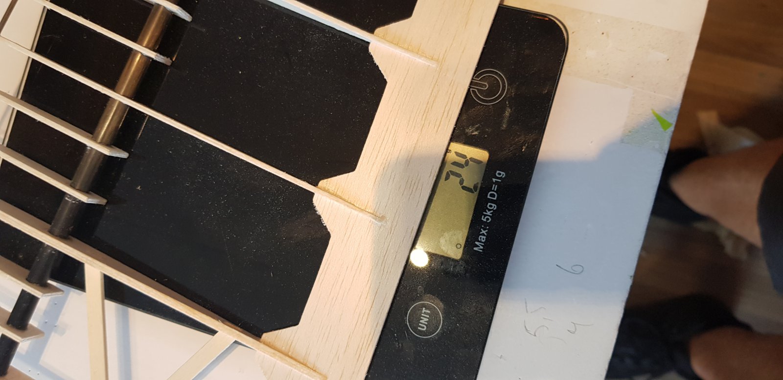

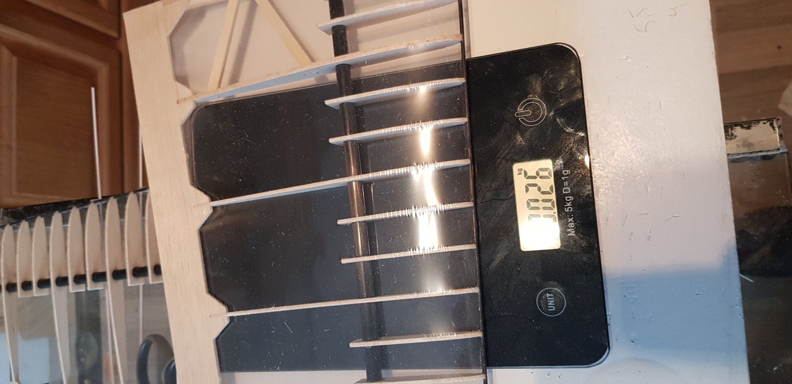

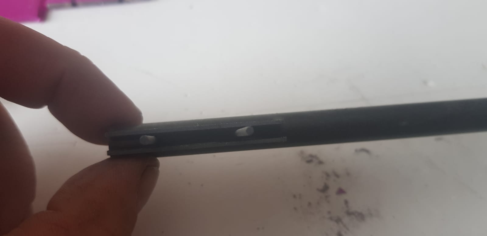

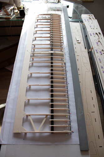

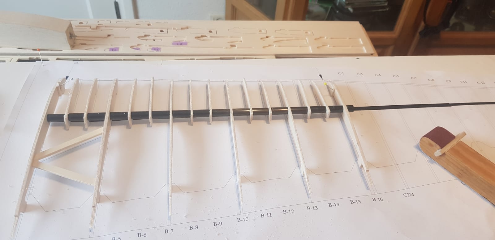

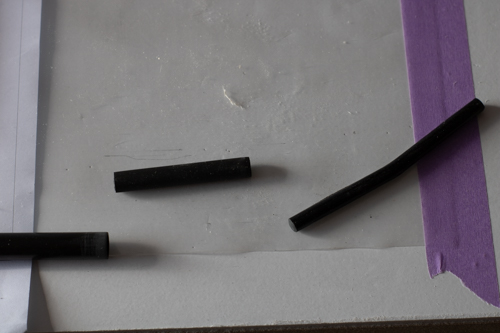

Nou weer een stukje verder de midden sectie van de vleugel gesorteerd en droog in elkaar gezet. Als eerste heb ik even de vleugel verbinders pas gemaakt Verschil met de vorige was dat bij deze een 8mm getrokken koolstof buisje pas geschuurd moest worden ik heb dit nu gedaan omdat ik koolstof zoveel mogelijk onder water schuur i.v.m. de stof. Nu was het tijd alles op de bouw plak te sorteren en droog in elkaar te zetten. Nu dit passend is kan ik met de lijm rond en alles fixen. Ondertussen de motor en ESC gepakt Blijft een schattig setje gaat nog wat gewicht af omdat ik de motorbedrading direct op de esc soldeer Als prop zal er een GM12x10 op komen spinner en midden stuk een speciale F5J 28mm spinner op van Florian Schambeck Als goed is kan ik die woensdag bij hem ophalen en tevens langs bij Oracover om de Oracover Air op te halen.

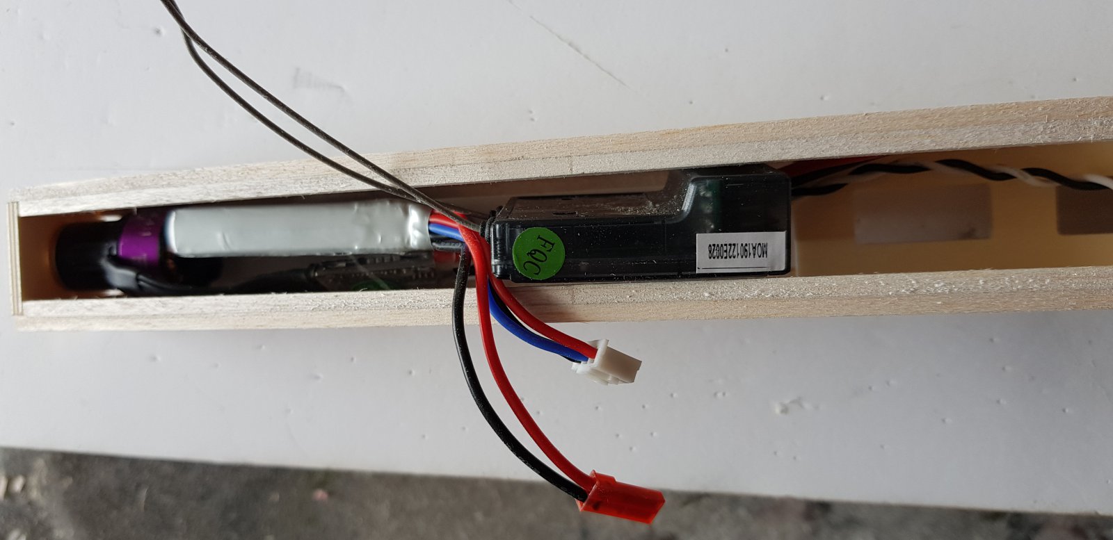

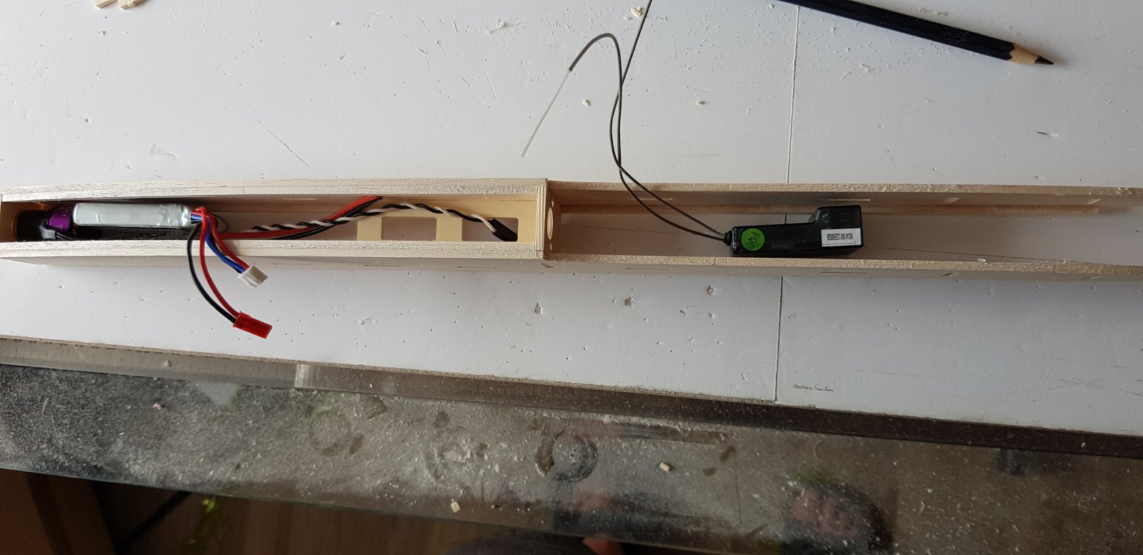

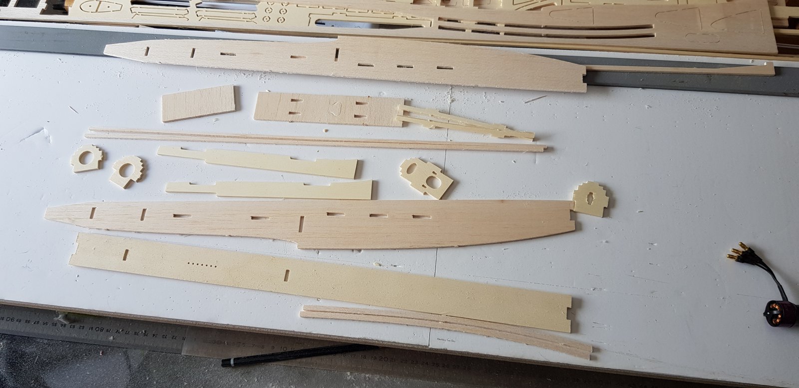

Nou Updatetje Ik heb niet stil gezeten maar ik heb ook een bouwservice dus heb even voor klanten gebouwd. De midden sectie van de vleugel is tussen door bespant had echter even geen zin in vleugelbouw dus de romp erbij gepakt. Bij de bouw van de romp kun je kiezen voor 2 type staartbomen een conische of een 9mm 3K de laatste is van de oude Magic, de spanten voor beide type's zitten in de doos van de bomen maar 1 type dat moet je bij de bestelling aangeven Ik heb voor de conische gekozen lichter en stijver. Het eerste wat me opvalt dat de romp voor het grootste gedeelte uit 3mm ply bestaat waar ik gelijk zoiets van heb HMMMMMM dat kan lichter maar ik weet uit mijn ander Magic waar ik de ply vervangen heb dat ik met lood moest gaan werken dus bij deze laat ik het zo. Als eerste de motorspant pas gemaakt en balsa latjes gelijmd en daarna droog gaan passen. Ik heb een 3 opties om alles in het model te krijgen optie 1 servo's naar achteren onder de vleugel optie 2 de bestaande servo tray in korten en de servo's voorin en de 3de optie ontvanger naar achteren Voor het droog passen heb ik de grootste 12 kanaal ontvanger uit de collectie gehaald voor het passen dan zou het krap worden dus met een 7 kanaal past het. Ontvanger naar achter past ook alleen zou dan de ballast tube moet komen te vervallen dus we gaan voor optie 2. wordt vervolgt.
Je kan ook nog de ontvanger achter de lipo plaatsen en de servo’s op de plek van de ontvanger doen. Als je ze dan ondersteboven monteert en een klepje onder maak kan je er prima bij en zit je in lijn met je staartbuis. Zo heb ik het bij de Slite romp gedaan. Gaat perfect.

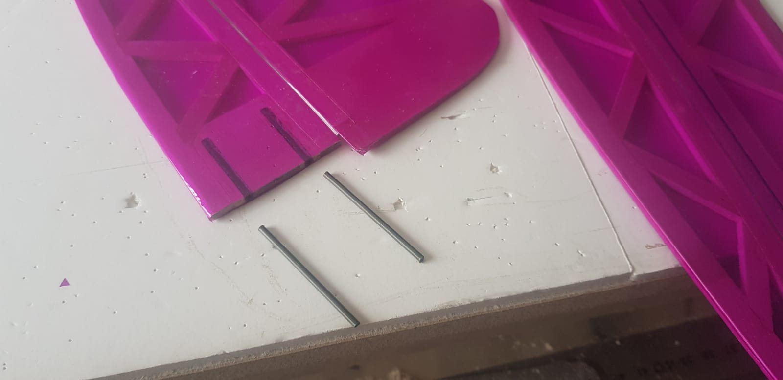

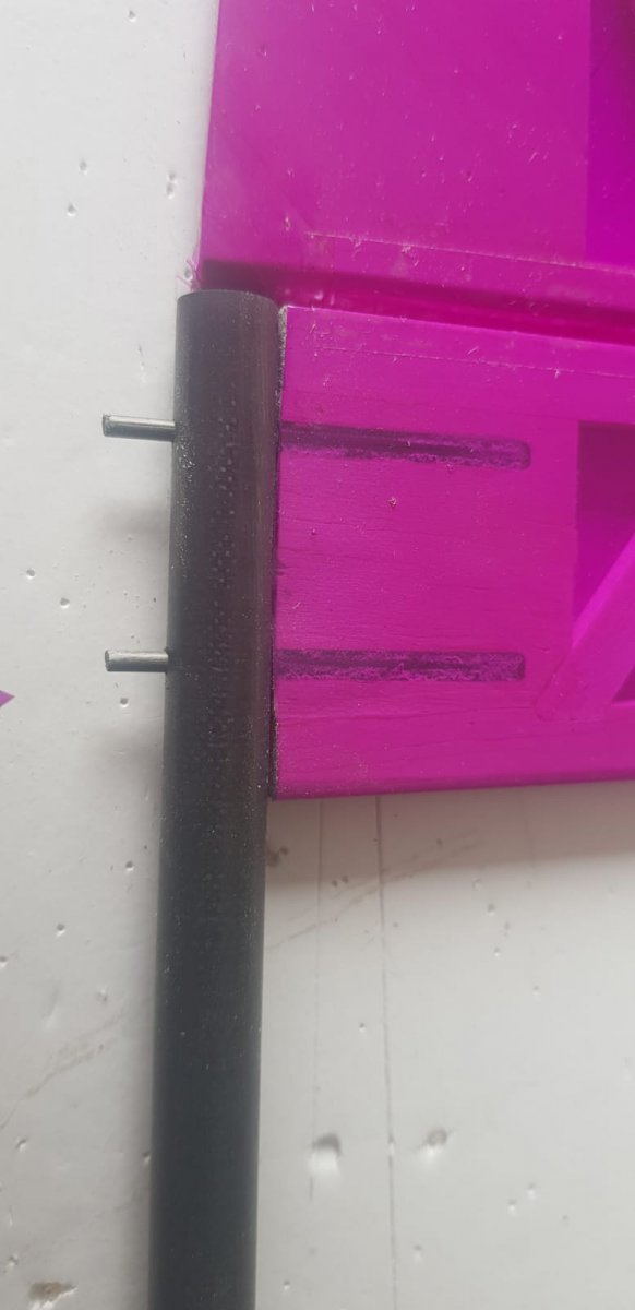

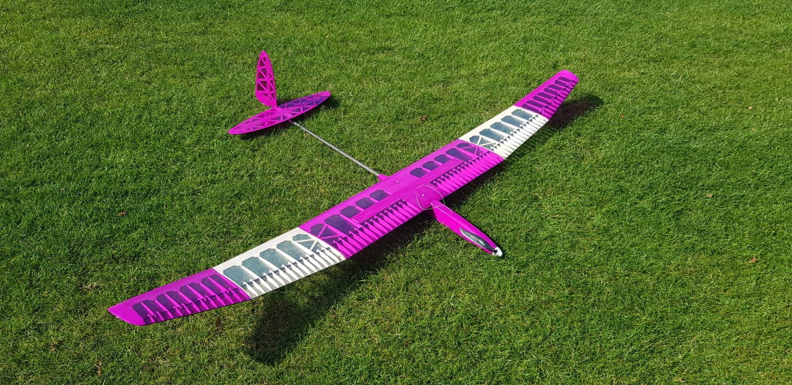

Nou de laatste Update Het model is inmiddels klaar en heeft zijn maiden achter de rug Na de romp klaar was de vleugels tippen aan de beurt opzicht het zelfde als het midden stuk droog passen en in elkaar lijmen. Na het lijmen heb ik de tippen bespannen met oracover Air dit is verkrijgbaar in 2 soorten een indoor en outdoor variant veel gewicht verschil zit er niet tussen de twee maar Air is wel de helft lichter dan Oracover Light. Nadeel is wel dat het wat bewerkelijker is er zit geen lijm op die moet je dus zelf aanbrengen op de delen dan 24 uur laten drogen en dan kun je het aanbrengen net als normale oracover. nadat de tippen klaar waren de staart boom klaar maken en kiel vlak passen nadat dit alles pas is servo's monteren en afstellen en dan was dit het resultaat Nou het uit eindelijke resultaat de foto is van na het maiden De motor setup is uit eindelijk de Hacker A10-7L +4,4:1 met een aeronaut 12x10 de prop en spinner worden nog vervangen door een GM 30 0graden carbon spinner met een GM 12x10 F5J prop echter die zijn nog onderweg. Als accu ga ik een 2S lipo 500MAH HV gebruiken ipv een 3S want tijdens de test vluchten bleek dat ik met de 2S een keer of 3 omhoog kon en met de 3s maar 2x en wat stijging betref was er weinig verschil.
