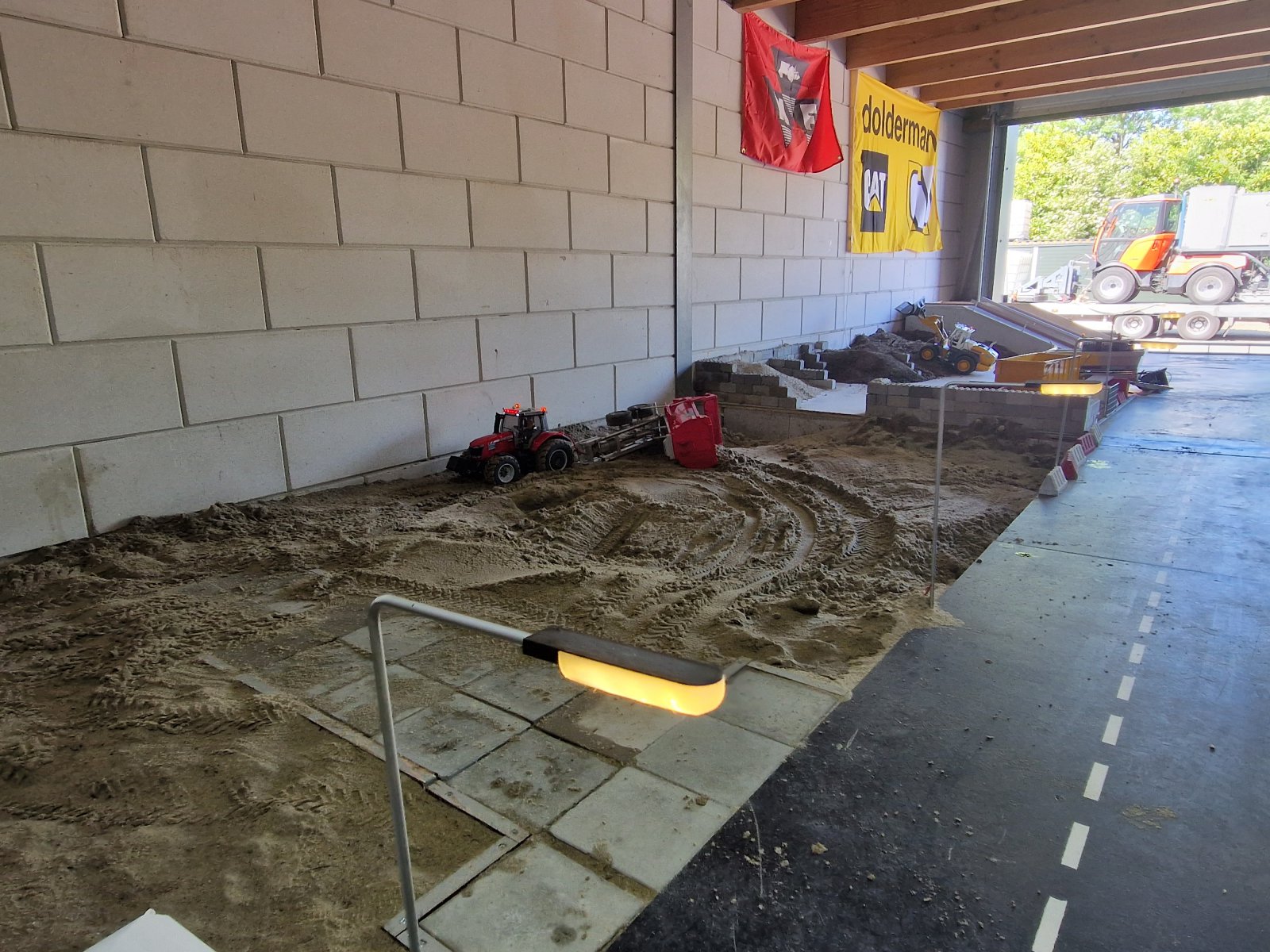

Er stonden lantaarnpalen... na wat aanrijdingen. Waren er wat geknikt op de verzwakking die in de mast zit waar de kabel uit komt.
Om de masten te verstevigen moest de kabel aan de onderkant uit komen. En dat onze baan net aan die kant op de muur staat. Moesten der klossen achter de weg komen en zodat daar de palen op komen.
Gelijk maar kabelgoot er onder. Want er werd nog wel is een kabel mee omhoog getrokken.

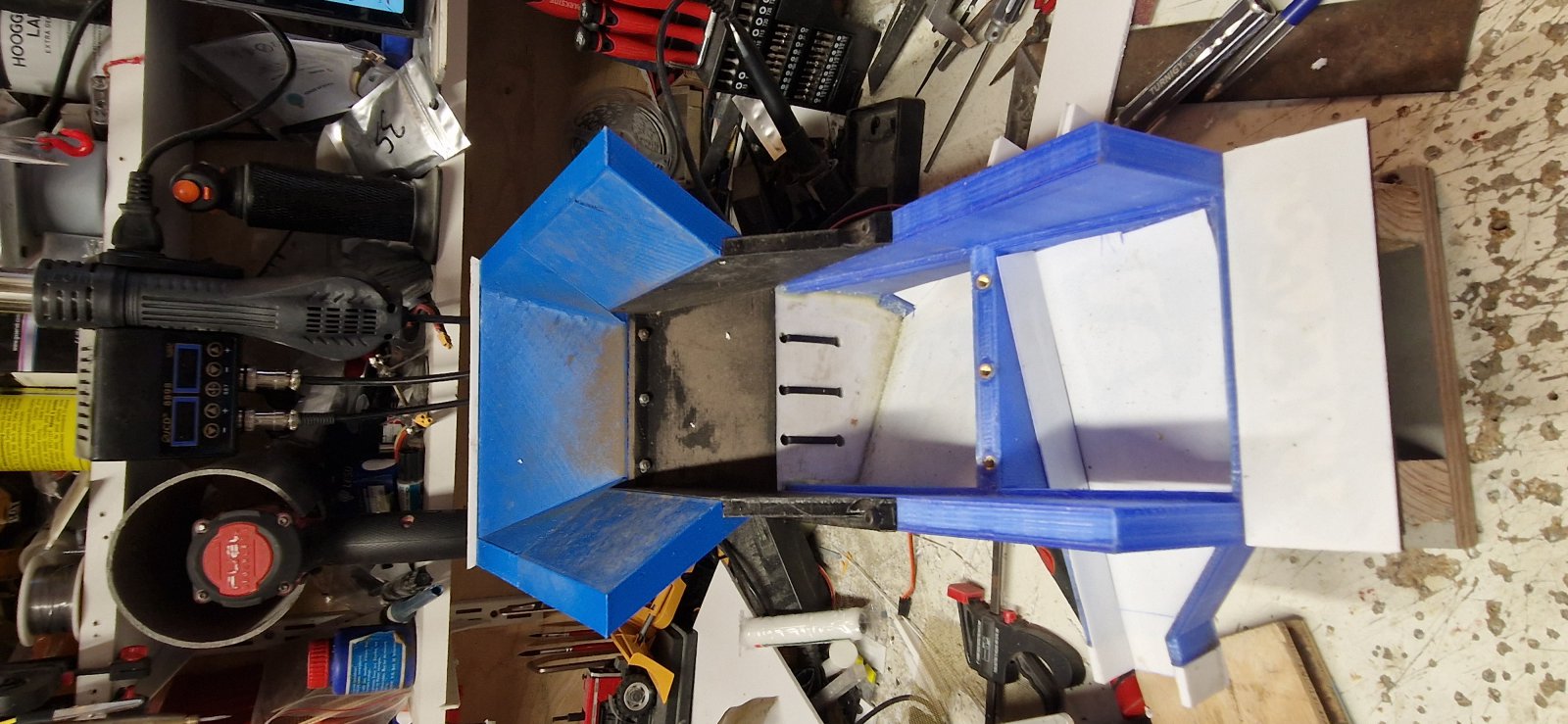

Ook is der al even een 3d geprinte schudzeef. Deze ondertussen getest en te licht bevonden. De wand waar de tril motor zat scheurde los en is nu vervangen door 8mm styreen plaat.
Ook zijn de slijt delen opgelapt met 0.5. Styree. Plaat zodat alles makkelijker glijd.
Ook is der een nog fijner zeefdek gemaakt en gaan we kijken of we nog fijner uit kunnen zeven.
