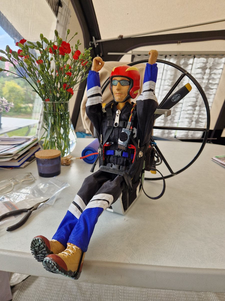

Ik heb sinds kort een parapente met de mogelijkheid voor een speedbar.
De servo's voor de besturing van de armen heb ik in de piloot zitten. Mike L van Opale. Nu kunnen de servo's voor de speedbar in zijn body maar ook in zijn benen.
Echter in de overall van de piikloot zitten niet overal graatjes voor de hevels van die servo's.
Bijmaken is geen probleem maar voor ik dat ga doen, ben ik benieuwd hoe anderen dat opgelost hebben.
Opale gaf als antwoord dat het om het even is. Maar zeiden niets over het ontbreken van de graatjes in de overall.

Ik heb uiteraard die beschrijving ook maar begon te twijfelen toen ik ook een gaatje in de rugzak vond ter hoogte van de benen. Ik dacht dat ik de lijnen dan ook buiten de rugzak om zou kunnen maken maar mistte de gaatjes in de overall bij de benen. Vandaar mijn vraag.
Ik ga het in ieder geval nu zo maken als de beschrijving aan geeft.
Echter van Mathieu van Opale kreeg ik dus het antwoord dat het op allebei de manieren zou kunnen. En ik zag op beschrijvingen van Cefics dat zij de servo's in de benen hebben zitten. Vandaar mijn vraag op het forum.

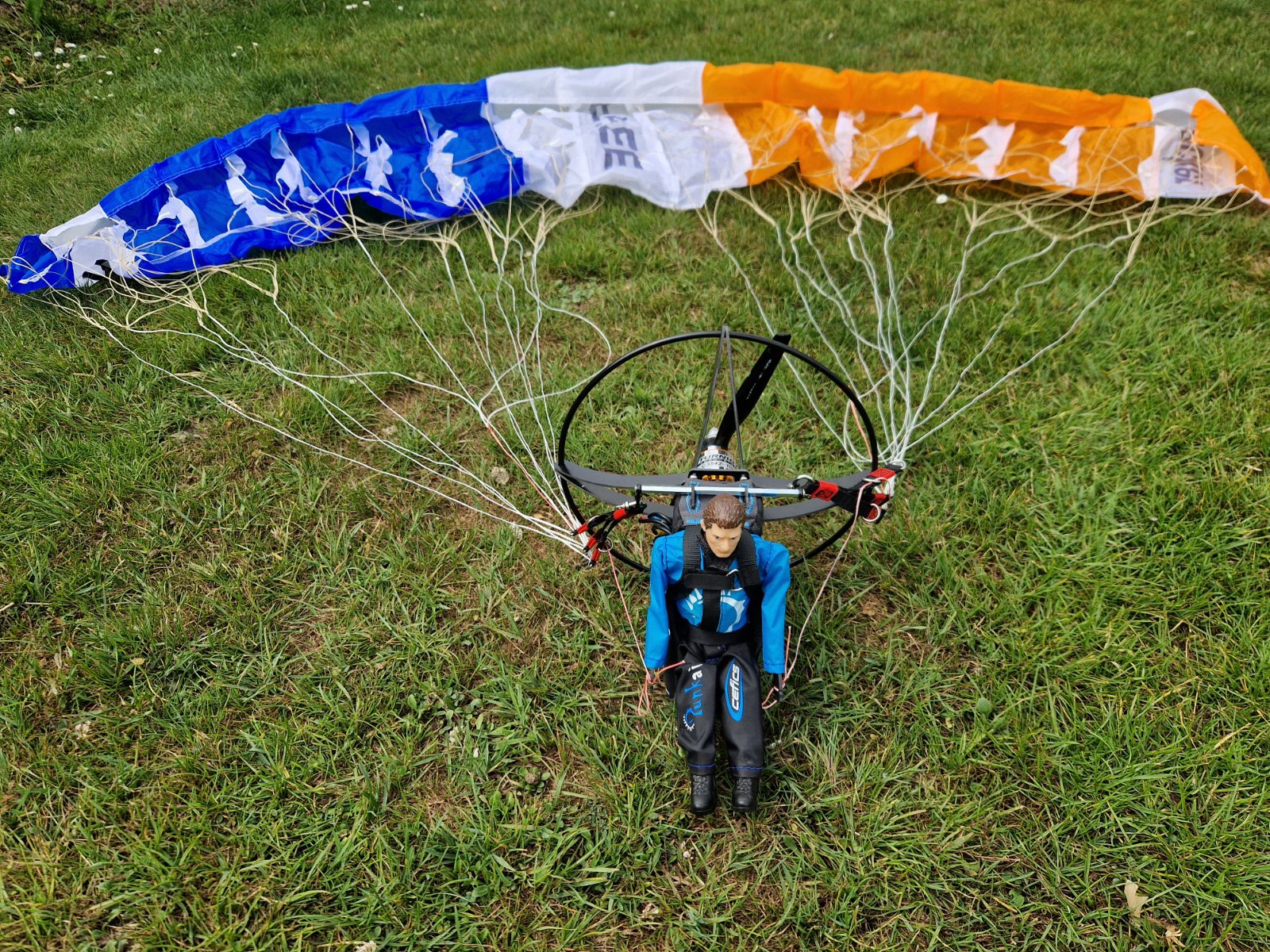

Inmiddels de servo's in de body gezet en afgesteld. Nu nog windkracht 6 hier maar het wordt kennelijk de komende dagen beter. Dan kan Mike L met de Gross Alps 2.8 de lucht in en kijken hoe dat de speedbar werkt.
Tot nu toe in ieder geval een hele fijne combinatie. 17485266038664782547153441480524.jpg
Ik kan dik 20 minuten vliegen met 6 cellen 4400 mAh met een Dualsky XM4250- EA10 en drieblad 14x9.

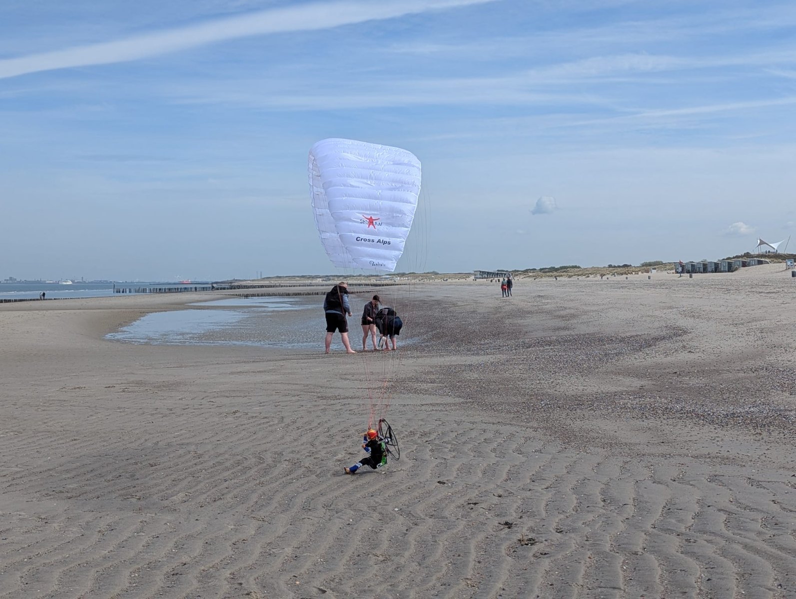

Dit is op het strand van Groede, dat ligt tussen Breskens en Cadzand. Wij staan daar met onze caravan. Wij wonen in Eindhoven. Maar dat wist je kennelijk al want wij hebben het langer geleden als eens over PSV gehad.

Zojuist bijna een uur boven het strand, de duinen en de zee gevlogen bij weinig wind. (windkracht 2/3). Heerlijk en vooral weer veel bijval van vooral Belgen die kennelijk liever aan onze kust wandelen.
De speedbar werkt maar niet echt heel spectaculair naar mijn mening. Mogelijk dat ik langere roerhoorntjes moet gebruiken. Zo blijf ik er toch maar mooi mee bezig.
