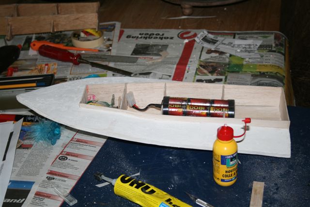

hij is op de verf na af (bovenbouw moet ik ook nog maken)
zonet alles afgeplamuurd en geschuurd
foto's op internet zetten ben ik nog niet aan toe gekomen.
dit heb ik besteld:​
1 stuk(s) SCHEEPSAANDRIJFSET 180MM 9,99 euro
1 stuk(s) TopLine standaard servo RS 2 J/R 4,99 euro
1 stuk(s) Tamiya snelheidsregelaar 4,99 EUR
1 stuk(s) 2 KANAAL ONTVANGER 27MHZ 9,99 EUR​
alles gekocht bij conrad
moter en accu heb ik al in huis​

ik heb nog geen roer. (opties??)
het is een mechanische regelaar (van tamiya)
heb hem eerst 2x geplamuurd ga hem binnenkort verfen
door wat tamaniac zei ben ik idd van gedachten veranderd.
ik ga volgende week woensdag op vakantie en neem hem dan ook mee.
neem ook mijn auto mee en ga daar de ti wraps van de regelaar doorknippen zodat ik deze regelaar kan gebruiken.
als ik dan weer terug kom koop ik wel een goede regelaar.
(goed idee of geen goed idee)

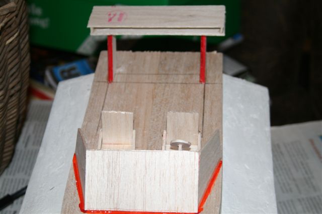

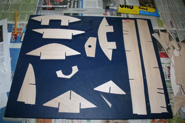

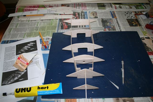

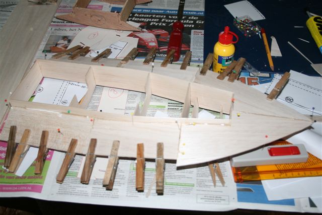

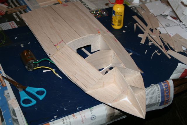

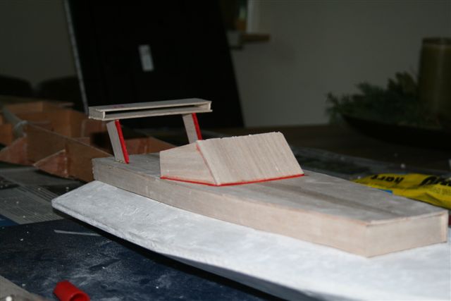

de beloofde foto's
full
full
full
full
full
nu de foto's direct (zonder link
full
full

hier is nog een link naar het complete fotoalbum: http://www.mijnalbum.nl/Album=L7CK33KC
