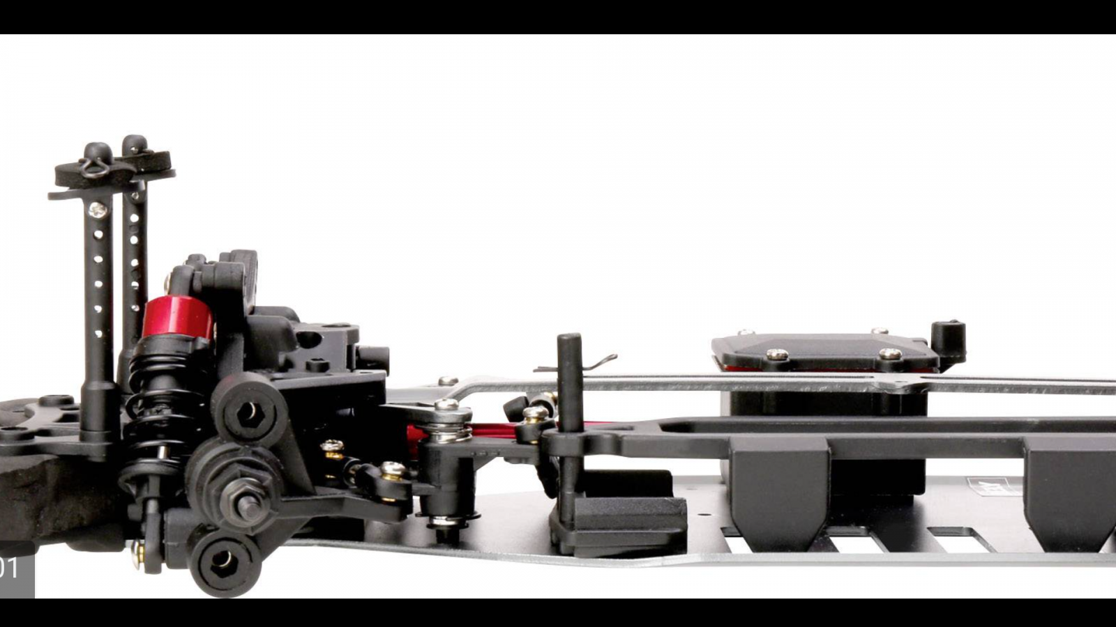

sorry sorry. inderdaad onduidelijk. Ik zie waar het aan ligt. maar kan het niet oplossen. van de servo horn, loopt een staaf. die dan weer een horizontale servo horn aanstuurt. en die hoort vast te zitten op de bestuuring. ik zou even een foto maken
zie je op de afbeelding het staafje van de servo naar de horizontale servo horn? die servo horn en het veertje zijn het probleem. de servo horn wordt niet genoeg aangedrukt om de besturing te laten sturen
Het helpt als je ook gewoon daadwerkelijk een foto van JOUW AUTO maakt dan willekeurig iets van het internet plukt. Dan kunnen we echt meekijken. Of maak (zoals je eigen advies....) een filmpje van de situatie.
Dat heet een servosaver, een veilgheid met een spiraalveer, om je servo te sparen wanneer je stuurinrichting geblokkeerd is. Sturen je wielen wel nog soepel? Die veer kun je normaalgezien aandraaien, strakker zetten. Zit die wel juist ineen, met voldoende busjes/ringetjes erboven, en eronder?
