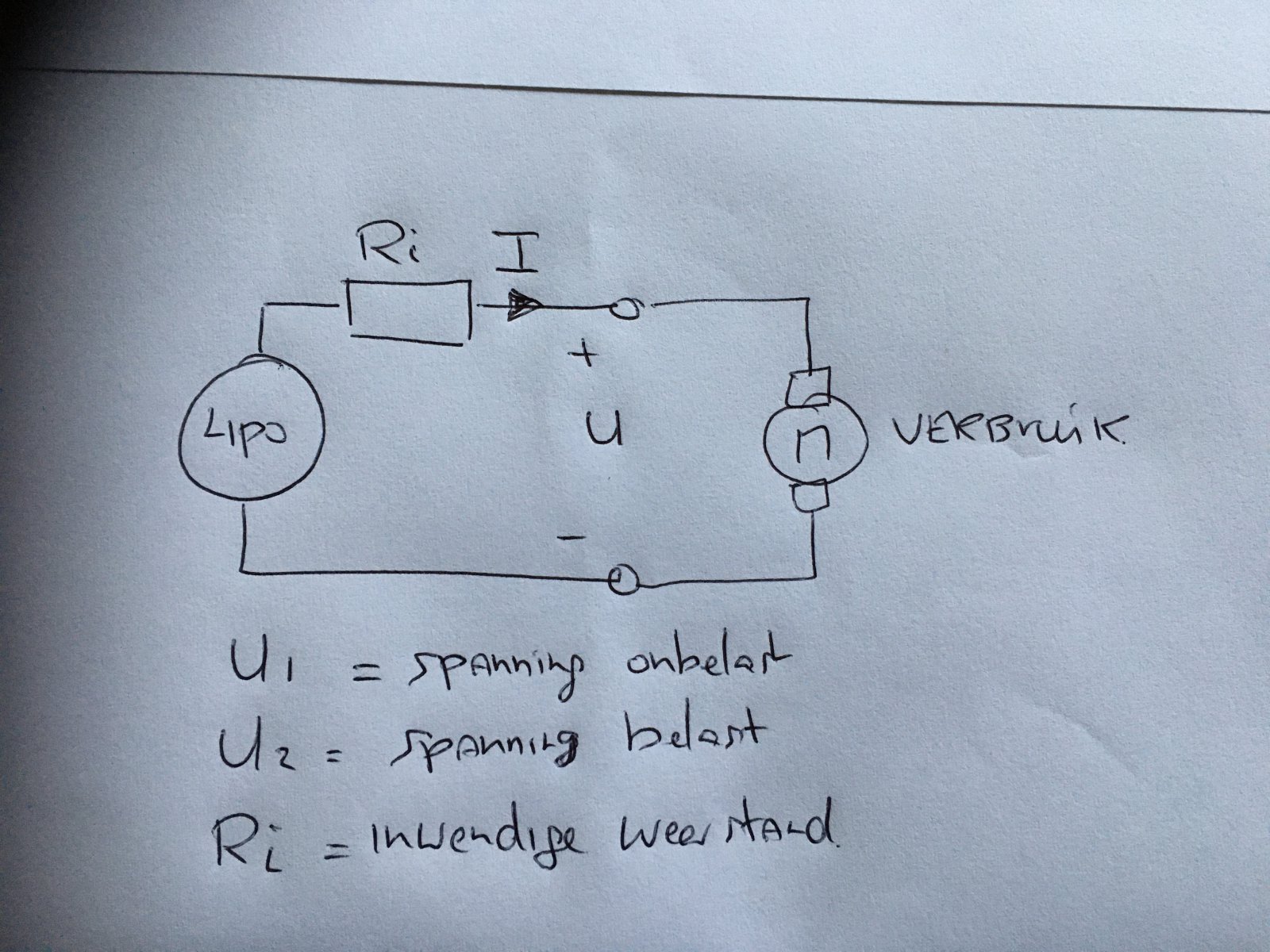

met de unisens en afhankelijk wat je uitleest met telemetrie kun je bekijken wat je totale verlies is in je lipo en kabels.
Sluit je alles aan, motor loopt, lees je de spanning af dat is U1.
Bij volgas lees je de spanning weer af dat is U2.
Stroom lees je ook uit dat is I.
Je totale weerstand van je setup is dan,
Ri = U1-U2 / I
Heb je een indicatie.
Groet Hans
ps zie dat je dat al hebt verteld, kom ik op een totale weerstand van 75 mOhm als ik het goed zie voor 2 lipos en kabels, dat is in mijn ogen redelijk. Ter info mijn 6s5000 lipos komen op 1,5 mOhm per cell, dus 9 mOhm per pack, 18 voor 2. Let op dit is zonder de connector en kabel van de lipo zelf. Dit als vergelijk.
