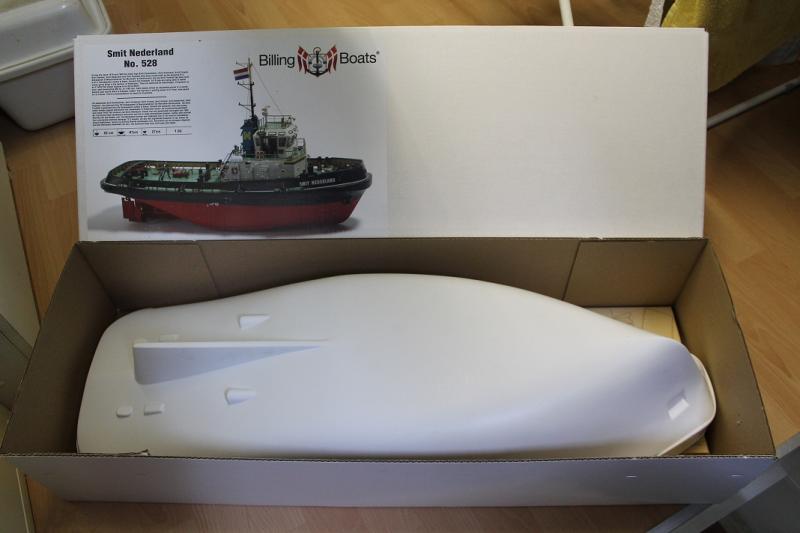

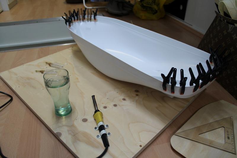

overigens ben ik nog niet met het dek bezig. daar moet ik dit weekend eens goed voor gaan zitten. ik heb al de delen overbodig plastic van de rand van de romp af gesneden. alleen het dek past er niet in. het totale dek lijkt zo'n halve centimeter te lang te zijn.

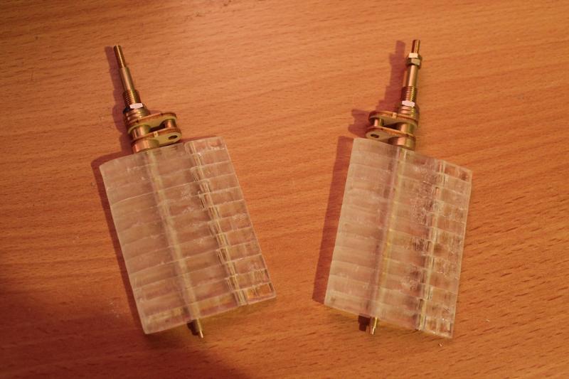

Tevens heb ik de roer bediening gemaakt van Fischertechniek ketting en tandwielen, met een normale servo, ruim voldoende mits het soepel loopt, dit alles in een loep, dus beide roeren op een ketting, werkt voortreffelijk. (heb hier zo geen foto van). Tevens heb ik de Becker stuurstangetjes (na ervaring) iets verlengd zodat ze niet eruit lopen bij een scherpe stuur beweging.
