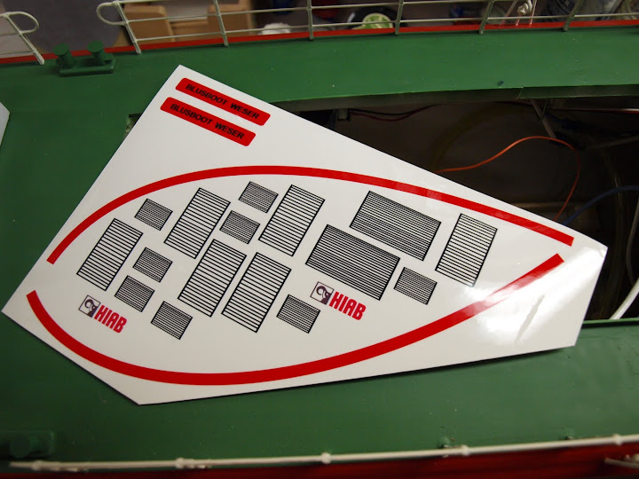

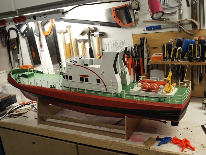

Kort nagedacht of ik de belijning zou schilderen of met decals zou maken. Het is het laatste geworden natuurlijk want dan krijg je alles veel netter.
Was wel een heel gepiel om de zijstreep goed te krijgen en vervolgens nog een keer te spiegelen (is dus gewoon een instelling in Word). De luchtroosters in diverse formaten getekend, logo van de HIAB kraan van internet geplukt en tot slot geprint op transparant decal-papier.
En dan : eerst geduld bewaren. De stickers moeten eerst in de blanke lak worden gespoten anders lost de verf op in water. Dat heb ik al meerdere keren proefondervindelijk vast mogen stellen wat alleen maar oud papier oplevert.
De dekken zijn ondertussen natuurlijk ook gespoten en moeten hier nog afgewerkt worden aan de randen.

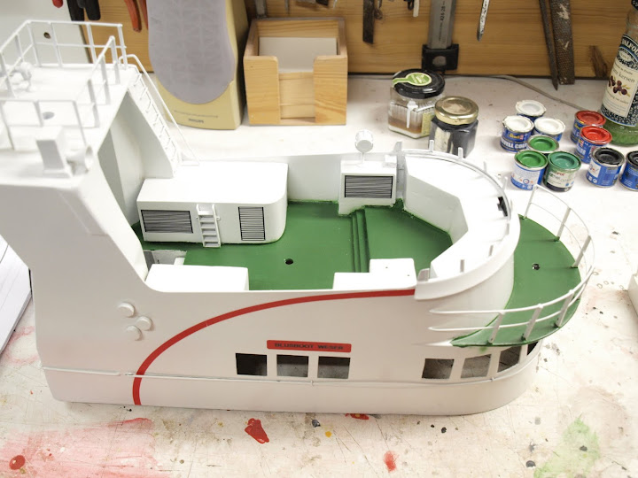

Van boven en opzij met de stickers erop :

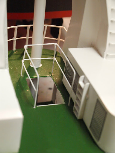

Verder heb ik toch maar besloten dat het trapgat afgezet moet worden met een hekje. Het is toch vrij lullig als je vanaf de verkeerde kant zo naar beneden dondert. En maar meteen wit geschilderd.
En de kraan

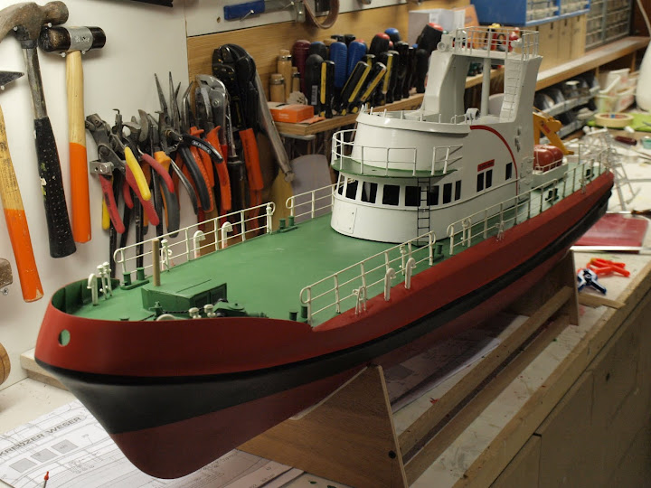

Tot dusver ziet het nu zo uit :
Volgende keer het dashboard en de laatste kleuren.

En, de reling om de trap heb je netjes bedacht, is er op het origineel ook! :D

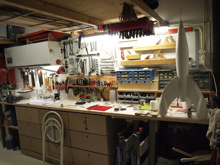

De werkplaats
Zag laatst een discussie over de plaatsen waar al dat moois gebouwd wordt.
Ik ben in het gelukkige bezit van een inpandige garage (met verwarming !). Ik heb daar mijn werkbankje gebouwd van 3,6 m lengte. Perfecte plek om te knutselen.

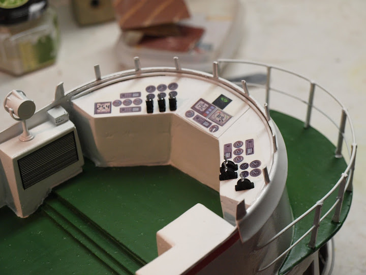

En wat heb ik daar de afgelopen 2 dagen gedaan ? Jawel het dashboard, stuurstand of hoe je het ook noemt. Eerst internet afgestruind op zoek naar foto's van instrumenten. Die allemaal verkleind natuurlijk en in de juiste vorm gegroepeerd : dieptemeter, toerentalmeters, snelheidsmeter, kompas, temperatuurmeters en bedieningsconsoles zitten er nu mooi op. Zal in het echt wel anders geweest zijn maar dat spul van Graupner zat er nog verder naast.
Dus maar een beetje vrijheid genomen er wat leuks van gemaakt.

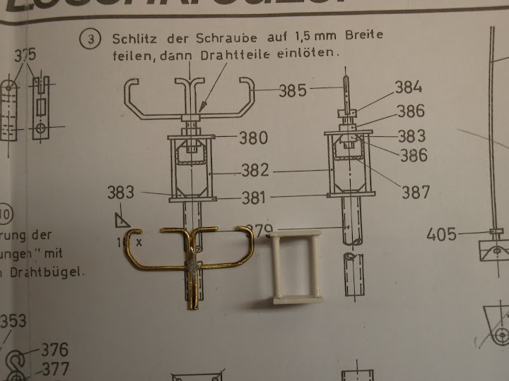

Zoals geschreven : de toren, die dus niet compleet was dus eerst maar de houder van de schijnwerpers nagemaakt van de tekening (nogmaals dank Adrie!).
tijdens de montage

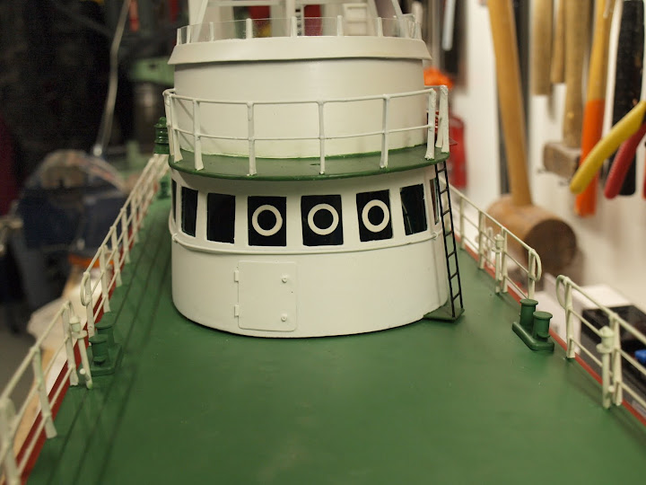

En toen de ruiten van de stuurhut (raar woord hier als er geen dak op zit, maar goed)
Eerst geprobeerd met 0,15mm polystyreen en vastgezet met C4. Na het drogen stevig gevloekt, eraf gehaald en wederom met 0,25 mm hetzelfde proces herhaald. Toen was het wel goed, 0,15 ging bobbelen als gevolg van de spanningen die erop kwamen en dat was niet fraai.
En toen de ruiten van de cabine, in mijn variant heeft de Weser getint glas gekregen. Veel fraaier en je ziet minder aan de binnenkant. Maar op een paar foto's van Björn had ik gezien (en dat was ook logisch) dat de middelste drie ramen van draairuitenwissers (hoe heten die dingen?) zijn voorzien.
Dus maar eens aan de slag met een stukje polystyreen. Dat ging natuurlijk niet want zo klein krijg je dat nooit mooi rond bij 0,3 mm dikte. Dankzij mijn echtgenote die ik het resultaat liet zien en uitriep "witte ringetjes", kwam ik een stap verder. Even gesnuffeld in mijn voorraadje pakkingringetjes et voilà :
En na het plakken :

de vorderingen zien er toch weer goed uit! Die draairuitenwisser heten in het Duits naar mijn weten Schleuderscheiben (ze slingeren het water als het ware naar buiten, weg van de ruiten), dus hier in Nederland.... slingerramen? Nee, dat zal hem wel niet zijn. ;) Rondruitenwisser misschien?
EDIT: zat ik er toch niet zover naast: slingerruiten.
