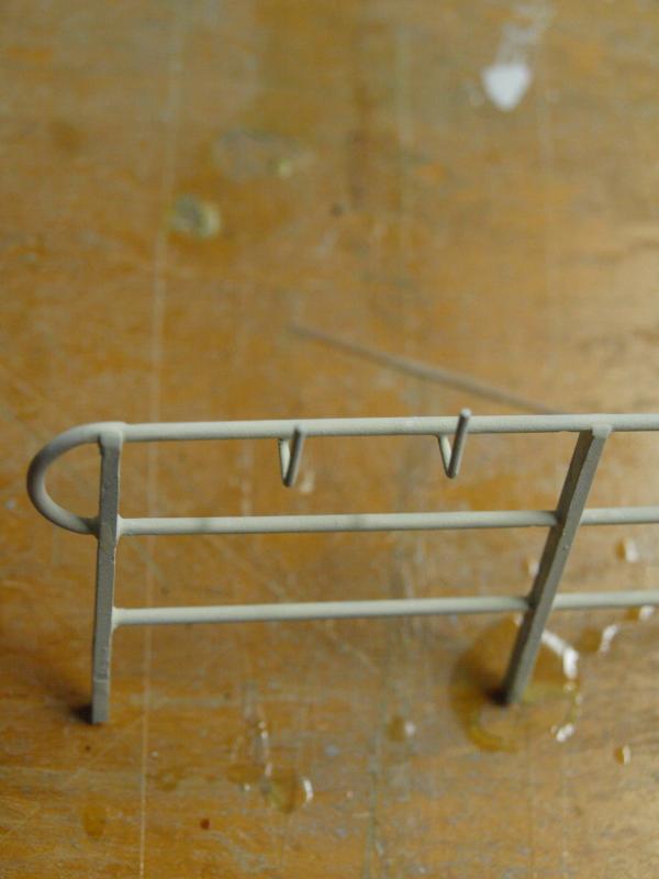

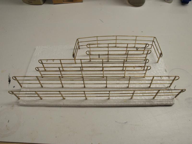

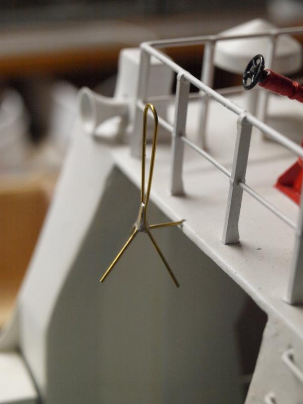

Nadat ik een paar keer met de Weser op pad ben geweest zat de reling me toch niet lekker. De combinatie van plastic scepters en gegalvaniseerd metaal heb ik eraf gesloopt. Dat ging vrij makkelijk omdat de scepters al een paar "dreunen" hadden gehad. De hele boel opnieuw gemaakt van messing waar ik handig genoeg geen foto's van heb maar dit is het eindresutaat :
full
Omdat er aan de reling hier en daar een reddingsboei moet heb ik er maar steunen voor gemaakt : (en ja, het is echt recht al lijkt het hier niet zo :shock:)
full

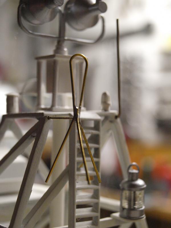

Ook de antennes zaten er nog niet op, maar nu wel :
full
detail :
full
en op de toren :
full
Nu nog dat laddertje eraf en een nieuwe solderen want dat past er nu niet meer bij, gevolgd door de reling op de bovenbouw.

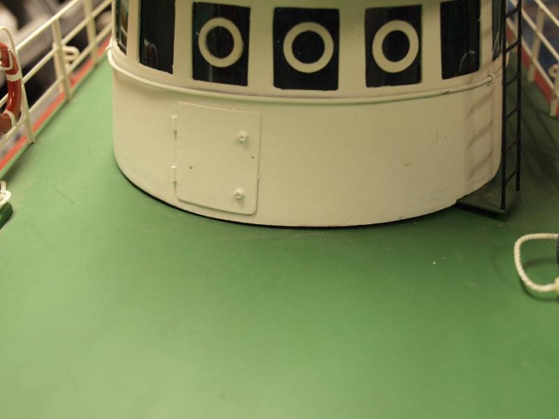

Zal morgen even wat detail foto's maken. Misschien heb je daar wat aan.

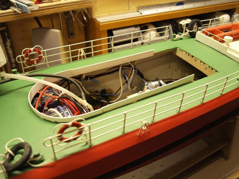

Hallo Edwin,
Hier de beloofde foto's van de opbouw en de waterkering.
full
full
Succes,
Luc
