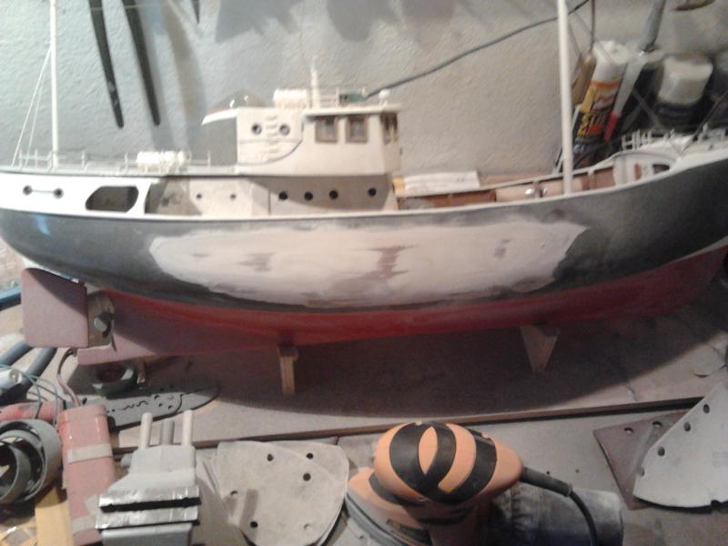

Hallo Mensen,
Pas geleden heb ik een Nordkap gekocht via Marktplaats.
Zag er heel mooi uit tot de proefvaart :sad:.
Tijdens de vaart zag ik haar al langzaam onder haar waterlijn zakken.
Via deze Topic zal ik jullie op de hoogte houden.
Hierbij wat foto's:
full
Tijdens de proefvaart
full
Op de werf
full

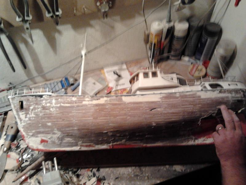

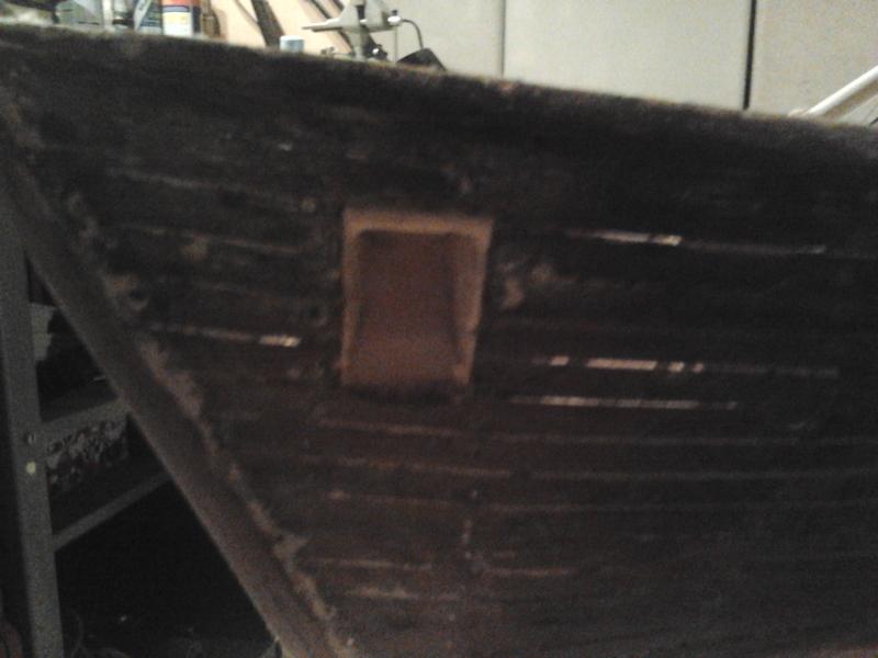

Na het scheuren van de eerste kiertjes
full

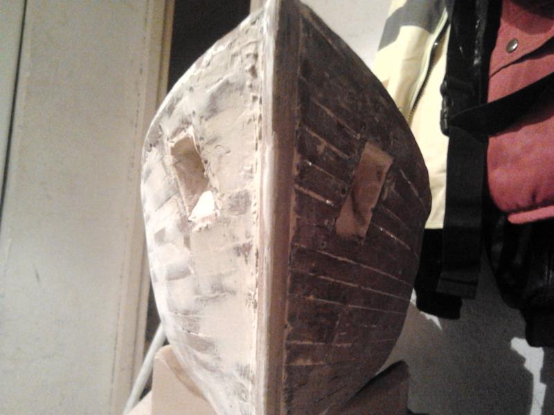

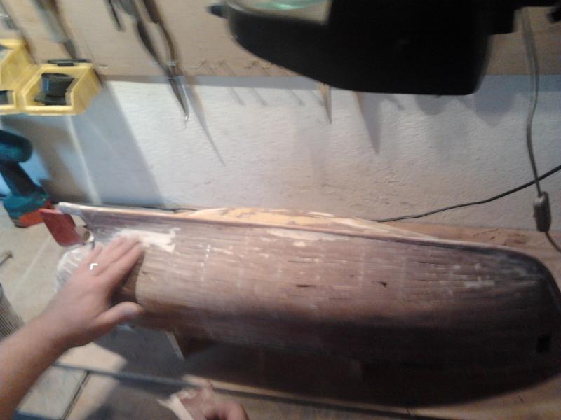

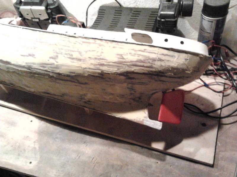

We kwame er achter dat de gehele romp bestaat uit: Houtwerk, Tape, Plameur en dik schilderwerk.
full

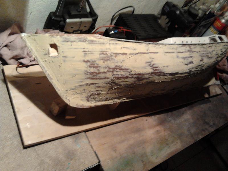

Romp volledig kaal/ andere kant de gaten opgevuld
full

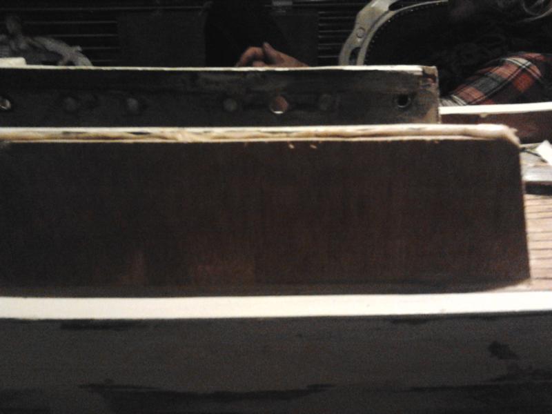

Ook kwamen we er achter dat de Bak van karton was gemaakt
ai dat is soms wel eens vervelend van marktplaats koopjes. De Nordkap is een erg mooi schip, dus bekijk het positief, kan alleen maar mooier worden! En sowiezo was de kleurstelling niet origineel zo te zien ;)
Succes met de renovatie.
Groetjes Tom

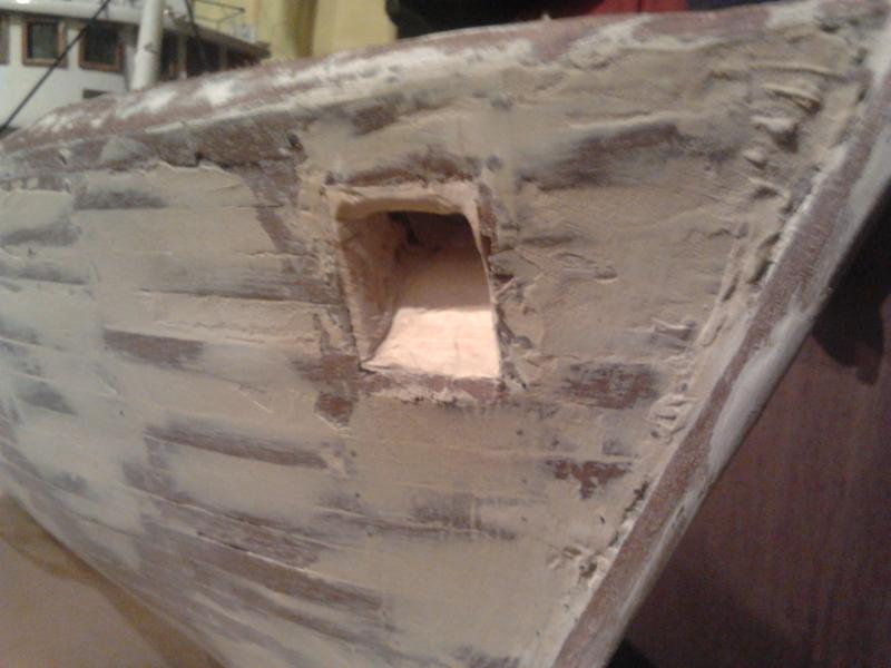

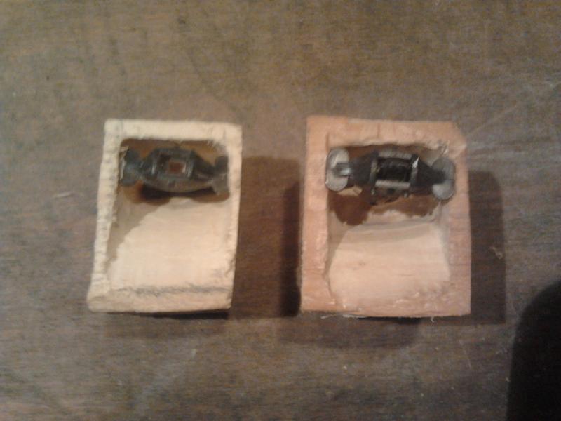

Vandaag twee anker kluizen gemaakt, gister al een deel gemaakt.
full
Met dank aan buddyschut
Was ze uberhaupt als varend model gebouwd dan?
Misschien dat de vorige eigenaar er een statisch model van wilde maken.
Tja, daar kan ik je dan weer geen zinnig antwoord op geven. Je hebt er in ieder geval een mooi winterprojectje aan denk ik.
mooi Man!
nog een berg werk te doen zo te zien om haar strak te krijgen
en kun je nu op de eerste foto tussen de latjes doorkijken??
Jan

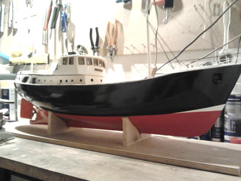

Wat een mooi schip.
Met de romp in de latjes is het een stoer werkschip, en de romp strak in de blauwe verf wordt het opeens een prachtig jacht!
Mooie boot, hoor!

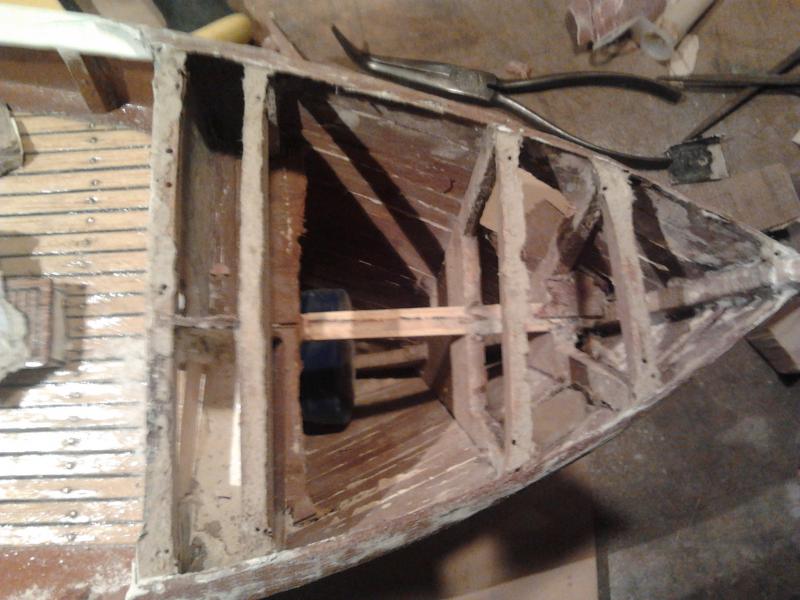

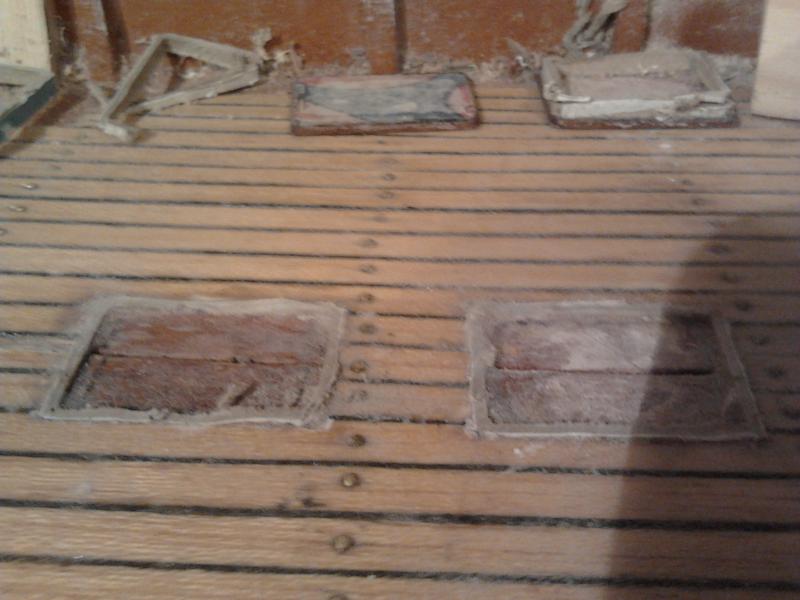

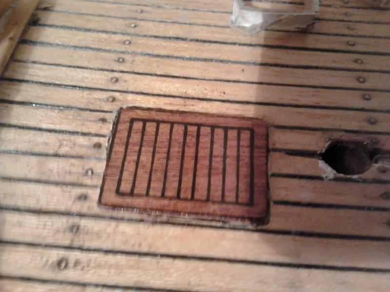

Vandaag productief bezig geweest met details
De luiken in het dek laten verzinken
full
Bezig met de luiken te verzinken
full
Foto de bak in. Link komt het toilet, daarnaast komt de bootsmanstore en rechts de ijsmachine

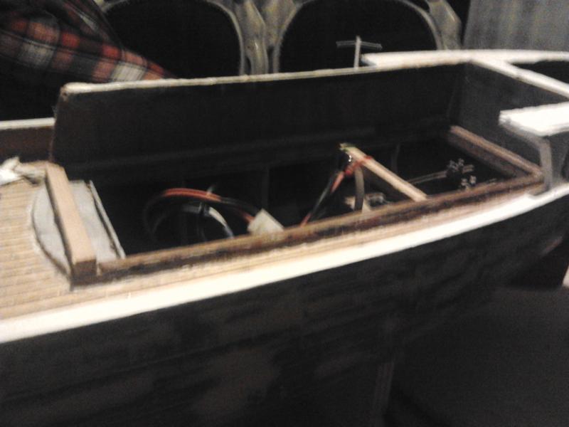

Vandaag wat tegenslagen gehad maar toch aardig me best gedaan dacht ik zo.
Kwam er achter dat de opbouw ook van karton was dus er af!
Stuurboord zijde vervangen voor triplex.
full
Bakboord zijde verwijdert
full

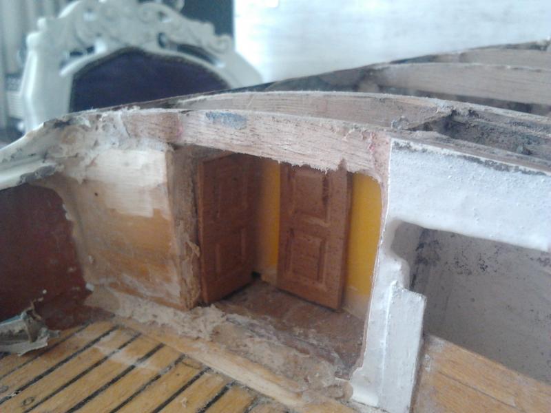

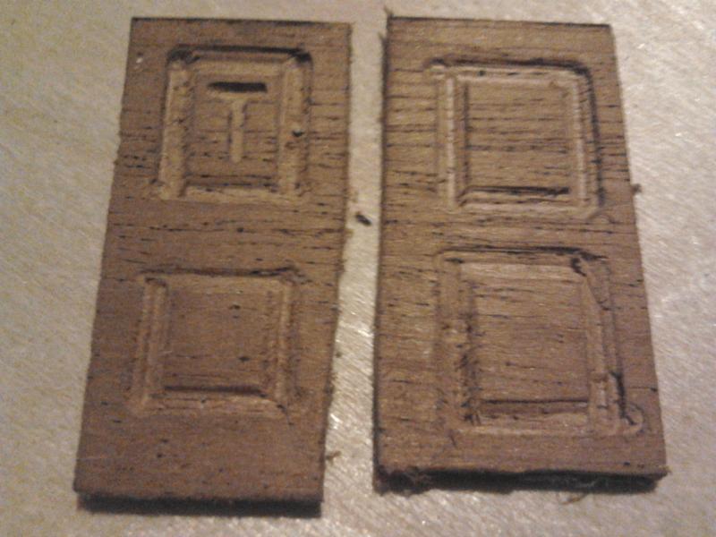

Toiletdeur gemaakt en een deur voor de bootsmanstore
full

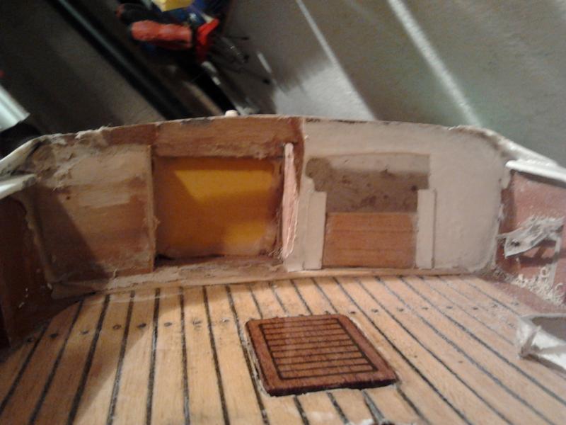

En beide deuren geplaatst. Links het toilet en onder de bak de bootsmanstore.
full
