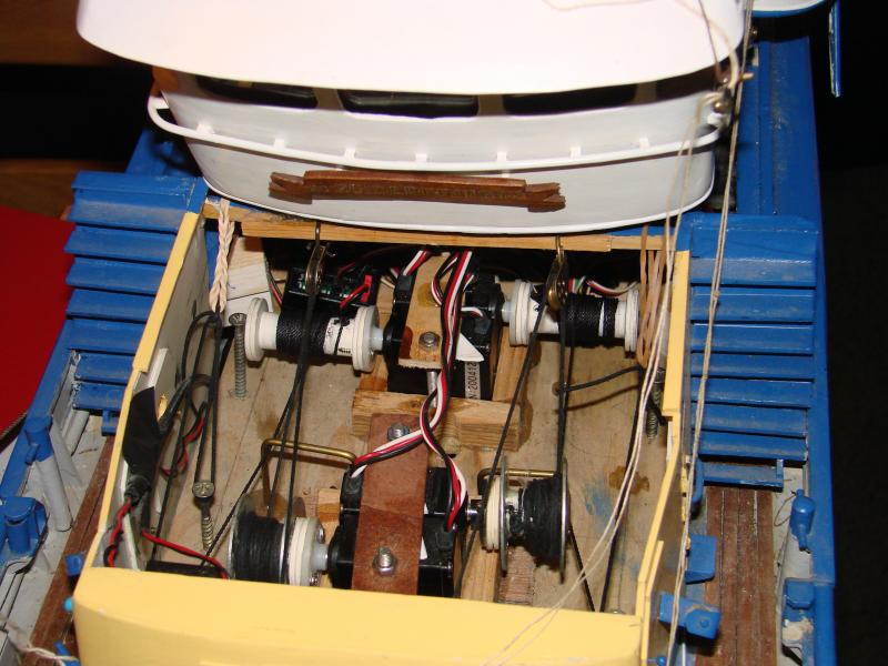

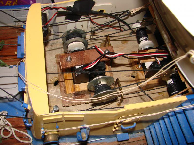

hier de plaatjes dries
de 2 voorste zijn voor de gieken en de achterste voor de visdraden
full

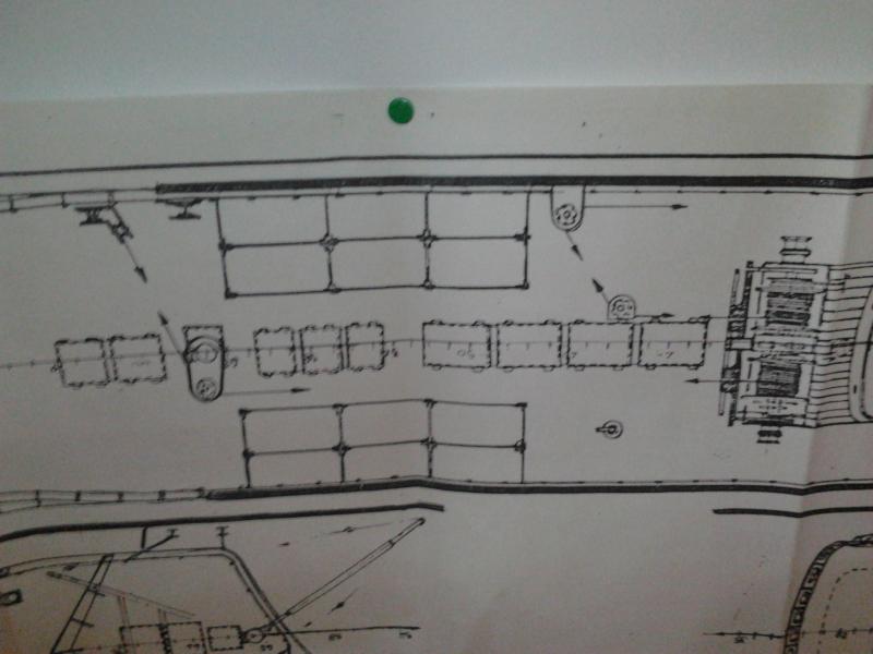

Een goeie avond Jan,
Dit is het originele plan van de Jan Maria KW-171
full
Goeie avond Jan,
Ik denk dat ik deze bekabeling aan ga houden.
Ieder boord heeft zijn eigen kabel en gaat dan via katrollen over het dek naar de lier.
Groetjes Dries

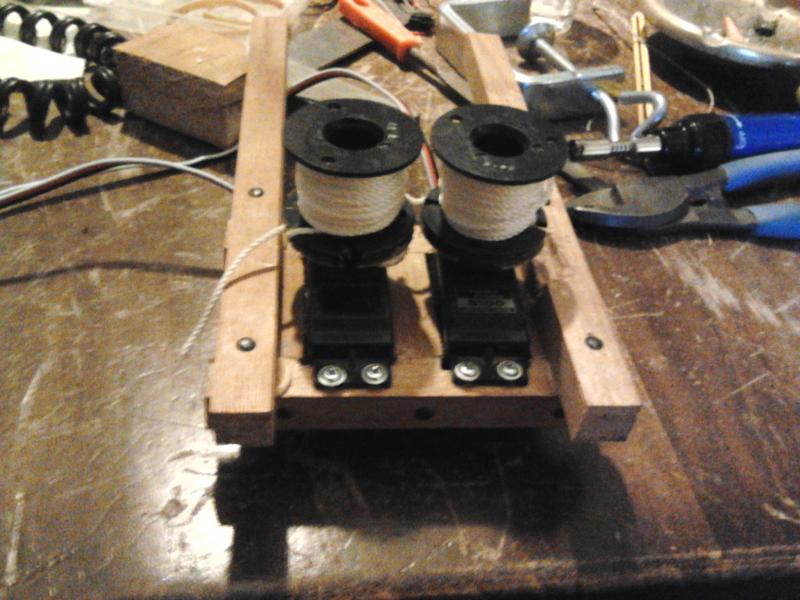

Een goede nacht modelbouw vrienden,
Gister de servo standaard, ophang systeem en de lieren gemaakt.
full
^de servo's in hun standaard^
full
^het frame voorzien van draagbalken, en op de servo's haspels gezet^
Voor nu zeg ik welterusten want ik ben ook geen 18 meer :sleeping:
Groetjes Dries

Hoeveel kun je met je lieren optillen, zo direct op de servo?
@Klaas
De lieren kunnen op 4 cellen een totaal van 6 á 7 kilo tillen rechtstreeks.
In de kotter ga ik 12 volt leggen dus dan vermoed ik dat ze meer kunnen hebben.
Groetjes Dries

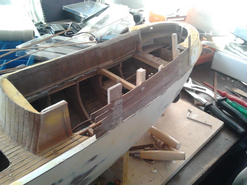

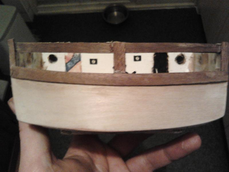

Stuurhuis
Een goede avond modelbouw vrienden,
Zoals ik eerder al vermoede is het stuurhuis grote deels ook van karton.
Waarschijnlijk omdat de voorkant een ronding heeft en de vorige eigenaar het simpel wou houden is ook dat van karton gemaakt.

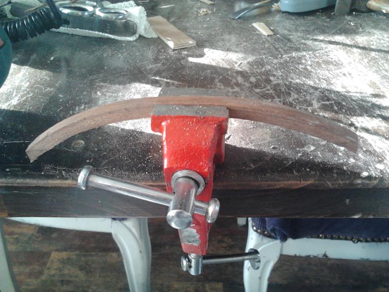

Ik had nog een klein plaatje balsa hout liggen, die er eerst laten stomen en vervolgens in model gemaakt en er op gemonteerd.
full
Om de stevigheid nou niet geheel in het water te laten lopen heb ik 4 gelijke latjes ook gestoomd in model gebracht en verlijmd.
full
En vervolgens de draagbalk gemonteerd.
full
Veder ben ik vandaag nog achter het casco aan gegaan en de meneer in kwestie wist mij te vertellen dat als hij nu ging plamuren de scheuren er in zouden springen, ik heb hem gevraagd of er lichtelijk wat meer tempo achter kan.
Dat was het weer voor vanavond.
Groetjes Dries

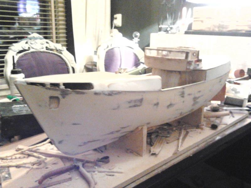

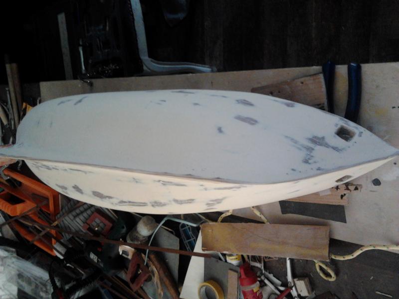

Romp in de plamuur
Goeie middag modelbouw vrienden,
Gister de romp terug gekregen mooi en strak in de plamuur.
full
Direct begonnen met het verbouwen van de accommodatie voor dat het polyester er op gaat.
Groetjes Dries

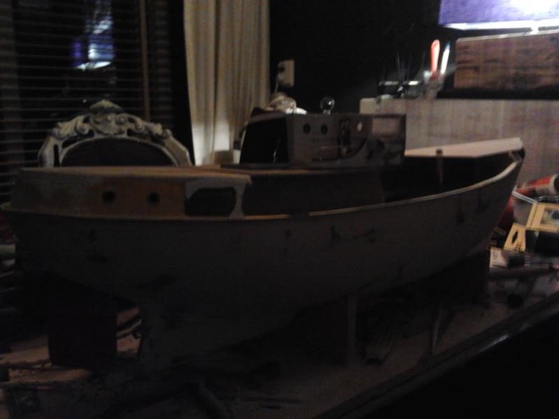

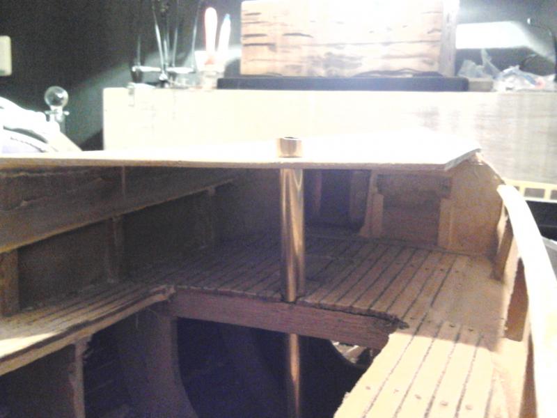

Een goede avond modelbouwer's
Vooraanzicht, zijkant van de bak dicht
full
sneak preview brug plus de sloependek
full
Even een kijkje onder de bak
full
