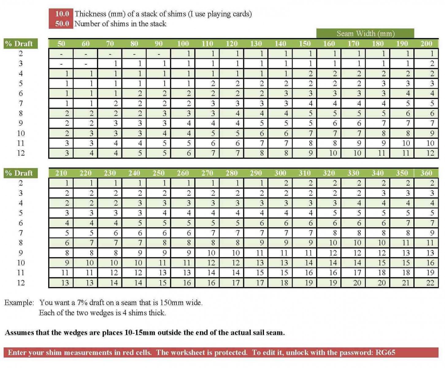

    over zeilen maken heb ik wel een paar nuttige artikelen. onder andere over het gebruik van de 'Claudio" methode. erg eenvoudig en geschikt voor vrijwel elk soort zeil.
    ik zal een paar artikeltjes uploaden.

    Ik bedoelde ook eigenlijk meer wanten dan bakstagen :oops: en nee, te bedienen bakstagen of een uitbouw achter aan de boot gaat het zeker niet worden ;) :D.
    De Claudio en nog wat andere methodes had ik bij de renovatie van mijn Draak al eens gezien, gelezen en bestudeerd.
    Goed om deze nu weer opnieuw te zien, want eigenlijk was ik me ongemerkt al weer een beetje in het Sailcut programma aan het vastbijten.
    Ik ga nu de andere (niet Sailcut) methodes nog eens opnieuw bekijken en zien of deze voor mij misschien toch niet beter zijn :rolleyes: .
    Bedankt voor de tip en de uploads dus :).
