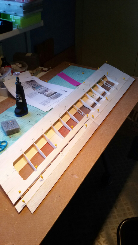

De bovenkant van de rechtervleugel is inmiddels ingedekt. Dan komen er een paar (bijgeleverde) steunen in de sleuven van de bouwhelling en daarop komt de vleugel omgekeerd te liggen:
Het eerste komt de verkasting van de ligger. Het is heel makkelijk dat de balsa plaatjes die hiervoor nodig zijn, óók zijn uitgefreest, dat werkt heel prettig.
De eerste zes vakjes vanaf de rootrib worden tweezijdig verkast, daarna éénzijdig, een prima compromis tussen sterkte en gewicht. Inmiddels is de verkasting klaar.
Ik moet wel zeggen dat ik gisteravond een paar uur heb zitten puzzelen hoe ik de bovenkant van de vleugel precies moest indekken. Alle benodigde delen zijn gefreest, maar in de uitgebreid geïllustreerde manual (downloaden van de Zeller website en zelf uitprinten) staat geen voorbeeld van hoe die verschillende stukken in elkaar moeten passen. Een paar spreken vanzelf natuurlijk, maar een tekeningetje van de indeling van boven- en onderkant had me een boel gepuzzel gescheeld. Ik ga Zeller daarover nog een mailtje sturen.

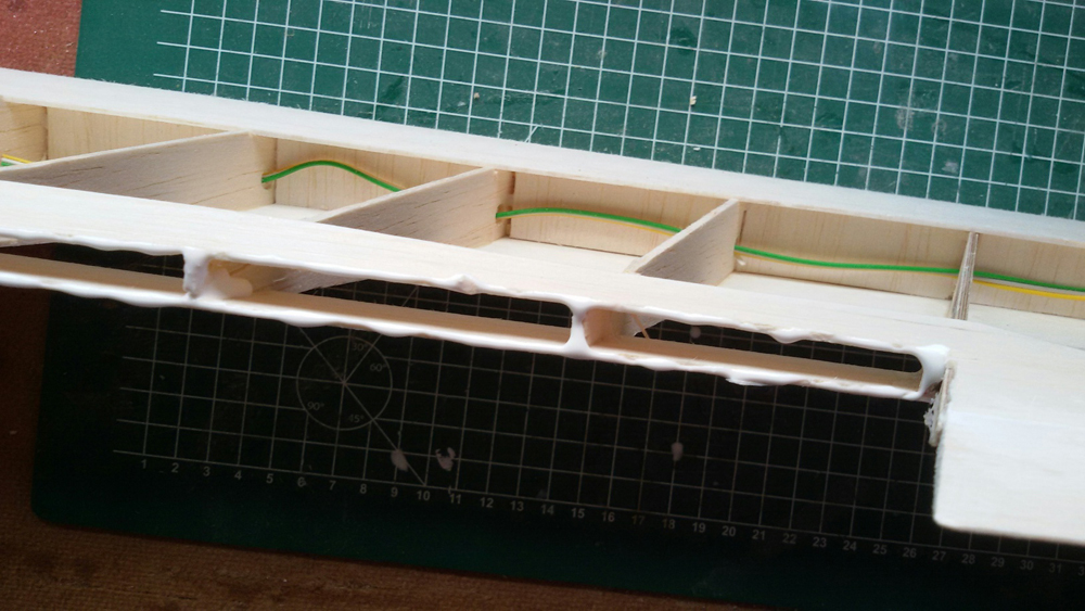

Was vanmorgen op de Tacu, ik dacht meteen wat servokabel te kopen... maar wat ik wilde (3 meter lichte servokabel) was nergens te koop. De LHS had het daarnet ook niet, en bovendien óók geen Oralite (de manual van de RES-Dart is er heel stellig in dat je het toestel met Lite moet bespannen). Dat betekent waarschijnlijk dat ik vanavond of morgen niet meer verder kan, want de intrados indekken zonder dat ik de servokabels kan aanleggen lijkt me geen goed plan...
Bij gebrek aan servokabel (ik heb het maar besteld, zal wel even duren) heb ik de rechtervleugel van de helling genomen en ben begonnen aan de linker.

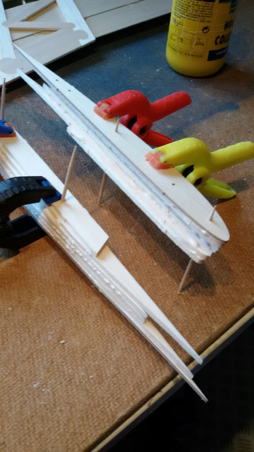

Dirk en TC01, dit zijn de tipklossen waar die merkwaardige "profielen" in zitten die jullie eerder zagen... dat moet nog in profiel geschuurd worden (ben net een stukje buis wezen kopen van 14 mm doorsnee om een schuurklos te maken van de goede dikte, want dat had ik natuurlijk net niet in huis). De kant met het lange profiel komt aan de tip vast te zitten, in de holte onderin (die ik dus nog moet schuren) komt een carbon pijpje, de winglet komt er naar achteren verzet buitenop.
Ik had tandenstokers gebruikt om met behulp van de gaatjes de lagen netjes op te lijnen. Maar o schrik: die gaatjes zijn later ook nodig om de zaak op de tip goed op te lijnen, en mijn tandenstokers (er zitten speciaal tandenstokers in het bouwpakket...) zaten inmiddels vastgelijmd. En braken af toen ik voorzichtig probeerde ze er uit te trekken.
Dezer dagen gaan de klossen mee naar een vriend die een boorkolom heeft, om de tandenstoker-restanten uit te boren. Dat lijkt me de enige manier om ze uit het balsa te verwijderen. Tandenstokers heb ik nog genoeg...

En toen was er nog een schrik. Loop ik gisteren de zoldertrap op naar mijn bouwhok, en zie meteen onder de tafel één van die "ribben" liggen... die is daar dus bij het stapelen terecht gekomen en ik heb de andere 5 samengelijmd zonder die ene te missen. Natuurlijk de middelste... lossnijden dus, en die ene rib er tussen lijmen.
Sjongejonge, ik had wel een offday zondag.
De manual vermeldt dat, hoewel standaard de winglets haaks omhoog staan, je ze optioneel ook wat naar buiten kan laten hellen. Dat vind ik optisch mooier, en ik dacht eigenlijk dat je dat kon bereiken door de carbon pijp wat te draaien... maar dat blijkt niet zo te zijn, ze zitten niet echt op de pijp gemonteerd. Het lijkt er op dat je de tipklos dan schuin moet afschuren; dat lijkt me tricky, ik denk dat ik dan toch maar ga voor rechtop, maar ik kan die beslissing nog even uitstellen.

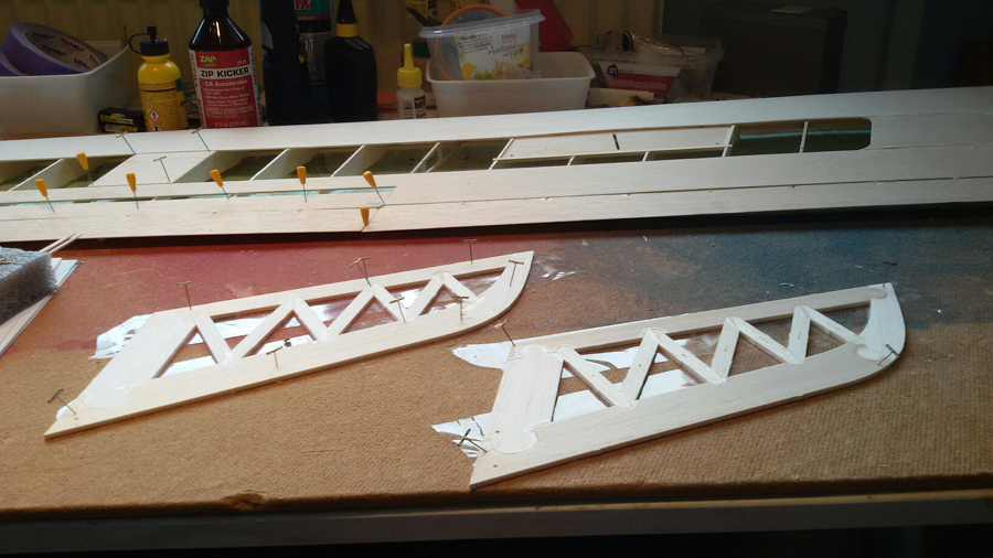

Het gaat niet vlot, want ik heb nog meer leuke dingen te doen... maar recent heb ik de winglets gemaakt en bespannen. Tijd voor een preview...
't Is natuurlijk gewoon om aerodynamische principes dat die winglets zo naar achteren verspringen, maar ik vind het er bovendien ook nog eens erg gaaf uitzien...
De hele vleugel wordt ook oranje, alleen het rompje blijft wit..
