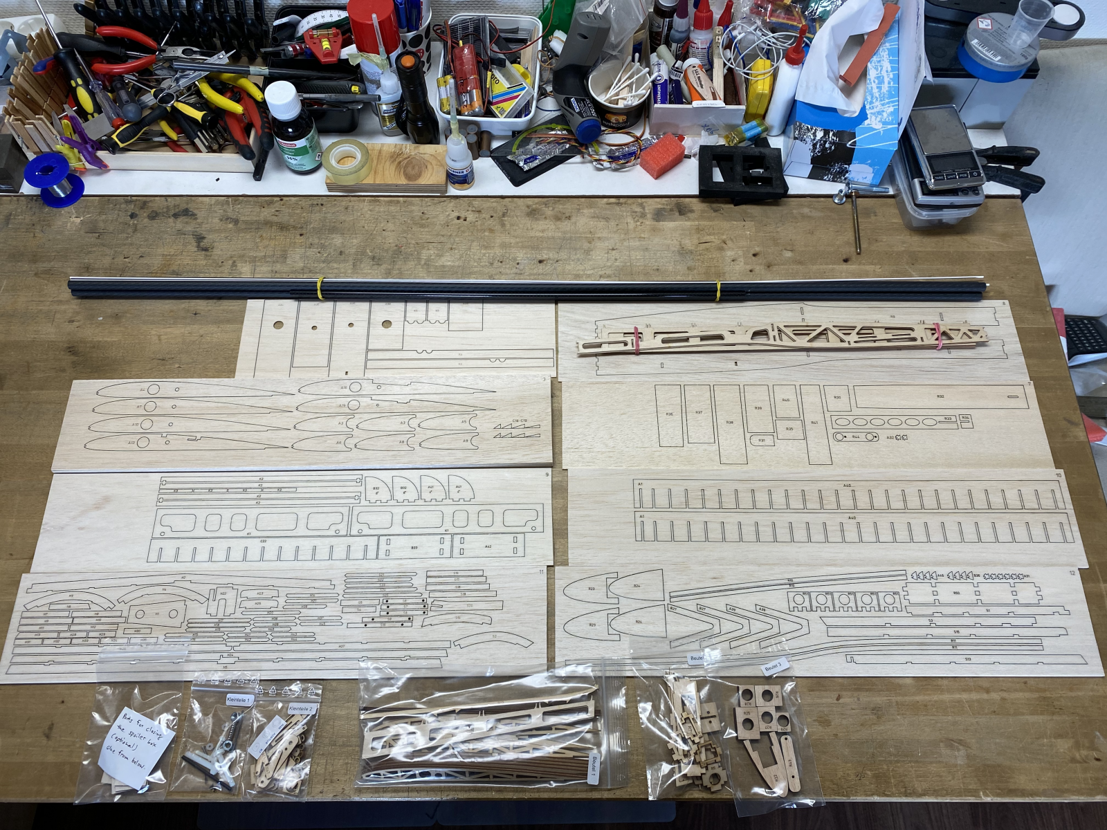

De kit wordt uiteraard compleet geleverd, de kwaliteit van het laserwerk is subliem. Al het triplex is al gesorteerd en netjes in zakjes gedaan. Nadeel hier van wel is dat de rompdelen en achterlijst snel krom trekken. Dit is redelijk eenvoudig te voorkomen door de onderdelen in plank te laten en de bouwer het zelf uit te laten snijden.
Uitgebreide bouw beschrijving met kleuren foto’s is aanwezig. Helaas ontbreekt een 1:1 bouwtekeningen, er zitten 6 A4’tjes bij met overzichts tekening, wel met de genummerde onderdelen maar toch.
Een beginnende bouwer heeft zeker behoefte aan een duidelijke tekening, mijn inziens.

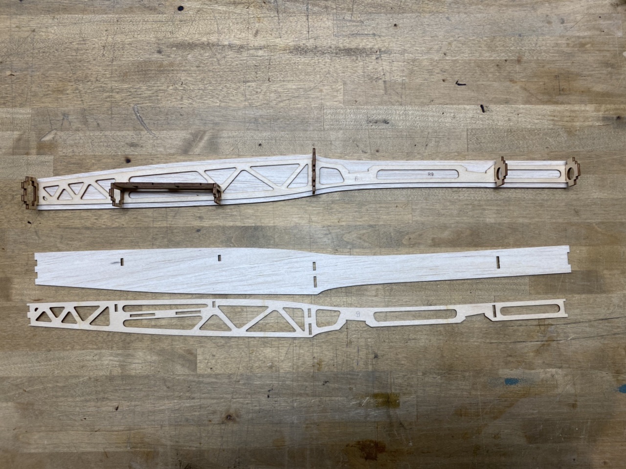

Ben alvast begonnen met de romp, alle stappen staan duidelijk beschreven, Lars heeft zelfs de moeite genomen om de bouwbeschrijving te vertalen naar het Nederlands.

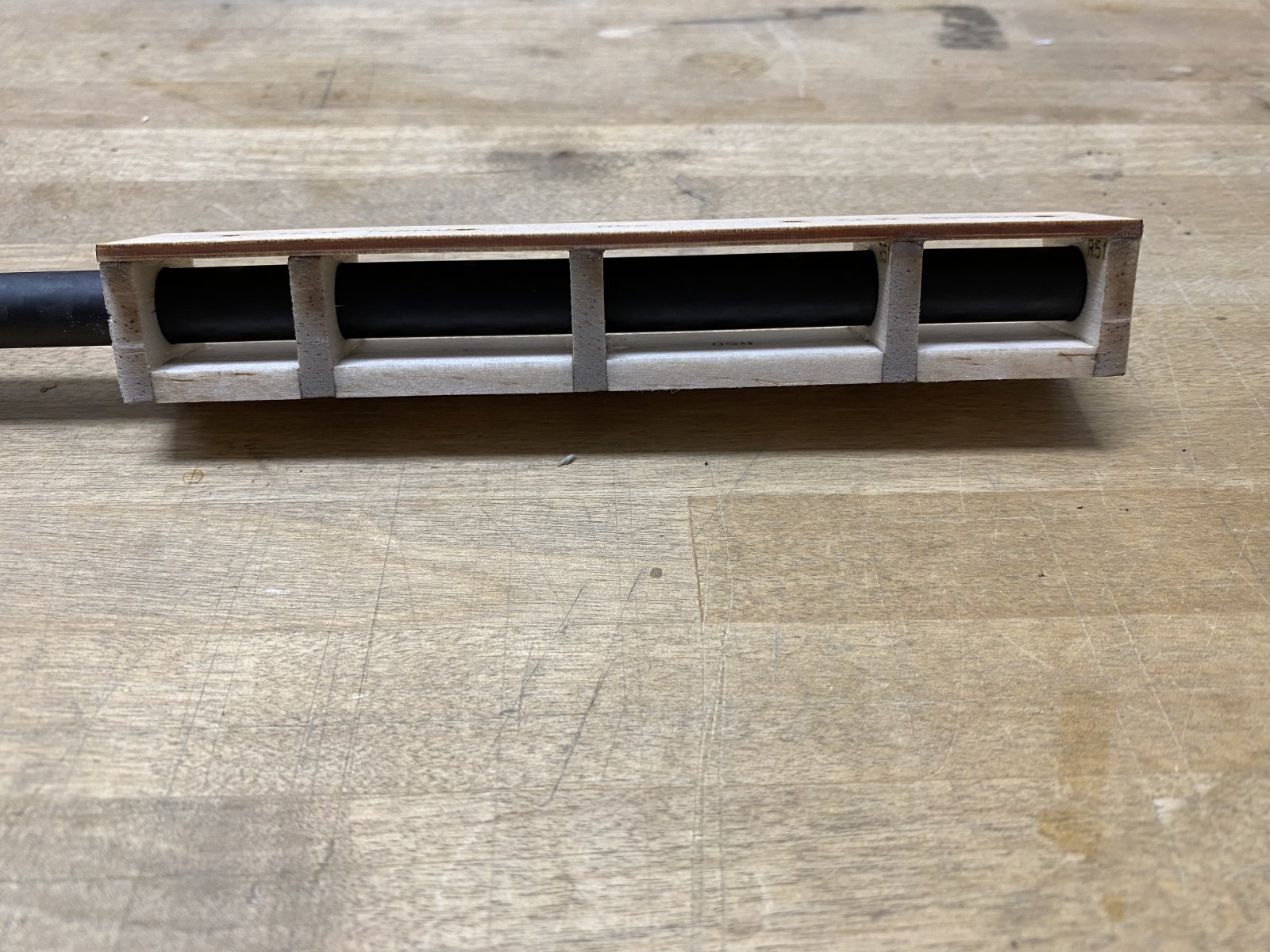

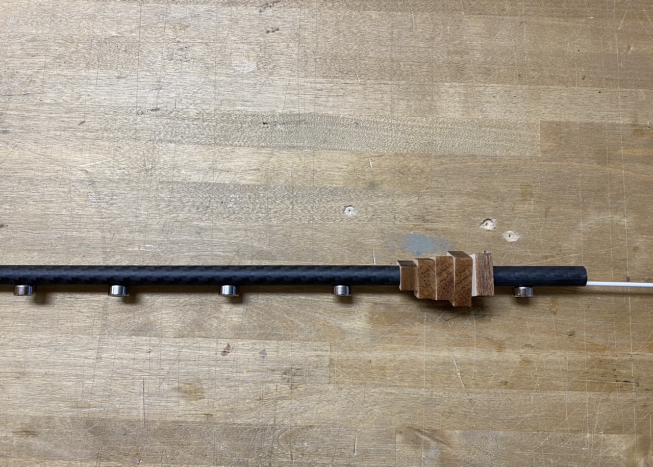

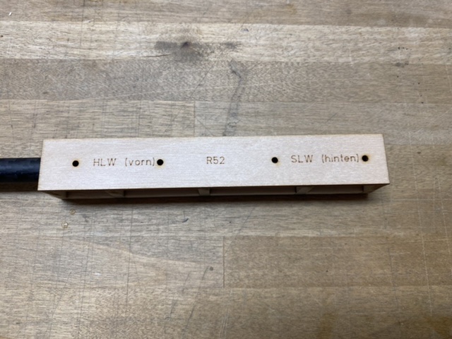

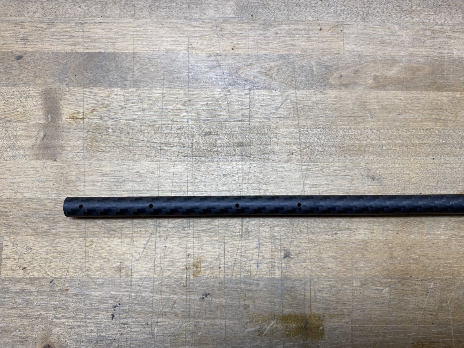

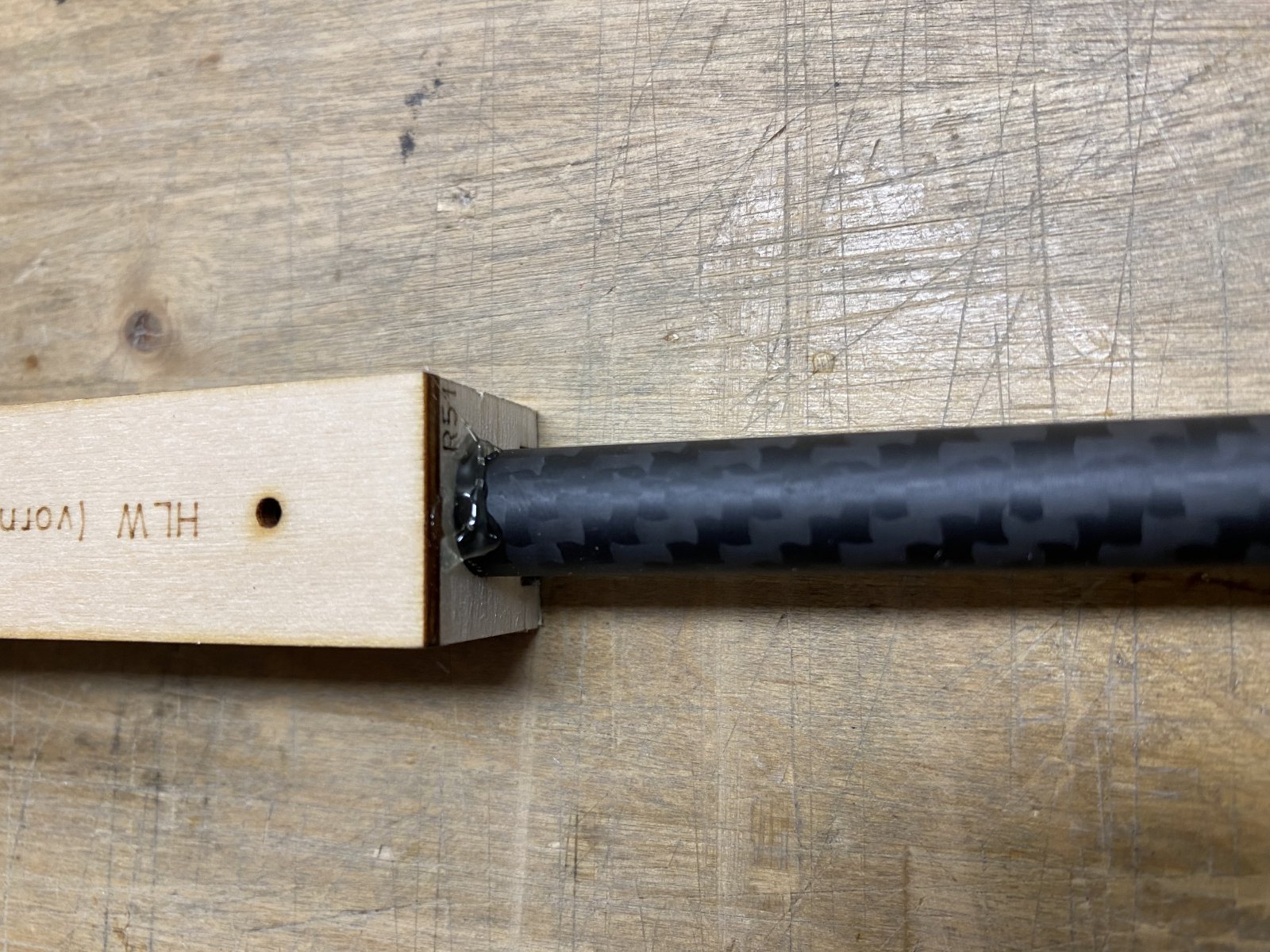

De staartboom is een carbon pook van 10x1x1000 en deze moet gekort worden tot 685mm.

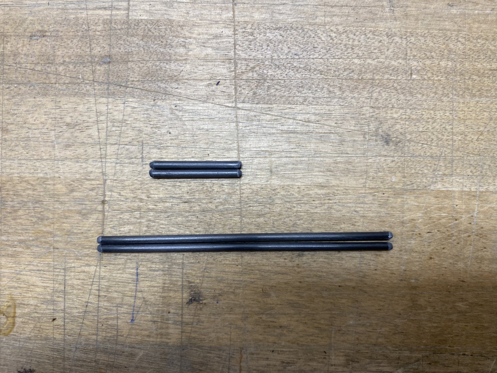

Vervolgens moeten er 4x 2mm gaatjes geboord worden voor de carbon staafjes die de pylon voor het hoogteroer en rudder meer stevigheid geven aan de staartboom.
Hiervoor heeft Lars een mooie boormal bij geleverd. Deze lijm je in elkaar en schuif je op de pook.
Ik heb hem gezekerd met een beetje hotglue zodat hij niet kan draaien.
Boren met een kolomboor is wel aan te raden omdat je anders makkelijk schuin uitkomt aan de onderkant.
Resulteert is 4 perfecte gaatjes.
Dan alleen nog de 4 staafjes op maat slijpen en klaar ben je.

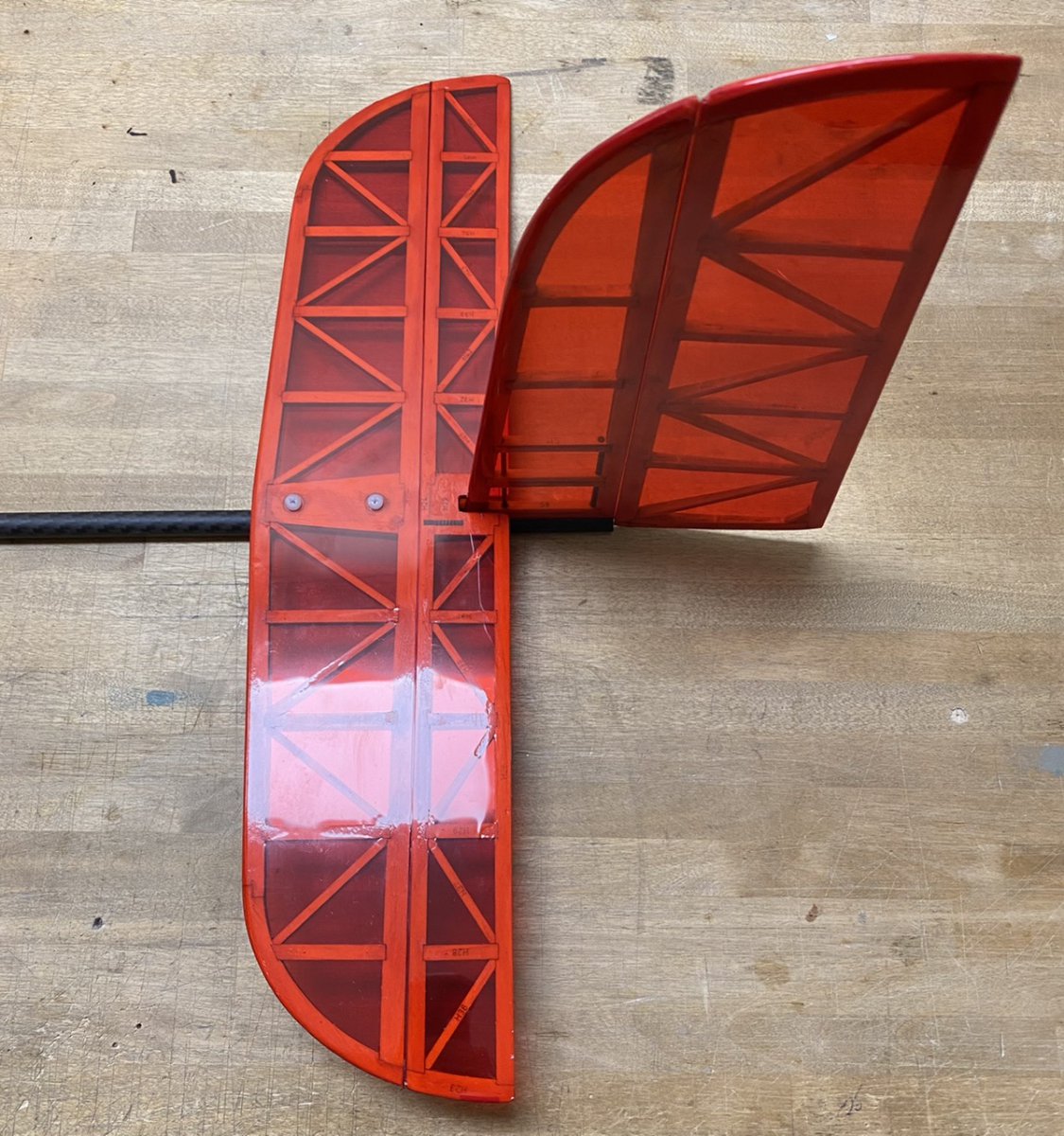

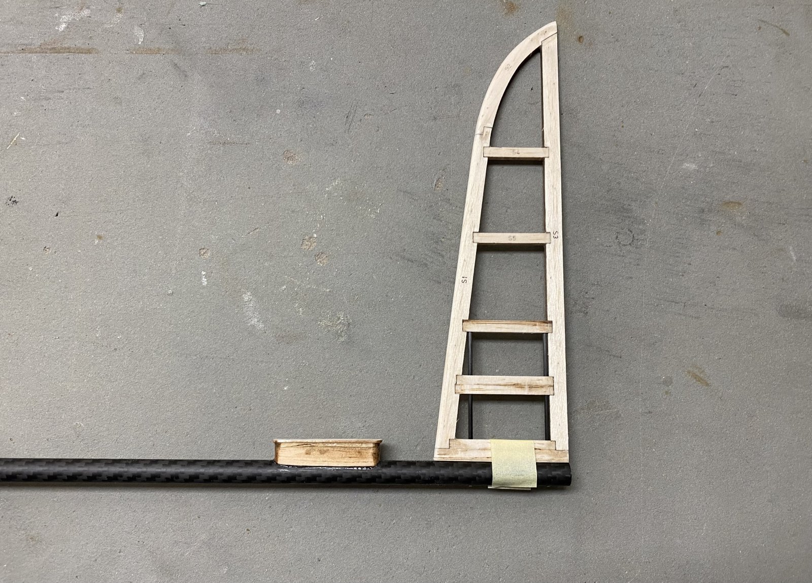

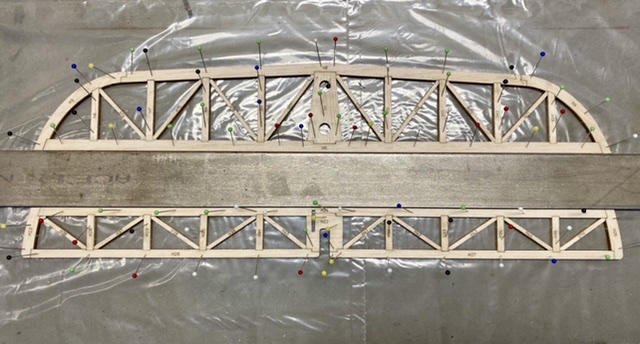

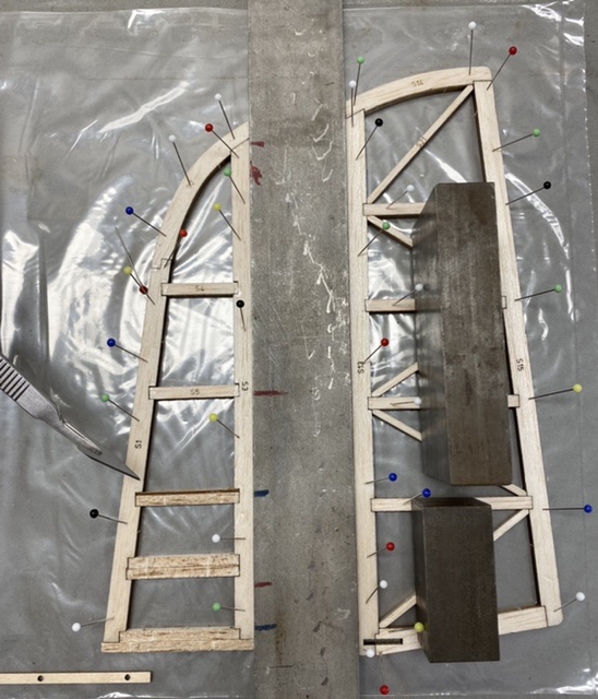

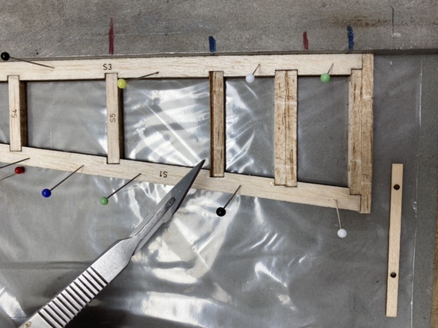

Vandaag het hoogte en richtingsroer gebouwd. Allemaal zeer eenvoudig en de passing is perfect.
Bij het vaste deel van het richtingsroer zitten onder en boven, waar de 2mm pennen doorheen gaan, triplex plaatjes ter versteviging.
Denk niet dat dit veel extra’s zal geven maar er is in ieder geval over na gedacht.

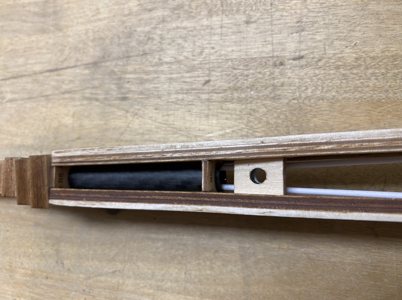

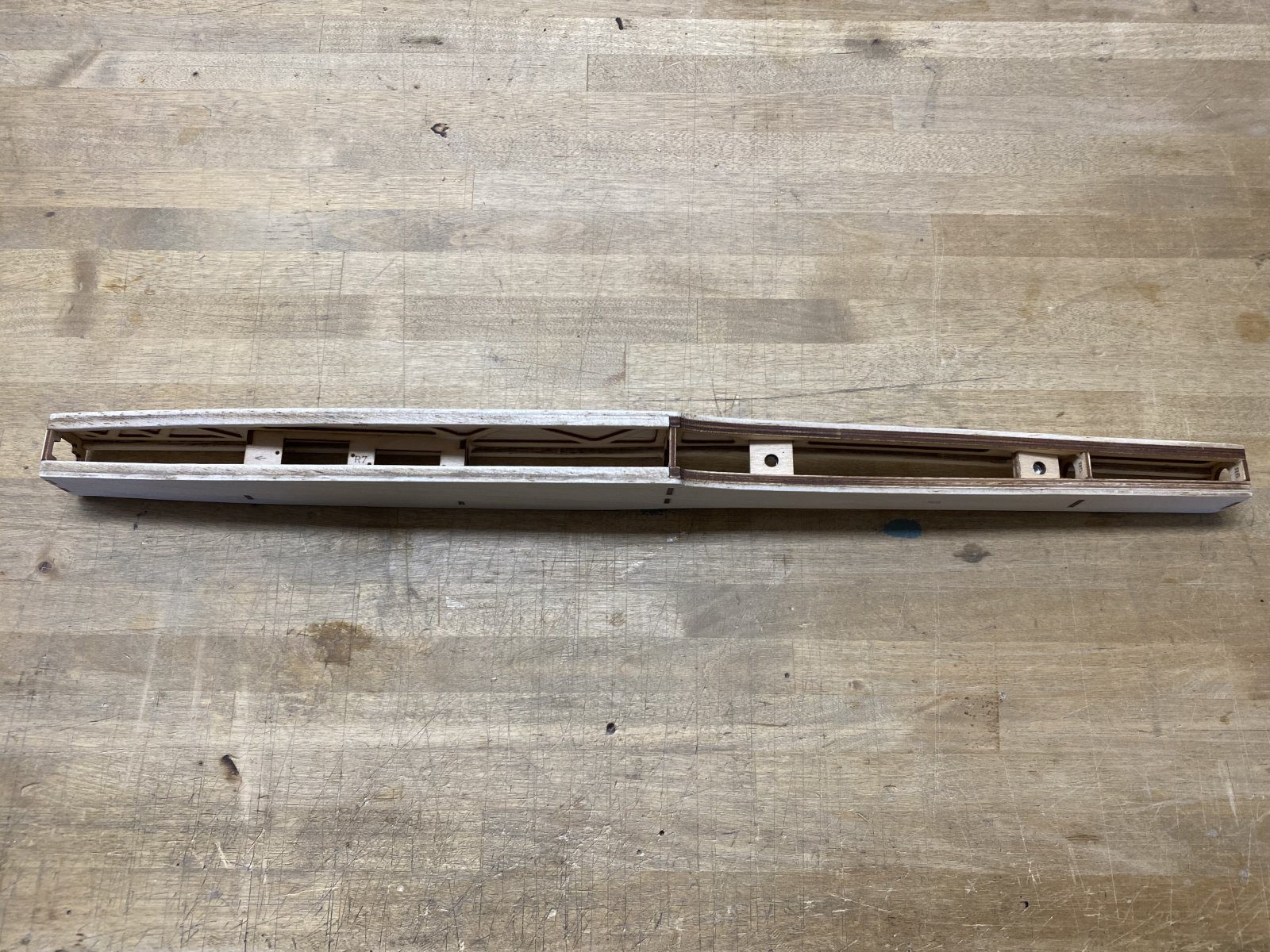

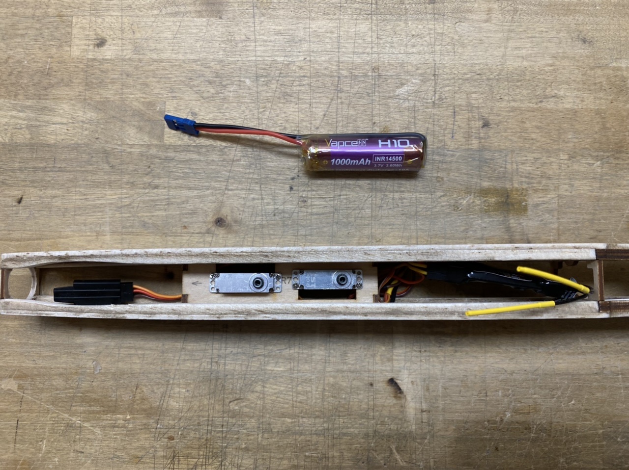

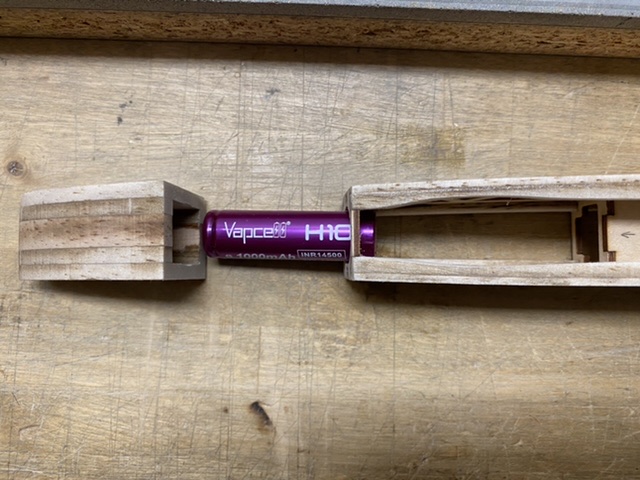

Het neusblokje ook verlijmd, neusschot iets groter gemaakt zodat de accu er straks door heen past en ik de losse cel helemaal naar voren kan schuiven mocht dit nodig zijn.

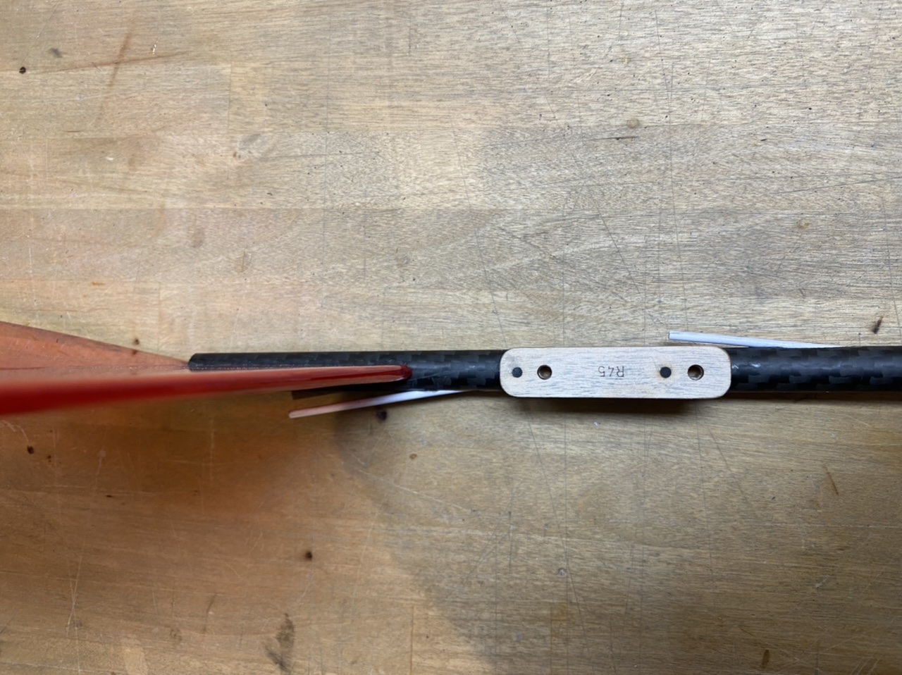

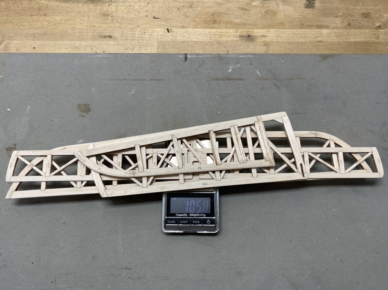

Vandaag de staartdelen geschuurd, schuine kantjes eraan. De pylon op de staartboom gemaakt.
Er worden daarvoor plastic M3 moertjes bijgeleverd, ik heb deze vervangen door rvs. Reden hiervoor is dat de plastic snel uit lubberen. Gewichts verschil is 0,40 gram, valt dus mee.
Vandaag een klein beetje kunnen doen. Onze dochter is positief getest en mag niet naar school. Vandaag was mijn beurt om thuis te zijn.
Staartdelen in de folie gezet en gelijk maar uitgelijnd en het richtingsroer verlijmd. Hoogte roer blijf natuurlijk demontabel voor transport.

Eerst wil ik de sleuven maken waar de buitenkabel door kan. Deze moet ook verlijmd worden binnen in de staartboom, zonder romp is dat (vind ik persoonlijk) het makkelijkst.

Vanmiddag de buitenkabels verlijmd in de staartbuis. Gaatje met een klein freesjes gemaakt en de rest met een rond diamant vijltje op maat gemaakt.
Kabel erdoor en het 0,8mm verenstaal erin, dan met magneetjes de boel fixeren en secondelijm in de buis laten lopen.
Als de lijm goed doorgelopen is naar achteren spuit ik activator in de staartbuis. Alles zit mooi vast en het verenstaal loopt mooi soepel.

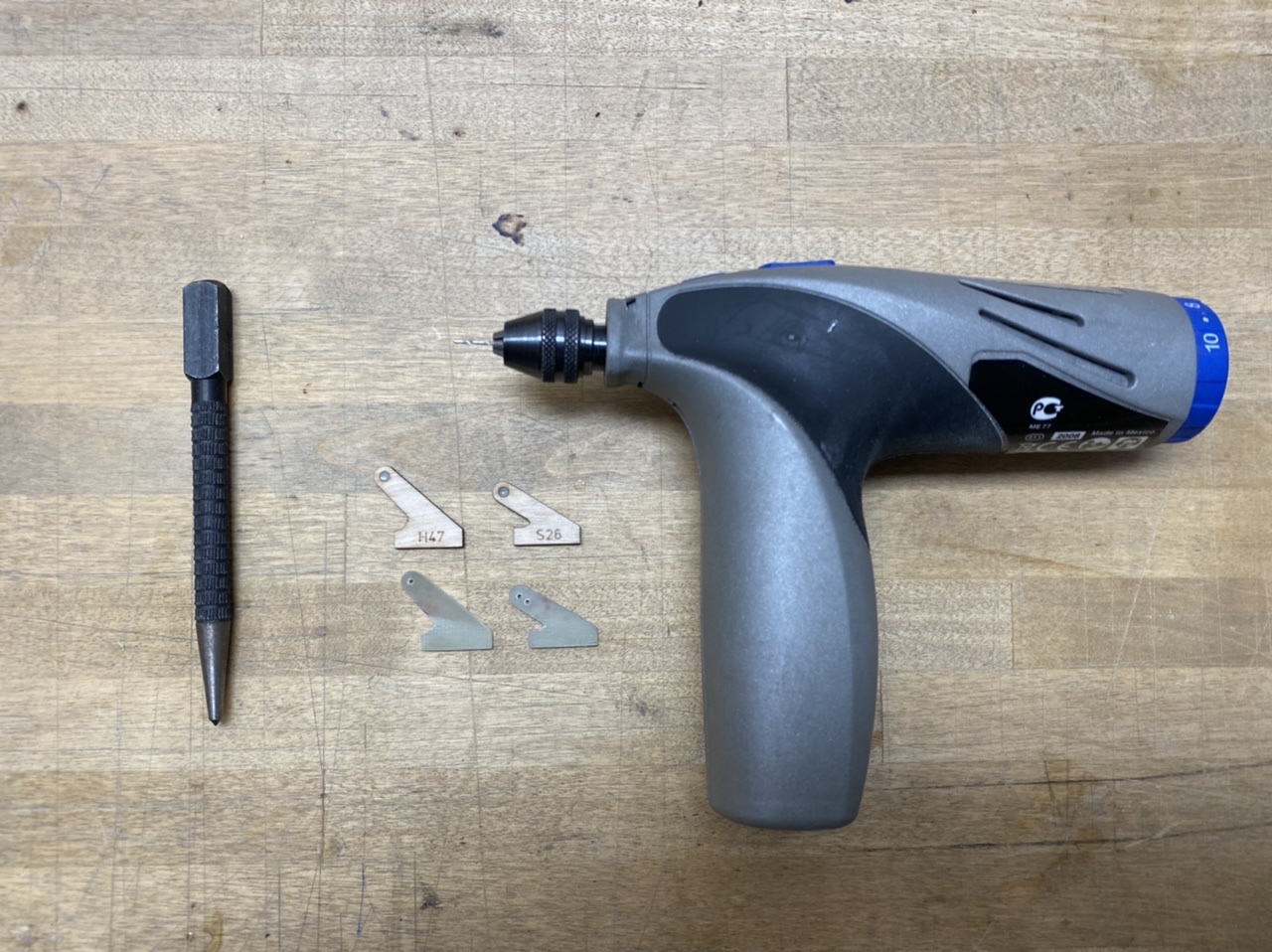

De roerhevels voor het hoogte en richtingsroer zijn gemaakt van 2mm triplex en zeker stevig, alleen ken ik mij zelf en heb ik er nooit een heel fijn gevoel bij.
Zoiets moet van glas of carbon zijn, weet niet waarom, zal wel tussen mijn oren zitten.
Een glasplaatje van 2mm heb ik, dus even overtrekken en uitzagen.
Verenstaal is 0,8mm dik, dus met een boortje van 0,75mm een gat boren en dan precies pas maken met een rest stukje wat ik in de dremel doe.
Zo is het gat precies groot genoeg en heb ik daar geen speling.
Ook de servo’s hebben een plekje gekregen, zit tijdelijk vast, de Li-ion cel ook voorzien van draad en stekker.

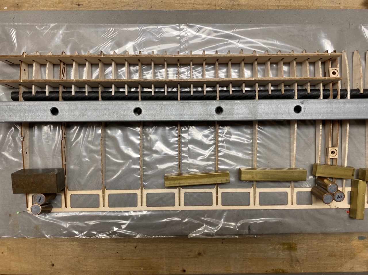

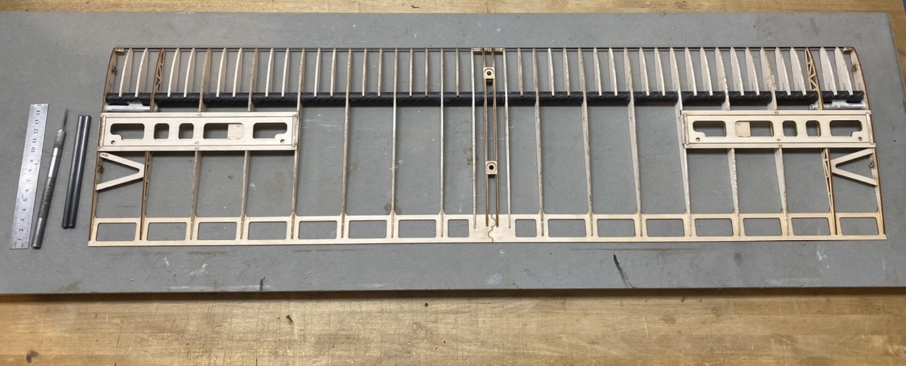

Toch net nog even het middendeel voor een stuk in elkaar gestoken maar nog niet verlijmd. De linker helt is wel uitgericht en kan na een dubbel check verlijmd worden, behalve de buitenste rip, die richt ik apart omdat deze onder een hoek komt te staan.

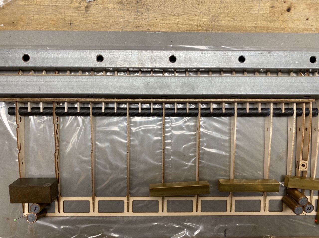

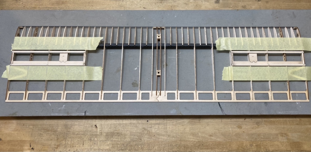

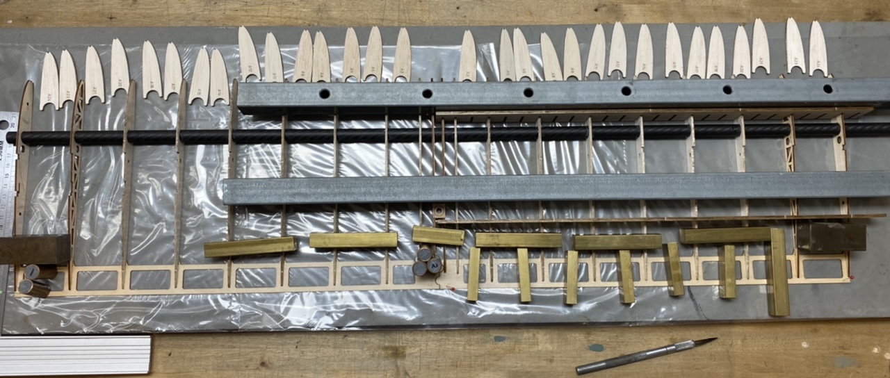

Vanochtend alle ribben, LE en TE verlijmd. Ook de buitenste ribben met het hulpstuk onder de juiste hoek verlijmd.
Het uitlijnen met de ribbenkam gaat heel eenvoudig. Wel even opletten dat je de juiste kant bij de middenrib hebt.
Hoofdligger en LE moeten nog afgezaagd worden, dan de remkleppen erin, buisjes voor de vleugelverbinder en indekking in het midden vd vleugel.
Eens kijken hoe ver ik kom vandaag.
Ik moet hoognodig eens op zoek naar van die ballast blokjes voor het bouwen.

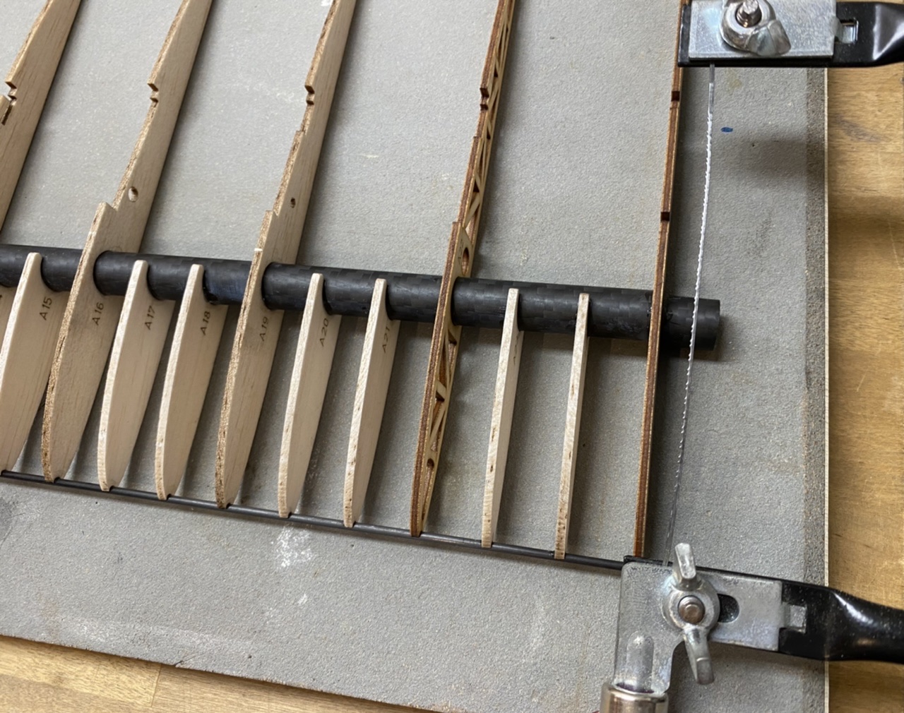

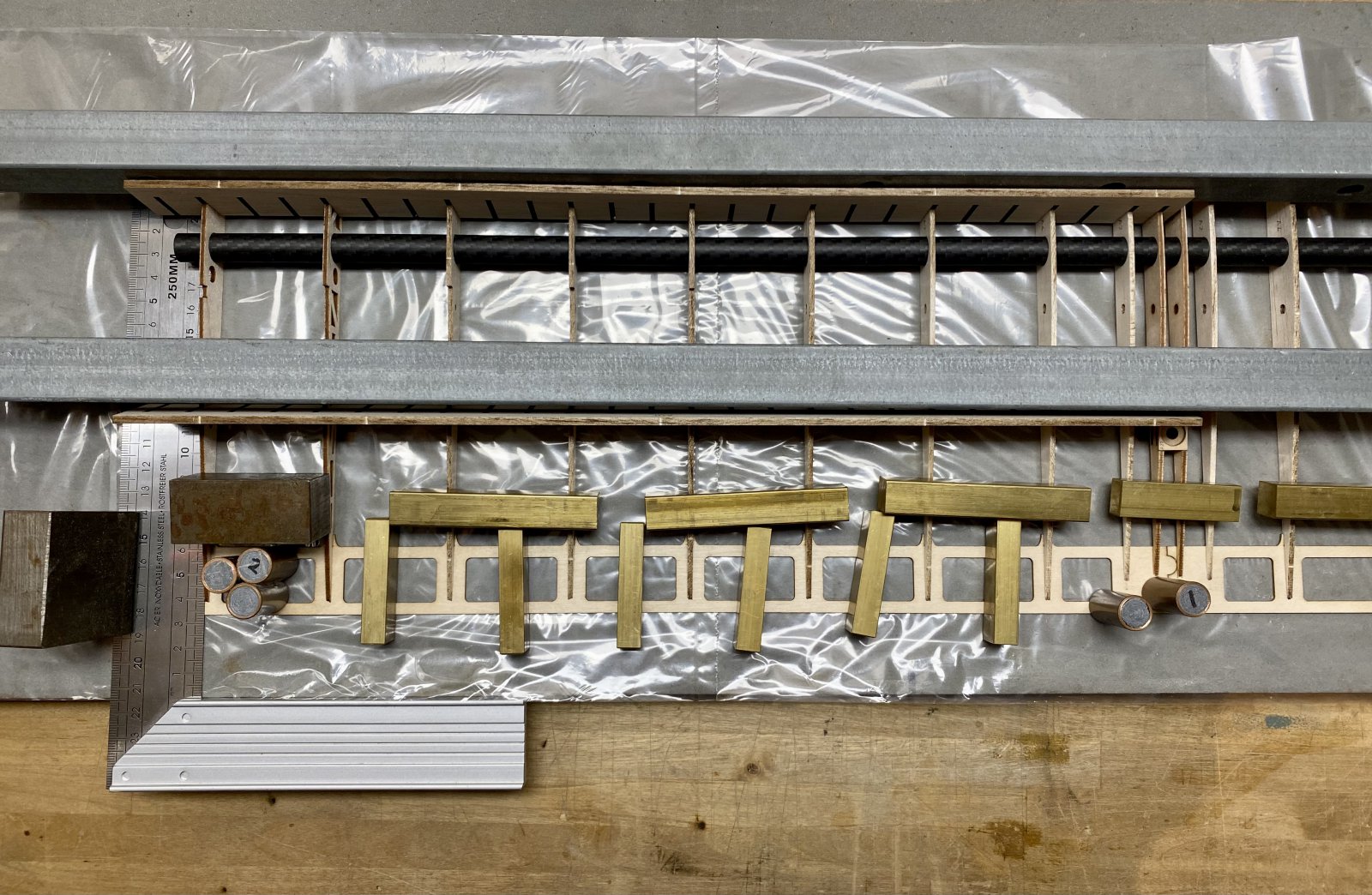

Voor het korten van de ligger gebruik ik altijd een figuurzaag. Daarmee kom je mooi strak langs de rib.
Verder heb ik de spoilerboxen, huls voor de vleugelpennen en wat kleinspul verlijmd.
Spoilerbox aan beide kanten even geschuurd en alles is mooi strak.
Volgende stap wordt het aanbrengen van de servo’s en bedrading naar het midden, daarna kan de indekking voor het middenstuk erop en is dat deel klaar.
