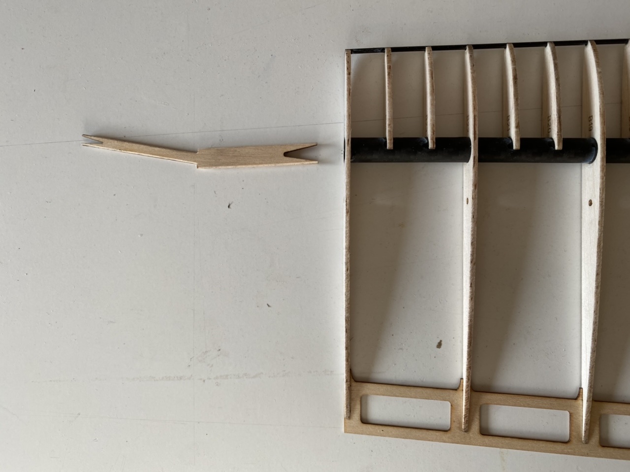

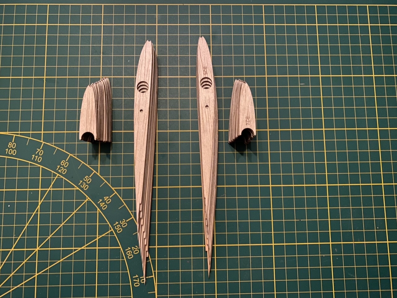

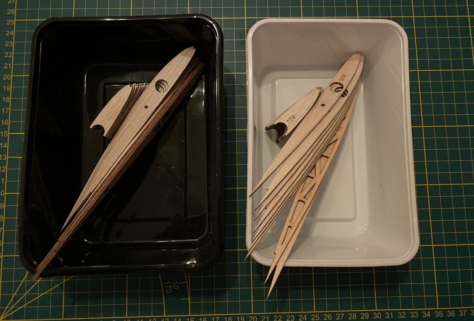

Vanavond even een half uurtje ribben zitten uitsnijden, schuren en sorteren. Vind het altijd wel makkelijk omdat even op een rustig momentje tussendoor te doen.
Dan sorteren voor links en rechts en ieder een eigen bakje.

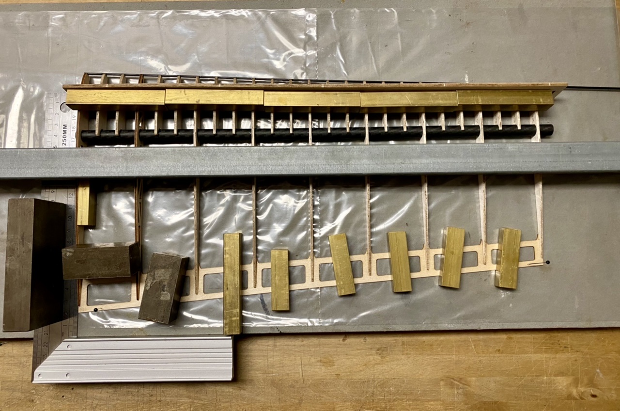

Nu nog even de ligger inkorten en dan kunnen de 2 middelste panelen gebouwd worden.
Hier wordt strak gebouwd!

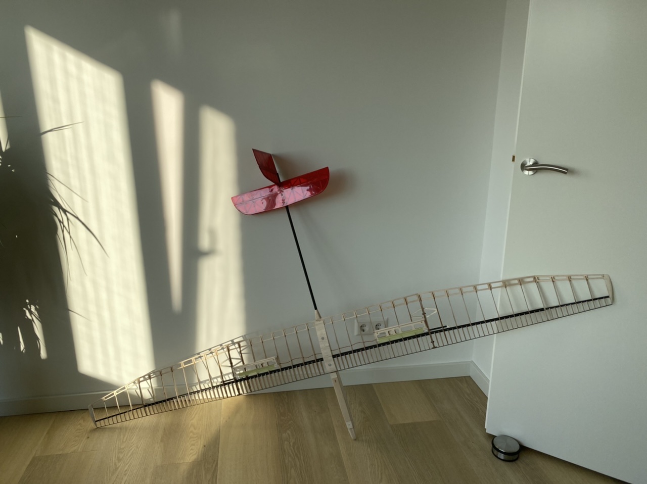

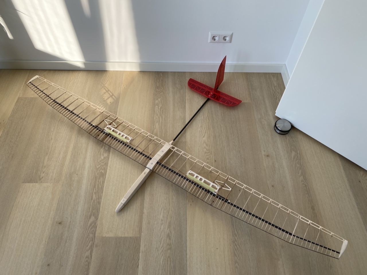

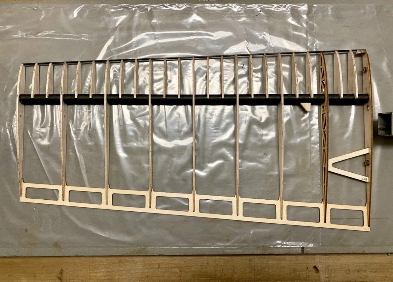

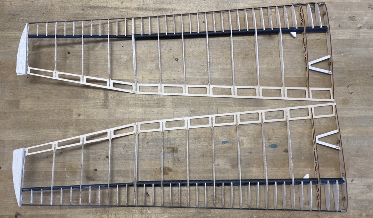

Vanmiddag het linker middendeel gebouwd en rechter deels. Allemaal niet heel spannend maar wel fijn als alles strak past :)
(En altijd 3x checken dat je een linker en rechter helft aan het bouwen bent :D)
Moet echt zeggen dat de kwaliteit van de kit subliem is! Alles is ook super strak gelaserd.

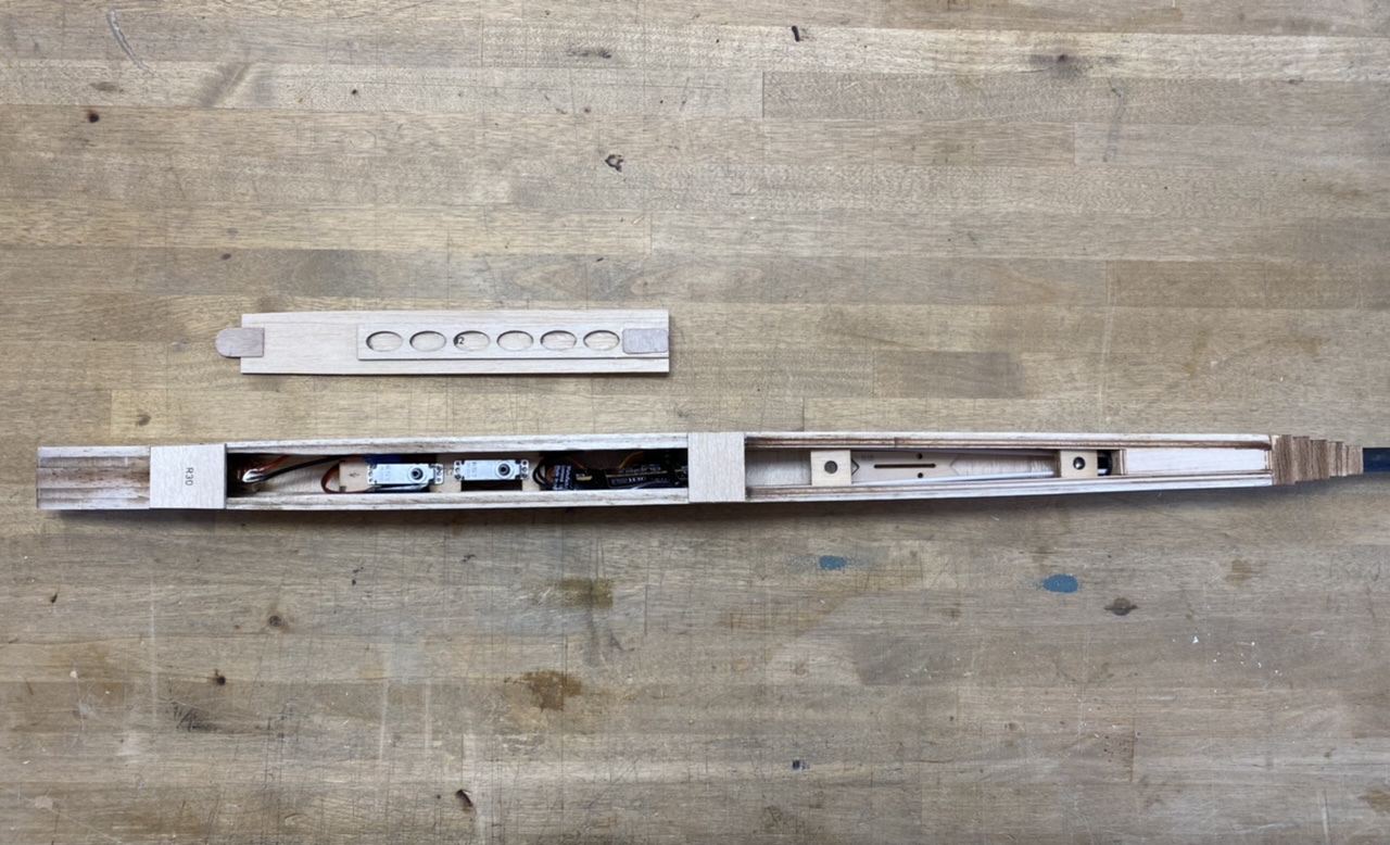

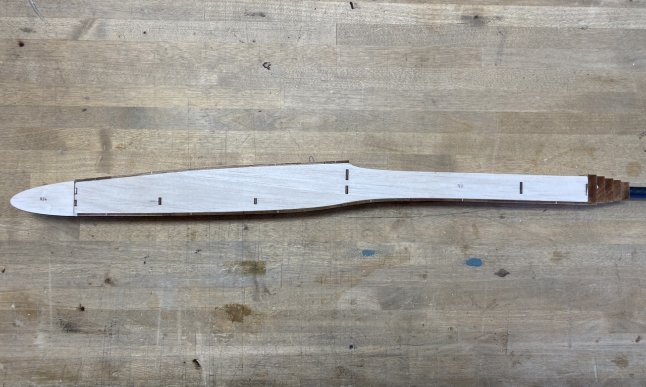

Zo, was een rommelige week maar ben wel wat opgeschoten.

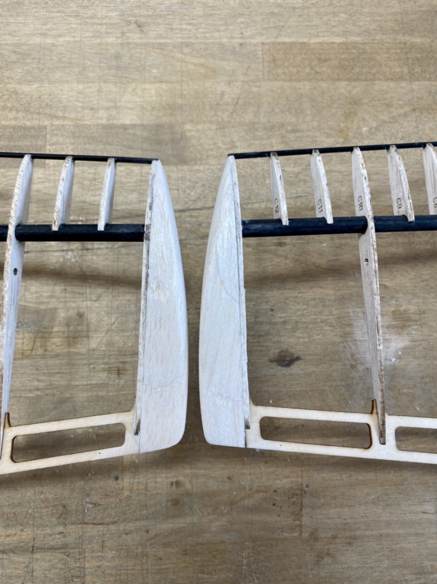

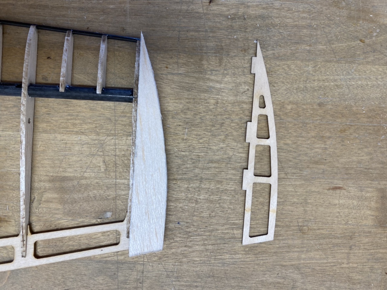

Beide tippen zijn klaar en verlijmd. Romp is klaar voor een schuur sessie.

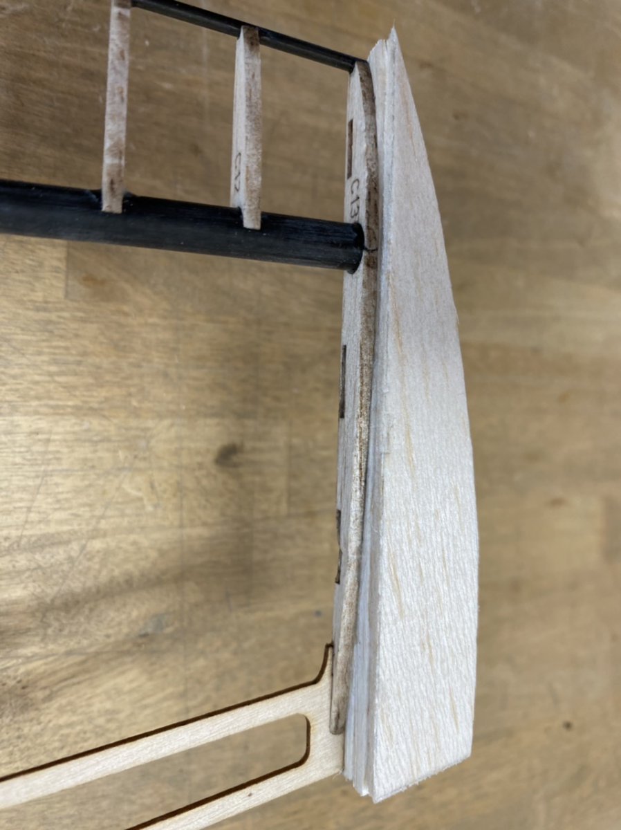

De tippen heb ik voorzien van massieve balsa eindjes ipv de bijgeleverde triplex. Deze is vlak en komen dan haaks 4 boogjes op.
Persoonlijk vind ik dat minder mooi, kwa gewicht is het verschil maar 0,3 gram.

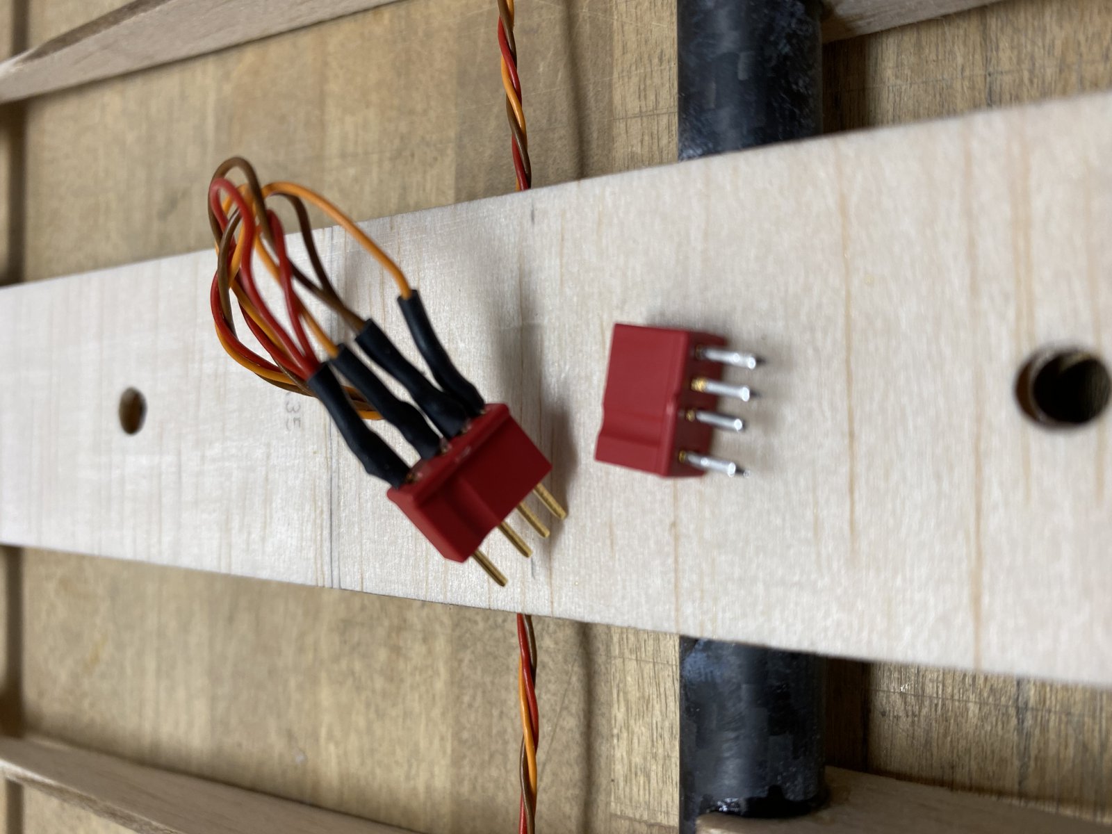

Nu is het een kwestie van schuren, alles nog goed na lopen, de bedrading voor de spoilers solderen en voorzien van een stekker.
Dan kan de folie erop.

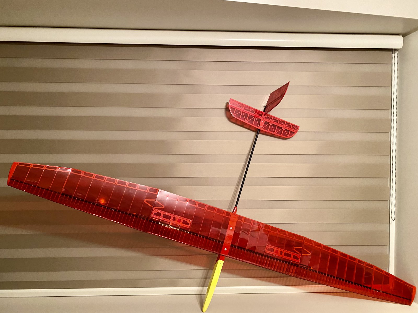

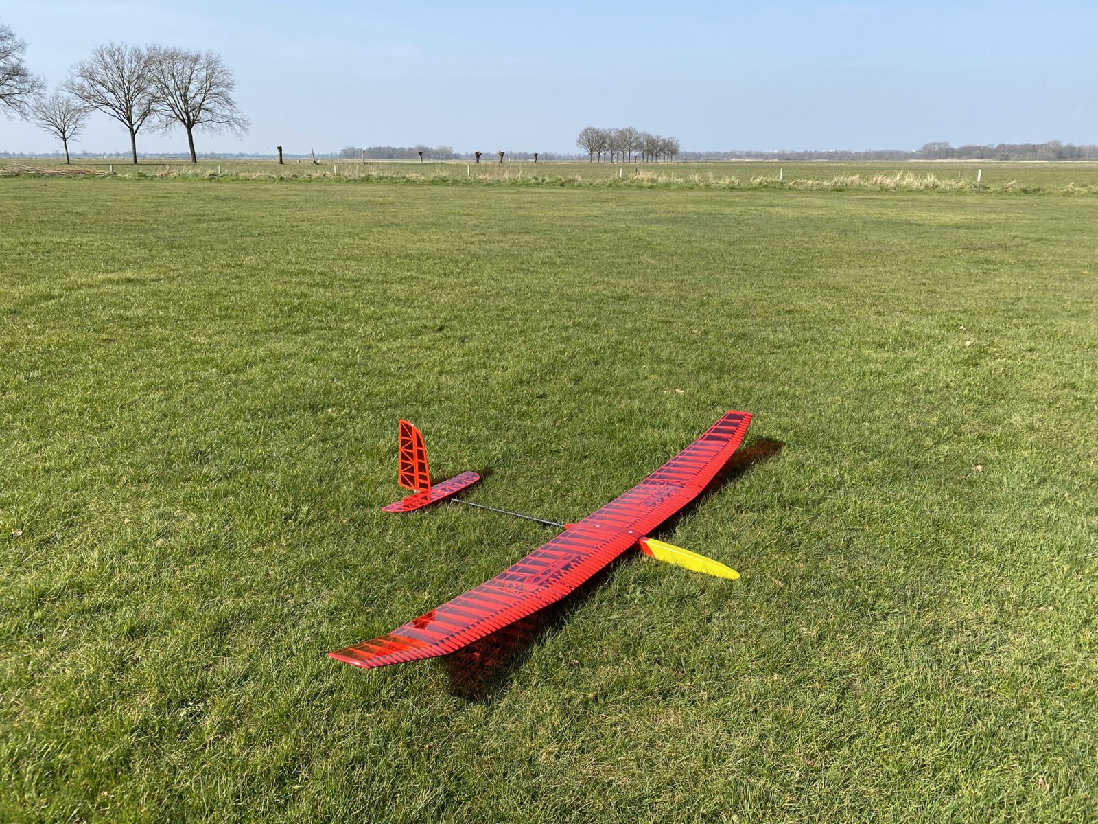

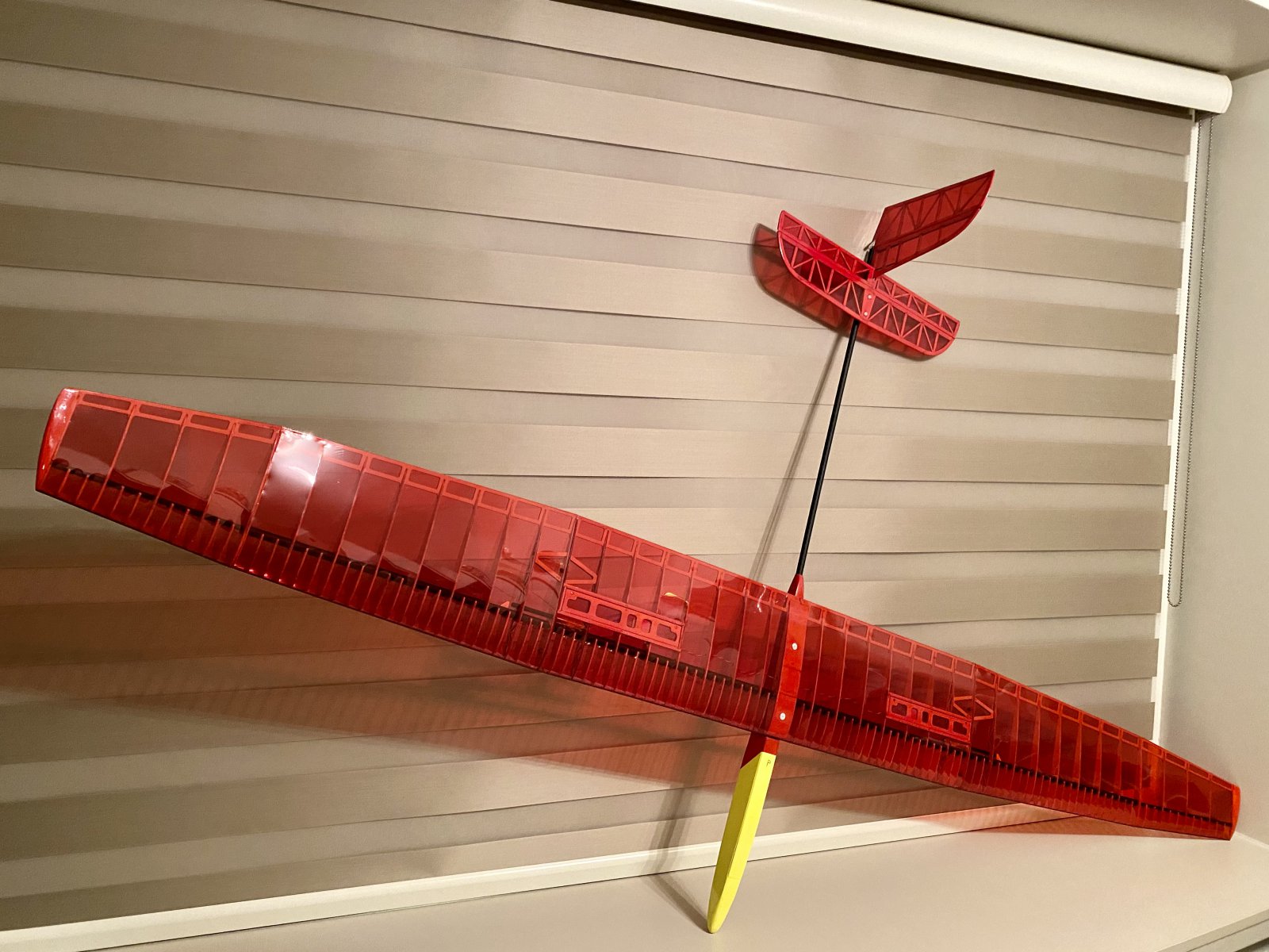

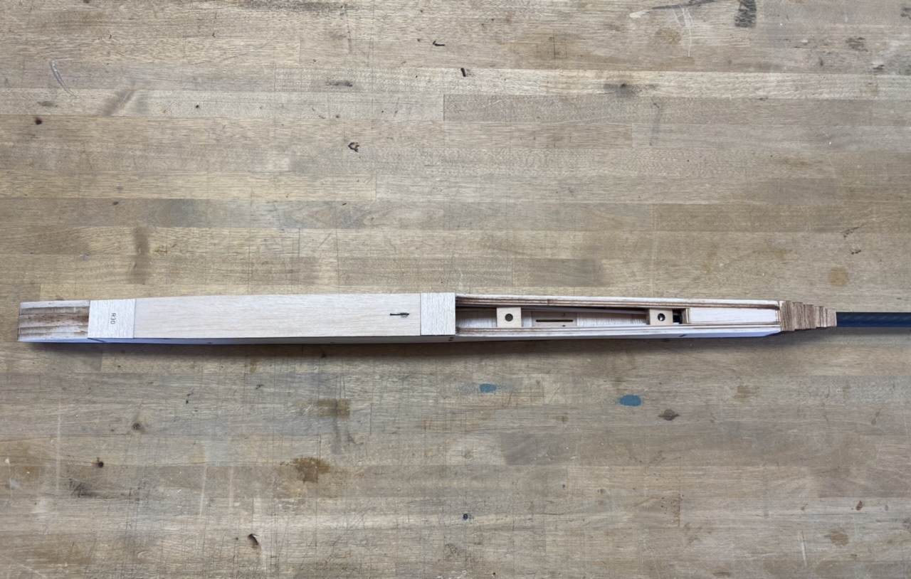

Zo was even stil maar heb niet stil gezeten. Af en toe even wat tijd spenderen aan het folien van de kist en toen was hij klaar!

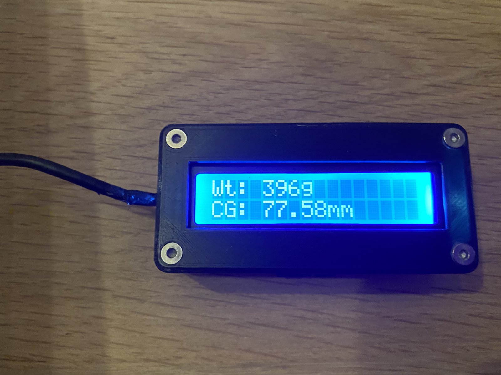

Moest wel een andere (zwaardere) accu in de neus stoppen om uit te komen met het CG.
Ipv een 1s Vapcell 1000mah Li-ion (14500) zit er nu een 1s Panasonic 2900mah Li-ion (18650) in.
Hiermee komt het CG beter uit en kan je gelijk weken vliegen zonder te laden :D
Binnenkort invliegen en zal ik mijn ervaringen delen.

Bijna 1 maand geleden heeft de Resilience zijn maiden gehad. Door een ziekenhuis opname met operatie duurde dit bericht wat langer dan ik wilde maar had even geen keus.
de Resilience vloog na een beetje extra lood in de neus als een trein. Gelijk een paar belletjes kunnen pakken.
Heb aangeven aan de producent dat het hoogteroer wel wat groter mag zijn, die is aan de kleine kant.
Een erg leuke kist om Res mee te vliegen en ook makkelijk te bouwen.

Nou het gaat om een Cg verplaatsing van 2 mm ( na uitwegen op de weegschaal)
Hij is zonder extra lood niet moeilijk te vliegen alleen vloog hij voor mij persoonlijk niet lekker.
