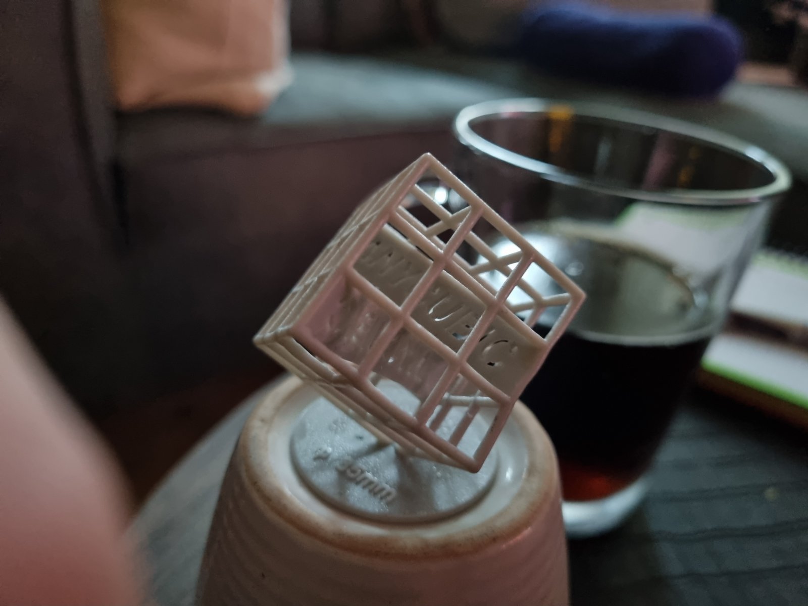

Dit was de eerste testprint.
Dat eerste printje, standaard meegeleverd op de usb-stick meen ik, ziet er al prima uit.
Beetje warping daar waar die plaatjes aan het buitenframe vastzitten. Die plaatjes krimpen meer dan het frame en daar krijg je die warping door.
Hangt een beetje van je model en resin af of je daar in de praktijk veel van dat warping ziet. Het lastigste vind ik als ik een onderdeel vlak print de onderste lagen niet helemaal strak zijn. Heel veel supports op de onderkant is dan enige de oplossing. Soms kun je door de print in heet water te leggen, recht te buigen en dan snel laten afkoelen in koud water de ergste warping er vaak uithalen.
