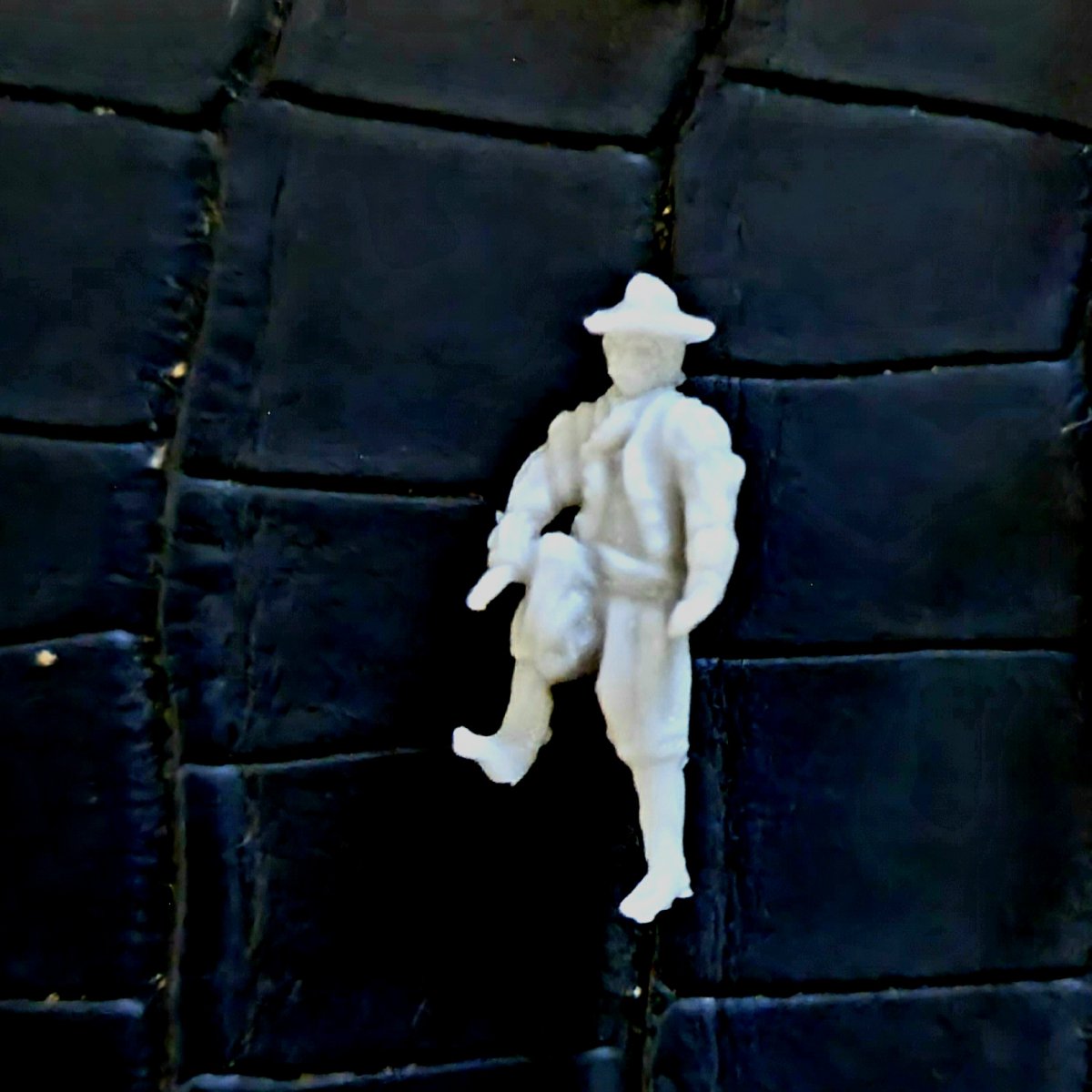

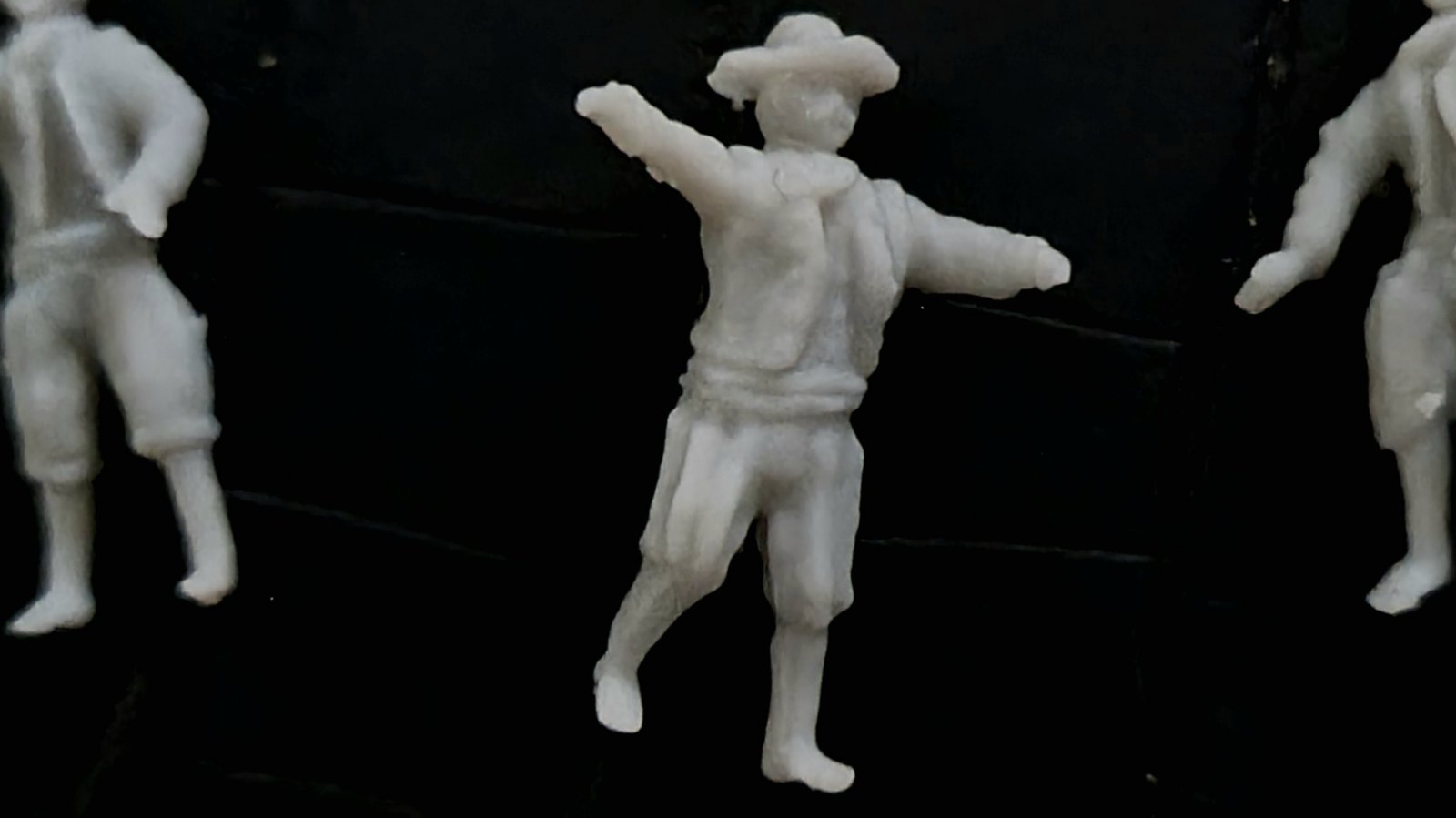

Ik zal een foto posten of het gelukt is of niet als de modellen klaar zijn.

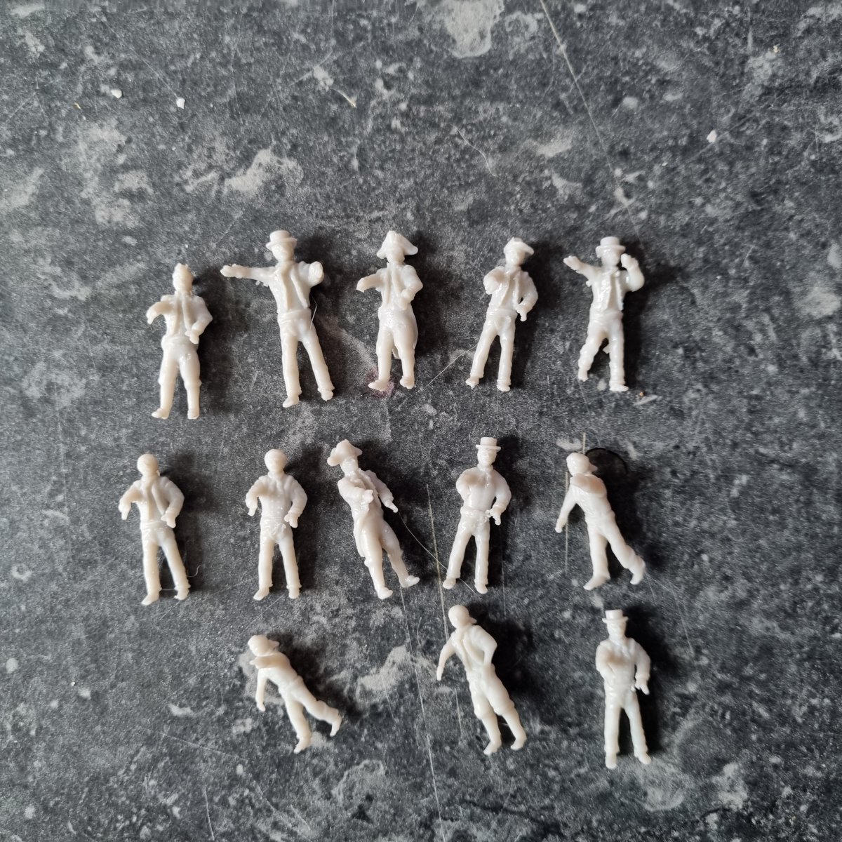

Schaal 1:72 van een gemiddelde werkelijke lengte van 153cm wat mensen rond 1700 echt waren.
De modellen zijn tussen de 20mm en 20.8mm hoog.
Ook was het stl bestand niet heel gedetailleerd.
Maar op deze lengte vind ik het zeker goed gelukt.
Die printjes lijken er goed uit te zien.

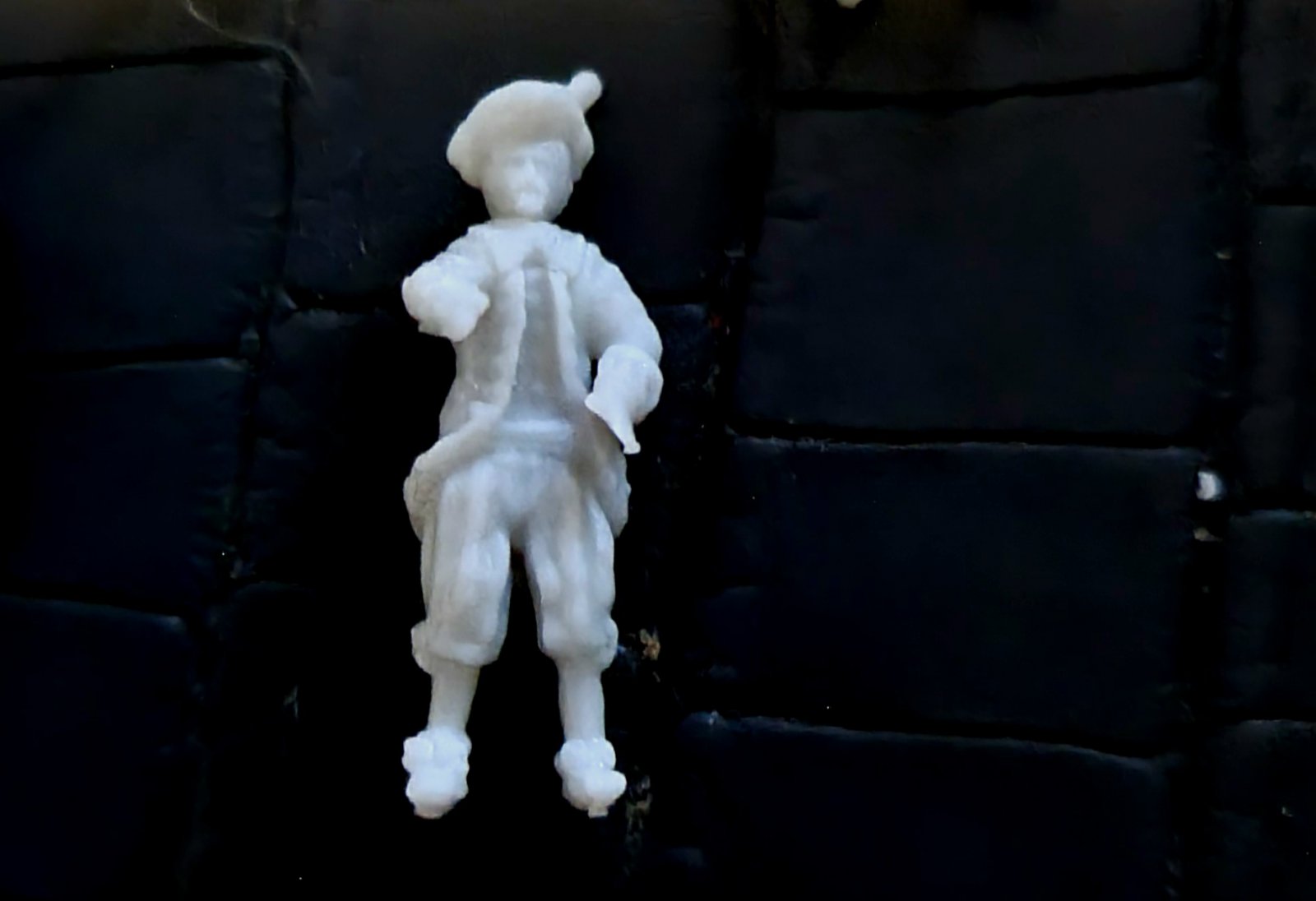

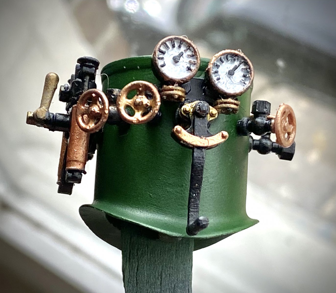

Voorbeeldje van mijn printwerk, prototype van een dome van een stoomtram, de hoogte is 3cm.

Nu kan ik duidelijk de details heel goed zien.
Oogjes, mond, knoopjes,
Dat ziet er heel mooi uit
Heel mooi geschilderd ook.
Ik heb het contrast en belichting iets aangepast om de detais wat beter zichtbaar te maken.
De modellen zijn 20mm hoog.
Dat je geen vingers ziet ligt aan de .stl. daar hebben ze ook geen vingers:rofl:

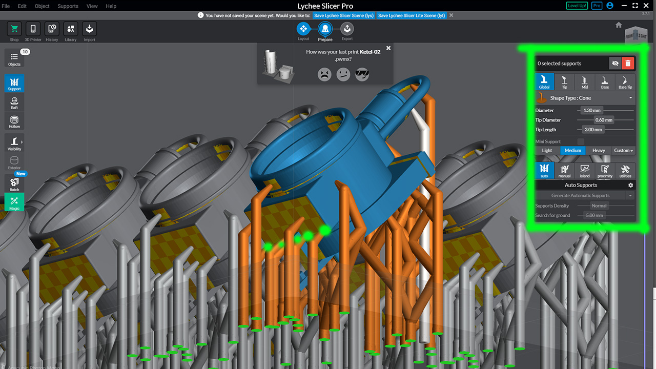

Het loslaten van de print van de support, heb ik nog nooit gehad. En kan me alleen voorstellen dat misschien je supports wat aan de fragiele kant zijn. Dit zijn mijn settings in Lychee; support type: cone, diameter 1,3mm, tip diameter 0,6mm, tip lengte 3mm. Lift en retract heb ik op 300mm/m, daarmee kan het wel eens fout gaan als ik niet genoeg supports onder de eerste vlakken van het model heb geplaatst. Het model komt dan iet helemaal strak uit de printer.
In het groen mijn settings, en de groene stippen zijn de plaatsen waar ik extra supports heb geplaatst.

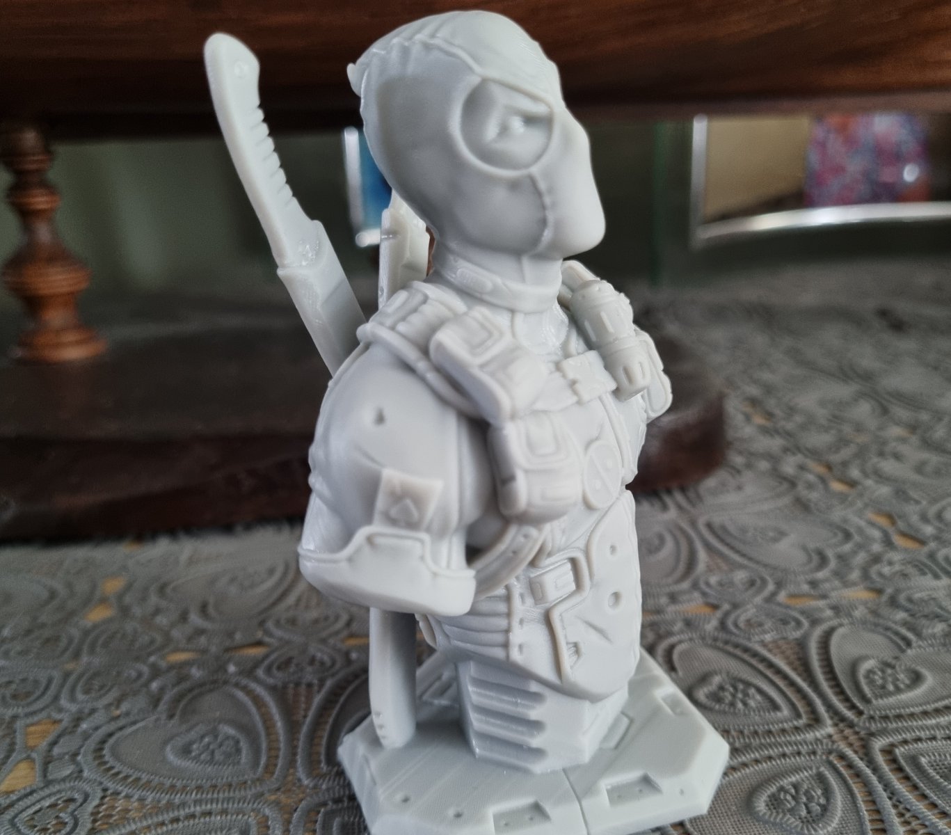

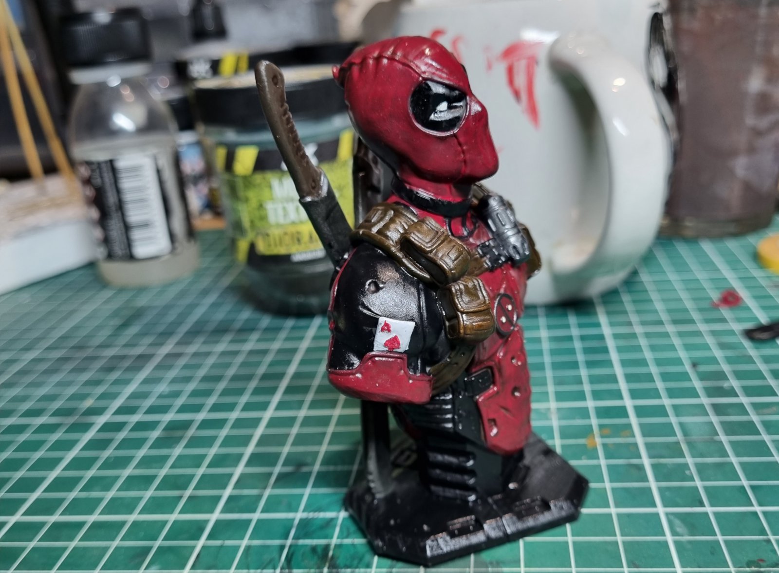

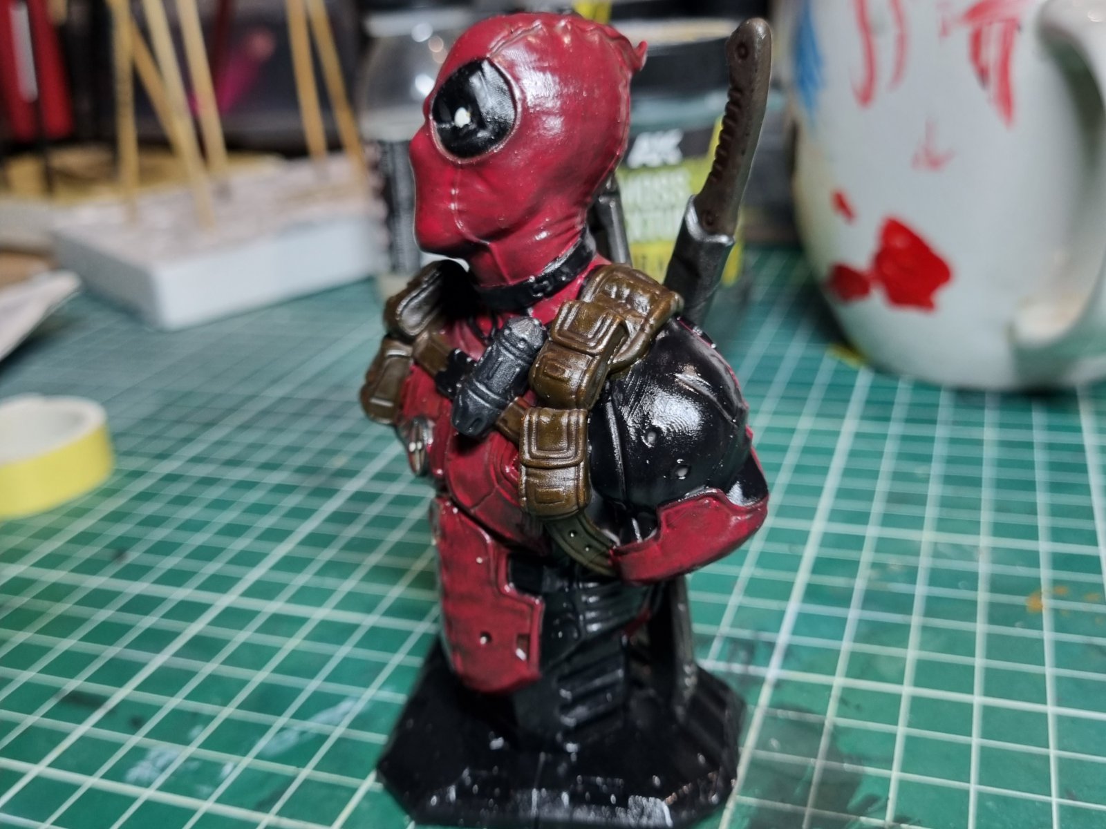

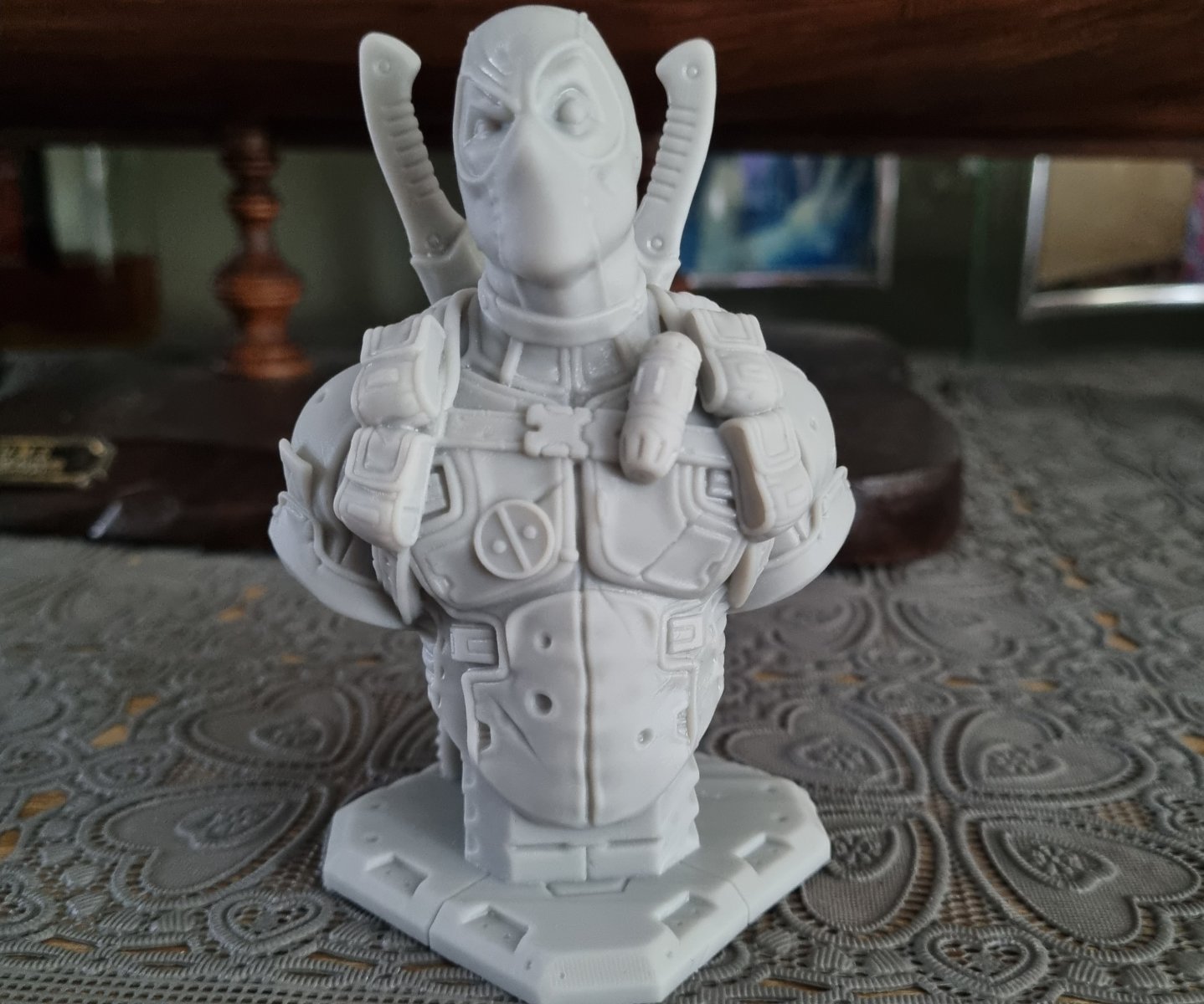

Ik heb voor de eerste keer een wat grotere print gemaakt.
Het is een buste van Deadpool
Belichting was 2.20 sec. En 4x 24 sec.
Hijssnelheid 150mm/min. en liftsnelheid 200mm min.
Deze instellingen lijken goed voor mij te zijn maar de prints duren doorgaans wel wat langer.
Dat ziet er toch heel goed uit :thumbsup: (al zou ik het niet tegen willen komen op straat :D).

Ik heb mijn model echt heel goed gewassen. Eerst door de Elegoo wasmachine gehaald en daarna met een tandenborstel nog licht na gepoetst.
Daarna droog (echt goed droog) gedept met zacht keukenpapier. Het model was dus al Mat van kleur voor ik heb ging curen. Resin is er echt niet achtergebleven op het model.
Je kan duidelijk zien als na het curen het model nog glimt, dat het model niet goed gewassen of gedroogd is en/of overbelicht is geweest. (tenminste dat zeggen de youtube meesters:D). Je ziet dat ook terug in mijn model en dan vooral in de ruimtes waar in ik niet goed kon deppen met papier.

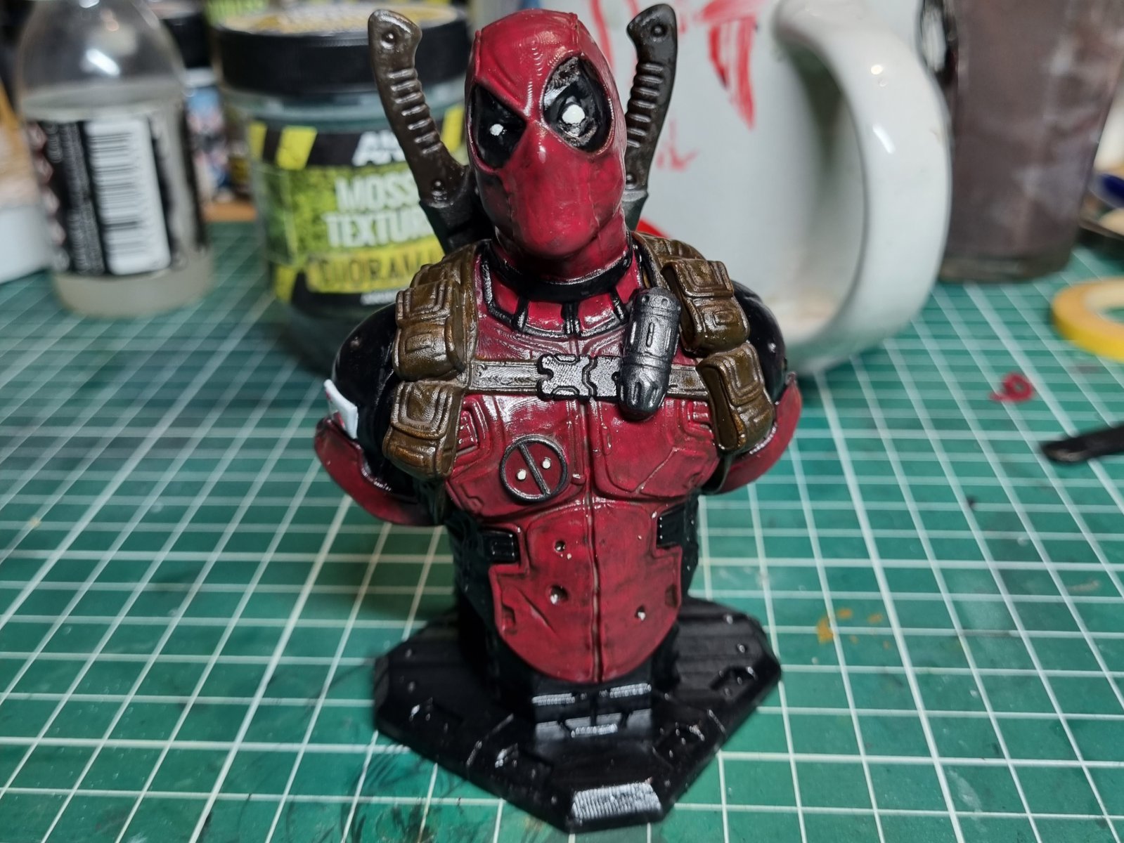

Op de 2e foto van Deadpool kun je ook heel goed de ribbeltjes van de laagjes op het voorhoofd zien. En dat was echt goed droog voor ik ging curen.

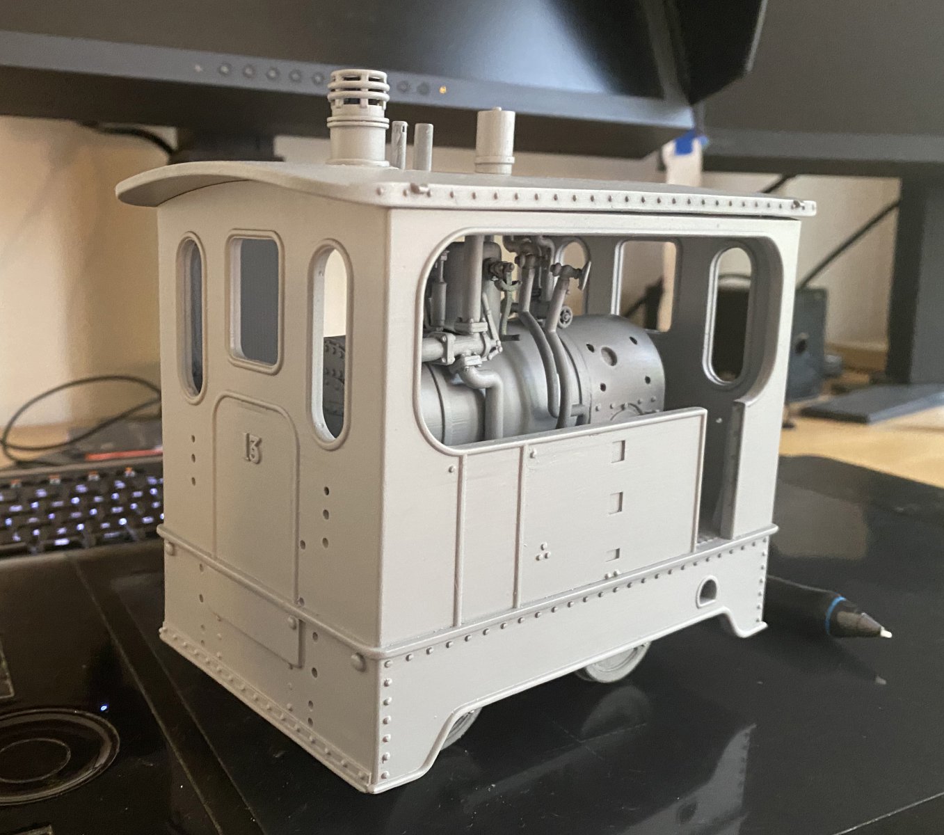

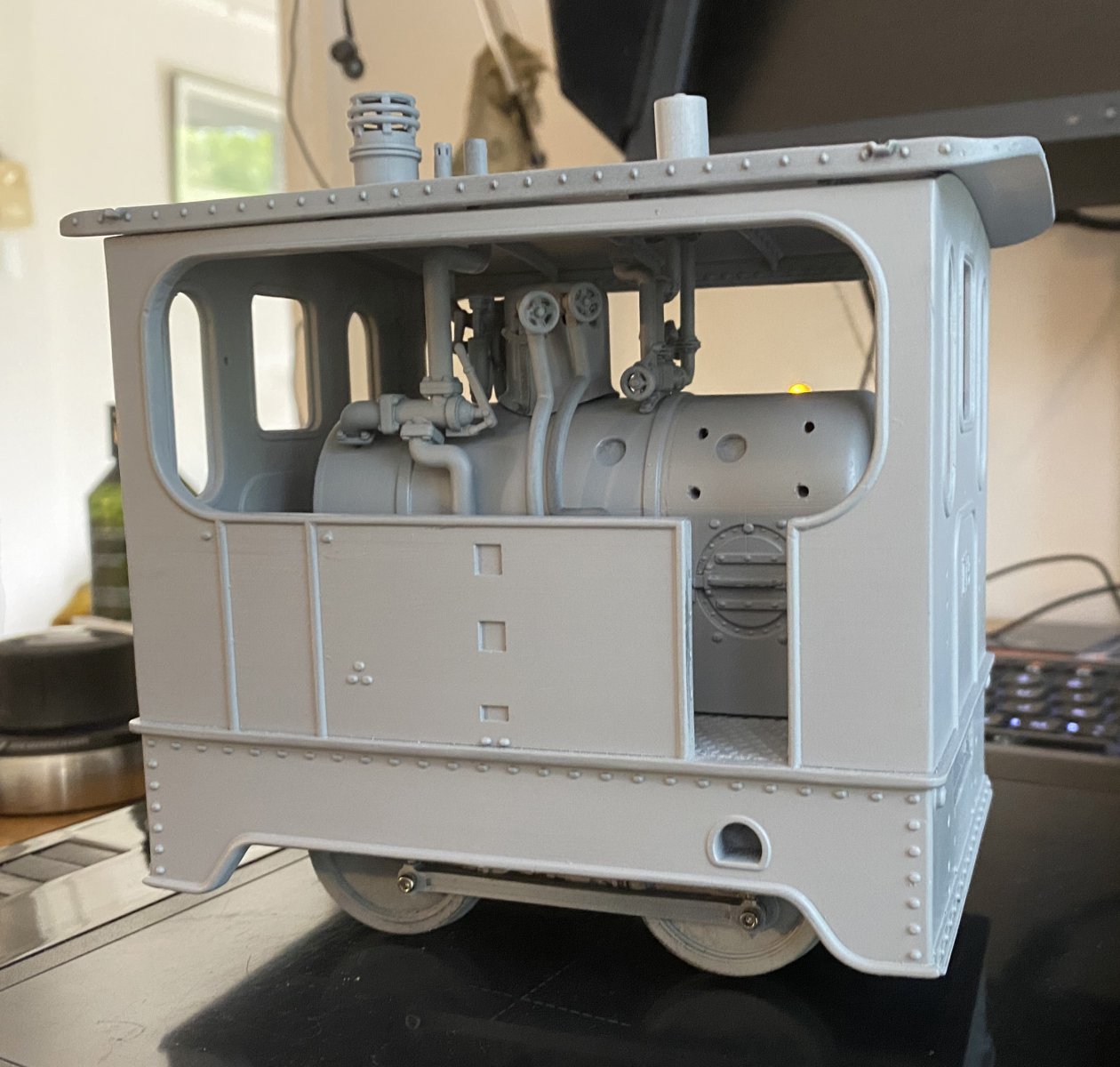

Ondertussen heb ik ook een projectje geprint, in dit geval met de Mono X.
Het is een stoomtram-locomotief, de TNTH 13 Zubnderdorp, welke tussen rond 1890 en 1932 reden op lijnen Amsterdam-Alkmaar en Amsterdam-Edam.
Dit is een zelf getekend model in schaal 1:22.5, maten grofweg; L140mm x H125 x B95mm.
