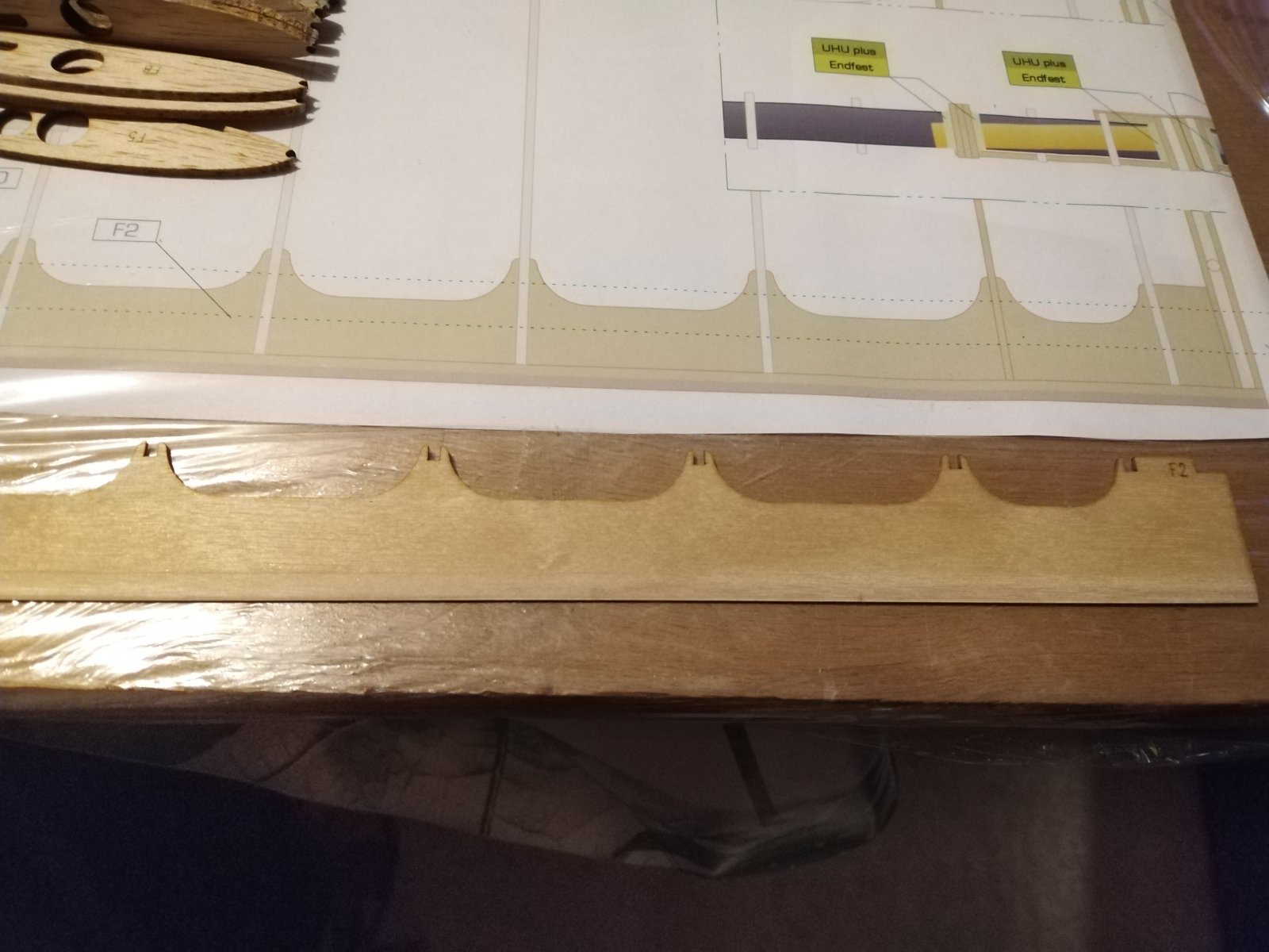

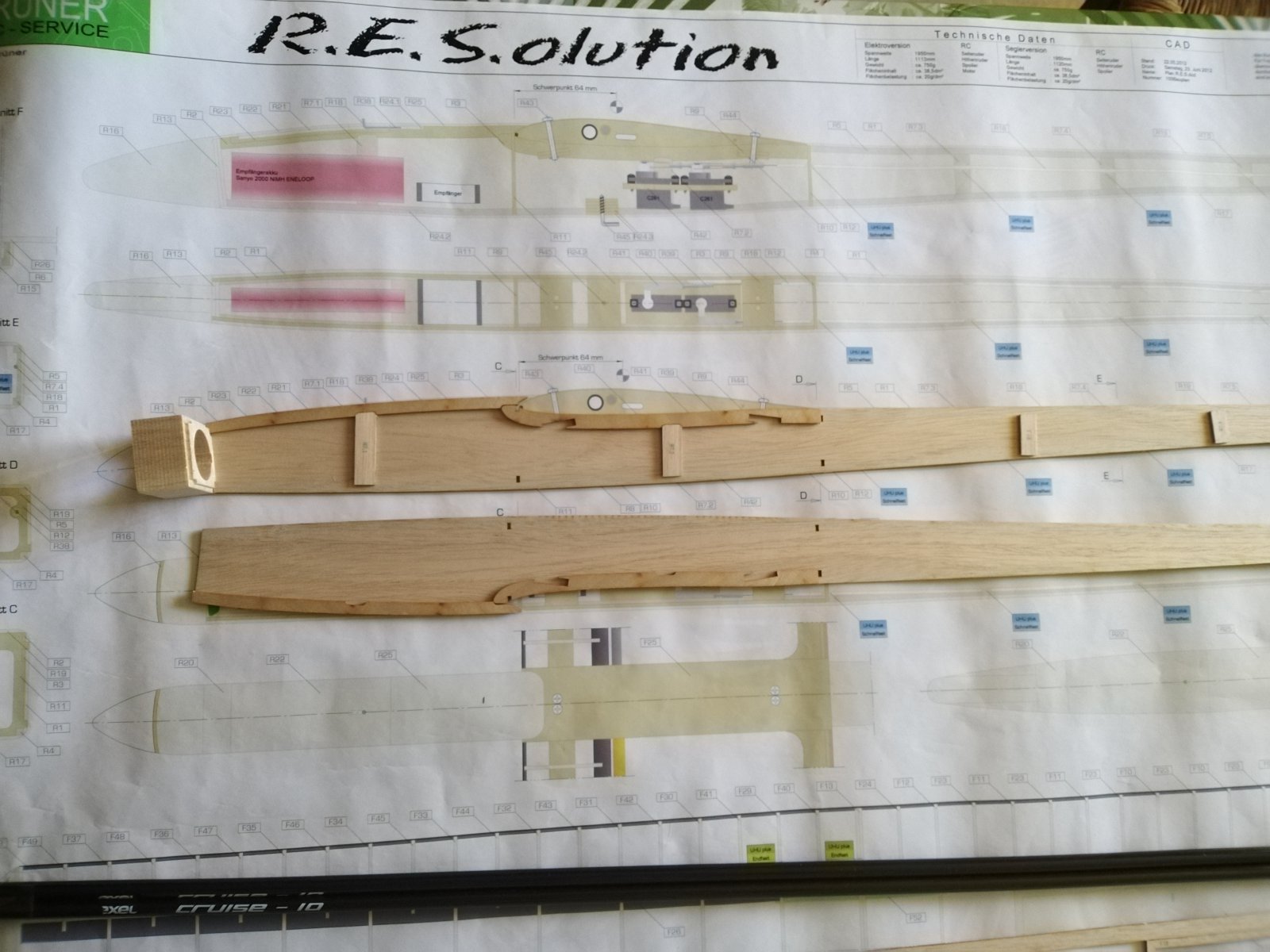

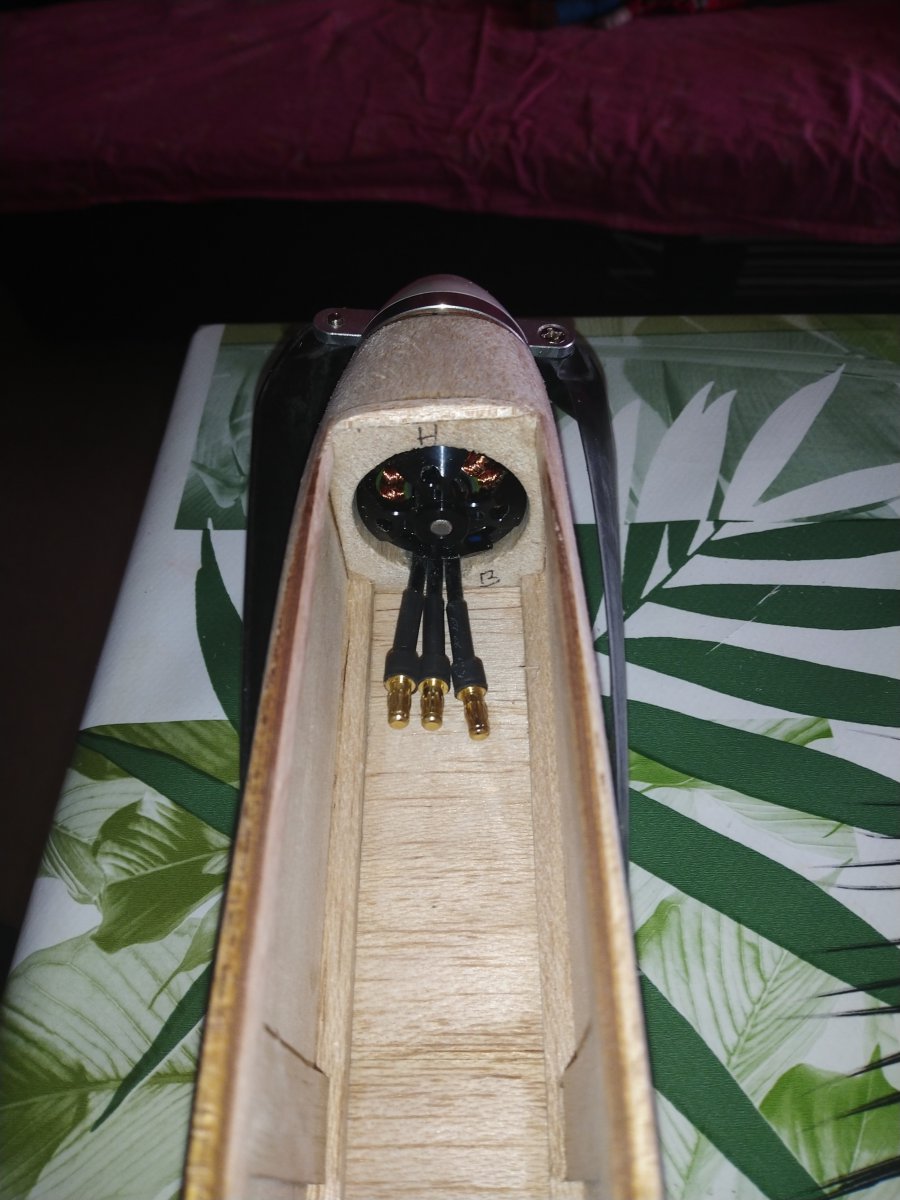

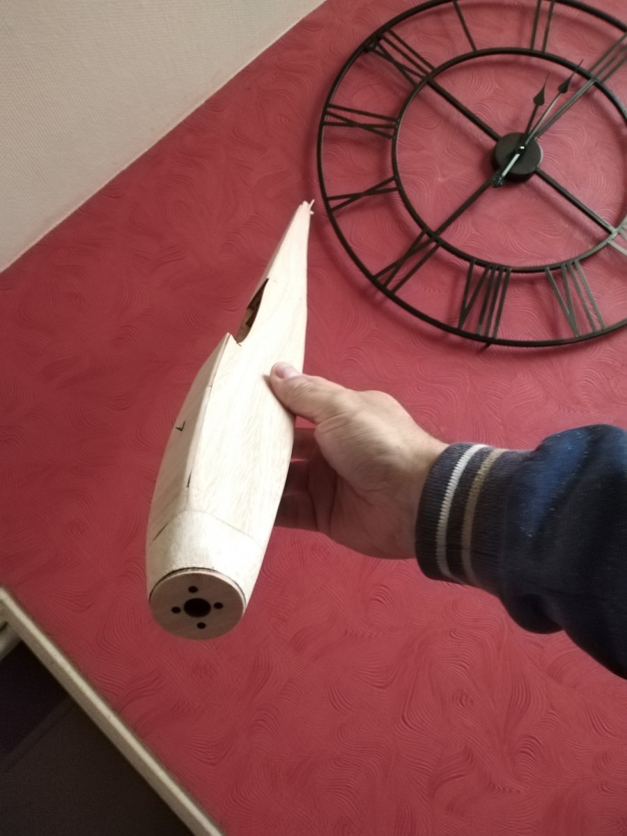

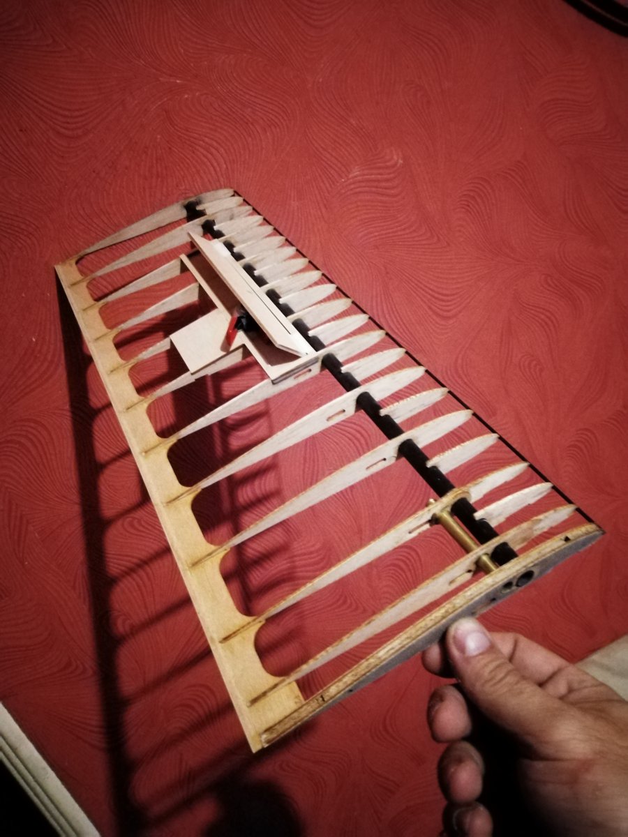

Bonjour à tous. J'utilise ce confinement pour construire ce magnifique motocycliste RES de Hollein.

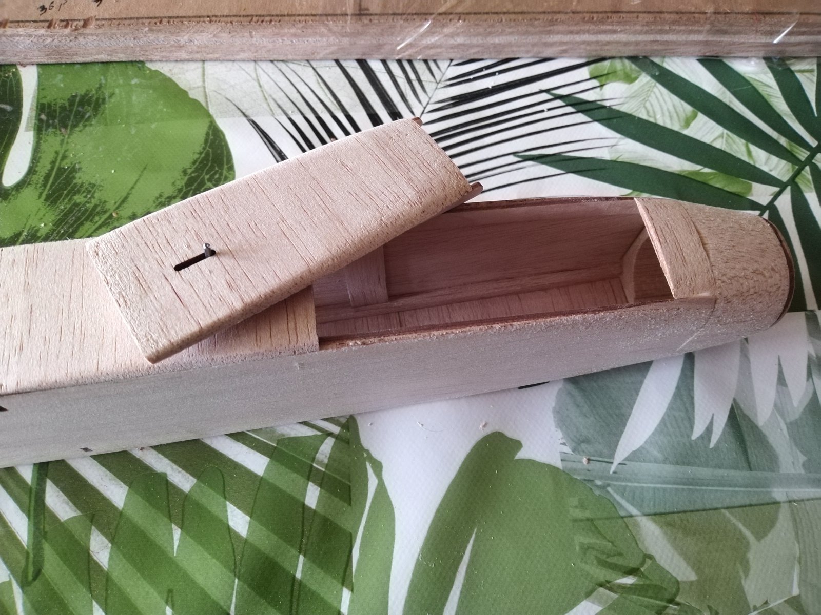

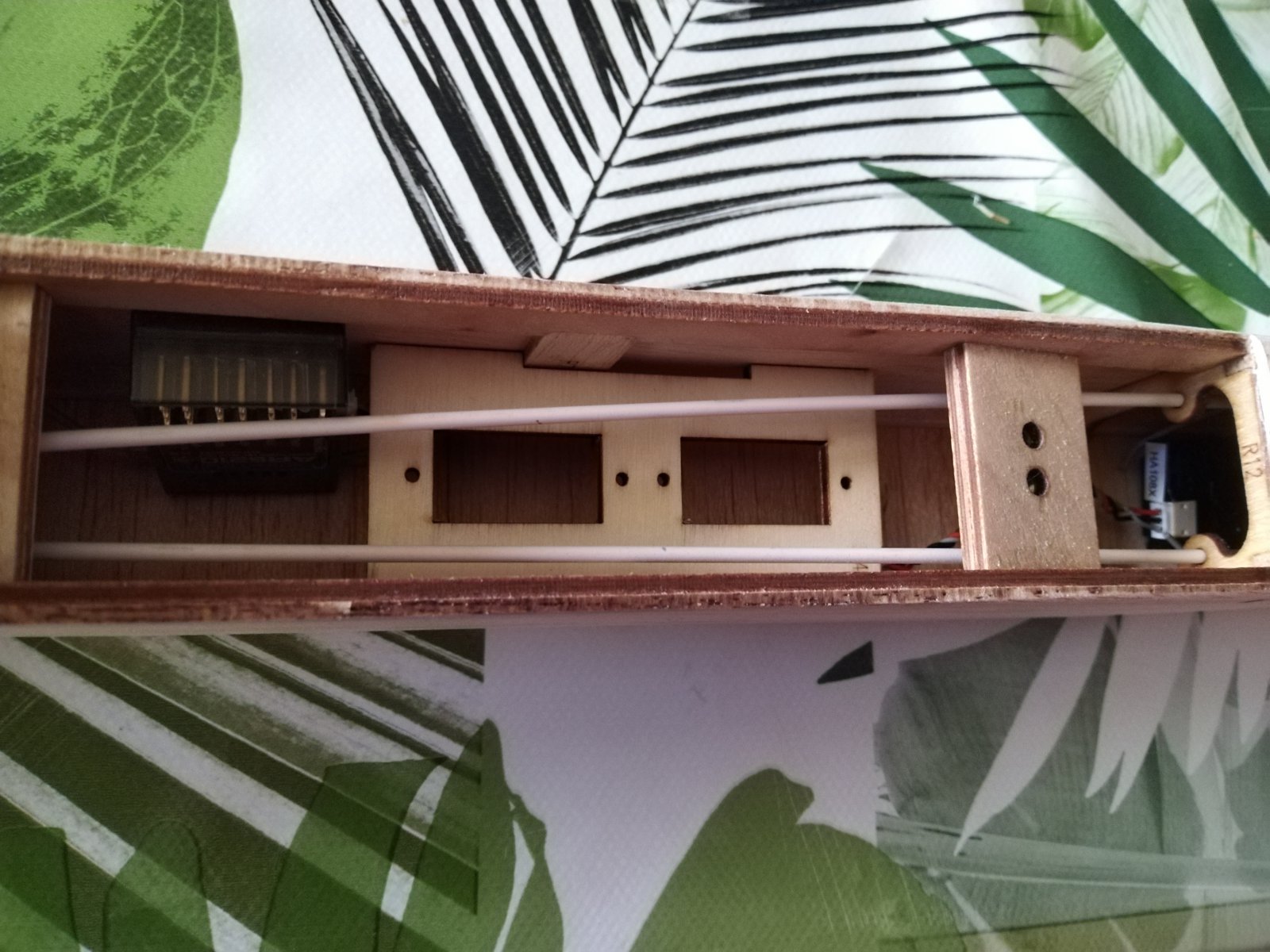

J'ai mis un petit aimant en néodyme dans le fuselage pour maintenir le verrou du capot fermé.

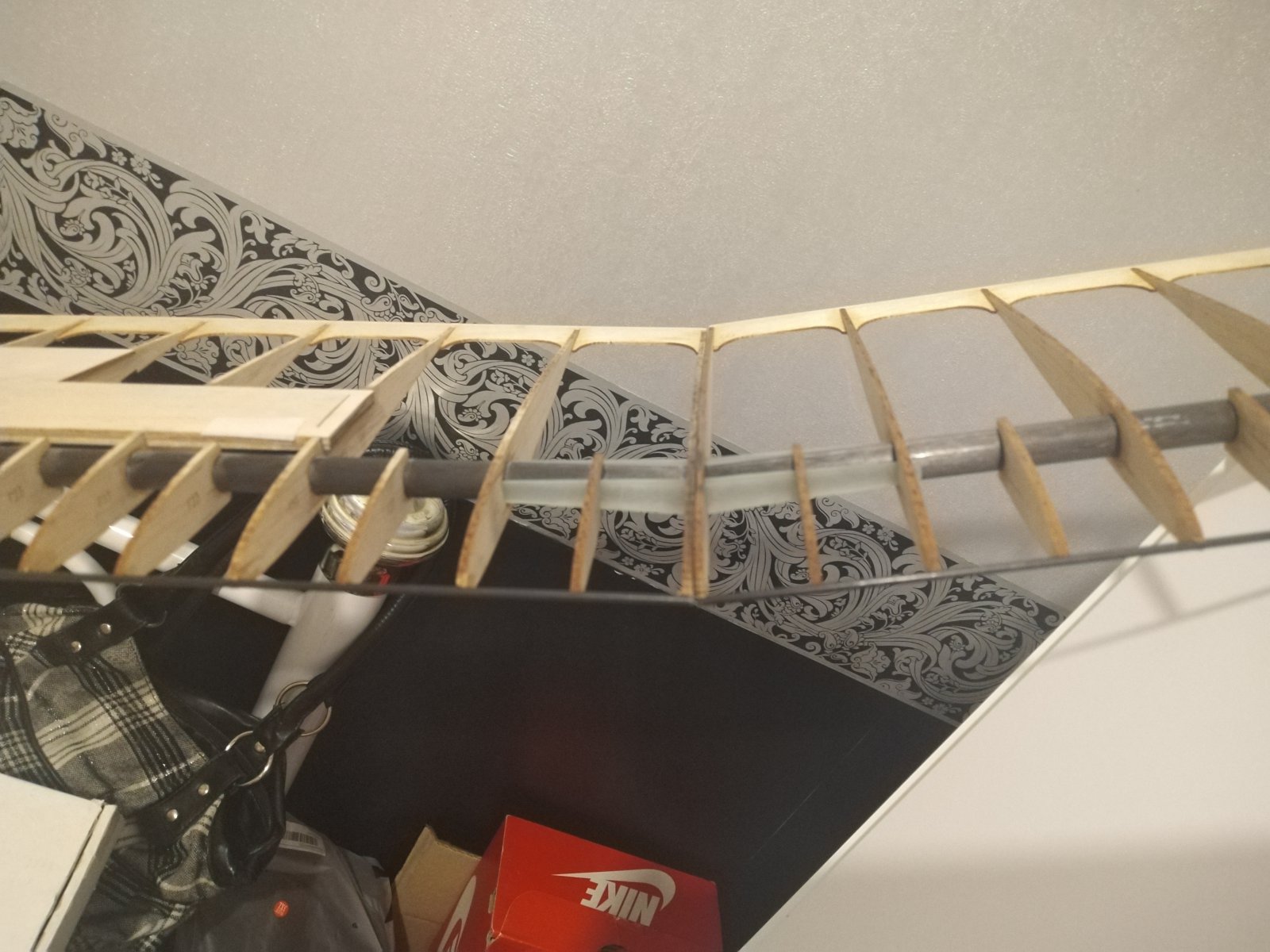

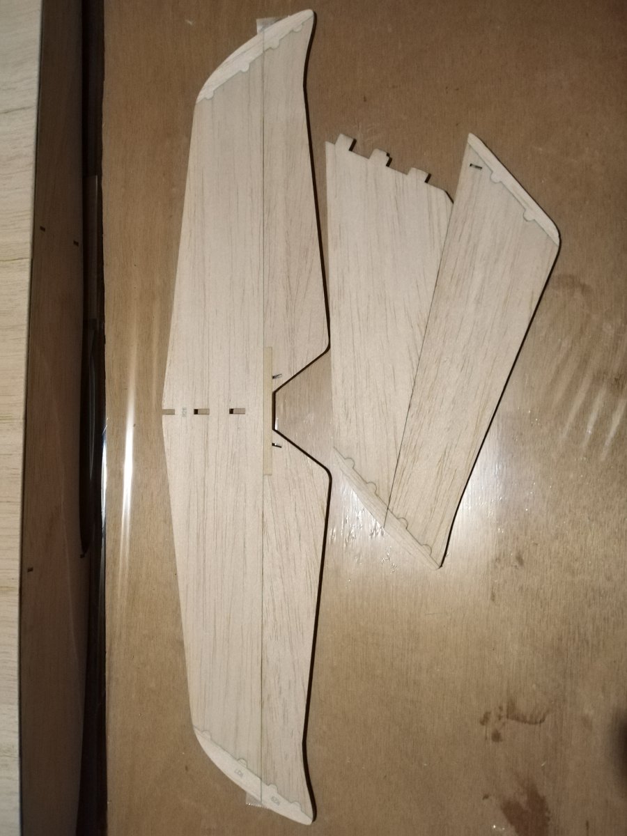

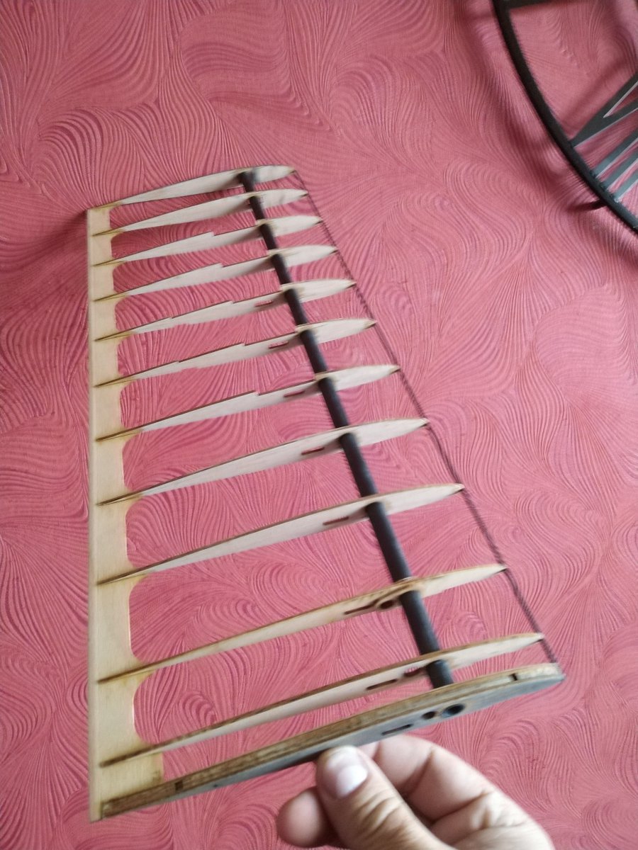

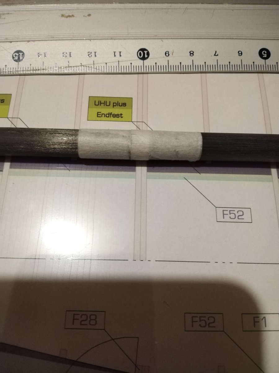

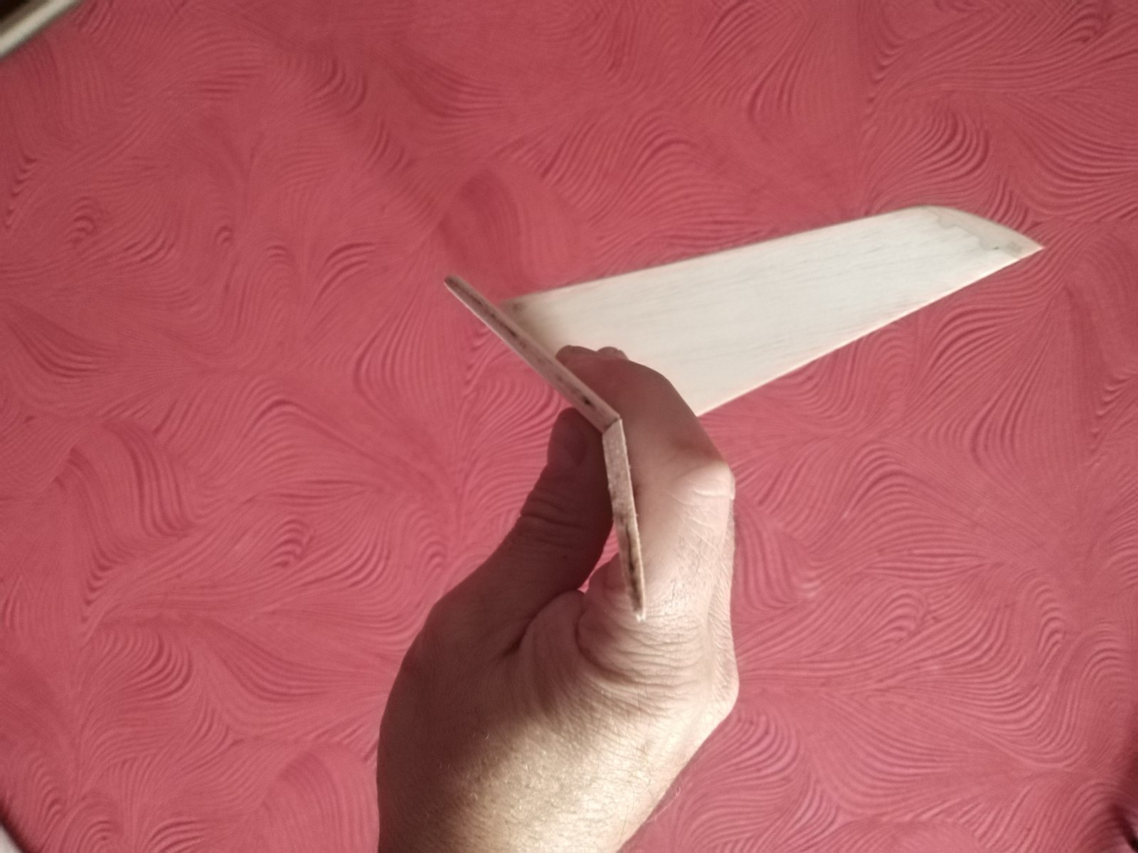

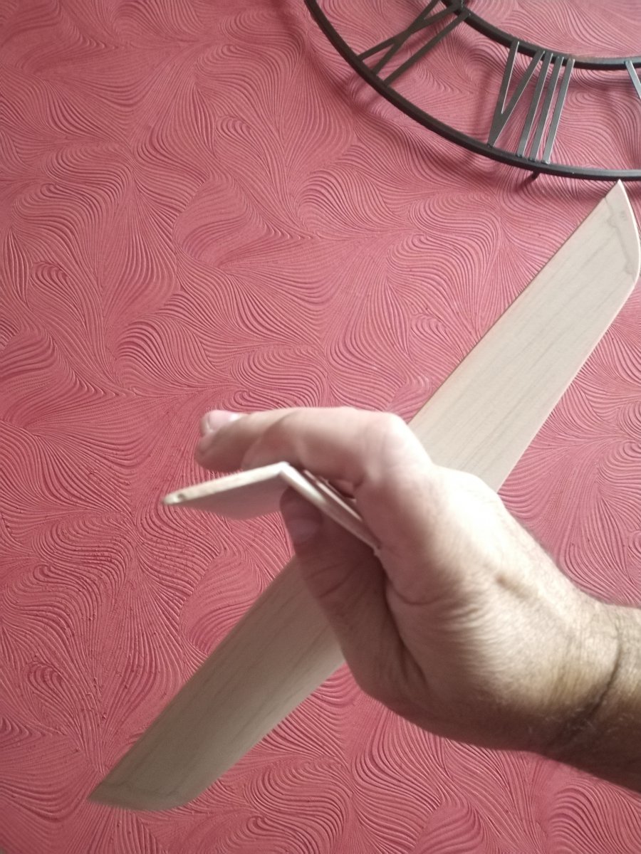

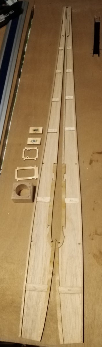

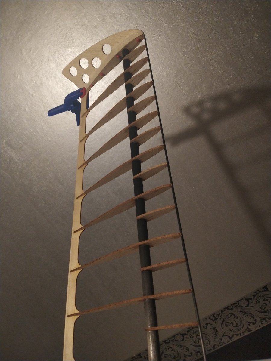

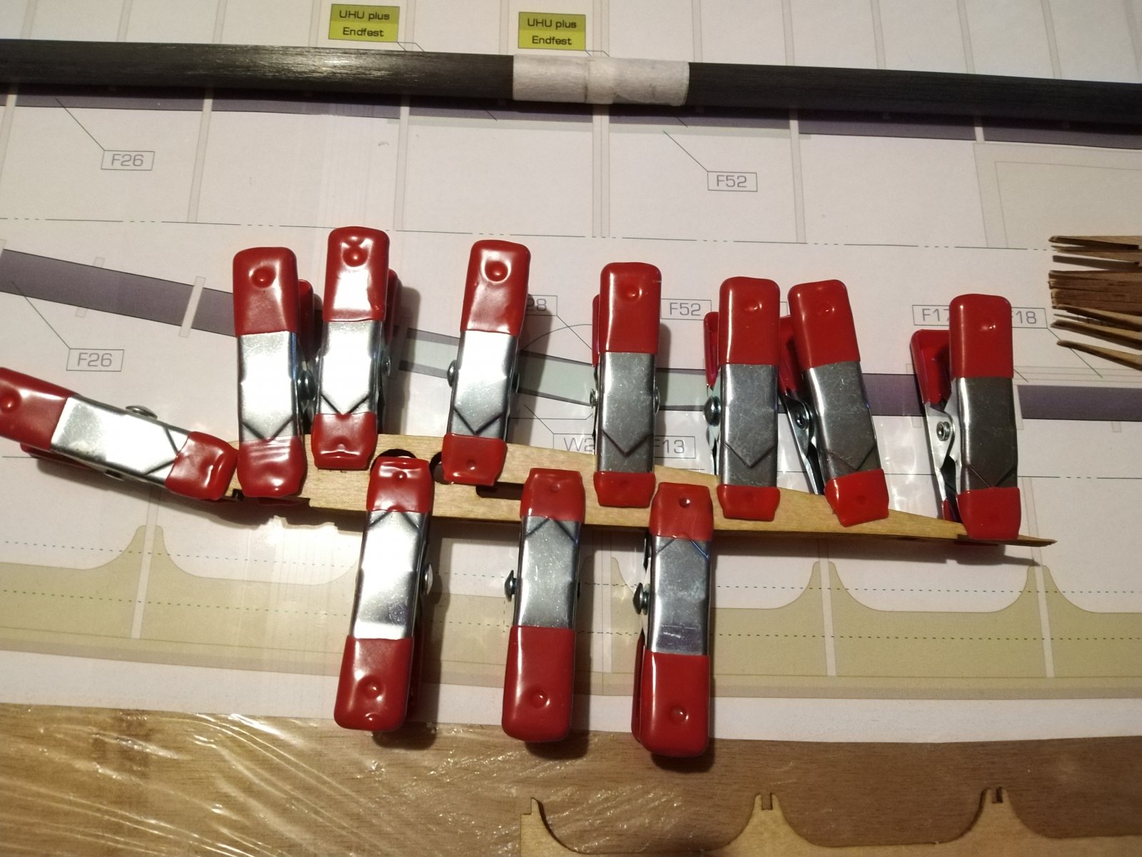

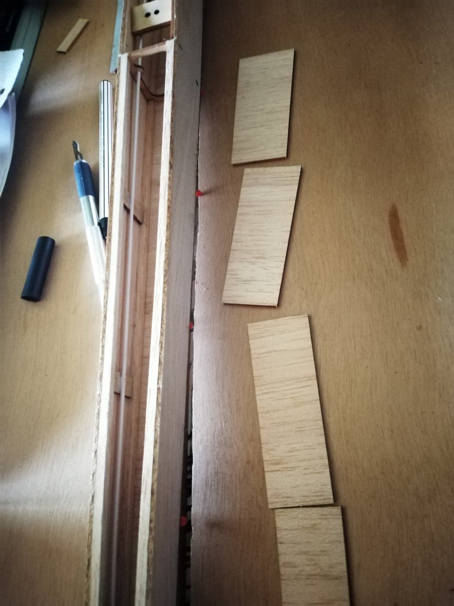

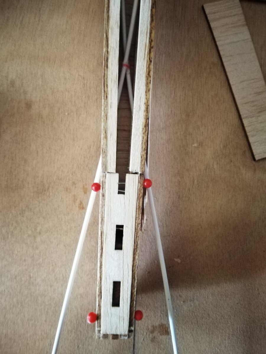

Ponçage des poutres longitudinales et des bords d'attaque puis sciage à la scie à métaux.

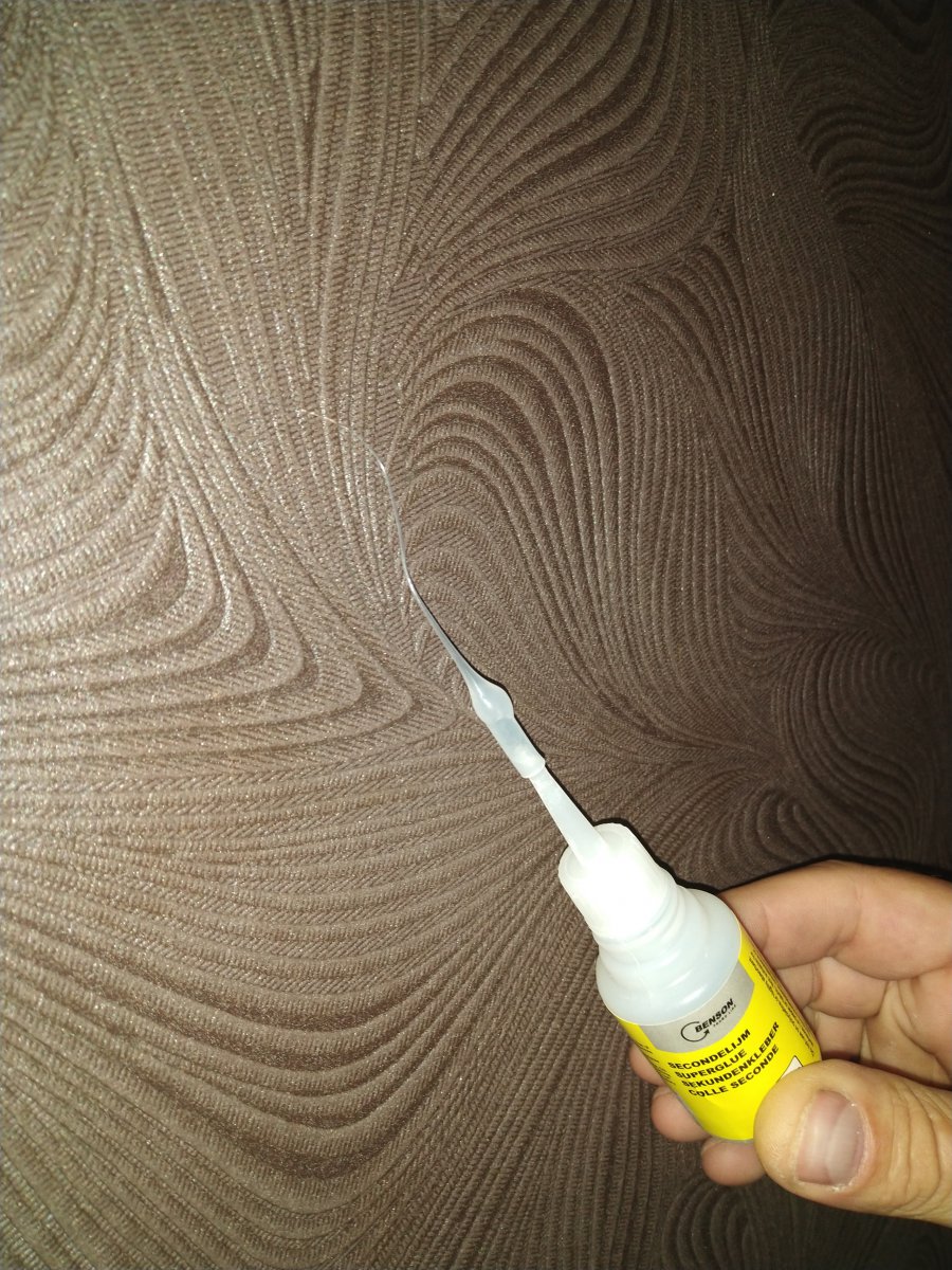

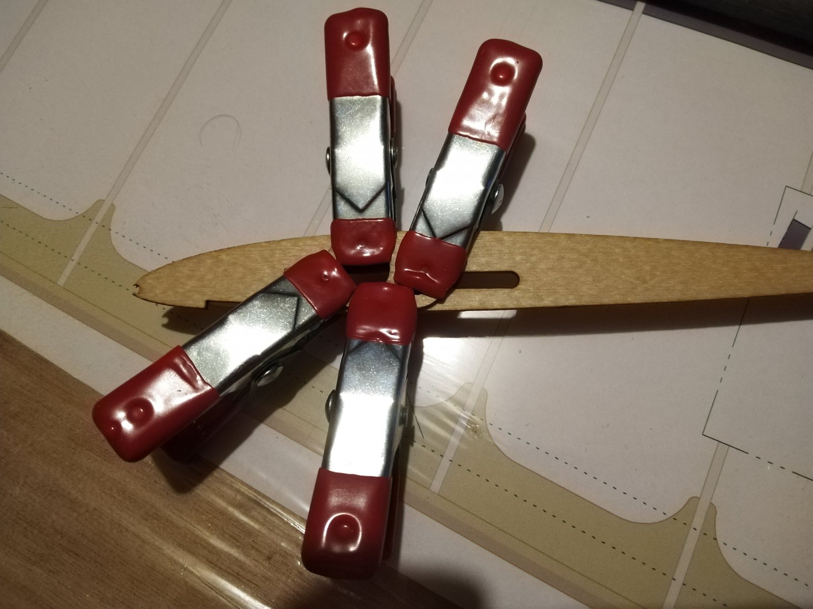

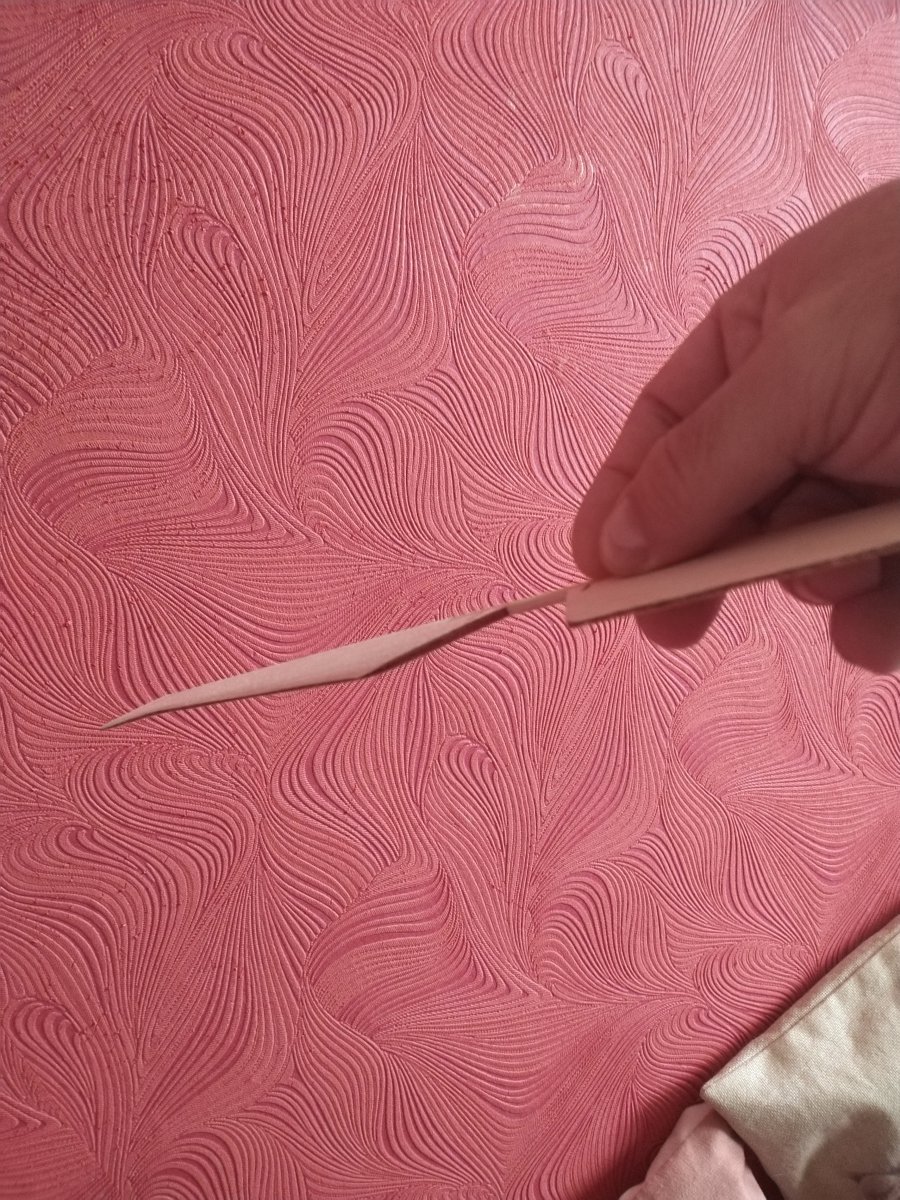

Les micro-canules flexibles pour cyano sont remarquablement précises et efficaces.

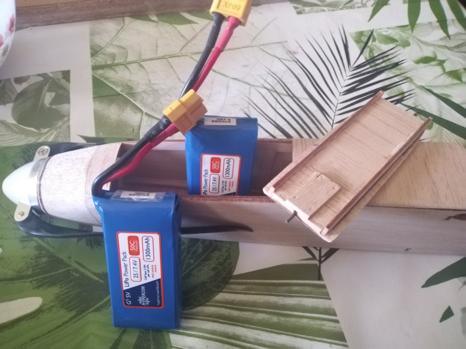

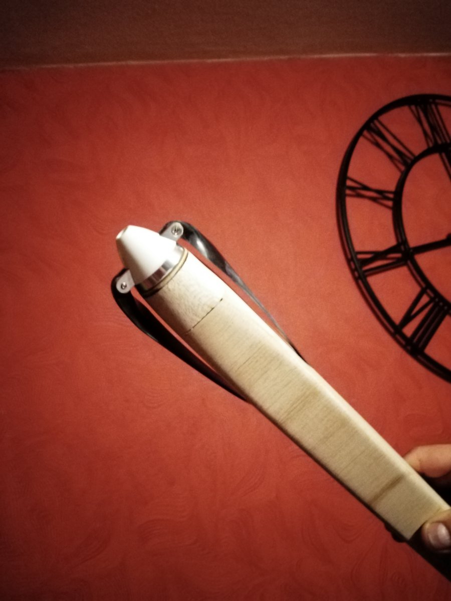

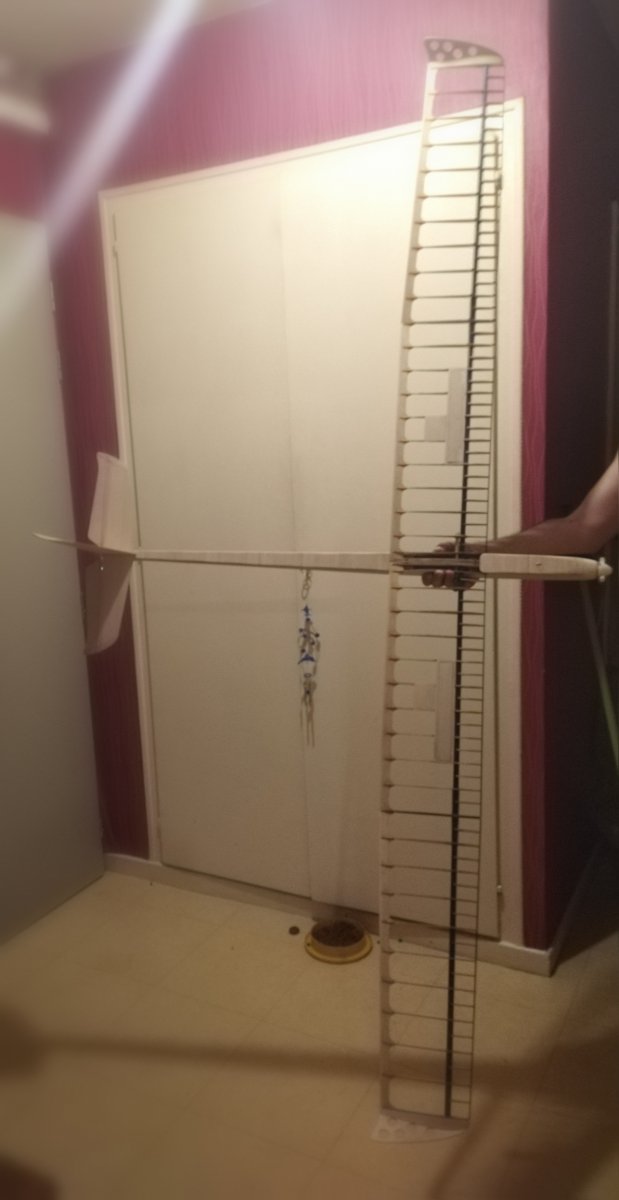

Assembly of the engine, Yuki 30mm cone and Cam carbon 11x6 propeller in order to properly sand the fuselage. The motor is a 2834 880kv 300w spitz for 67grammes. I'm waiting for 4 servos: the new KST X06 of 6.4 grams but very powerful. A 22 gram Dualsky 30A controller. For propulsion, it will be a Hyperion 2S 1300mAh of 75 grams and reception ensured by a good old AR6210 of 10 grams. All this little world weighed with the horn yokes and controls takes the bird to a weight of 595 grams before covering. The oralight on order should also allow me without going too far to get this E-RES to less than 650 grams in flight order. With a wing area of 38.5 dm2, the wing loading will be below 15g / dm2.
