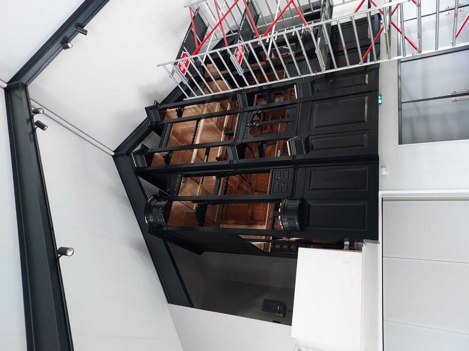

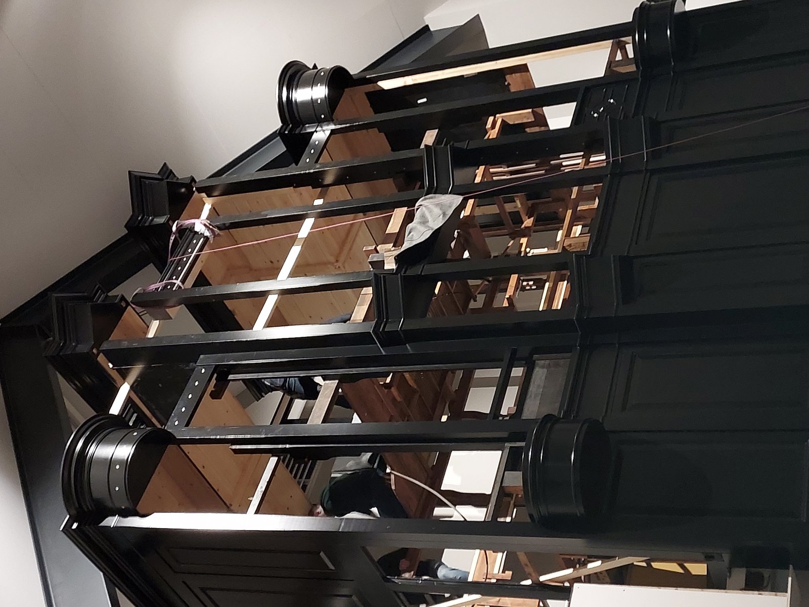

Ik ga veel foto's plaatsen van het meubelmaken omdat ik daar erg nauw bij betrokken ben.
Zo ver is hij nu.
We zijn nu bezig met de binnenkant.
Helaas staan en veel foto's op zijn kant.

Prachtig vakwerk Bertus!
Welk hout gebruik je nu? Lijkt wel vuren. Maar ik schat dat het grenen of beuken is?
Bij ons staat er 1 helemaal van eikenhout. Dat is me ook een klus geweest!
Hij is van grenen.
Zelf had ik liever eiken gehad maar ja hij wordt gerestaureerd in oude staat.
