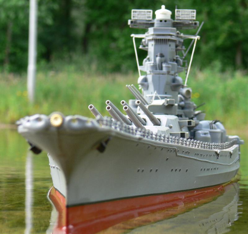

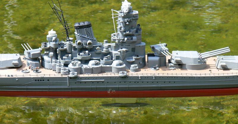

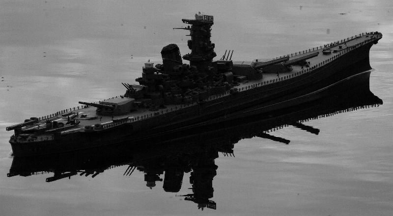

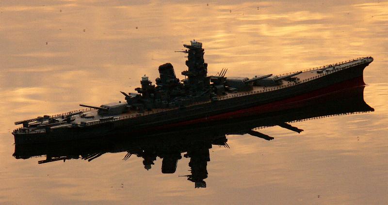

Vanavond de voorste twee torens beweegbaar gemaakt.
Toen het dek en de opbouw erop gezet en richting vijver gegaan.
Vanavond was het windstil, morgen schijnt het takke(n)weer te worden, dus...

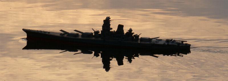

En een filmpje waarop je de voorste torens kan zien draaien.
(Met dank aan Conrad voor hun uitstekende servo-vertrager.)
BVvjxg4NPMs[/media] Yamato in the evening - YouTube

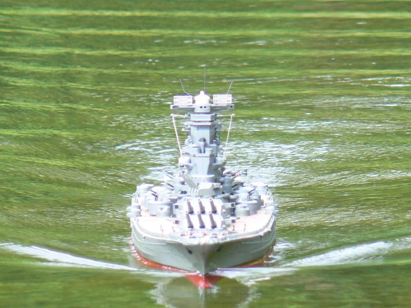

Vandaag een uurtje lekker gevaren. Ondanks een beetje "woei".
Op een gegeven moment was de wind zo sterk dat ze (met beide motoren vooruit) niet meer tegen de wind in kon draaien. Toen de binnenbocht-motoren maar even uitgezet... Dat scheelde aanzienlijk.
Met alle ballast geplaatst ligt ze BIJNA op de waterlijn. Voorin moet nog wat lood.

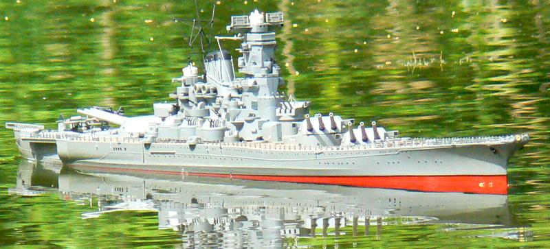

De mast: messing draad 1,5 en 1mm dik. Gesoldeerd met tin. Tijdens het solderen in een rauwe aardappel vastgezet.
Ook is de kiel zichtbaar. Niet alleen voordelen, hij heeft ook nadelen. Is een uitstekende "waterplanten-verzamelaar". Zeker op onze ijsbaan: 50cm diep en vrij grote velden met waterplanten waar je langs moet varen.
full
