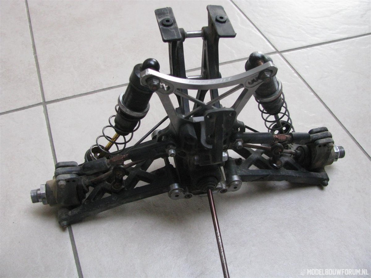

De achterassembly is er af en aan de ene schokdemper zijn er ook kosten (die met de gouden stang) :

Goed bezig! En flink schoonmaken helpt ook veel zie ik. Op deze foto lijkt het of de (linker) schokdemper krom is, klopt dat?

Klopt maar dit was vóór het demonteren. Er werden ook twee soorten stangen gebruikt. Het vijsje id demper was los en al de olie was er uitgelopen ... . Maar dit wordt allemaal hersteld ze !
