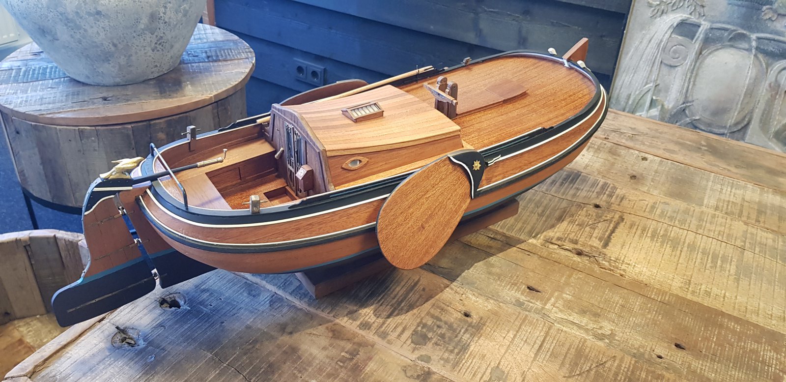

    En hij kan nog super strak schilderen ook....:wave
    Geweldig Hans..

    Ik heb me eigenlijk altijd afgevraagd waarom er zijzwaarden op dit soort schepen zich bevonden. Ik dacht dat dit was om te sturen:)
    Maar het dus meer om er voor te zorgen dat het schip op rechte koers blijft en niet zijwaarts wordt weggeblazen. Als het ware haakt dit zwaard zich vast in het water als deze zich geheel in het water heeft laten zakken.
    Het zorgt er voor dat het schip zich minder verlijert of drift. "Die het vat die vatte het";)

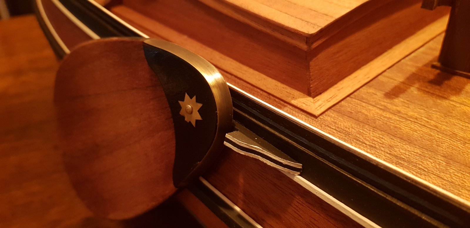

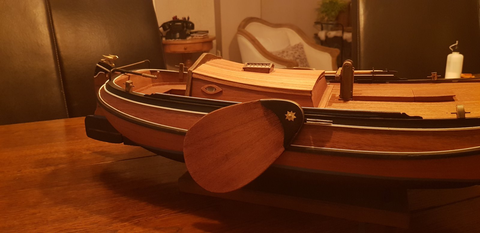

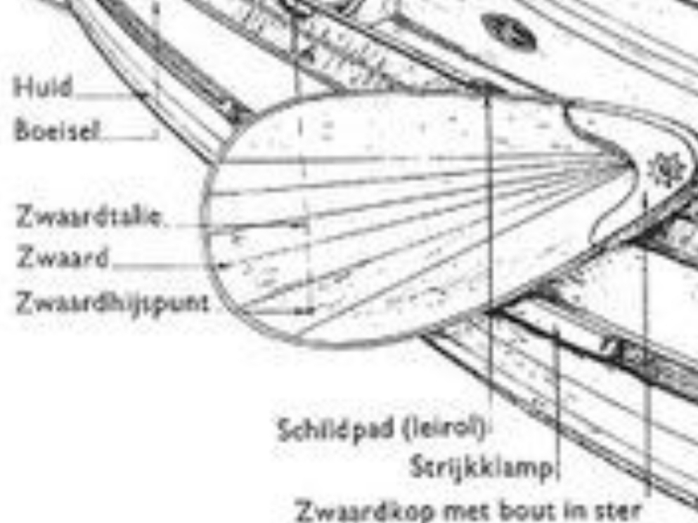

    Ik heb de zwaarden gemaakt naar deze afbeelding.
    Over de zwaardkop is weer een verouderde bescherming aangebracht d.m.v. messing.
    De bout en ster zijn oom uit messing gemaakt.

    Het is het alternatief voor een kiel onder het schip. De Nederlandse waterwegen en meren zijn niet zo heel diep, en een diep stekende kiel gaat dus niet.
    Het zwaard werkt als een soort vliegtuigvleugel en duwt het schip terug rechtop.

    De romp is klaar en is voor de laatste keer gespoten in een zijdeglans.
    Ik heb wat rondhout gekocht van naaldhout waarvan ik probeer een mast te schaven.

    Het wordt een prachtige boeier, op mooie meubels gefotografeerd.
    Groet Arjen.

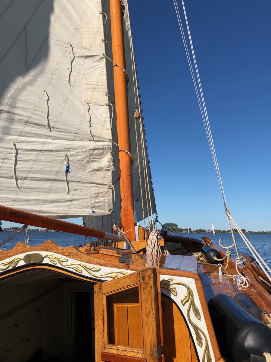

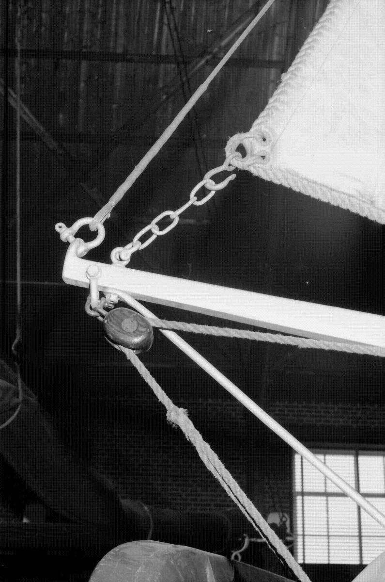

    Mooi werk Hans. Als je foto's van details nodig hebt, laat maar weten. Op de foto onze boeier Maartje uit 1892, ook van Eeltje Holtrop vd Zee, dus een zusterschip van de Sperwer

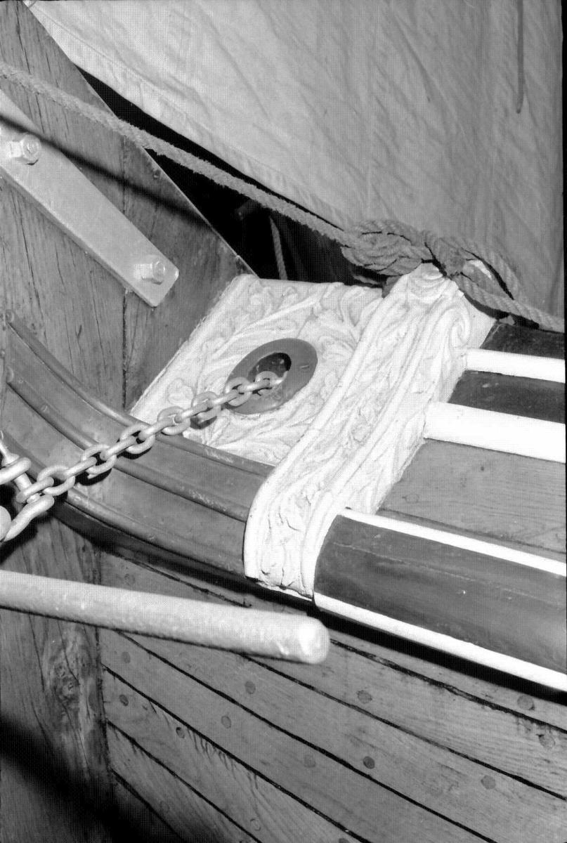

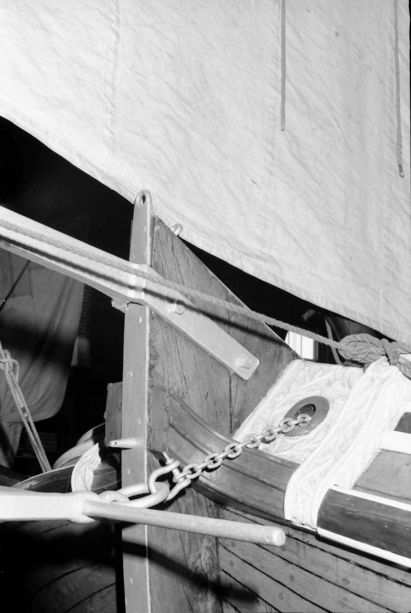

    Graag! Ik zoek details van de bottelloef en alles wat er daar op aankomt. Bijvoorbeeld ook de stagen en de waterstag Waren deze van metaal?
    Maar wat prachtig dat jullie een boeier hebben!

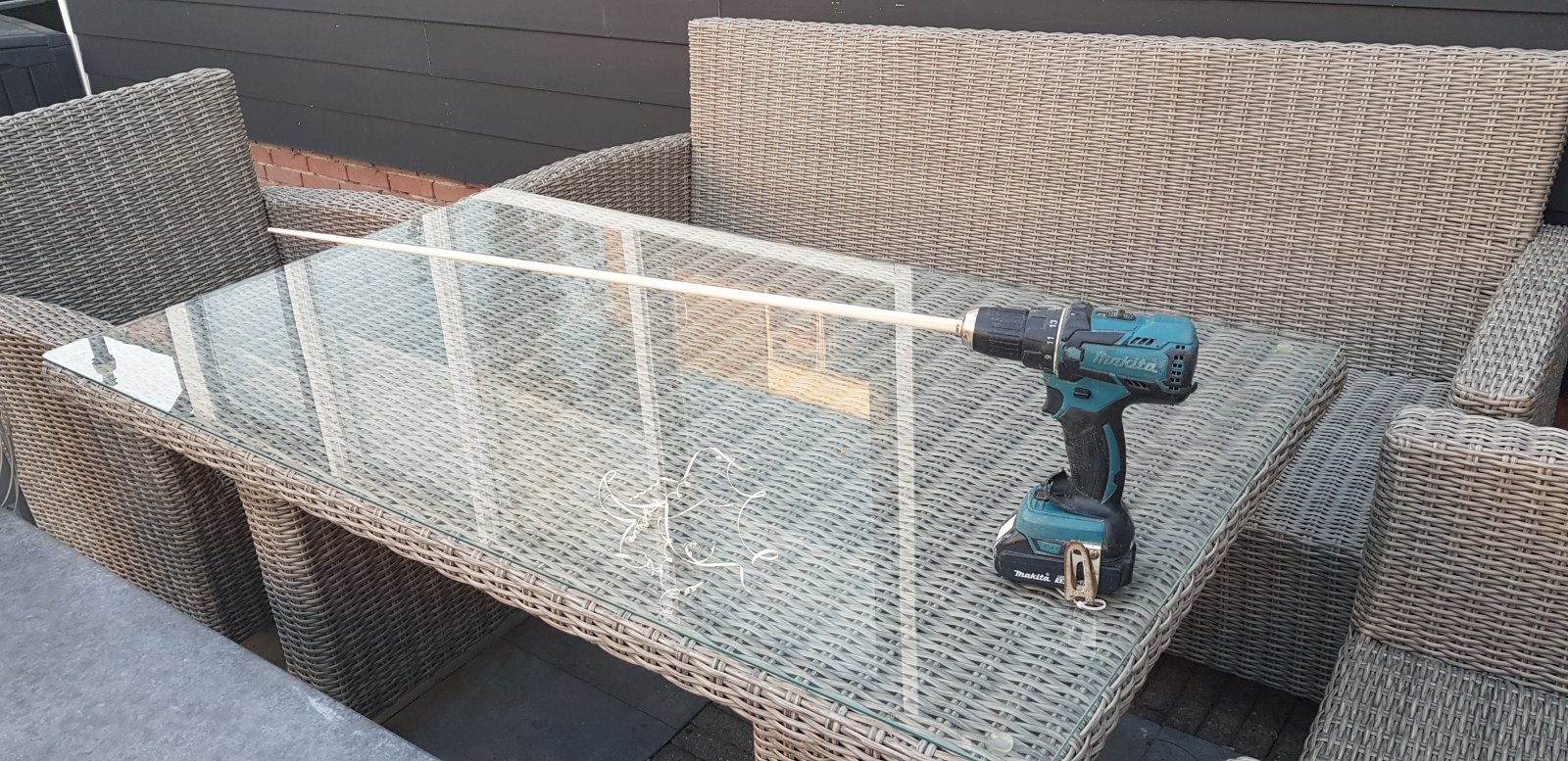

    Iets met een te dikke mast voor mijn draaibank toch rond en taps draaien;)

    Ik heb nog wat foto's in mijn bestanden gevonden van de botteloef van jouw Sperwer post-218-0-84409600-1370050968.jpg post-218-0-50444100-1370050269.jpg post-218-0-86859600-1370050257.jpg

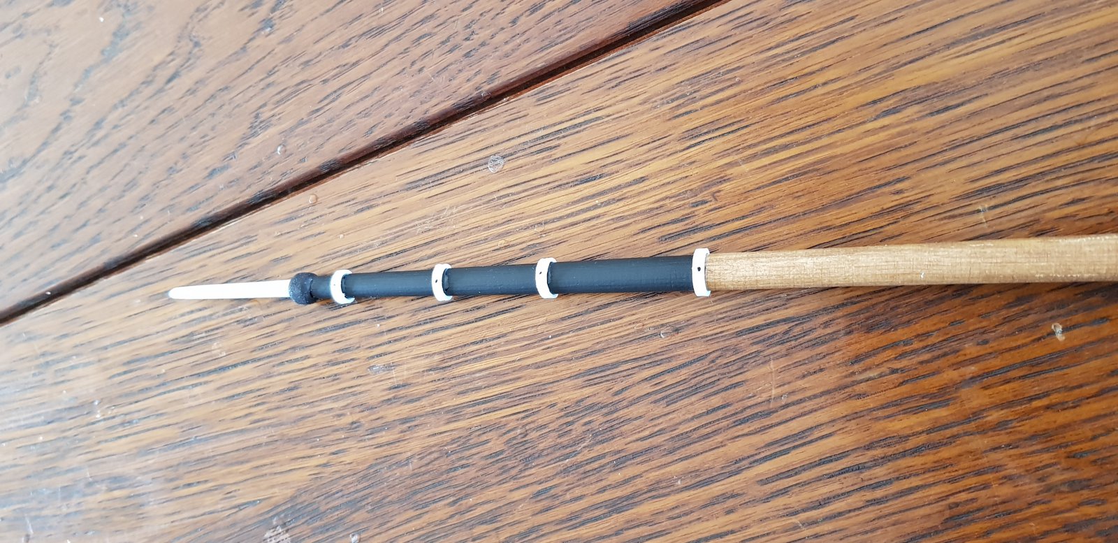

    De mast is geschuurd en in een beits gezet. De masttop is zwart met wit geworden. Net onder de top zelf zit een zwarte kraal en de witte banden zijn gezaagd uit een witte pen. Door de vorm van een pen is er altijd wel een gedeelte wat je uitzaagd wat gaat passen om de masttop. In deze witte banden zitten al gaatjes geboord. Hier komen straks nog oogbouten waar de blokken aan komen te hangen. De vorm van de oogbouten heb ik nog niet helemaal helder qua vorm maar dit heb ik alvast weer gemaakt.
