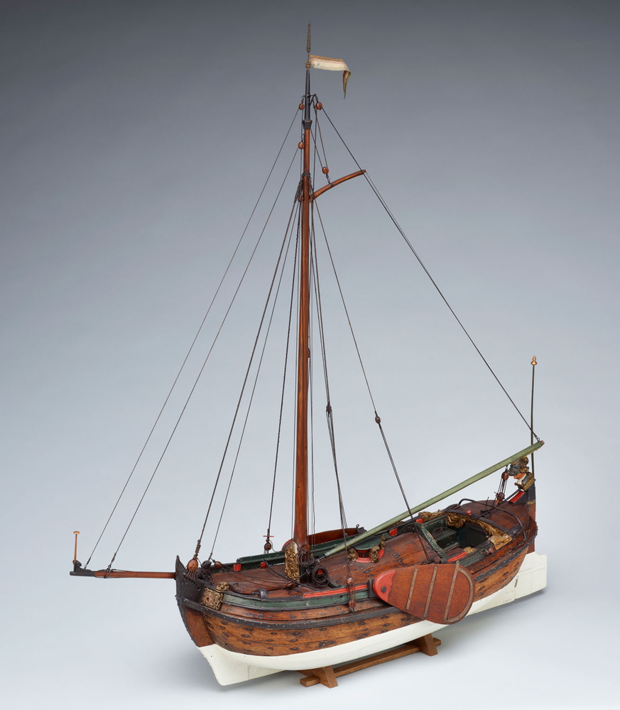

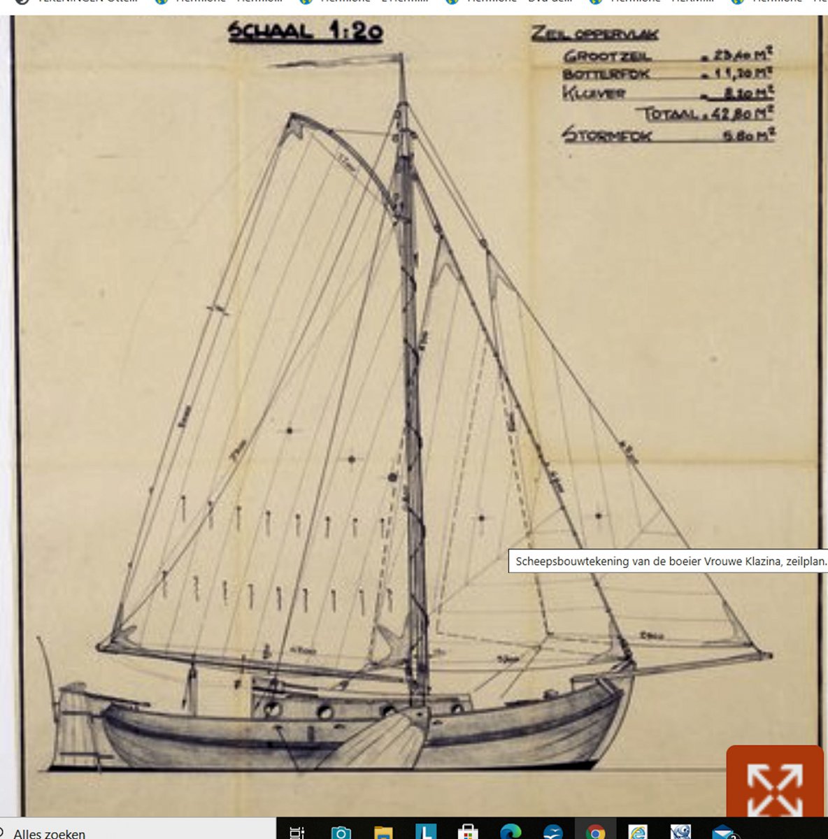

    Heb je hier iets aan Hans, uit het archief van het Friesch scheepvaart museum, dit is de Klazina Boeier.jpg

  2. Pingu57
    8.209
    Hier heb ik er nog 1, uit het scheepvaart museum Amsterdam

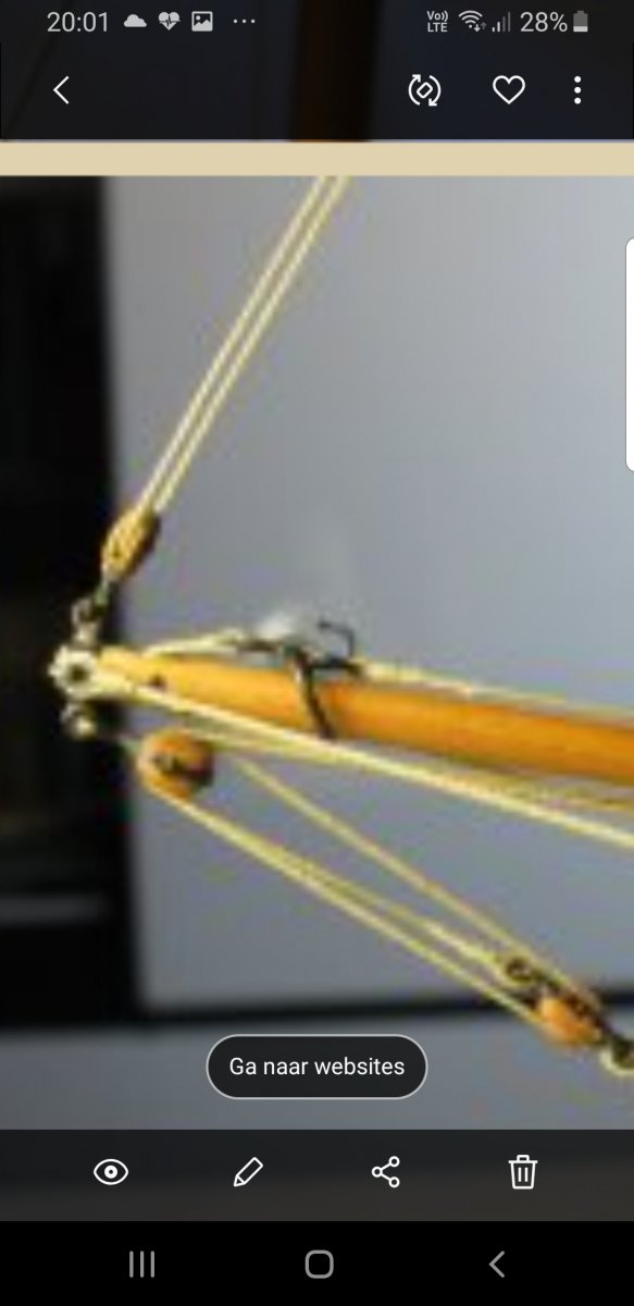

    Bedankt Peter! Hier heb ik bijvoorbeeld een afbeelding waarbij ook veel meer blokken worden getoond... waar lopen ze heen waar wordt het belegd. Screenshot_20210521-200148_Gallery.jpg
    Dit vind ik een beetje lastig om hier overzicht in te krijgen wat waar heen gaat.

    Ja inderdaad,maar dat kan misschien afhangen van waar de boeier is gebouwd, of wordt gebruikt
    ., ik kijk nog even verder

    Het is het zogenaamde boeiertuig waar ik niet iets van kan vinden. En is ook in de loop van jaren behoorlijk veranderd. Maar ik zoek 19e eeuws;)

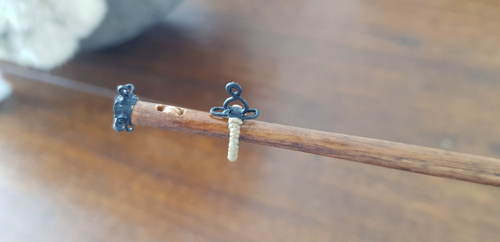

    Het is nog niet veel wat Ik laat zien maar om dit soort frutsels te maken en te solderen vergt wat tijd voor mij.:rolleyes:
    Hier allereerst een katrol in het einde van de kluiverboom. Het zijn van die dingen die ik veel eerder had moeten plaatsen toen de kluiverboom nog los was. Maar ja ik zoek dus nog steeds op internet naar hoe of wat uit te voeren. Op de botter bijvoorbeeld vind je deze katrol of schijf dus ook. Door deze schijf loopt straks de uittrekralie van de kluiver. Deze talie start straks aan de kluiverring aan een oog. Ook aan de andere kant zit een oog om de kluiver in te halen. Het bovenste oog is voor de kluiver zelf.
    De kluiverring of ook wel traveler genoemd is bekleed met touw. 20210523_135334.jpg

    Ik mis de bout door de schijf?! Mooi die details die het ‘af’ maken. Goed bezig Hans.
  14. Pingu57
    8.209
    Er zijn niet veel bouwers die dit snel kunnen Hans, maar dit zijn wel hele mooie details om er op te maken :):)
