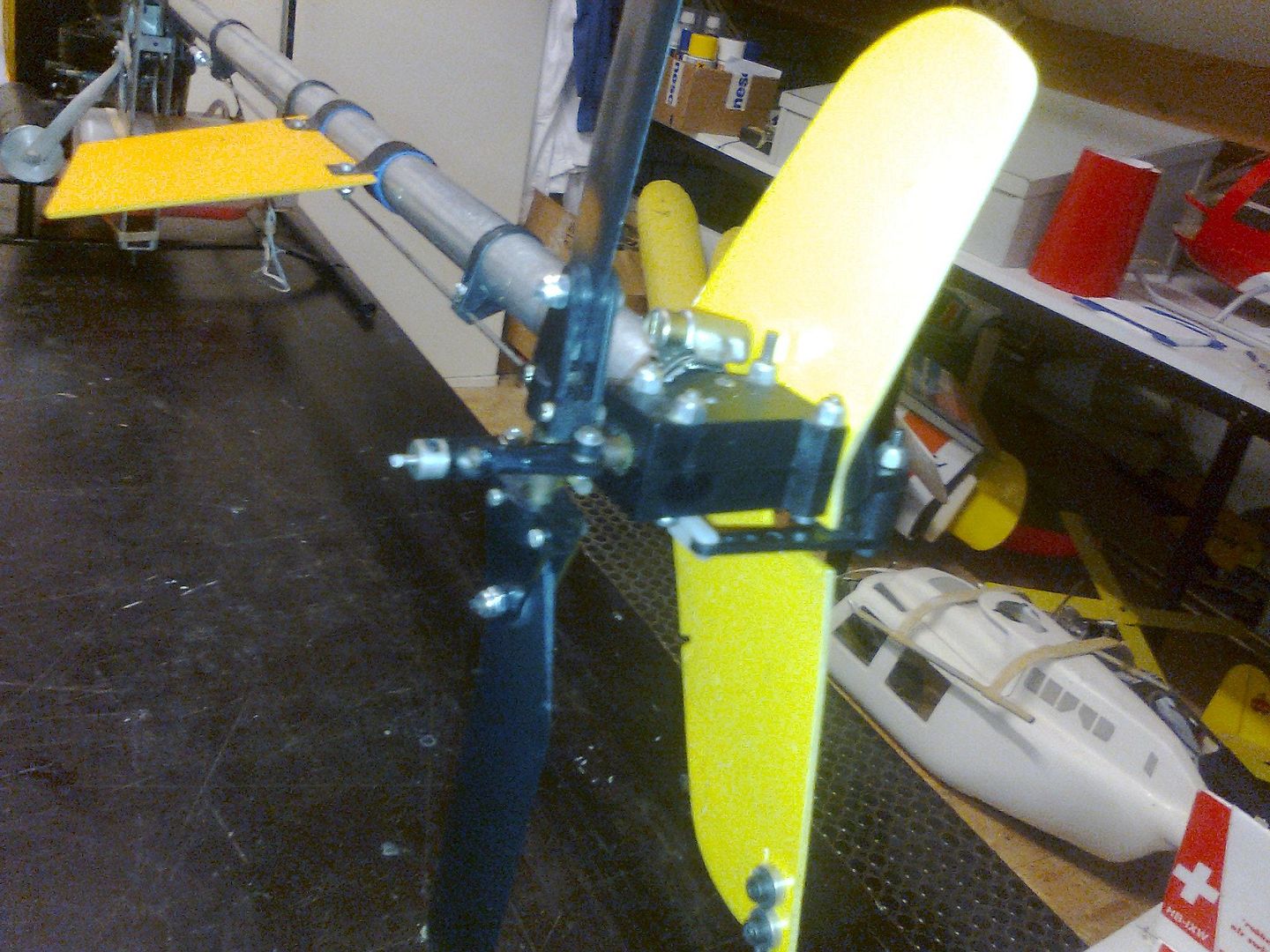

Ik heb het staartvinnetje klein gehouden omdat de staartrotor aan de "verkeerde kant" zit, en tegen de vin in blaast. Ik ben nog niet helemaal tevreden over hoe soepel dit (nog niet) loopt.
Had niet gehoeven hoor.... ik heb met meerdere heli's met "trekkende" hekrotor gevlogen, en er nooit een wezenlijk verschil in gemerkt. Daarnaast: het werkte toen, dus het zal nu (met betere gyro's en servo's) net zo goed danwel zelfs beter werken dan vroeger.

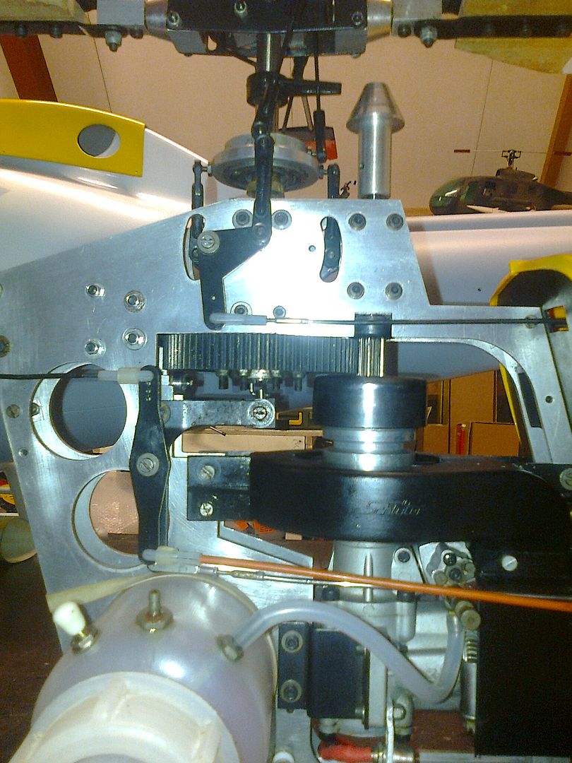

Het startprobleem is inmiddels opgelost door een standaard 6-kant startpen te kopen en een inbusbout in de startconus te maken a la Eagle idd. De inbusbout wordt verzonken gemonteerd zodat het niet direct opvalt. Ik vond een "vintage" oplossing met zelfgedraaide verlenger te veel gedoe en ook vroeger zag je de naastliggende ballinks wegslijten door de aanraking met de startmotor-as. Het is wel een gewone rechtsdraaiende inbusbout dus goed fixeren met groene Loctite en mogelijk nog een extra inbusschroefje om te borgen anders ligt hij er zo weer af.

Het staartvinnetje was bij de 222 al veel kleiner dan bij de Heliboy Bert, en lijkt dus ook weer erg op het origineel.

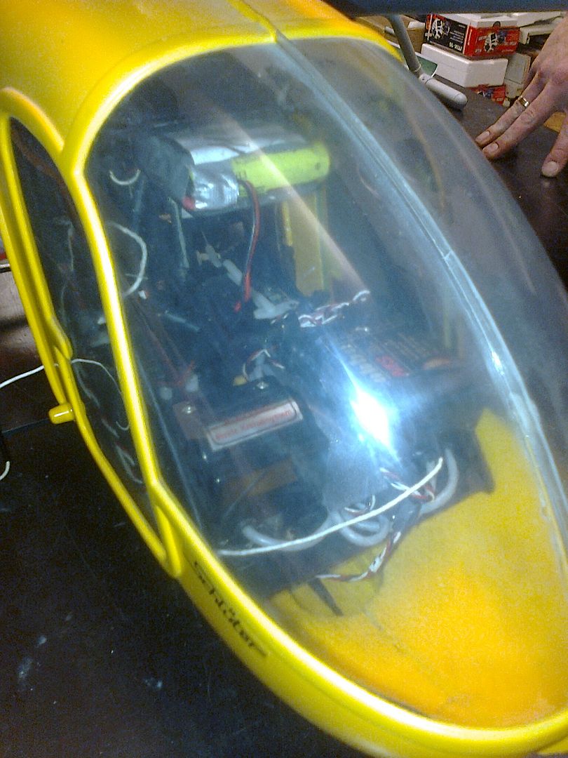

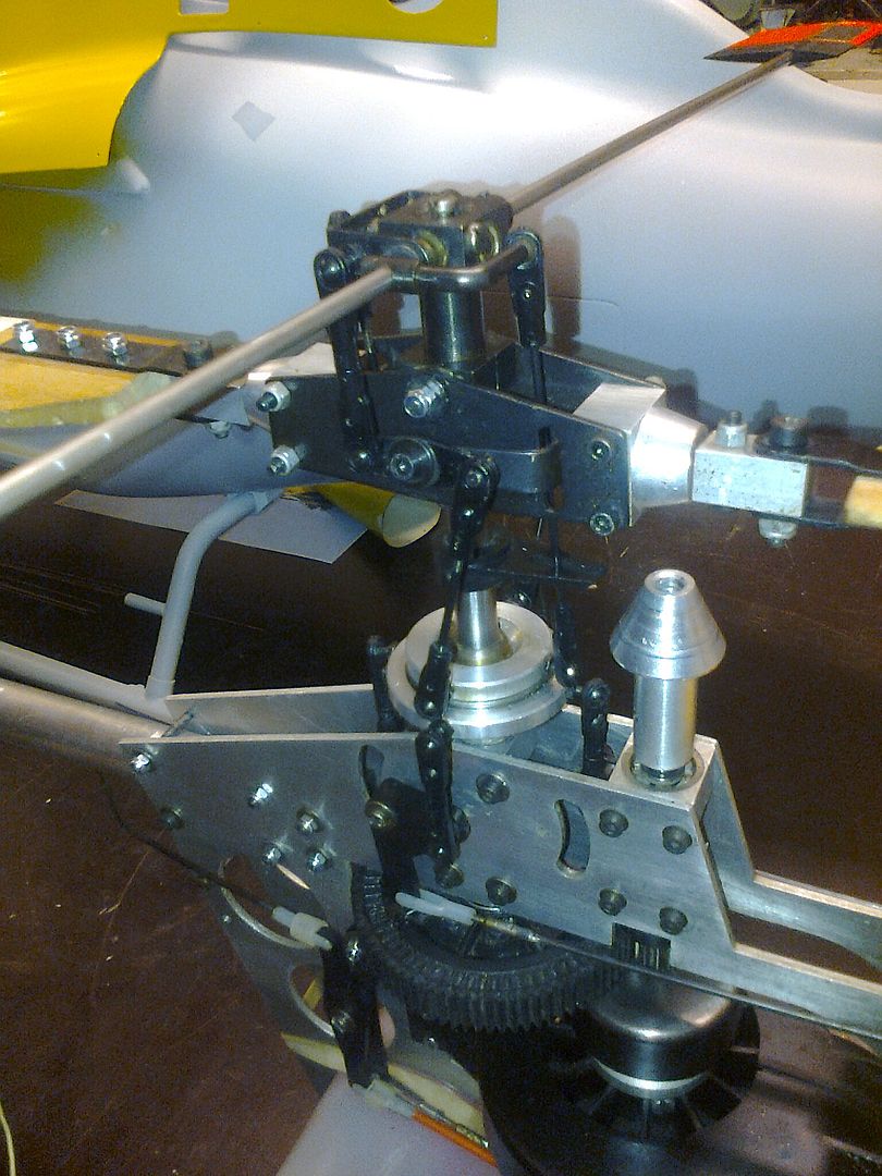

Vandaag de laatste hand gelegd aan de heli, o.a. onbekende Engelse draad in de Webra-bocht optappen naar M4 voor de spanklem, startkonus monteren zoals het hoort (bovenste lager zat verkeerd om), een betere tuimelschijf-meenemer monteren (originele plastic ding verdraait te gemakkelijk), revo-mix en idle-up in de zender instellen en vooral veel kleine dingetjes net zo lang overnieuw doen tot het naar mijn zin is.
Bladen volledig nagekeken, opgepoetst en gebalanceerd, waren al bijna perfect. De blad"strippen" zaten wel los!
Ik heb nu -2 tot +6 graden pitch en dat is zeker niet genoeg om ondersteboven mee te gaan vliegen. Maar dat gaan we toch voorlopig nog even niet doen. Voor loopen en rollen is het voldoende. Volgens Cees Verplanke ging ondersteboven vliegen toen "alleen per ongeluk" (dat herinner ik me anders :lol: ) en kan er alleen met een paar mods de -6 tot +6 gehaald worden. Doen we later nog wel.
Ook heb ik voorzien in een "volgas teststand" voor de motor waarbij het gas volledig open gezet kan worden maar de pitch steeds op -2 blijft staan. Geeft me net een beetje extra vertrouwen om rond te gaan vliegen met de juiste carb-afstelling.
O ja ook nog uitlaatklemmen gemaakt voor de opgepoetste originele Schluter (Webra) demper.
En zo nemen we voorlopig afscheid, als het mooier weer wordt ga ik beginnen met de motor eens te starten en te kijken hoe dat loopt. Dit was voor mij een tussendoor project, en wanneer er weer wat meer budgetruimte is zal ik een nieuwe cockpitkap en fan-afdekking bestellen. De staartvin verraad al welke kleur de kap gaat worden... ;)

Je bent ingenieur of niet, dus genoegen nemen met een zeer mager pitchbereik, dat nooit. Navraag bij de oude garde leert dat er aan de pitch-brug eea veranderd was om meer bereik te krijgen. Nou had ik nog een pitchbrug van een Robbe Zenith liggen, en die biedt naast het originele uiterlijk en perfecte pasvorm na montage een pitchbereik van -10 tot +10. Ik weet niet of ik dit ook nodig ga hebben, maar terugstellen kan altijd nog. Ook nog een foto van de aanpassing voor de 6kant starterkonus.
Gisteren dan eindelijk de langverwachte maiden. Het probleem met deze heli is de enorme compressie van de oude Webra. De compressie is zo hoog (in vergelijking met nu) omdat ze vroeger zonder nitro vlogen. Uiteraard is dit een goed teken, want de motor is dus zeker niet gaar. Maar er is geen normale manier te vinden om dit ding te starten. Uiteindelijk doet een dure Align starter de "trick" en kregen we (Albertino en ik) hem op het RCHeliparts veld aan de praat. We moesten nog wel een warmere plug zetten want hij viel steeds uit als de plugklem eraf gehaald werd. Daarna was het vrij snel in orde, bladspoor afregelen en de gyro gevoeligheid wat hoger en daar ging de Schluter. Ik heb wel wat teveel trilling in de staartboom, ik ben vergeten de tailblades te balanceren dus dat zal de oorzaak zijn. Ook ga ik tailstruts plaatsen omdat de originele staartbuis erg zacht en flexibel blijkt.
Ook gaat de motor er even uit om de compressie wat te verlagen d.m.v. een vulring.

Uiteindelijk toch niet de compressie verlaagd maar gewoon een Align starter gekocht en die trekt het ding er wel doorheen. De truuk blijkt te zitten in het op de linkerzijde leggen van de heli alvorens te starten. Zodoende loopt de olie uit de kop en slaat hij niet steeds af. Een gevolg van de uitlaat die hoger zit dan de uitlaatpoort, waardoor hij zijn olie niet "kwijt kan" bij lagere toerentallen.
