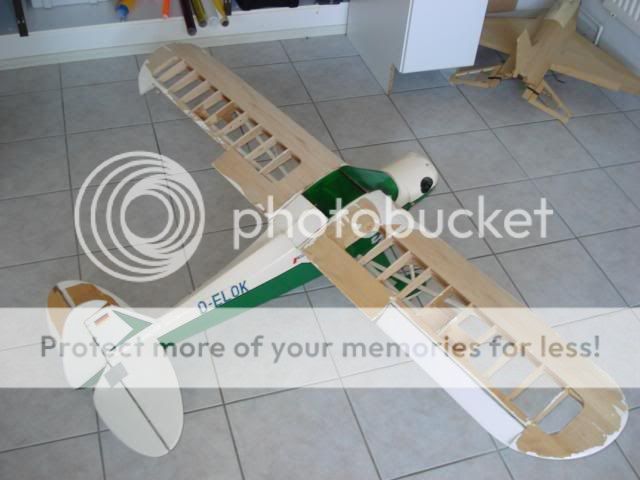

Verder zitten er wel flaps in de vleugels, maar deze zijn vastgeplakt en moet ik dus los gaan zagen.
Ook de rolroeren worden aangestuurd door een centrale servo in de romp met een stangensysteem.
Dit gaat er ook uit en monteer ik in elke vleugel een servo.

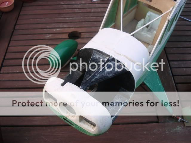

De neus is ook apart, geheel van hout met een kunstof afdekkapje:

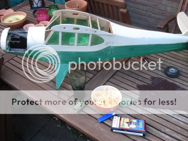

Allereerst dus maar eens begonnen met de romp schuren, dus:
Cola chips en shag klaar? schuren maar!

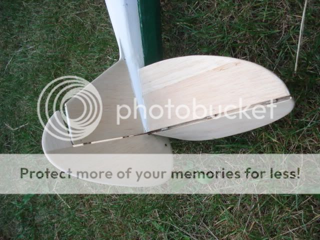

Daarna gaan we de schade aan hoogte en richting eens repareren:

Zoals ik eerder al schreef, eerst maar eens een heel eind klaarmaken. Vleugels ombouwen, voorzien van montageplaatjes voor servo's in de vleugel.
