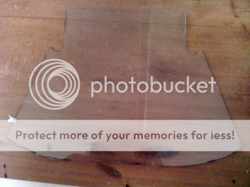

Eerst heb ik het oude kapje genomen en overgenomen op t stuk kunstof.
Omdat het oude kapje natuurlijk al in vorm is moest dit met een beetje kunst en vliegwerk maar het was goed te doen.
Het uitsnijden van de vorm heb ik zo gedaan:
Zoveel mogelijk de rechte lengtes 3 x ingesneden met een scherp mes en dan omdraaien.
Een balkje aan een zijde van de inkerving en ombuigen.
Het materiaal breekt dan heel strak en recht af!
Het bochtenwerk heb ik gedaan met een fijne figuurzaag.
Hierna even alle kanten met een fijn schuurpapiertje strak gemaakt.
zo haal je de braampjes weg en verklein je de kans op inscheuren.
Het oude kapje:
En overgenomen op de kunstof plaat:
En nu maar buigen met de fohn erop!
De eerste poging oefende ik teveel druk uit en ja hoor... krak...
nog maar een keer uitsnijden dan....
En weer buigen met de fohn...
Er gebeurde niets... Bleek ik de verkeerde plaat uit mn kast te hebben getrokken.. plexiglas buigt niet he!
Nogmaals en nu is het gelukt!!!
Johan nogmaals bedankt!!

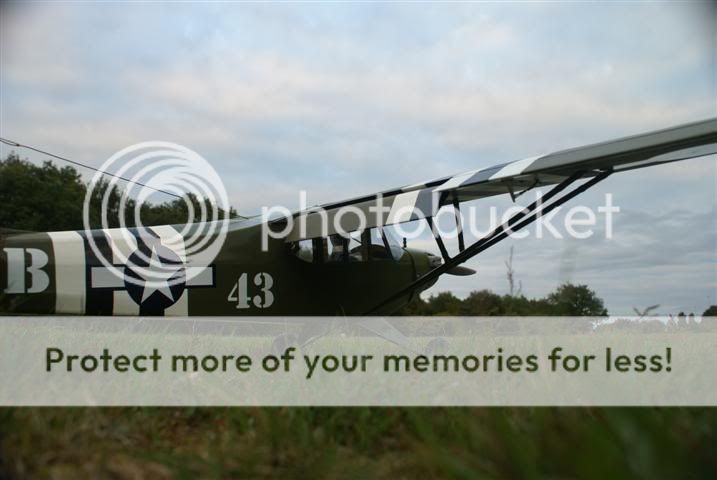

zo ph mel hoe staat het met je pipertje zit er al n kleurtje op en krijg je hem evt klaar voor op onze pipermeeting?????zou leuk zijn 2 van die oude hegi pipers
mvgr johan snijders

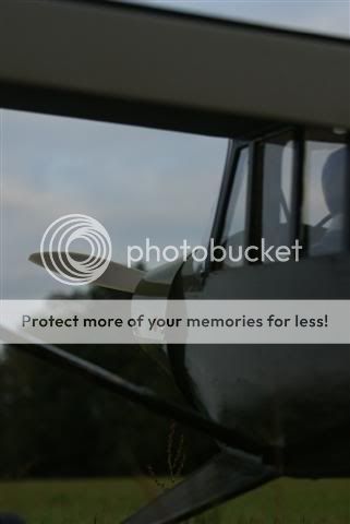

Mooi Pipertje hoor :yes:
Zou alleen de spinner, of eraf halen, of een ander kleurtje geven.
Tja, volgens mij heeft een super cup wel een normale "cone" spinner.
Plan was om een witte te nemen, de gele die er nu op zit heb ik meegenomen als proef.
Het draadeind vd krukas is nl nogal lang van deze motor. dus zon dop gaat niet en ik wil ook geen lel grote spinner, deze dus maar even pas gemaakt.
er komt nog een witte op.... goed??? ;-)
