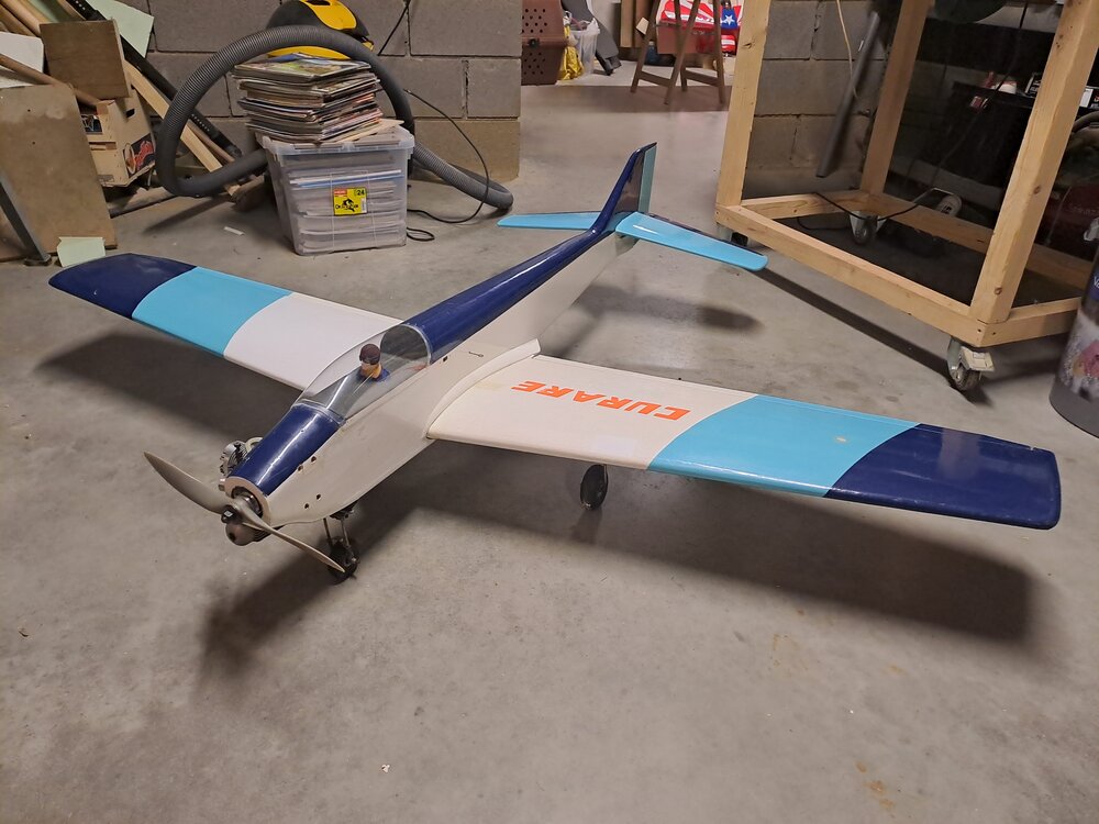

De curare is bijna klaar, niet getankt zit ik aan 3.3kg.
Ik dacht dat ik rond was, tot ik het zwaartepunt eens ging controleren. Volgens tekening ligt het ergens tussen 130 en 135mm van de voorlijst...ik kom momenteel op een 40mm van de voorlijst, er moet zo'n kleine 200gr bij in de staart. Dat heb ik nog nooit meegemaakt. Een OS 61 SF is nu niet de lichtste motor, maar toch. De accu misschien nog verplaatsen, die zit nu iets voor het zwtp maar daarmee ga ik het niet redden.
en om nu heel de boel om te bouwen naar servo's in de stabilo en kielvlak...Ik moet er nog eens over slapen.
Een te voorlijk CG bij een Curare is wel heel vreemd, Het lijkt wel of de staartboom is ingekort,of is de neus verlengd? Het is de moeite waard om het model eens te checken aan de oorspronkelijke tekening.Dank voor de info van het gips.

De curare is destijds uit een kit gebouwd, romp is niet korter gemaakt (of langer vooraan) en is ongeveer 1m45 lang, 200 gram heb ik nog nooit in een staart gestoken.

Terug naar je Curare, als je 200 gram lood in de staart toevoegt heb je nog steeds een lichte Curare van 3500 gram. Niet te veel zorgen over maken

Afgelopen zaterdag heb ik eindelijk de curare eens de sporen kunnen geven, de eerste vluchten staan op de teller.
Veel kan ik er niet over zeggen, hij vliegt gewoon goed zoals het hoort. De 200gr in de staart zijn wel degelijk nodig, het zwaartepunt ligt ermee goed. Meskant gaat net, dat is wel normaal dat er geen overschot is wat dat betreft.
De 10cc OS is voldoende om figuren te vliegen zoals destijds gebruikelijk was. Het valt terug op hoe “rustig” en stabiel een curare door de figuren gaat in vergelijking met moderne lichtere electro kisten, veel minder nerveus. De massa is dan voelbaar. Ik ben er zeer tevreden mee.
