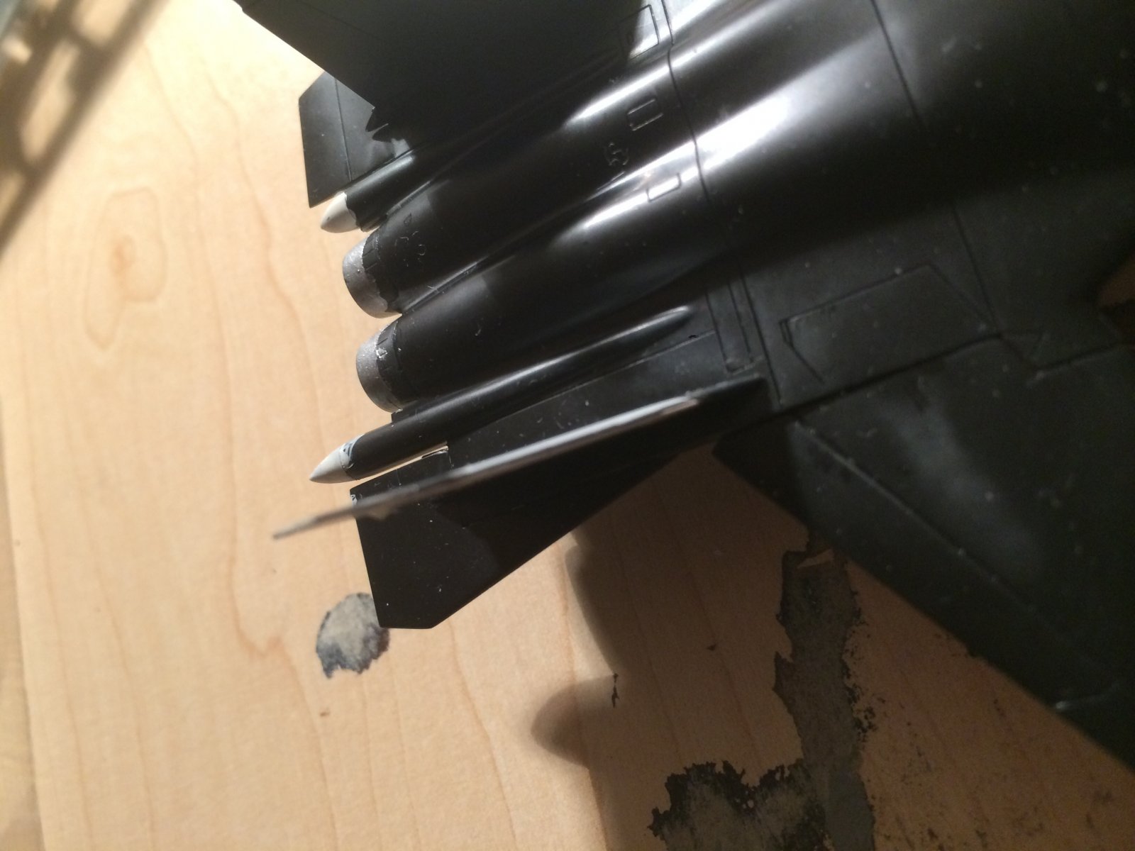

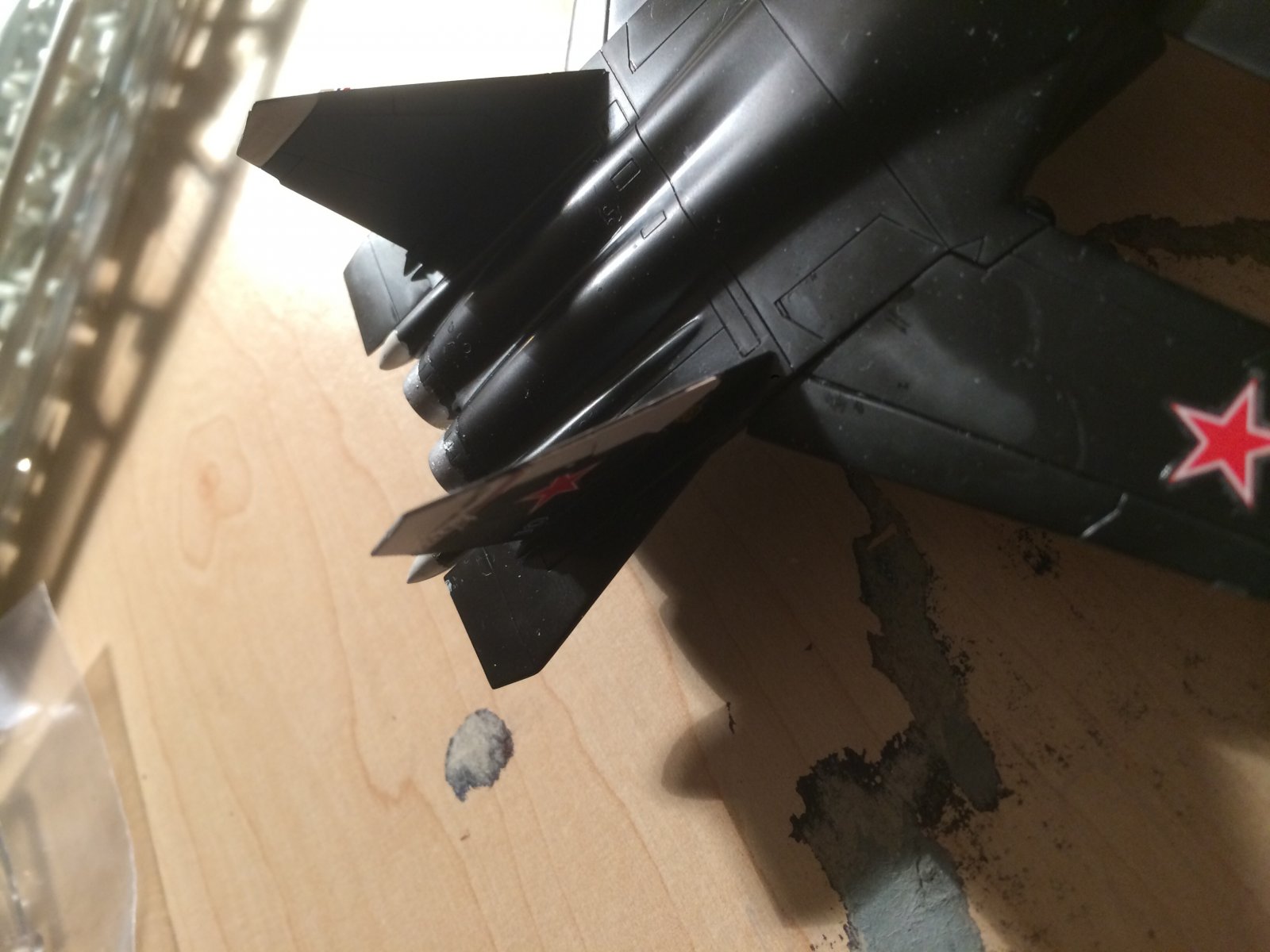

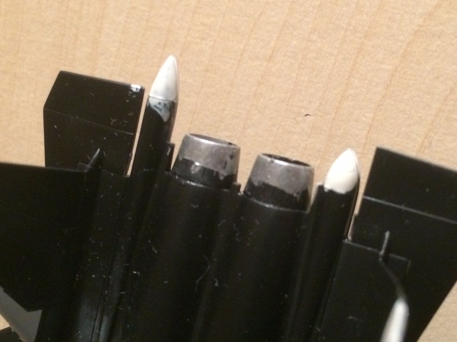

    Hier wat fotos van de verf die niet strak wil worden. De laatste 2 fotos zijn wat off topic maar gaan over decals die zeg maar gebogen moeten worden. De decal moet om de staart heen, alleen als ik hem erom vou wil hij niet goed hechten

    Een Berkut, bijzondere kist. :) Het wit en het zivler bedoel je waarschijnlijk. Dat ziet er hier en daar uit alsof er verf onder de tape gekomen is. Persoonlijk had ik hier ook niet afgeplakt. De motor-uitlaten kun je beter zilverkleurig maken tot aan de lijmnaad. Dan heb je meteen een rand waar je langs kunt verven of eventueel de tape langs kunt leggen. In dit geval zou ik het gewoon uit de vrije hand doen omdat je zo'n mooie naad hebt aan de voorkant van de uitlaten. Ook de witte punten zou ik uit de vrije hand doen. Van achteren af met een fijn penseel tot aan de lijmnaad verven. Gewoon een beetje oefenen en als het niet lukt met een beetje verdunner de verf er meteen weer af vegen en opnieuw beginnen.
    Om decals rond complexe vormen te krijgen heb je speciale vloeistoffen die de decal zacht maken tijdens het aanbrengen waardoor die mooi over details drapeert. De bekendste is Microscale Set en Sol.
