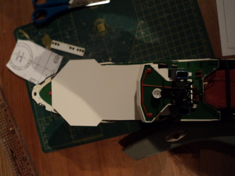

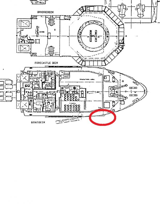

Nog steeds bezig met het helidek en de vraagtekens worden groter. Ok, even de feiten op een rijtje:
1) Het helidek van Revell is te klein.
2) Als ik het dek in de juiste afmetingen vanaf het GA plan maak, steekt het veel te ver uit naar de zijkanten en voorkant.
In het omcirkelde gedeelte de hoek van het helidek dat over de rand heen steekt, volgens de tekening dan. Hier komt dus nog het vangnet omheen, waardoor het verder uitsteekt.
En hieronder dan het heli dek in formaat 1:200. De breedte van het dek met de bestaande onderbouw klopt 100%, maar de rest...:confused::confused:
Wat ik niet snap, waar zit de fout? zou het kunnen dat de gehele romp van Revell ingekort is? wat mij niet lijkt, maar die indruk krijg ik wel. Klopt er geen enkele verhouding in dit model?
Iemand een helder idee? Ook op geen enkele foto van de Waker, zie ik het dek zo ver naar voren liggen of zo extreem uitsteken aan de zijkant..
Groetjes Tom
Hey Tom,
om eerlijk te zijn heb ik niet erg veel vertrouwen in GA plannen, ze zijn General Arrangement plannen en enkel dat... Soms staat er in de onderhoek schaal 1/200 en slaat dit enkel op de tekeningen van de verschillende accomodatie dekken, terwijl dit voor de tekening van het dek en het zijaanzicht niet klopt.
Ik stel dus voor om eerst even te kijken naar je GA plan, meet de volledige breedte en lengte (is beter omdat je lijndikte daar minder van belang is dan op een breedte) van het schip op het GA plan en kijk dus na of die wel op de juiste schaal is. En indien het heli dek op het algemene bovenaanzicht aangeduid is, kijk dan ook eens of het klopt met de afmetingen van hetzelfde dek in de aparte dekken (indien aanwezig op dat GA plan). Hetzelfde kun je ook doen met de bovenbouw die in onderbroken lijn op je helidek zichtbaar is. Meet eens of dat overeenkomt met de breedte van de bovenbouw van het model.

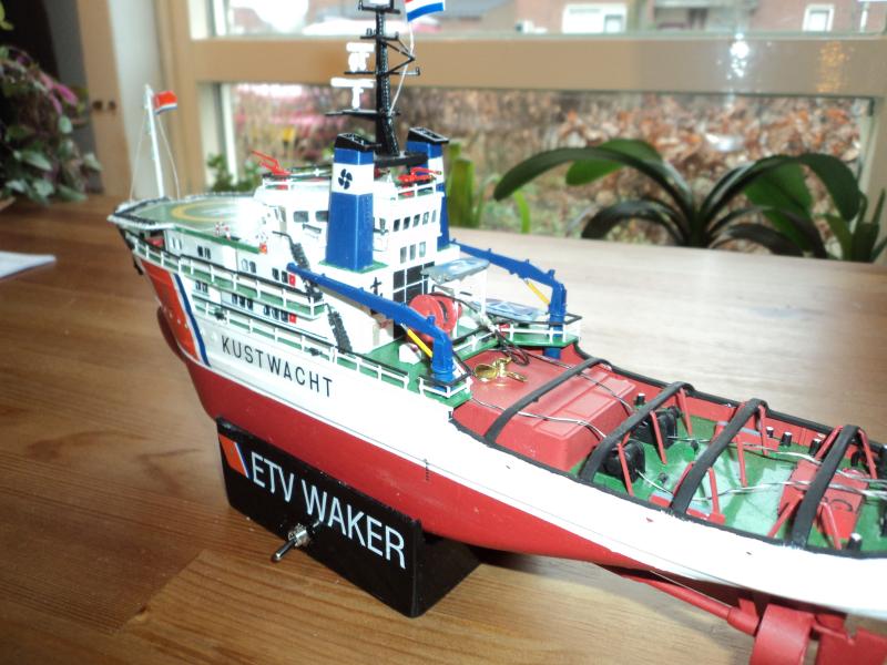

na een langere tijd hier even niets meer gepost te hebben, wordt het tijd om dit topic af te sluiten. De waker is zo goed als klaar, inclusief verlichting in de vertrekken en bak en stuurboord is aanwezig.
Dit zijn de puntjes die ik nog ga afwerken;
* Verlichting aansluiten op de schakelaar in de standaard.
* Gedeelte reling nog dichtmaken zodat het mooi op het echte schip lijkt.
Dan nu de foto's!! :D

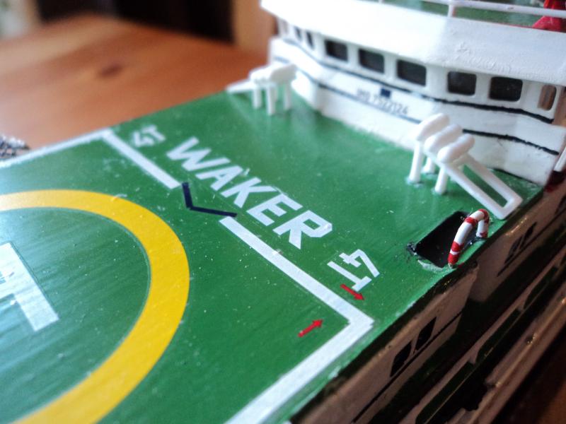

Niet volgens de bouwdoos, maar er zit toch echt een trapgat op het helidek...;)
De standaard is nu de dubbele hoogte als standaard, hierdoor is er mooi ruimte voor een 9volt blok batterij en schakelaar.. alleen nog even aansluiten:rolleyes:

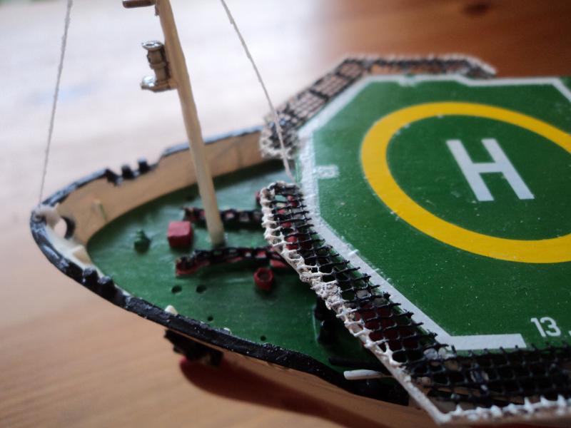

Er hoort een "hekwerk" om de rand van het heli dek, zit er standaard ook niet bij. Ik heb hiervoor gaas gepakt dat in een autogrill zit, mazen van 2x2 mm en gemakkelijk te knippen/snijden.

Op de bouwplank staat nu de Hermann Marwede ook in schaal 1:200 met verlichting natuurlijk. Zolang het geen lekker weer is, ligt de Power Express in het droogdok,,,:sad:

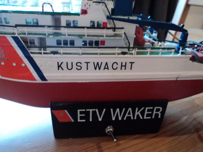

Ik zou de standaard even omdraaien, zodat de schakelaar aan de achterkant zit, ziet er wat netter uit.
...En je sleeptrossen lopen nog altijd aan de verkeerde kant van de sleepbogen... ;-)
Verder netjes gebouwd, en goede toevoegingen!
Dat is hetzelfde effect, toch, soort van?
Het ging mij er om dat je die schakelaar uit het zicht hebt, staat gewoon cleaner en dan gaat de aandacht meer naar de boot :thumbsup:
