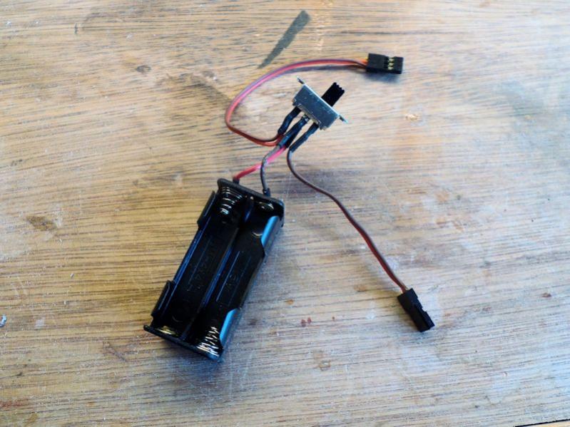

Heb vandaag toch nog even tijd gevonden om het energiepakket voor de weak-spot te maken. Eerst alle draden gesoldeerd en met krimpkous geïsoleerd.
full

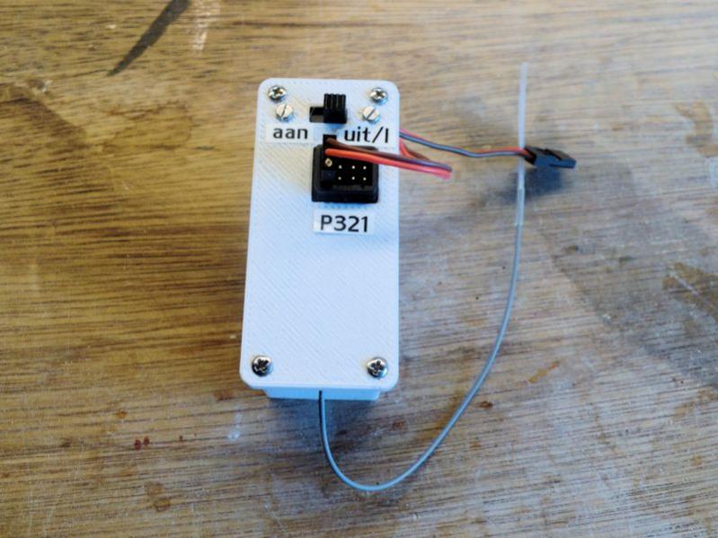

Wil de batterijen en ontvanger zo inbouwen dat ze niet onmiddellijk nat worden als er water in de boot komt. Dus heb ik een houder ontworpen waarin de batterijen, schakelaar en ontvanger passen. Ook wil ik een aparte kabel hebben om de batterijen te kunnen laden. Staat de schakelaar op uit dan kunnen de batterijen geladen worden. Staat de schakelaar op aan dan staat er spanning op de ontvanger. Heb dit systeem ook gebouwd voor mijn Micro Magic en daar werkt het goed. Hierbij de onderdelen, die samengebouwd moeten worden.
full
Tenslotte een plaatje van het samengebouwde onderdeel. De wanden en bodem van het bakje zijn .8 mm dus valt het gewicht nogal mee.
full
Dit deel komt in de servoplank direct naast de kielkast zodat hij in evenwicht is met de servo, die de schoten bedient.

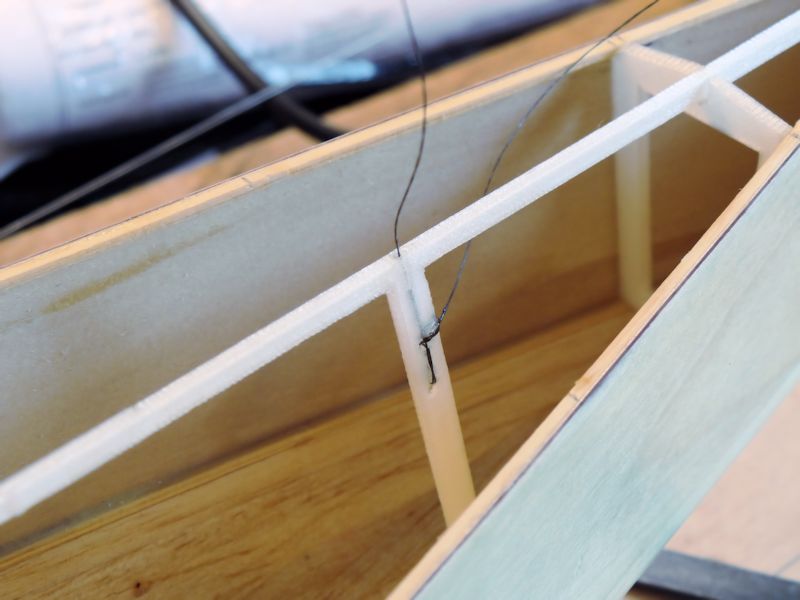

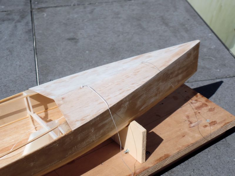

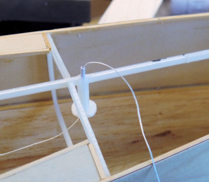

Zoals beloofd een voortgangsrapport voor de weak-spot. Begonnen met het plaatsen van de voorstag:
full
en de fokkeschoot:
full

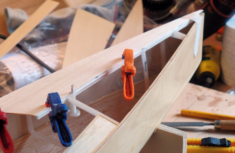

Passen van een dekhelft van 1mm balsa:
full
Alles paste dus de onderkant van het balsahout met epoxy ingesmeerd en verlijmd op de dekbalk en de zijkant van de boot:
full

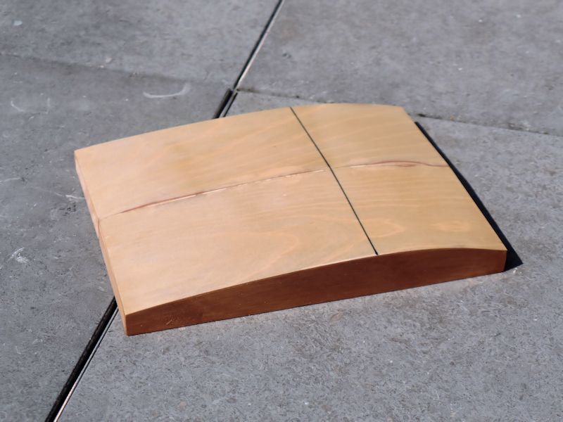

Ben in de tussentijd ook begonnen met een profielplank voor het maken van de zeilen:
full

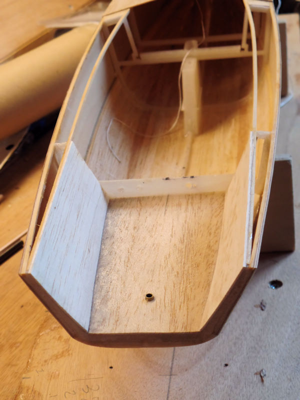

Weer een stap verder met de bouw van de Weak Spot. De achterplecht is klaar. Besloten om te werken met 1mm balsahout behandeld met injecteer epoxy i.p.v. vliegtuigtriplex.
full
[/IMG]
full
Ga nu verder met het inbouwen van de apparatuur en dichtmaken van de kuip.
