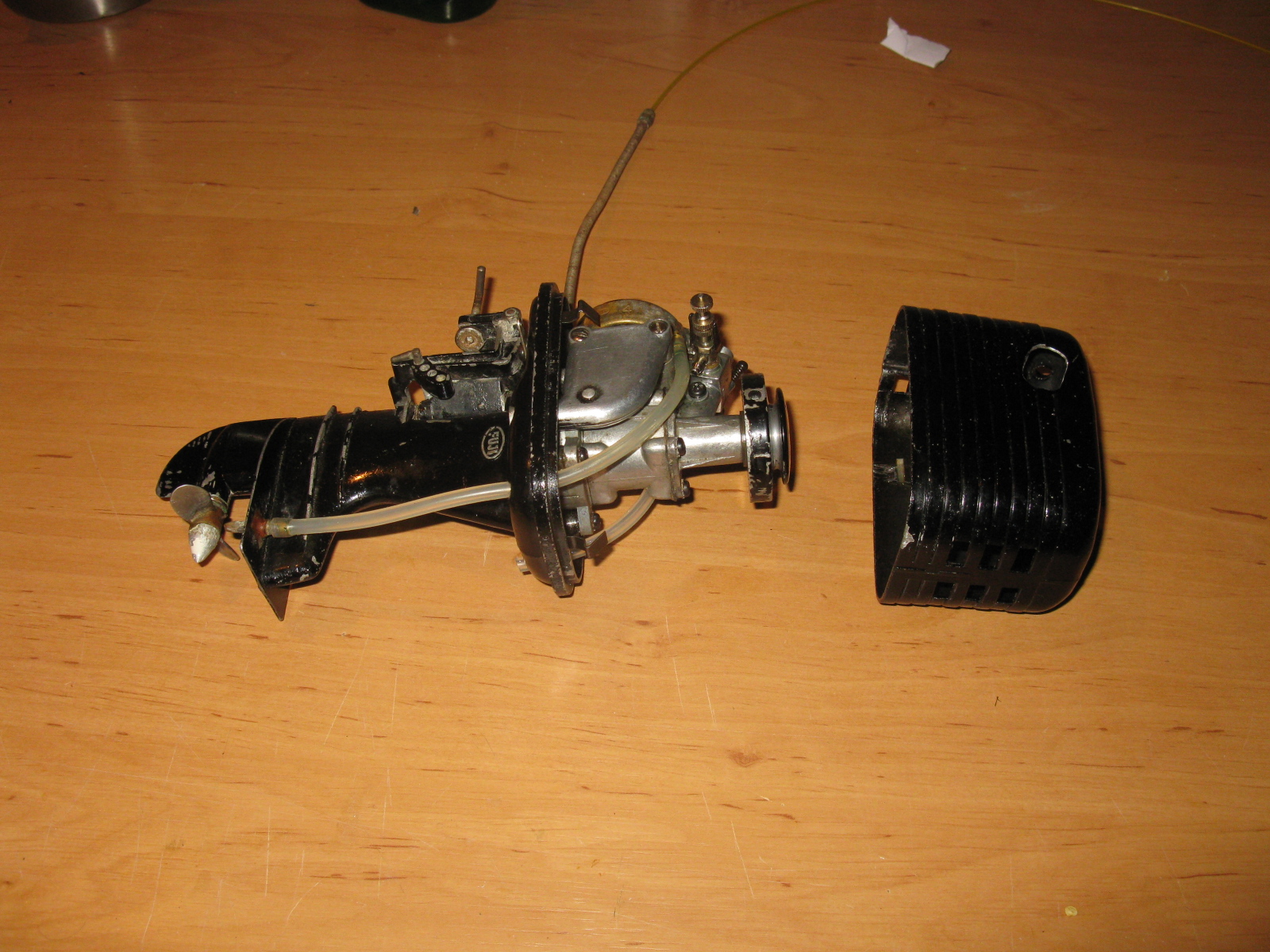

    Maar het is ook weer niet nodig die dingen voor "buitenboordnicht" uit te maken....
    Zeg nou zelf, dit is toch een schatje?
    [​IMG]
    [​IMG]
