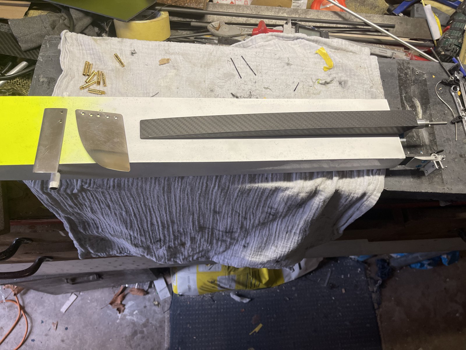

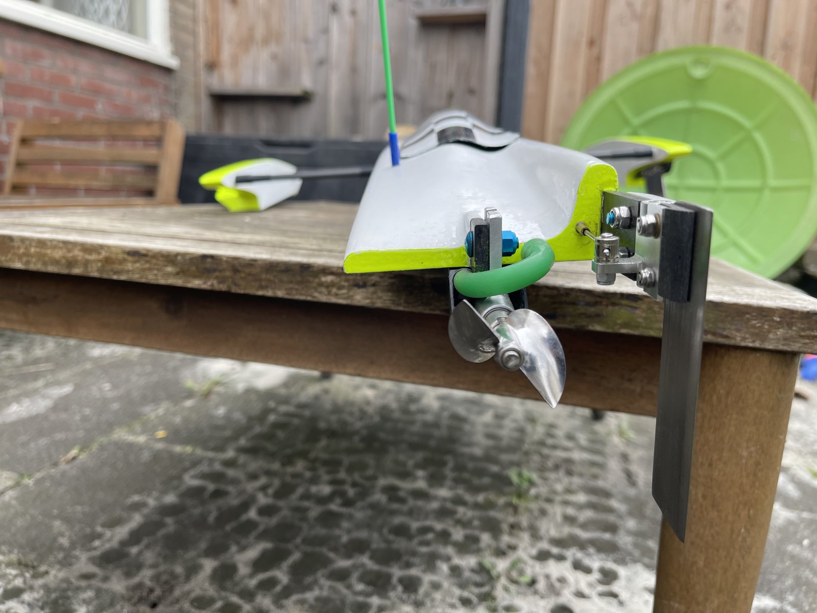

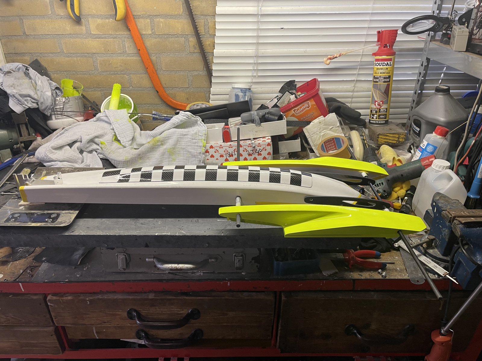

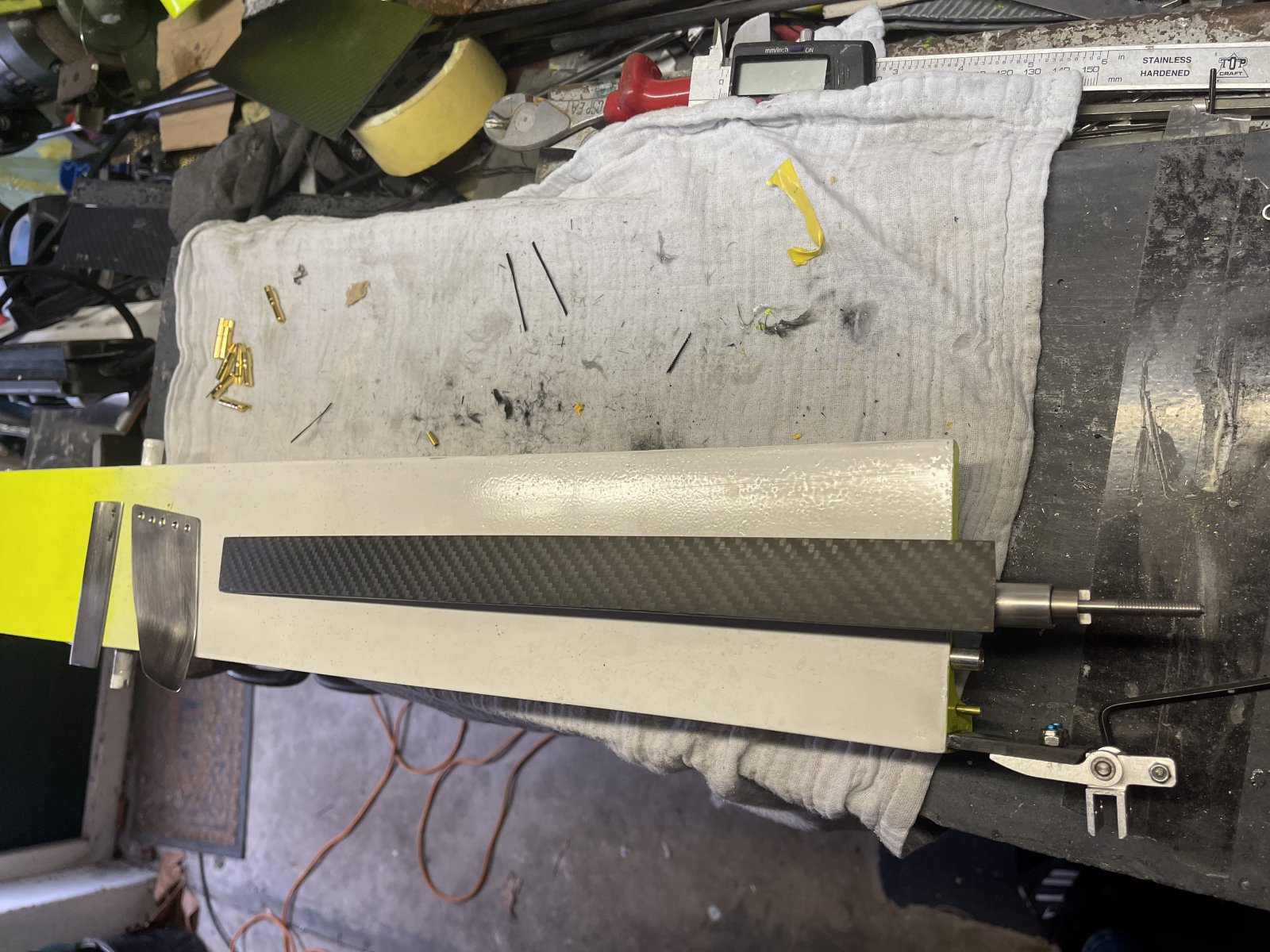

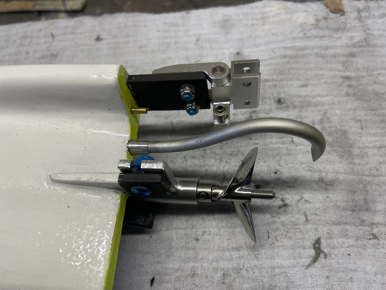

Weer wat verder met bouwen:
- ski gemaakt en komt met dubbelzijdig
Plakband vast zodat er nog wat
geëxperimenteerd kan worden .
- Demontabele spray pickup
- Titanium turnfin.
- Titanium roerblad in naca vorm
Bijna alle onderdelen zijn binnen om hem af te maken.

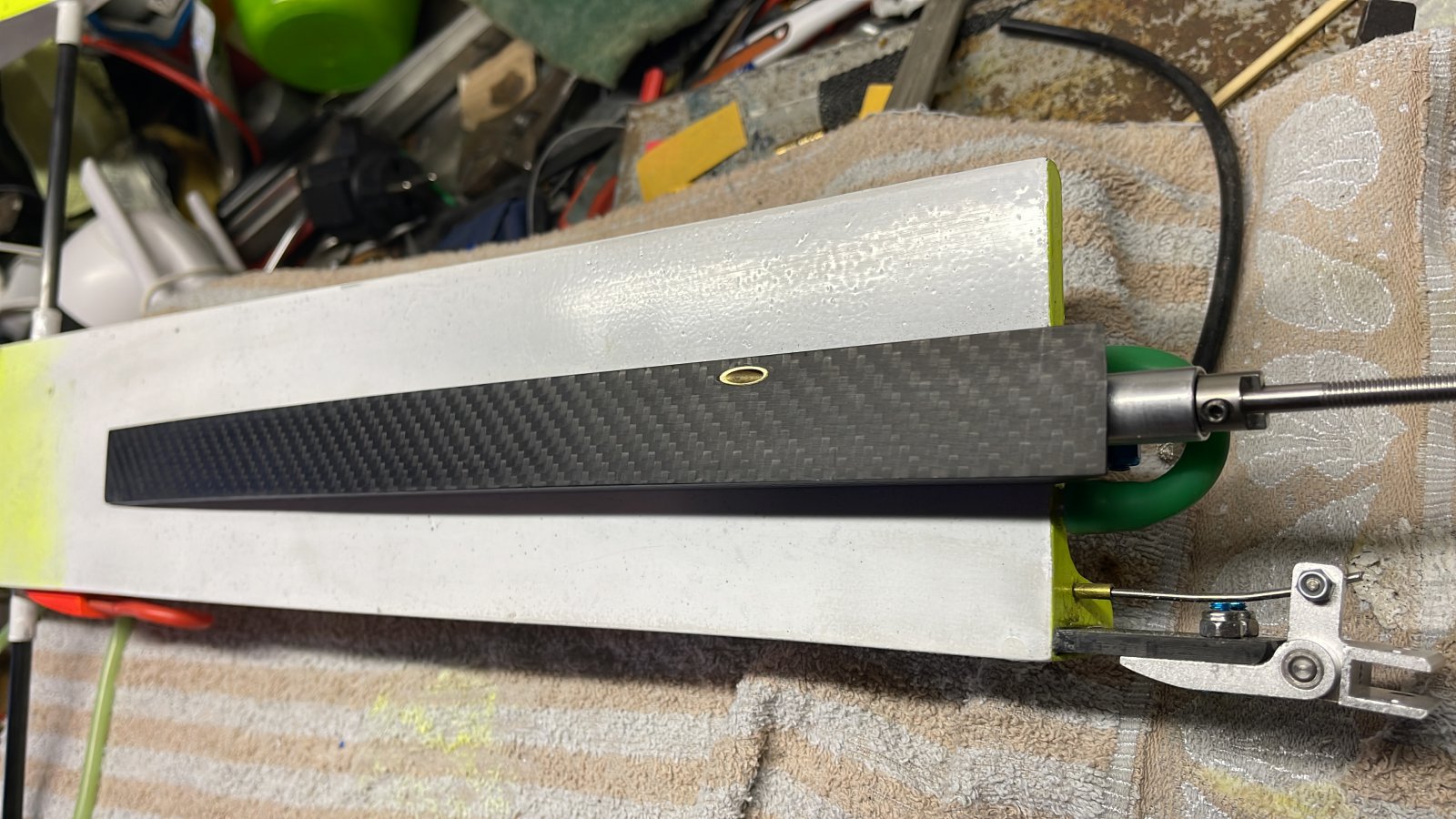

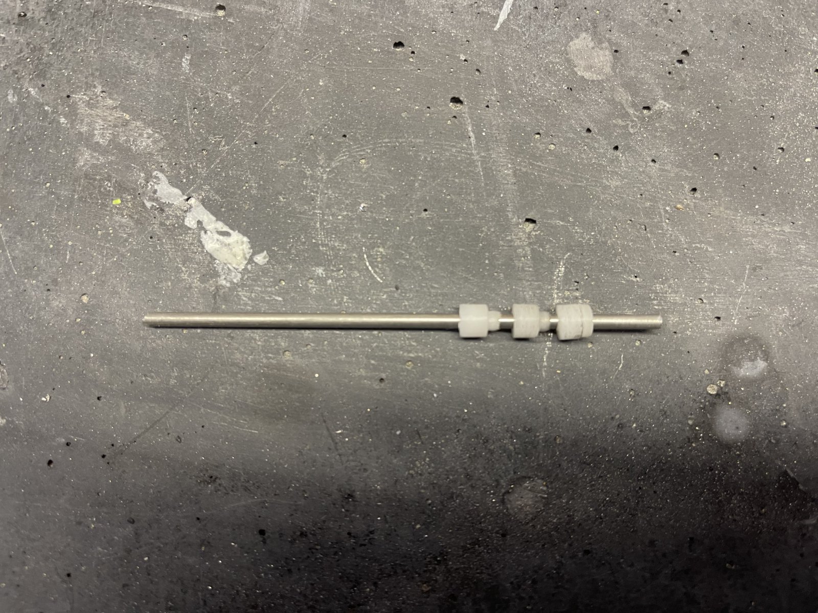

En teflon seals op de draaibank gemaakt voor de afdichting van de 2.5 starre as

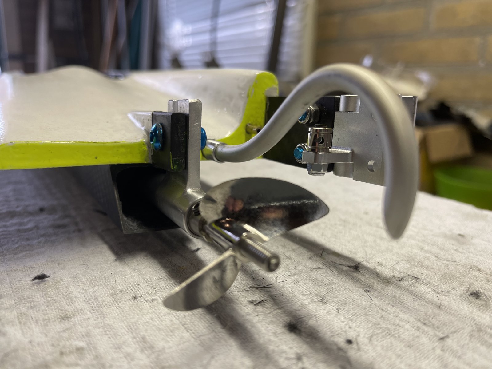

Vraagje over de spray pickup deze schijn lastig af te stellen te zijn zeker als men met prop grote gaat variëren. Ik kan ook een water pickup in de ski maken heeft iemand daar ervaring mee ? In een drijver werkt het goed dacht ik iemand nog tips?
In de ski lijkt me een heikele aangelegenheid. Sowieso wil je niet dat de water pick up continu water hapt ivm weerstand. In de drijver vind ik persoonlijk een mooie oplossing: ze werkt voor mij.
Hoe heb je het titaan roerblad inclusief gaten vervaardigd? Schijnt nogal ondoordringbaar materiaal te zijn, vandaar de vraag…
Het is titaan van alie expres niet heel duur en het is inderdaad een stuk harder en moeilijker te bewerken dan bv rvs maar het is te doen. Roerblad is ong 1.4 mm en kan het bijna niet buigen met mijn vingers. Tnx voor de tip

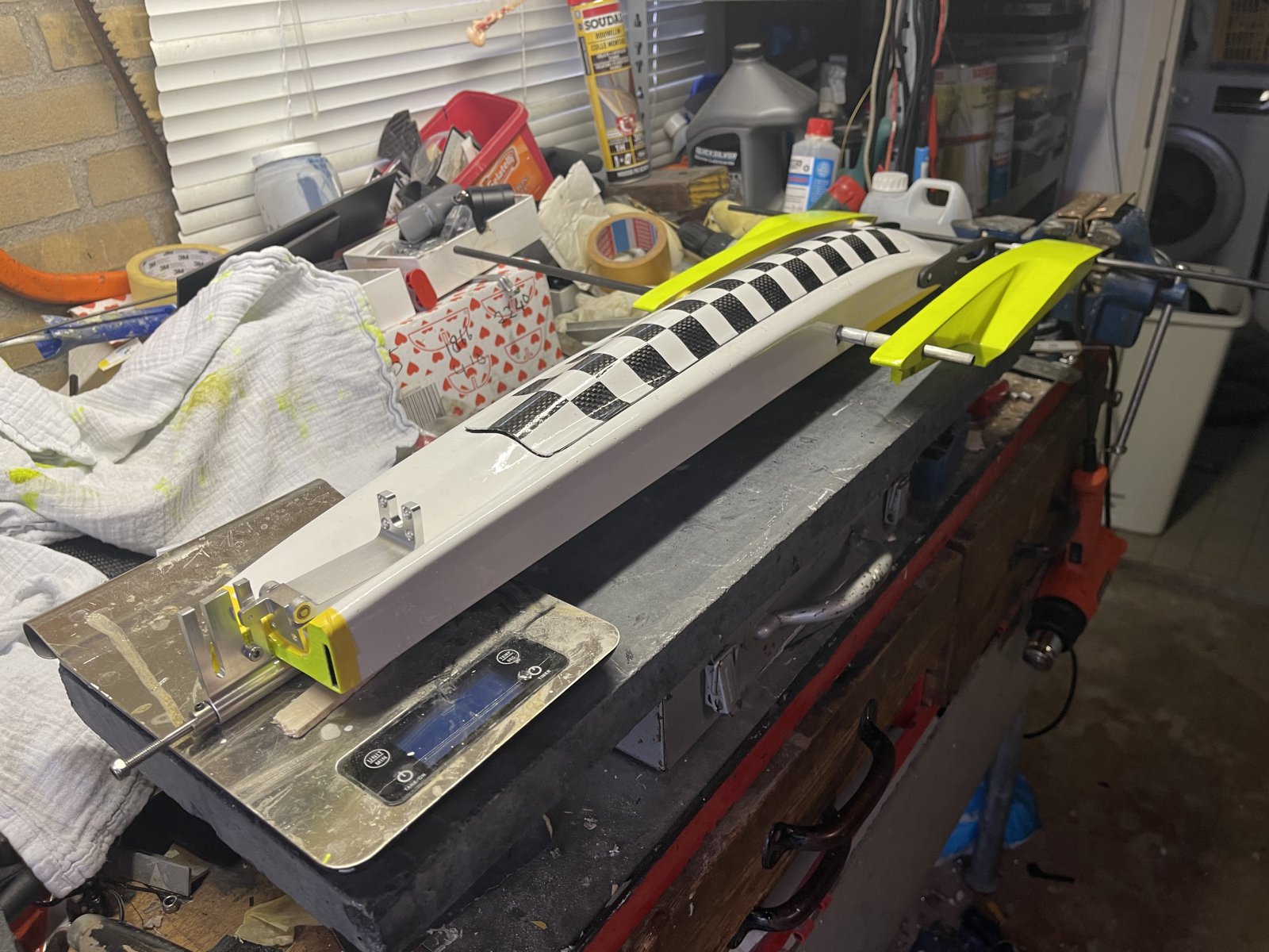

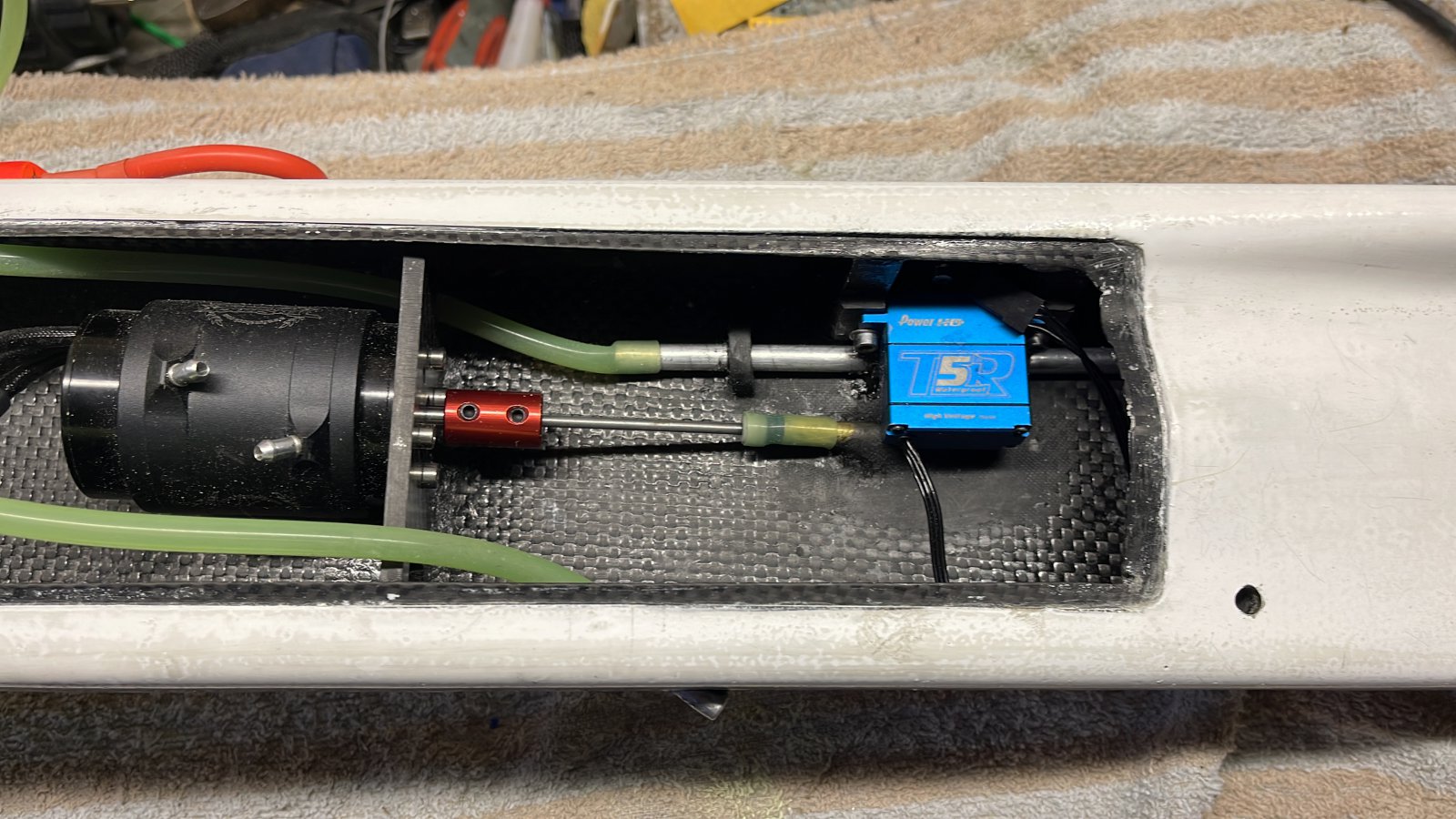

Riggertje klaar gemaakt voor de eerste testvaart. Eerst een 40mm propje proberen en kijken of de koeling werkt.
Bijlagen
    270,4 KB · Weergaven: 132
    271,5 KB · Weergaven: 131
    212,4 KB · Weergaven: 135
    514,2 KB · Weergaven: 134
Er zit een tenshock 2240 1800kv in op 6s 5300mah (800gr) het vaarklare gewicht is ong 2.2/2.35 kilo afhankelijk van de gekozen esc. In mijn beleving kan er nog wat gewicht af kabels inkorten etc zit ook een dikke laag verf op

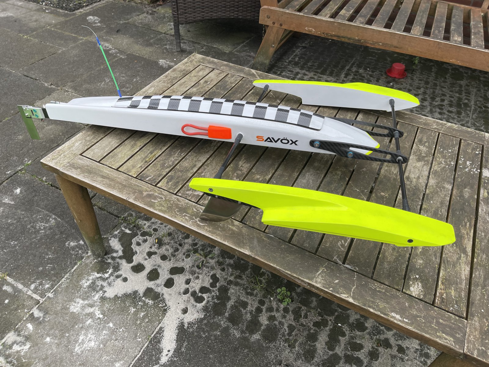

It seems quite impressive build, congrats @Carbohans! Good luck with your first sail.
This "flag race" paint of the cowl is super nice! The black part is bare carbon right?
cool idea.
Eerste testvaart!! Koeling werkte goed motortje was onder de 30 graden esc en lipo,s ook. Durfde nog niet heel de tijd volgas te varen maar het maar begin is er. Trekt nog een beetje naar rechts en vaart nog te nat en een paar druppels water in de romp. Dit was op 6s met een 40mm propje
