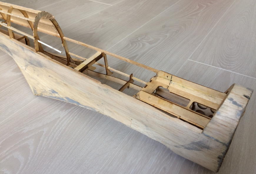

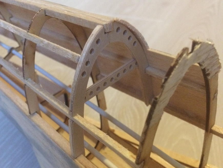

De romp is nog iets verder uitgekleed om plaats te maken voor het eerste nieuwe spantje.

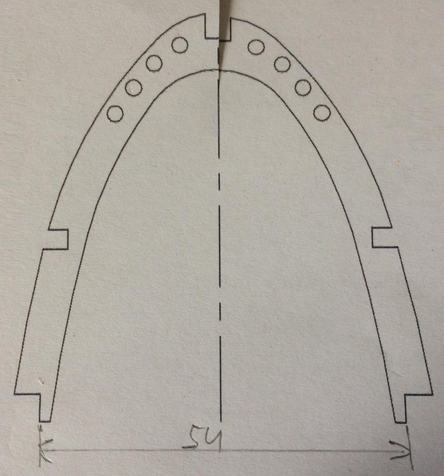

Om materiaal te besparen maak ik het achterste spant (wat nog zichtbaar is vanuit de cockpit) in 2 delen.

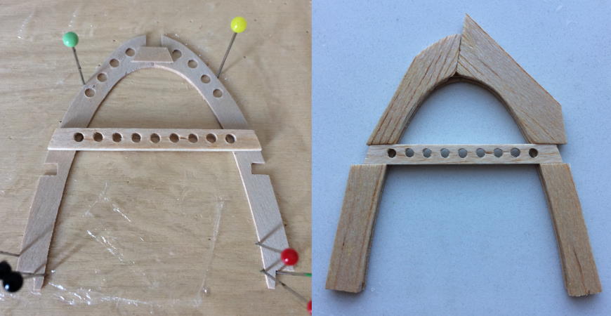

Het papier op 0,8 mm vliegtuigtriplex geplakt, uitgesneden en bewerkt.

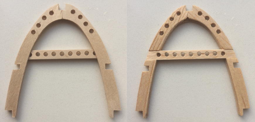

Vervolgens de delen met elkaar verbonden en aan de achterzijde voorzien van 3 mm balsa: licht en sterk.
Dan nabewerkt: de voor en achterzijde.

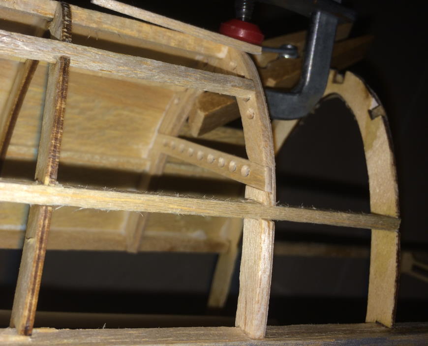

Even passen: alsof het er voor is gemaakt
En vastzetten
