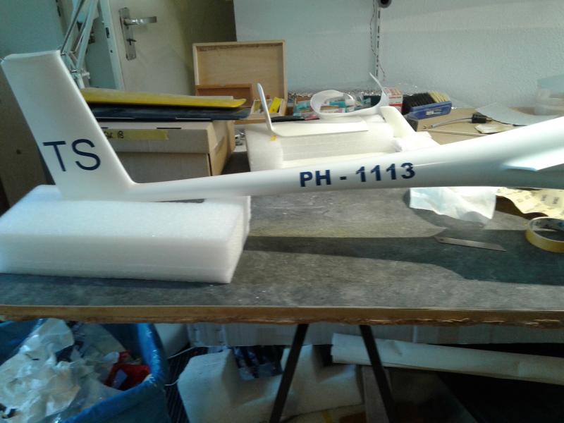

Hallo Jaap,
Na een poos allerlei zaken aan jouw oude ASW 24 uitgevoerd te hebben, heb ik hem deze week vliegklaar gemaakt.
Morgen maar eens van het duin af gooien.
Ik heb het instelhoek verschil op 1,5 graden gebracht.
Hij heeft ook weer een puntneusje, toch wel veel mooier vindt ik zelf.
full
Ik ben erg benieuwd hoe hij vliegt, hopelijk vindt ik een video meneer die dat morgen wil filmen;)
Terence

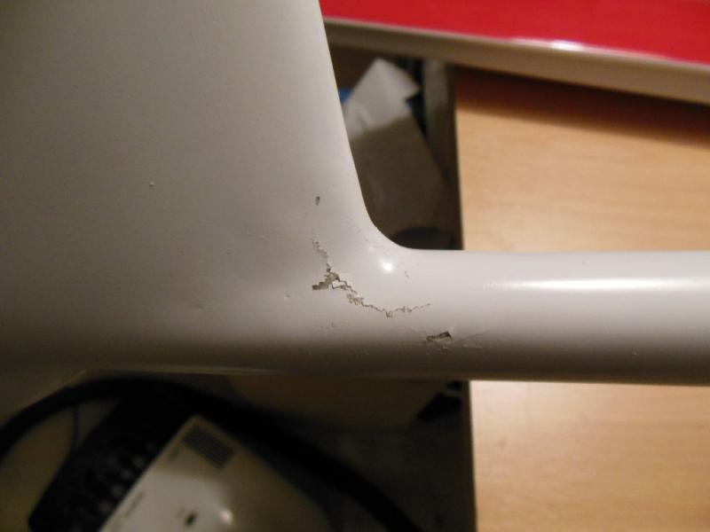

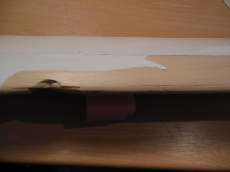

Even foto's gemaakt
eerst de vleugel:
bovenzijde
full
onderzijde
full
Voorlijst is over 20 cm "los", dus die moet over een groter stuk vervangen
worden.
stuik in de huid richting achterlijst, (voelt wel keihard aan, niet buigen)
Romp
full
full
De romp is het makkelijkst, de breuken in de cockpitrand zitten weer in de normale stand inmiddels, eerst versterken binnenzijden en daarna laminaat aan buitenzijde opbouwen.
Ik ben benieuwd naar jullie adviezen.
groet
Terence
