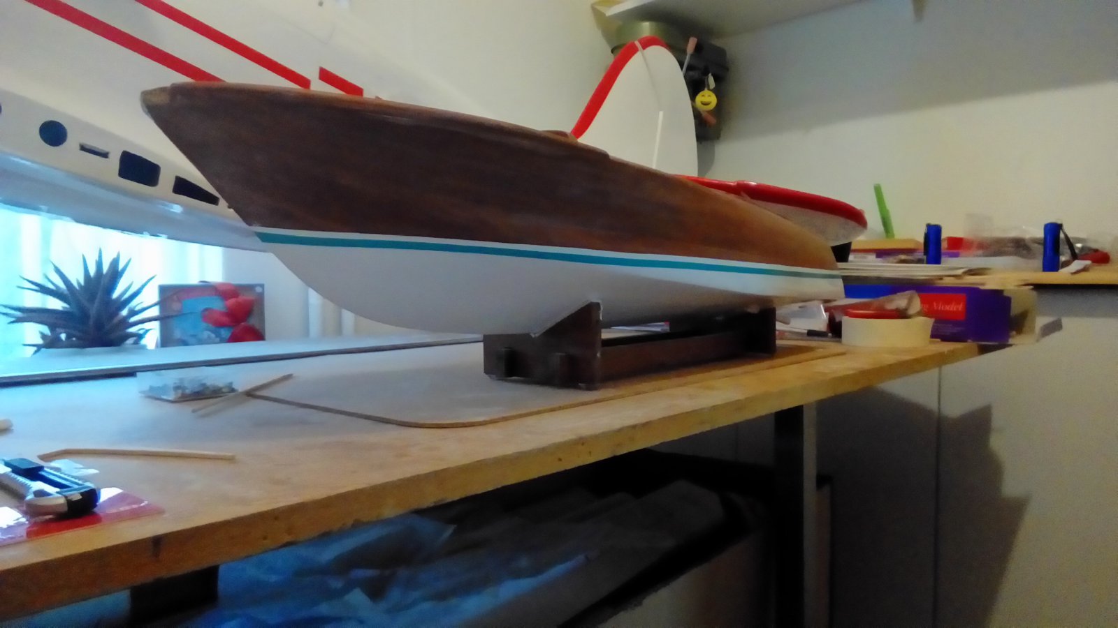

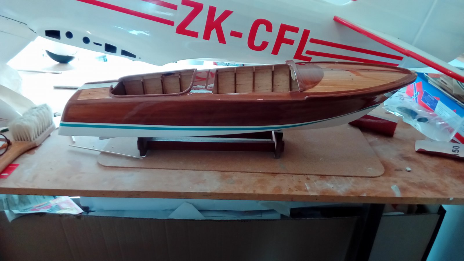

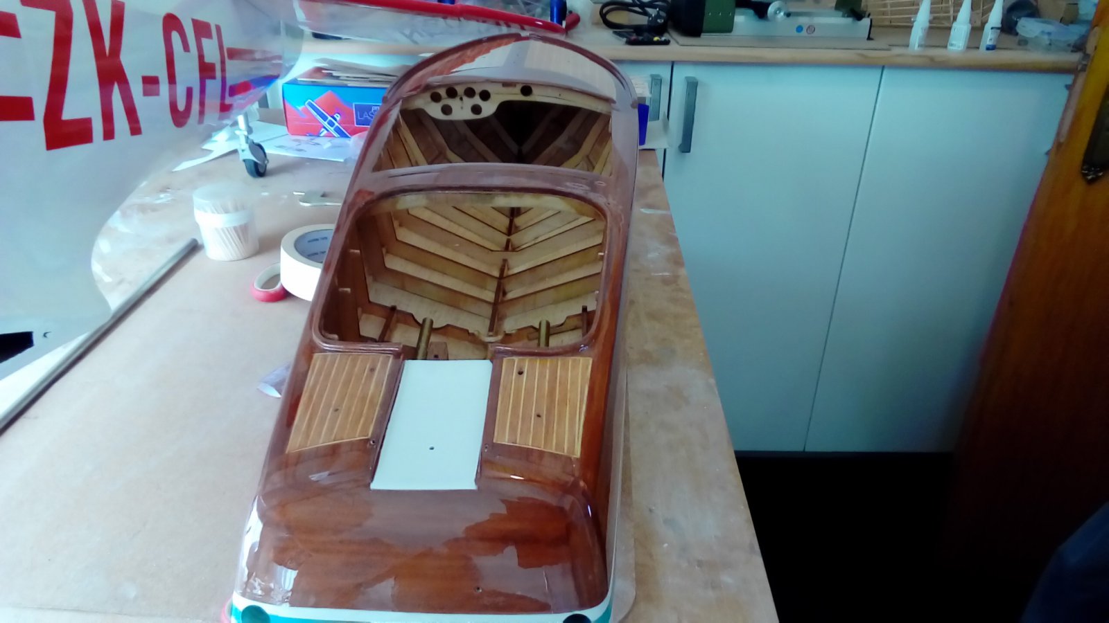

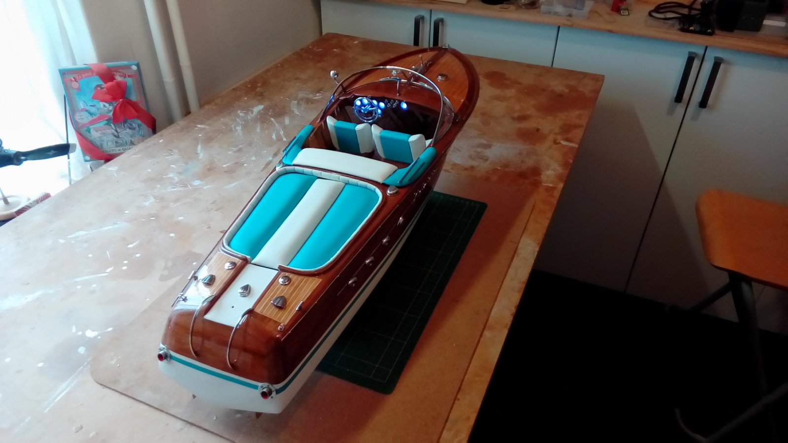

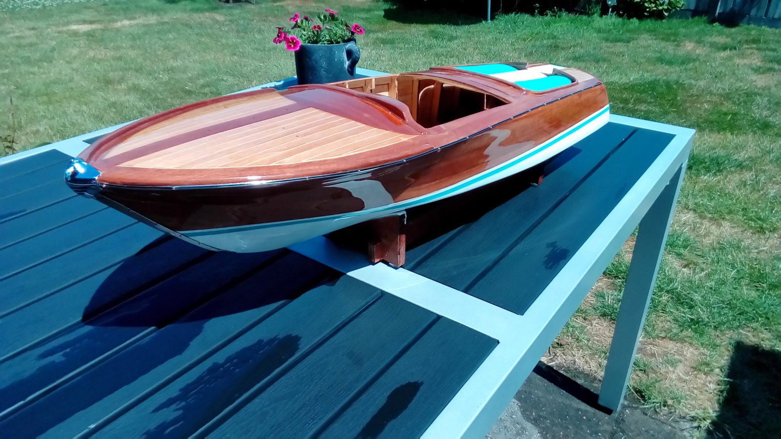

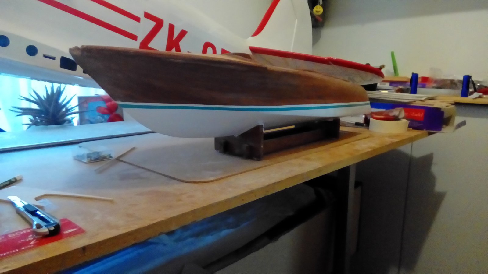

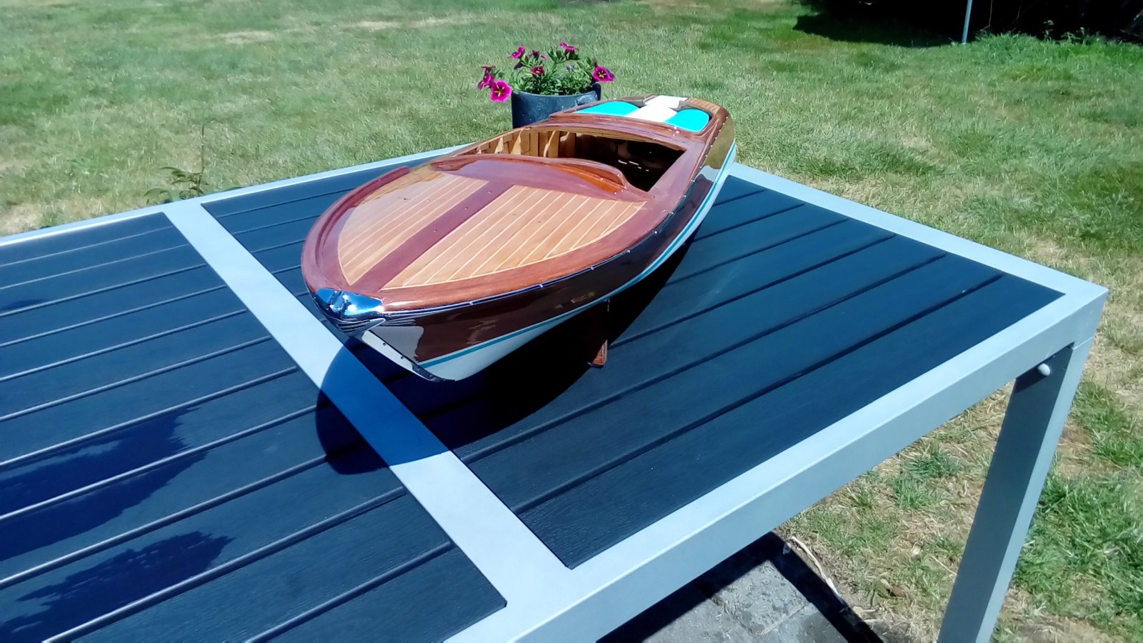

Weer een nieuwe laklaag opgebracht.Gelijk de Mathea met blanke lak gelakt.
Volgende week de Riva in de blanke lak zetten:-)

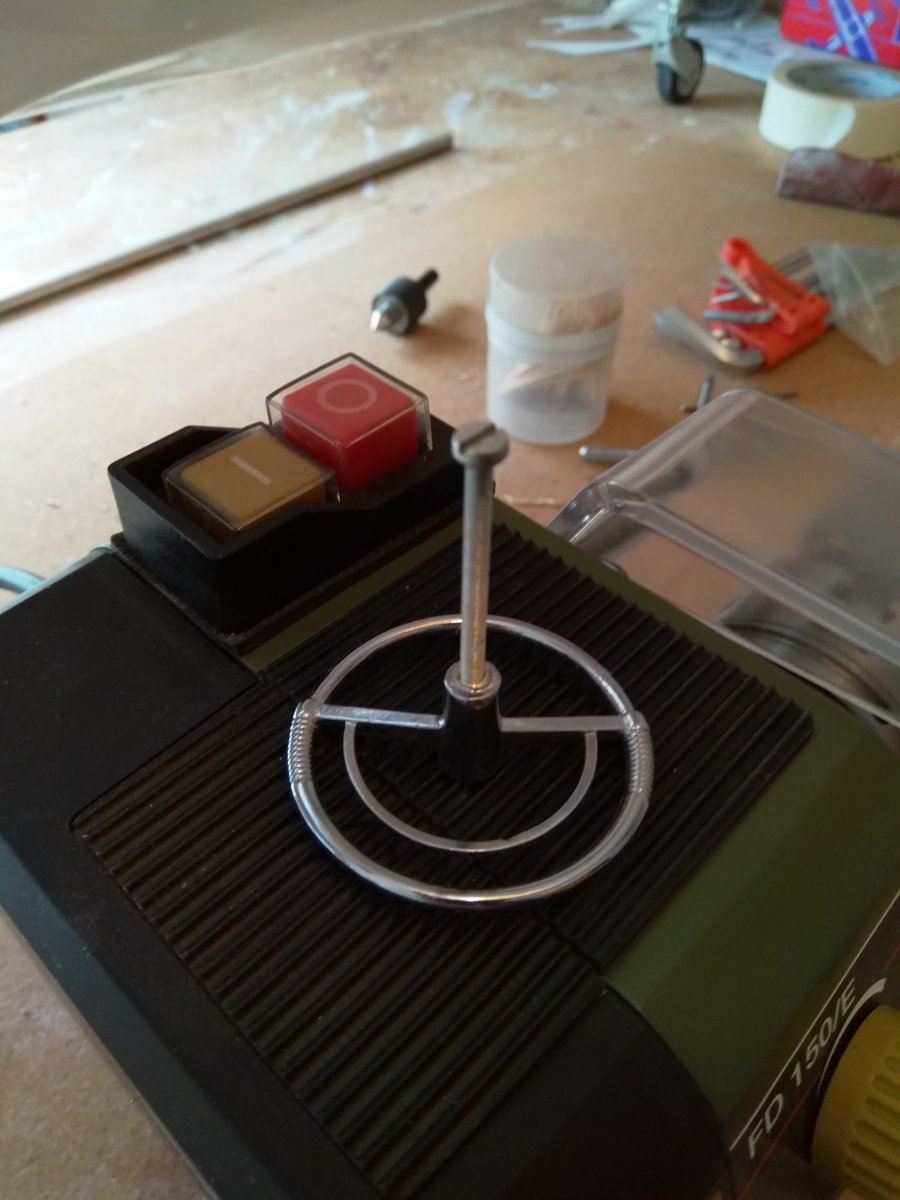

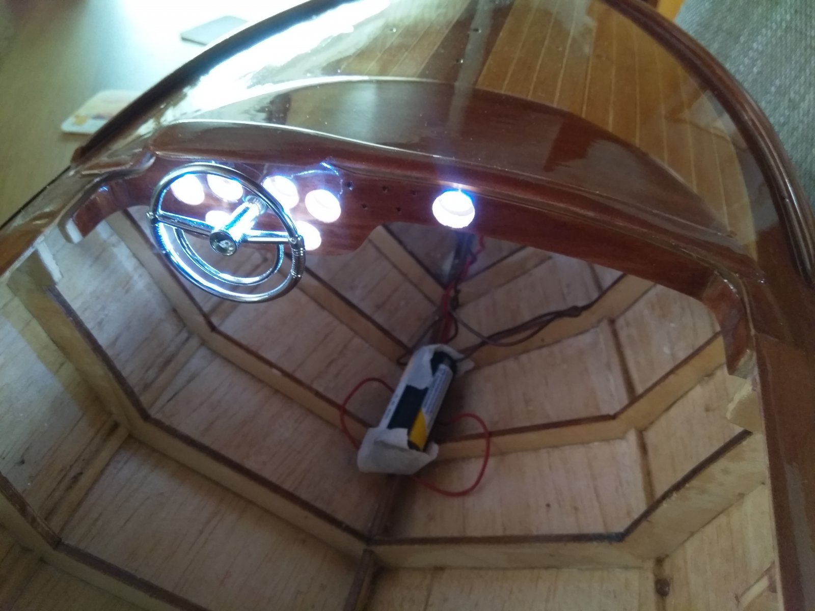

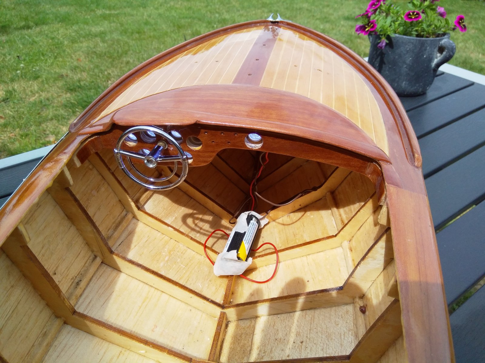

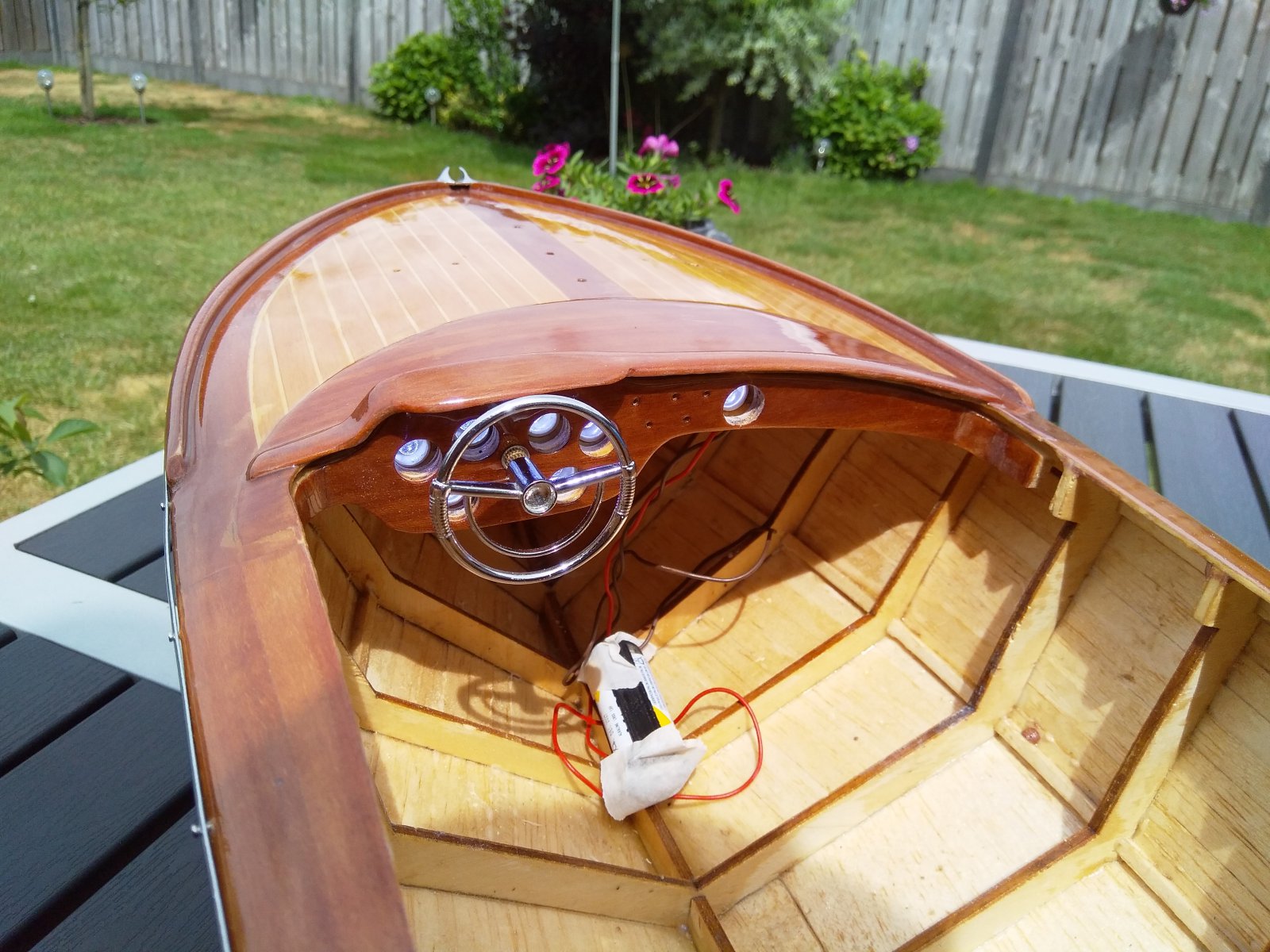

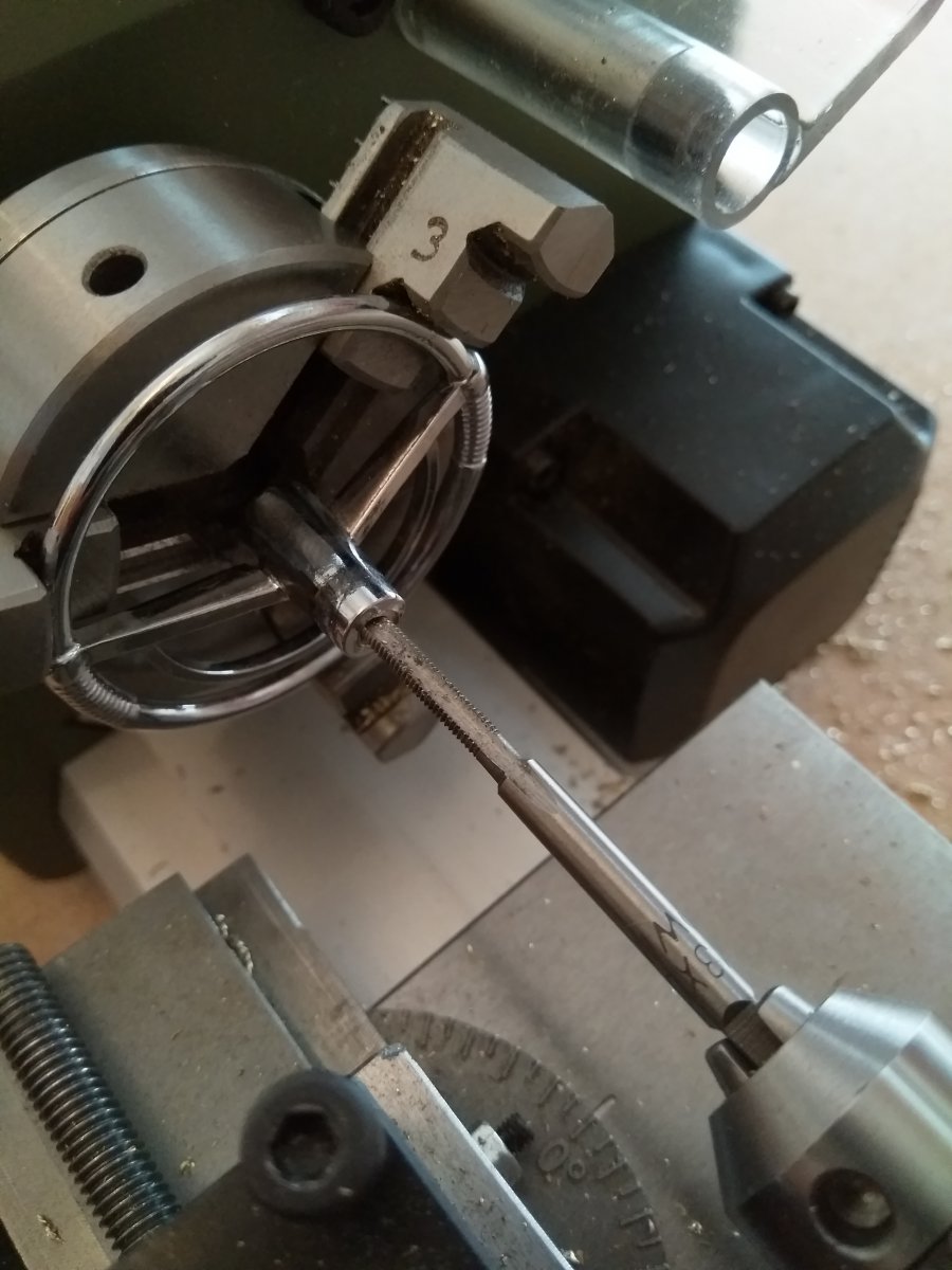

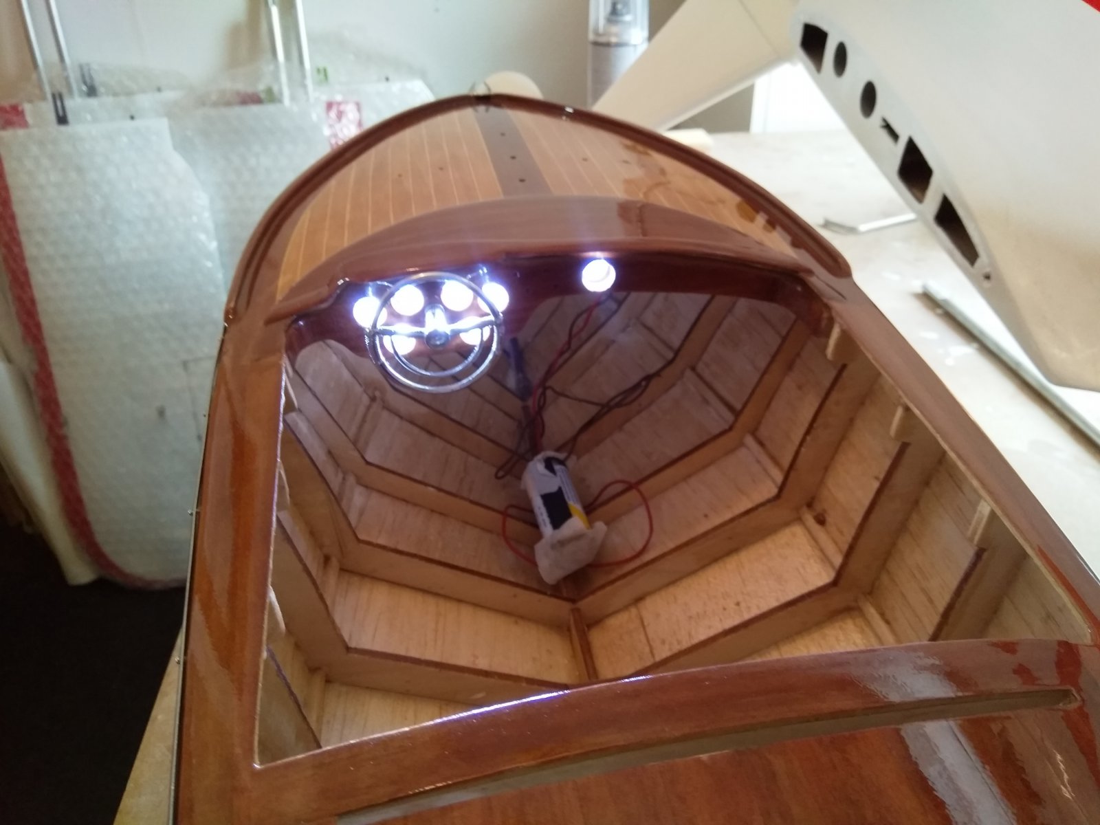

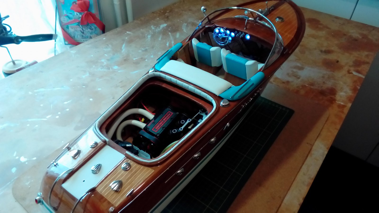

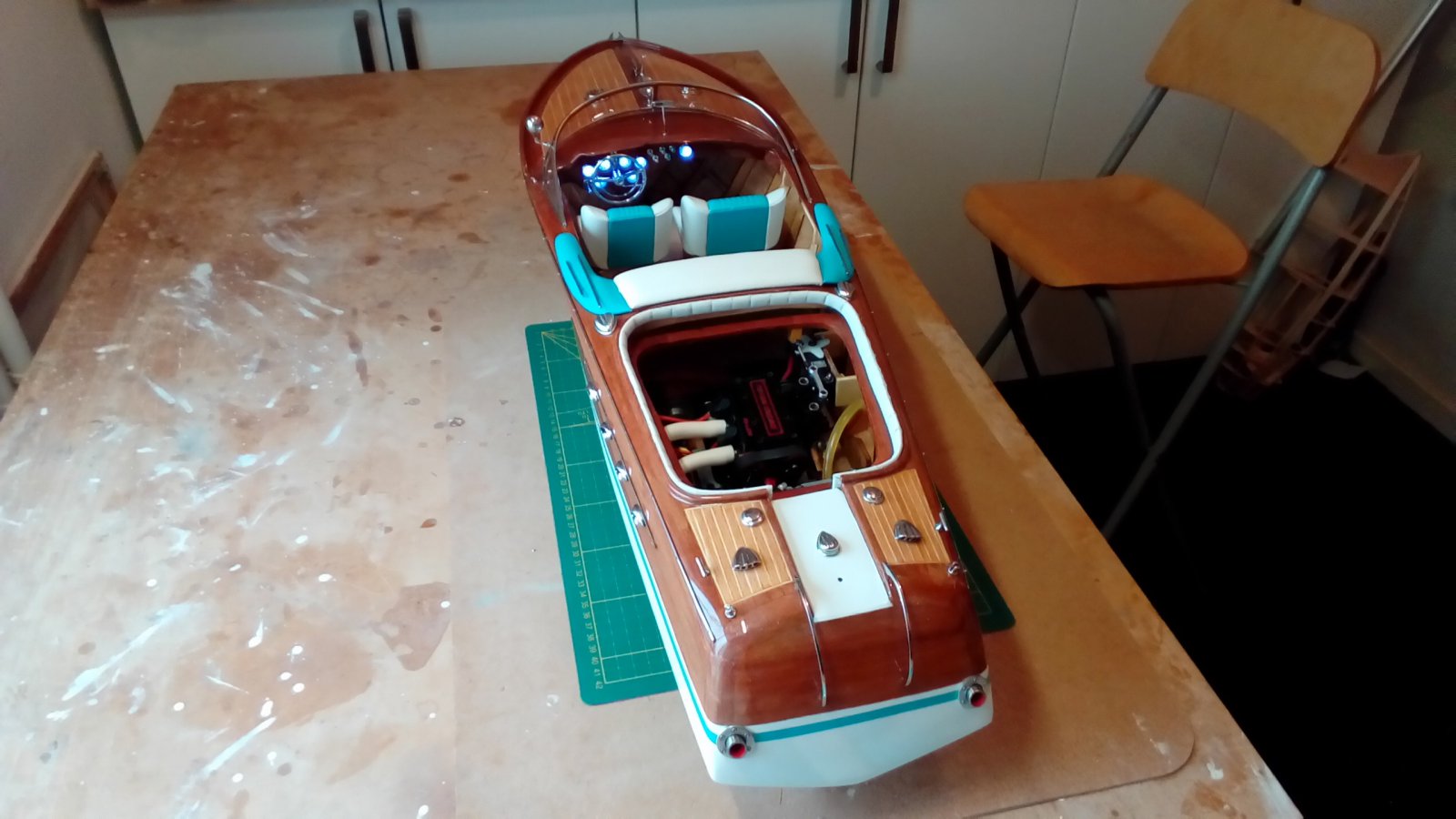

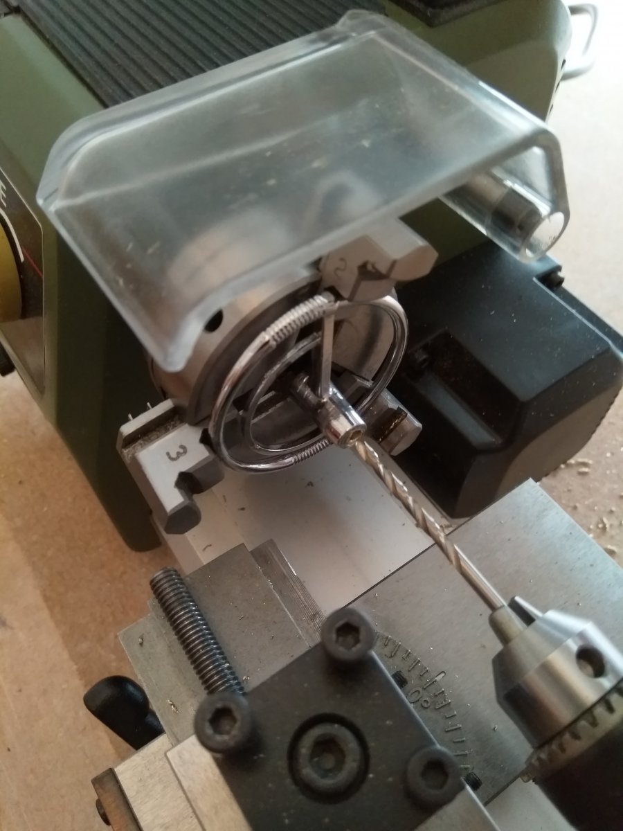

Het stuurwiel fixeert het dashboard dmv.m3 draad en inslagmoer.
Hierdoor is alles demontabel.
De sierlijsten, zijkant romp, zijn met kleine schroefjes vast gezet.
Eerst weer demonteren en in de schroef gaatjes een druppeltje secondenlijm aanbrengen.
Hierdoor zijn de schroefjes straks goed aan te draaien en sluiten de sierlijsten goed aan op de romp.

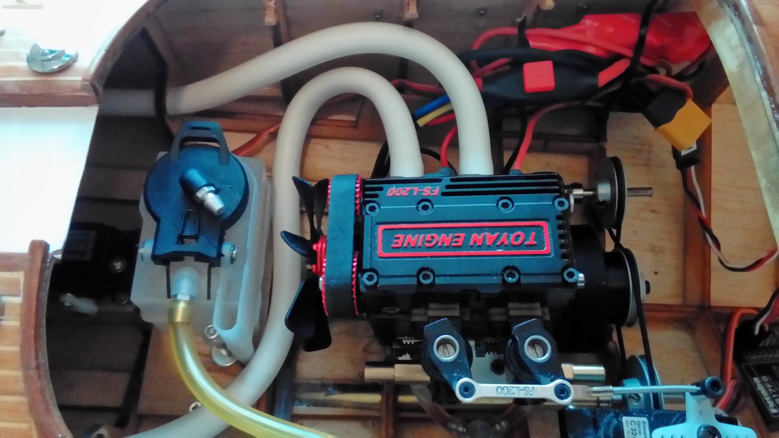

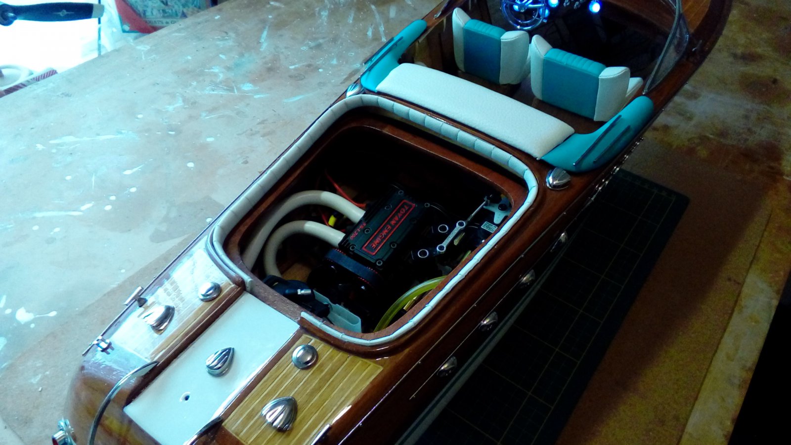

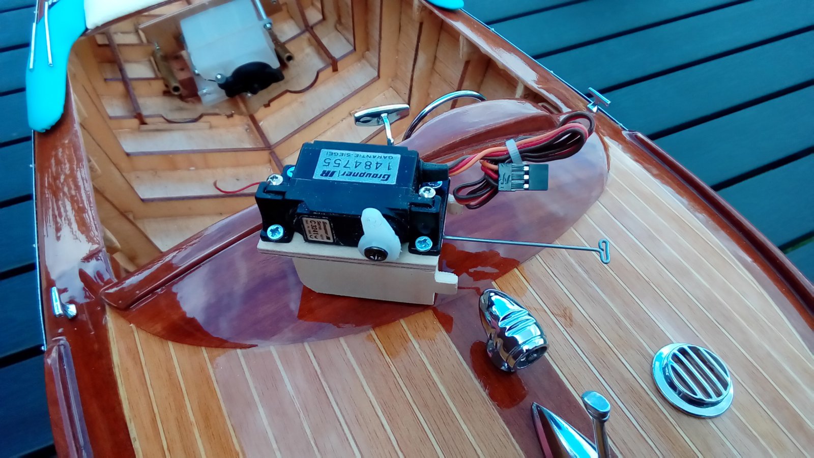

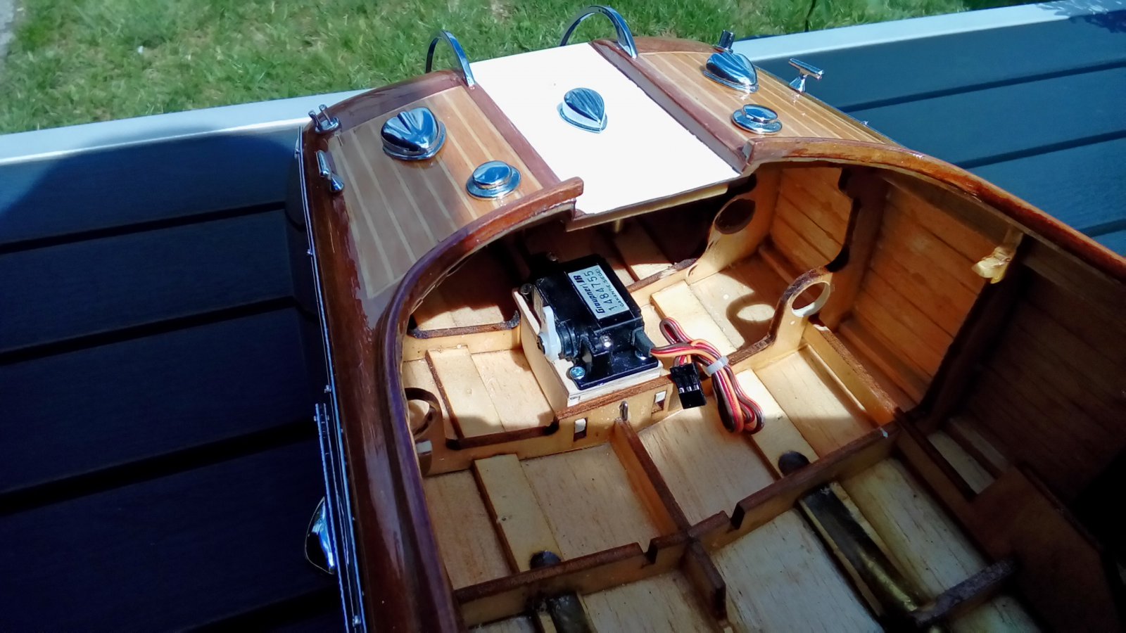

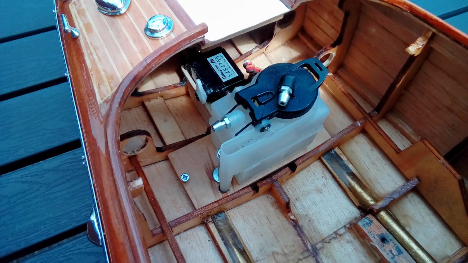

De servo voor de roeren ingebouwd.
Deze is eenvoudig te monteren en demonteren.
Fixatie door een 1mm stift die weer op zijn plaats zal worden gehouden door het montage plankje van de tank.

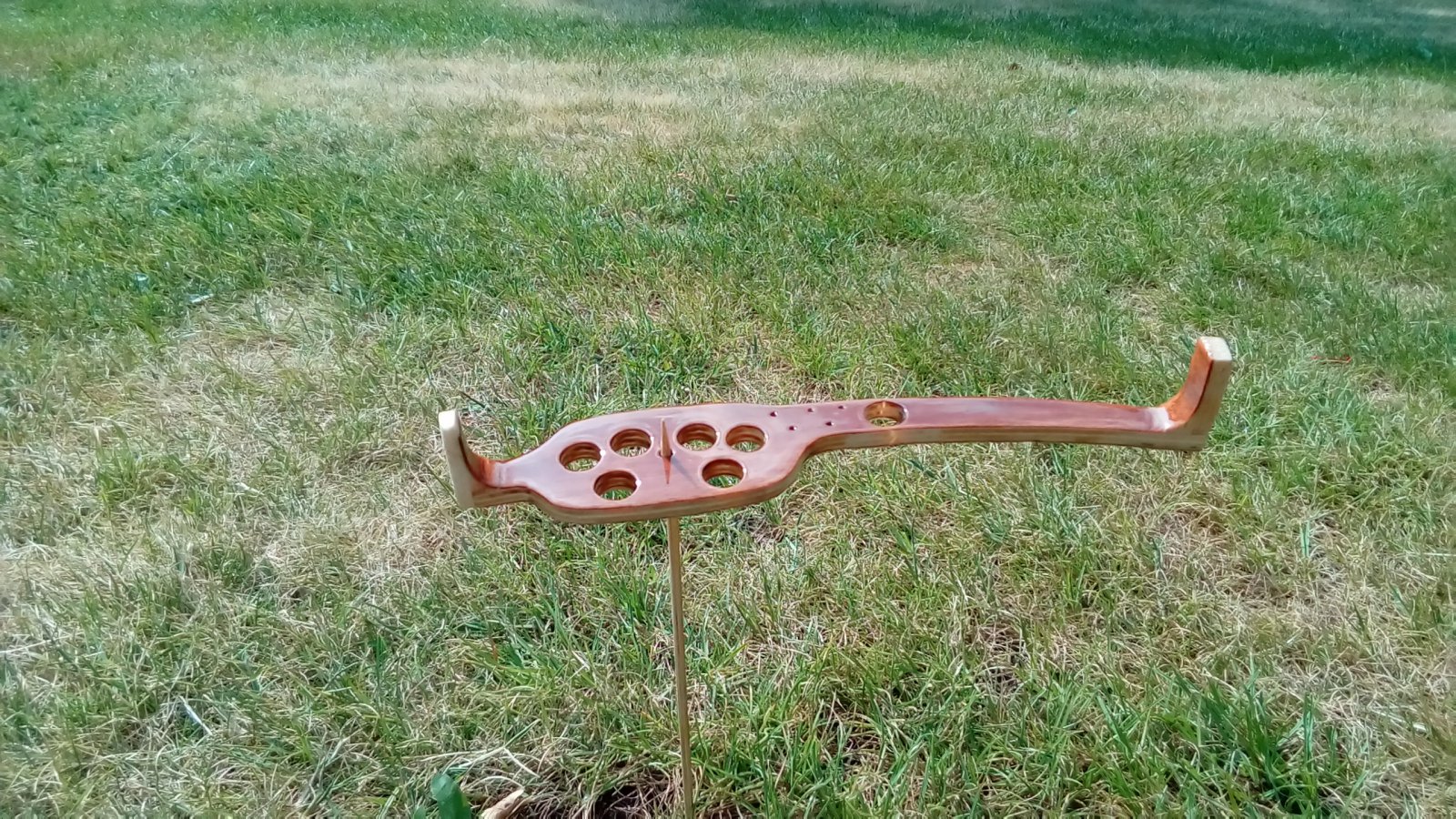

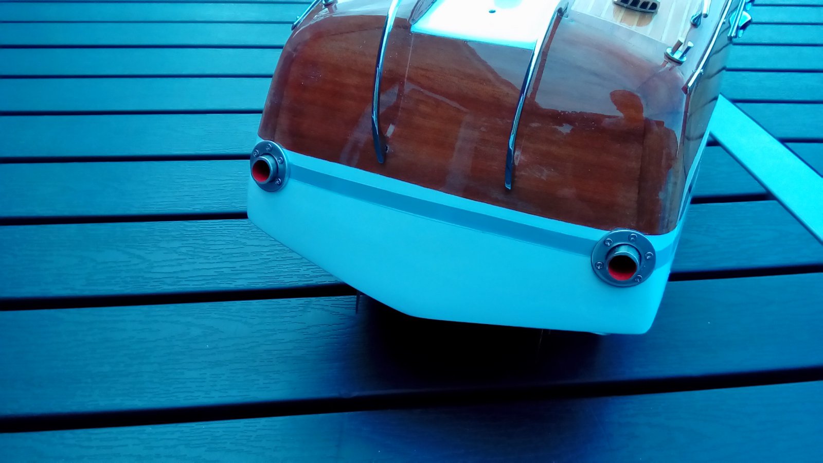

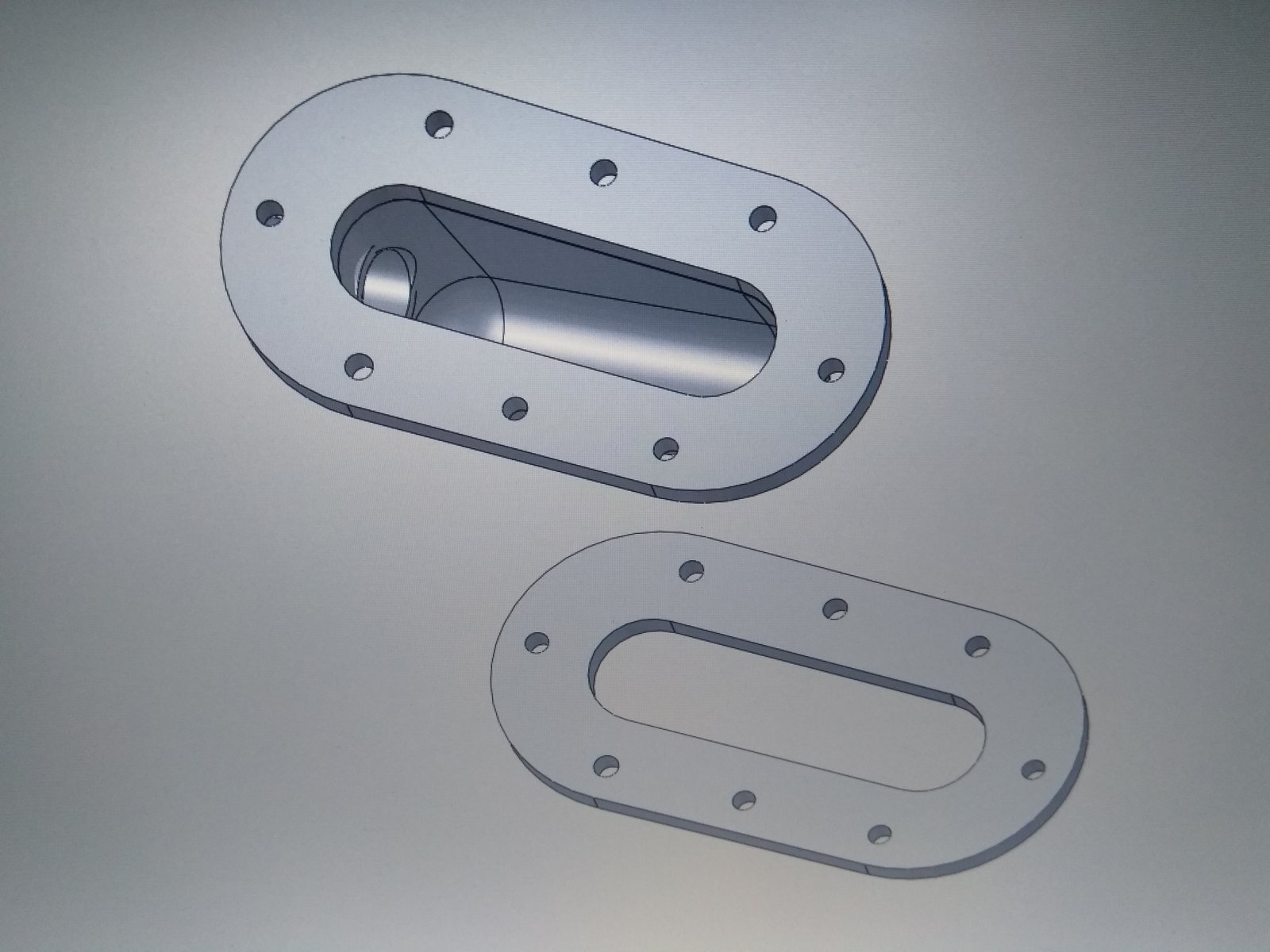

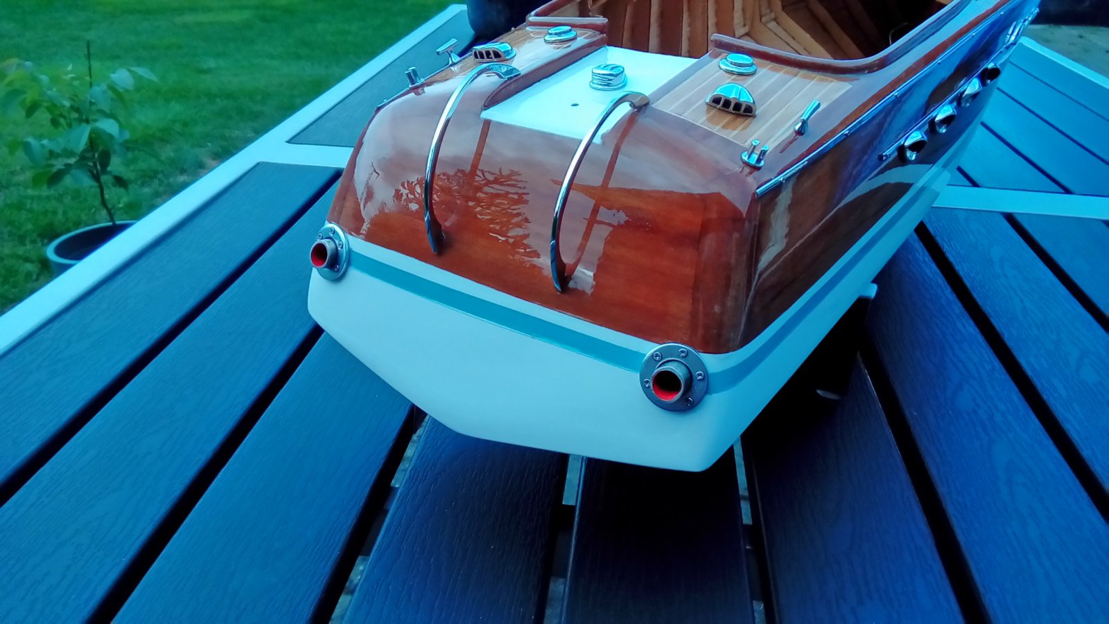

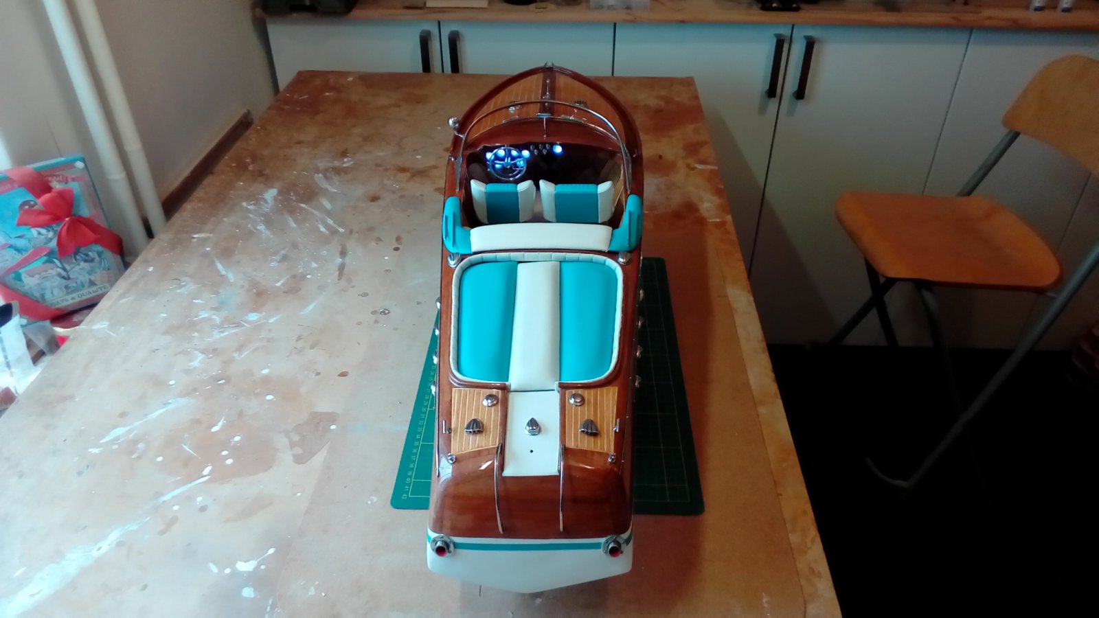

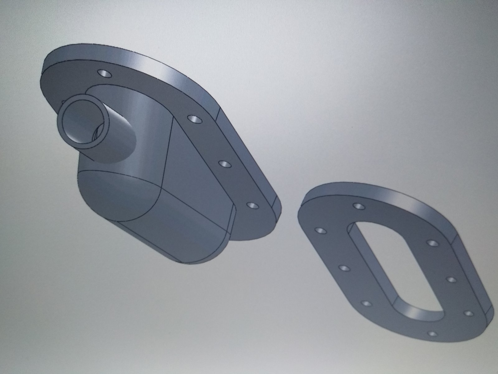

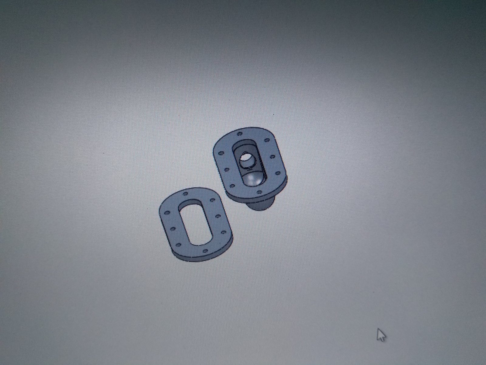

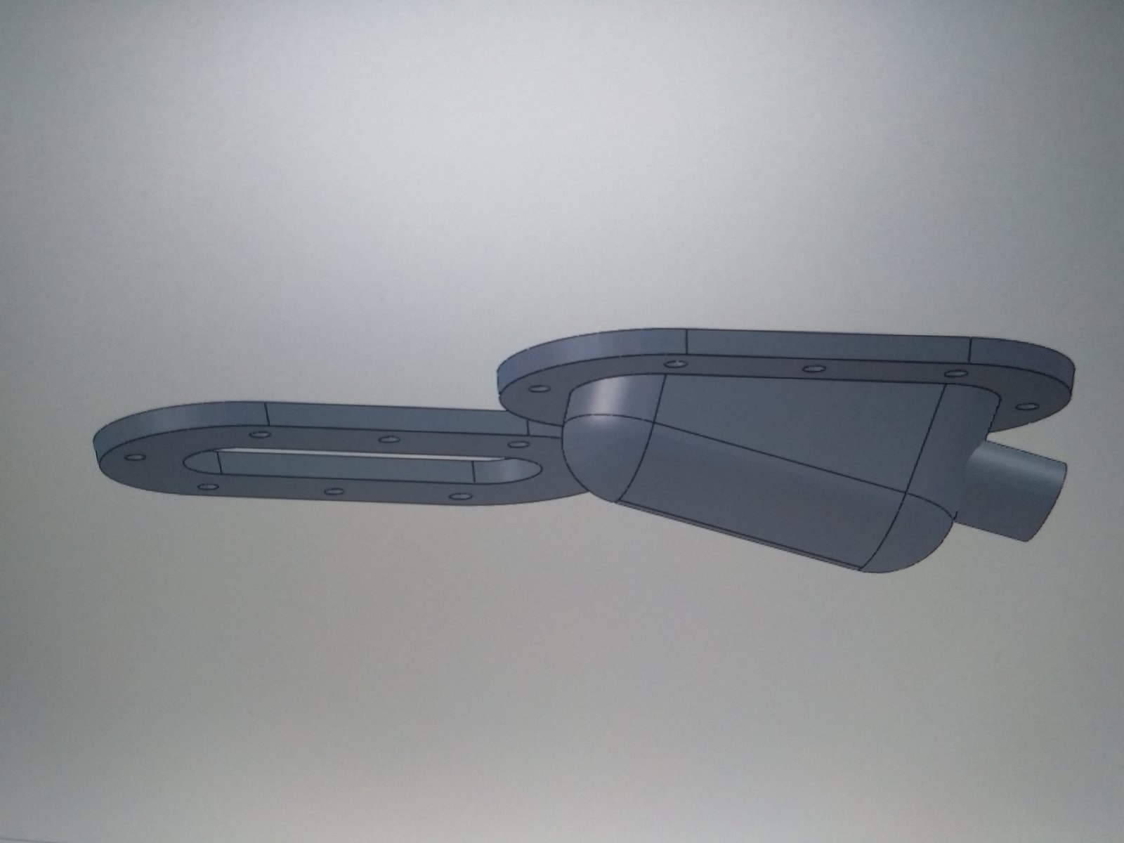

Schaal details uitlaten gerealiseerd.
Deze functioneren als echte uitlaten.

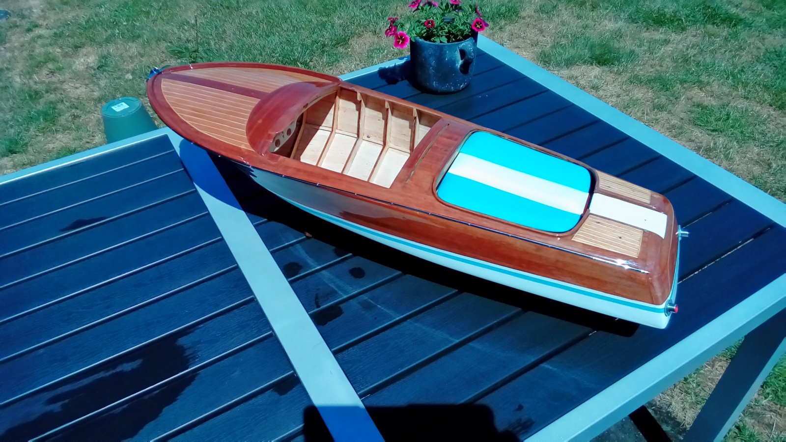

Door de foto's in de schaduw te hebben genomen lijkt het alsof de strip grijs is , maar is gewoon turquoise.

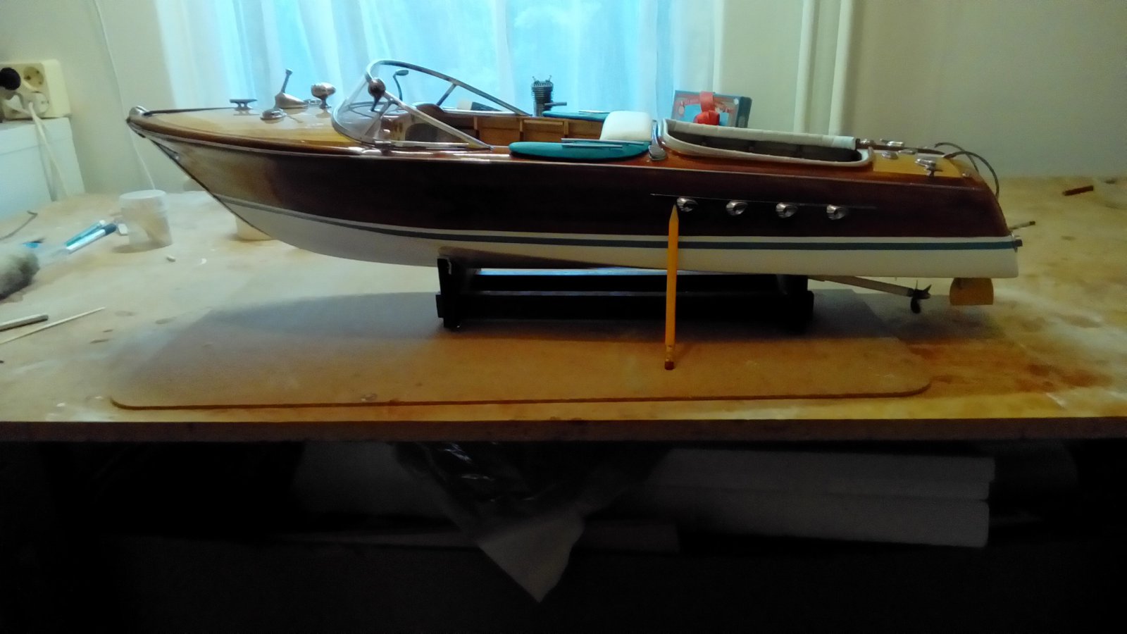

Het zwaartepunt ligt nu op 37% vanaf de achtersteven.
Is dit een redelijk uitgangspunt voor een test vaart?

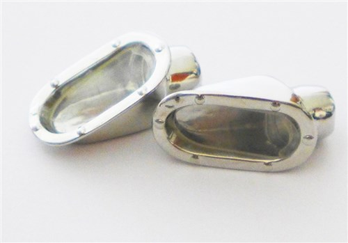

Ik zoek voor mijn Riva deze boeglampen.
Cap Maquettes in Frankrijk heeft ze al geruime tijd niet op voorraad.
Waar nog meer te koop?

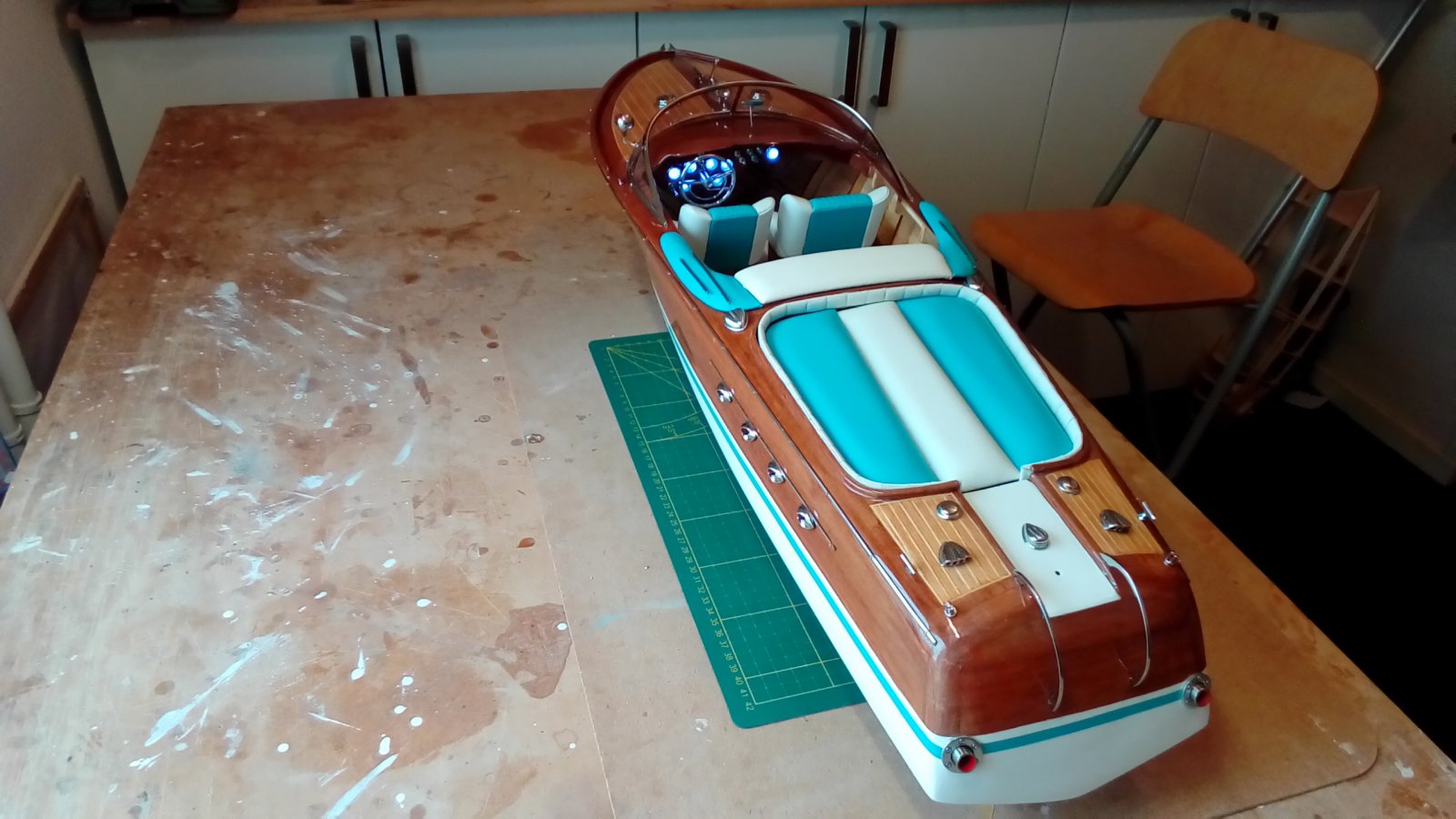

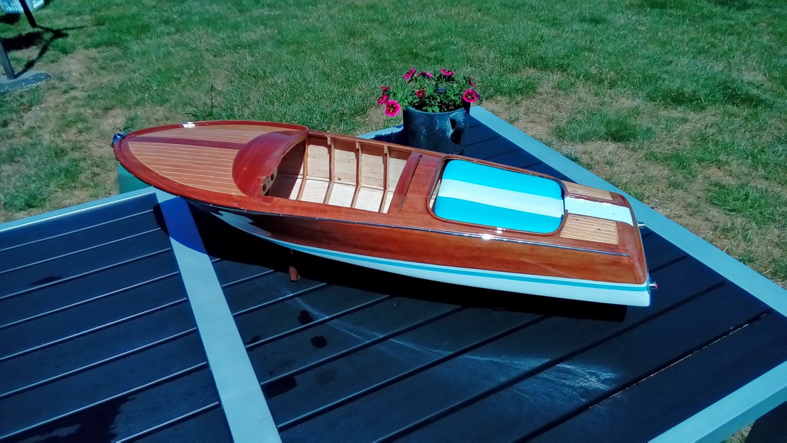

De eerste test vaart is een feit.
Kortstondig, maar wel zichtbaar dat de Riva vaart.
Waarom zo kort en geen power op het einde?
Gas servo verkeerd ingesteld
Deze week opnieuw varen en een video van maken.
Maar feit blijft:de Riva doet het.
