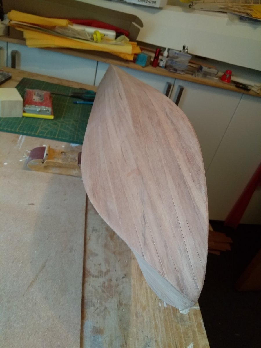

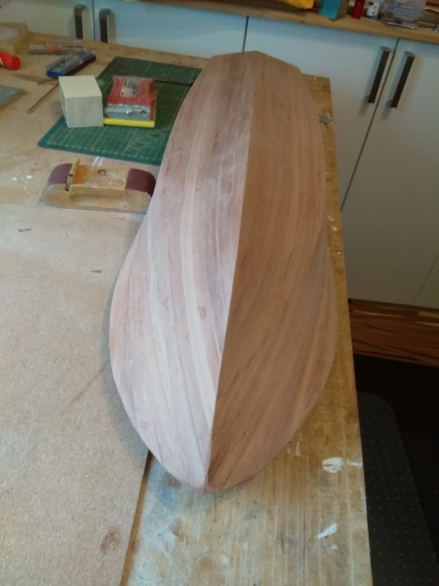

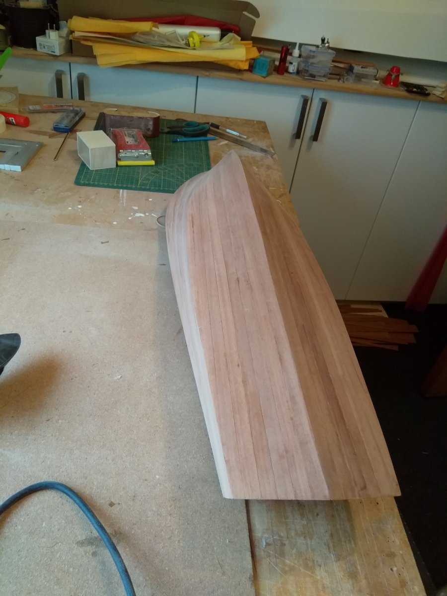

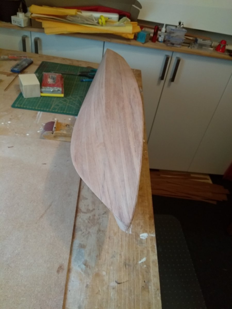

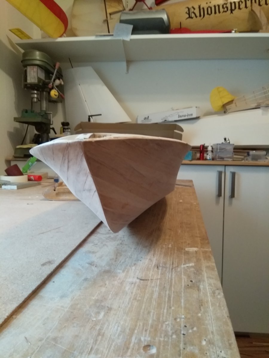

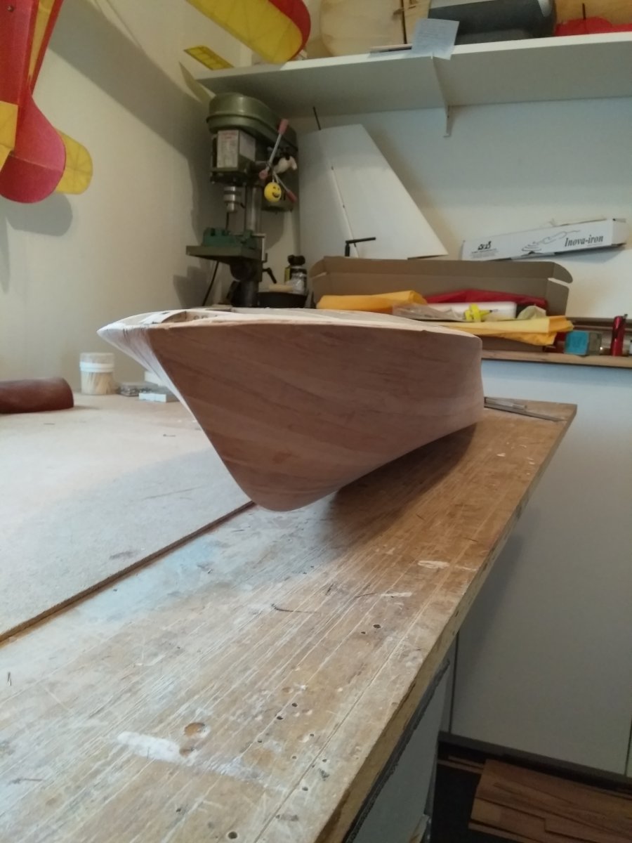

    Onderzijde en zijkanten gefineerd.
    Nu nog schuren.
    Vooraf naden met spanlak insmeren en voor het opdrogen schuren.
    Het fijnstof vult de naden en zo krijg je een egale huid van de boot. IMG_20210508_170729.jpg IMG_20210508_170700.jpg IMG_20210508_170545.jpg IMG_20210508_170532.jpg IMG_20210508_170527.jpg IMG_20210508_170503.jpg

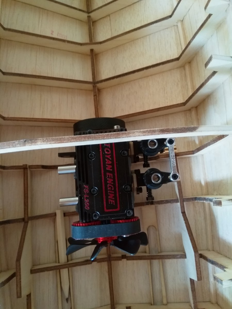

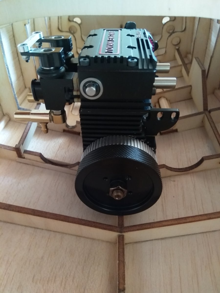

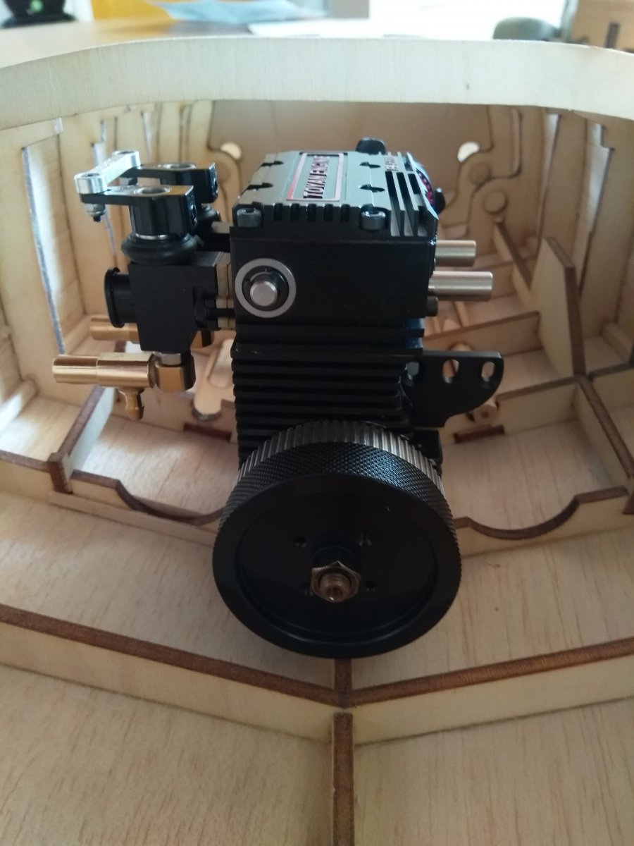

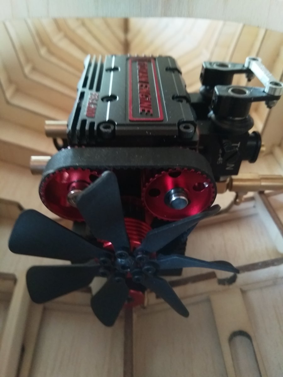

    Dit lijkt te passen.
    Nu nog een aandrijflijn voor de twee schroefassen realiseren.
    Laatst bewerkt: 21 mei 2021
    Cnn, Dim L en M.l.v.Doesburg vinden dit leuk.

    Heel erg gaaf om te zien deze 2 cilinder!
    Alleen er moet dan wel een tandwielkast of pulley/riemen systeem in om de twee schroeven contra-roterend te maken...

    Klopt, heb hier al diverse oplossingen voor in mijn hoofd.
    Nu nog vertalen naar de praktijk.

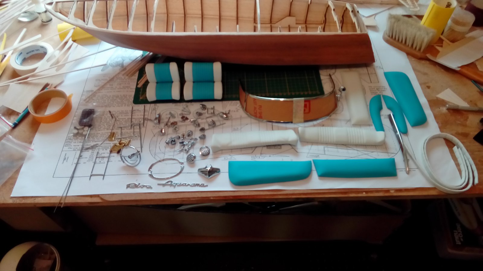

    De bestelde onderdelen, uit Vietnam, zijn binnen.
    Kwaliteit?Hoogstaand.
    Had gedacht dat de kussens en stoeltjes van geperst materiaal zouden zijn.
    Dus niet.
    Door gestikte naden en opgevuld met schuim.
    Zoals echt.
    Conclusie : super tevreden.
