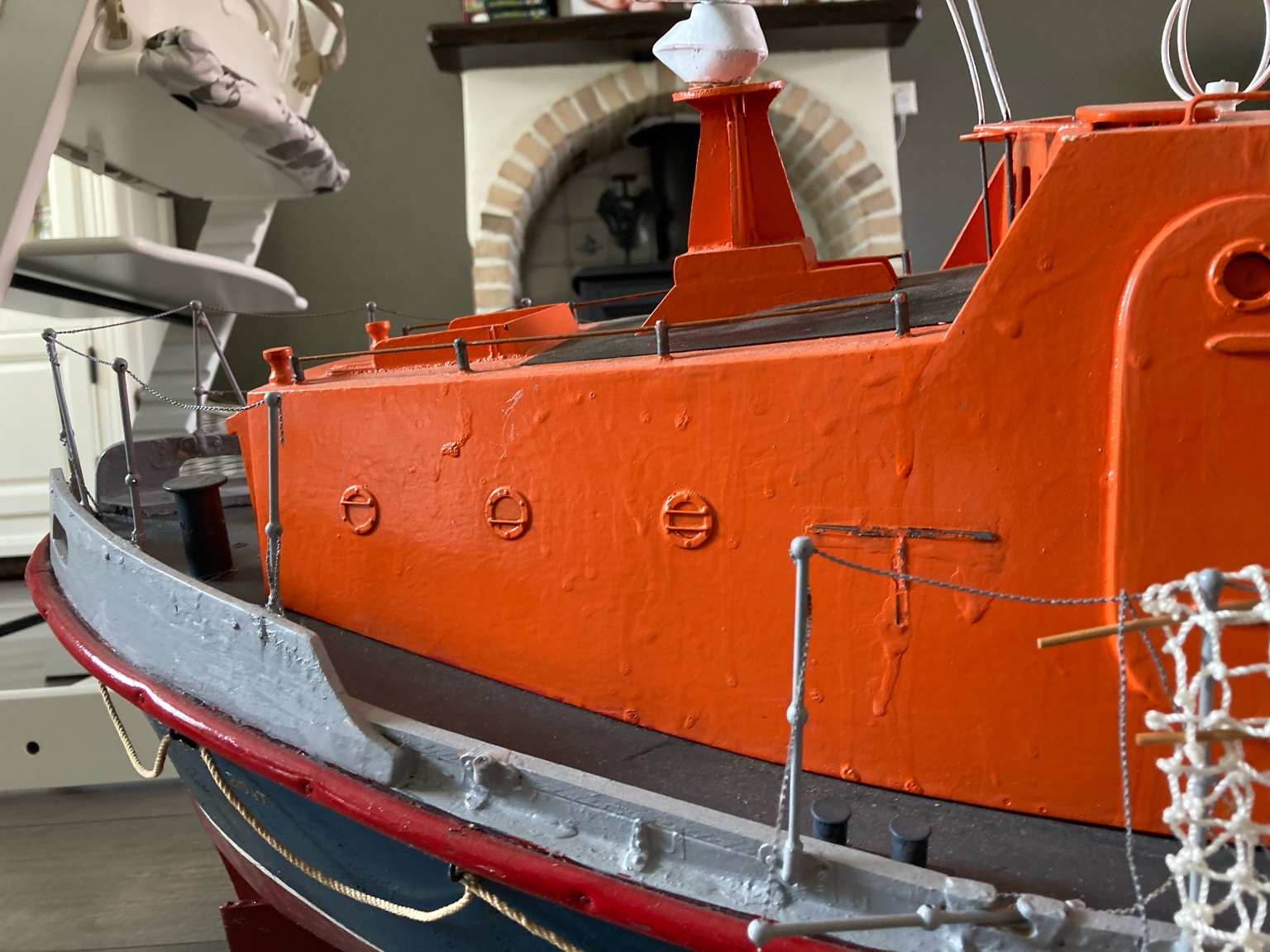

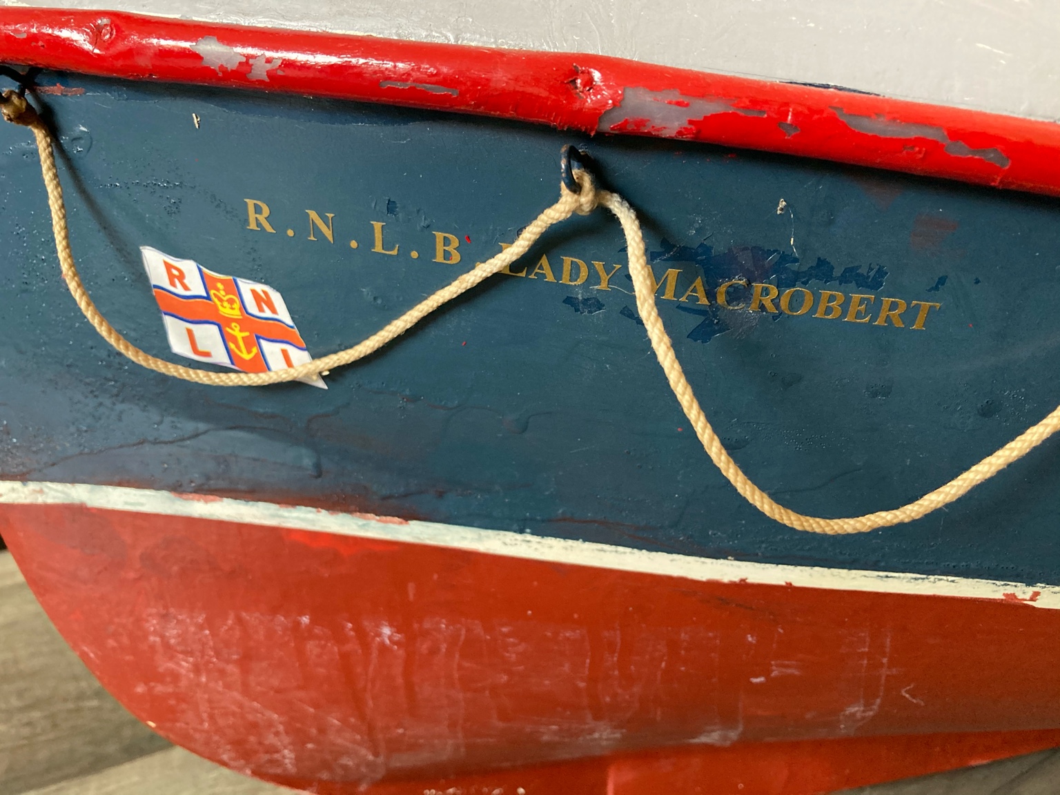

    Hallo,
    Een tijdje geleden een oud model van de rnli van iemand overgenomen. Aangezien dit mijn eerste boot is en ik veel vragen heb, hoop ik dat jullie mij verder kunnen helpen. Hier wat foto’s van het model. IMG_8835.JPG IMG_8837.JPG IMG_8849.JPG

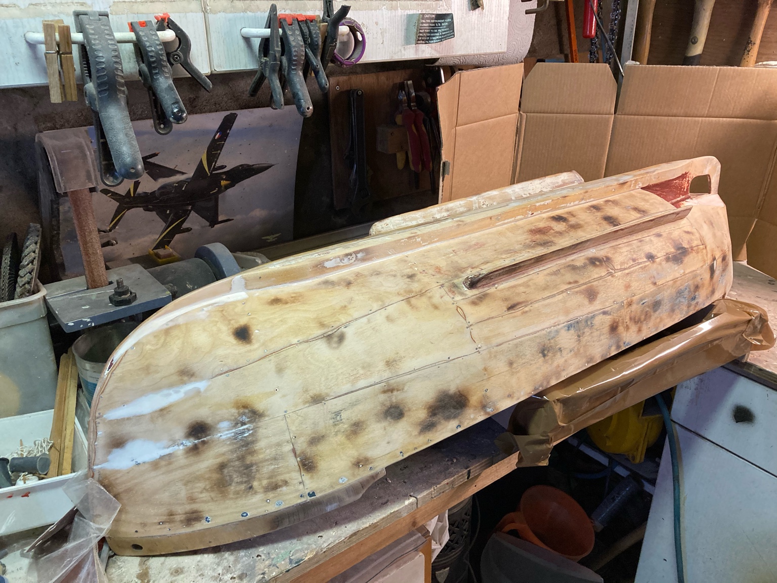

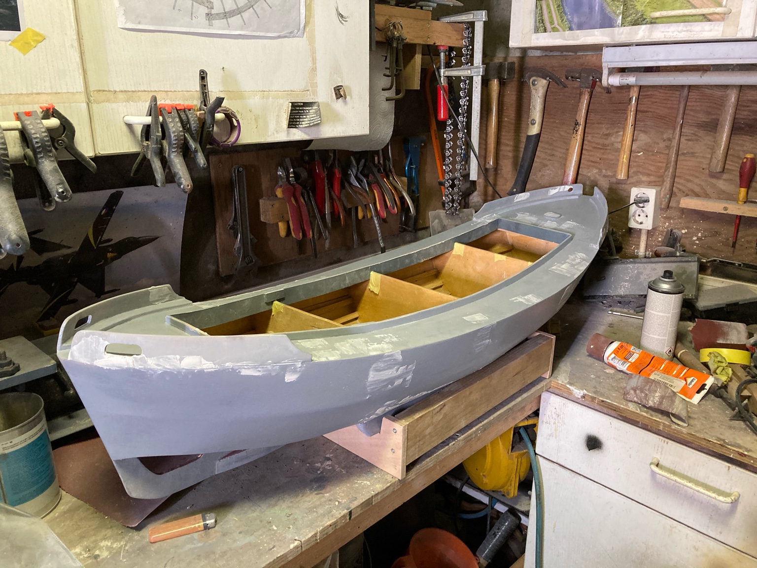

    De afgelopen tijd ben ik bezig geweest met de romp. Ongeveer alles van dek gehaald, en herhaaldelijk schuren en plamuren.

    Weet iemand wat ik het beste op de romp, aan de buitenzijde kan smeren om deze waterdicht te maken? Matjes gaat niet werken omdat er korte hoekjes ect in de romp zitten. Zelf heb ik nog double coat polyester liggen, maar lees hier wisselende berichten over.
  4. k-k
    13.121
    Op zich is Double Coat prima spul, maar heb geen idee of het op elke ondergrond kan worden aangebracht. Kijk even op de datasheet van De IJssel. Gr. Klaas.

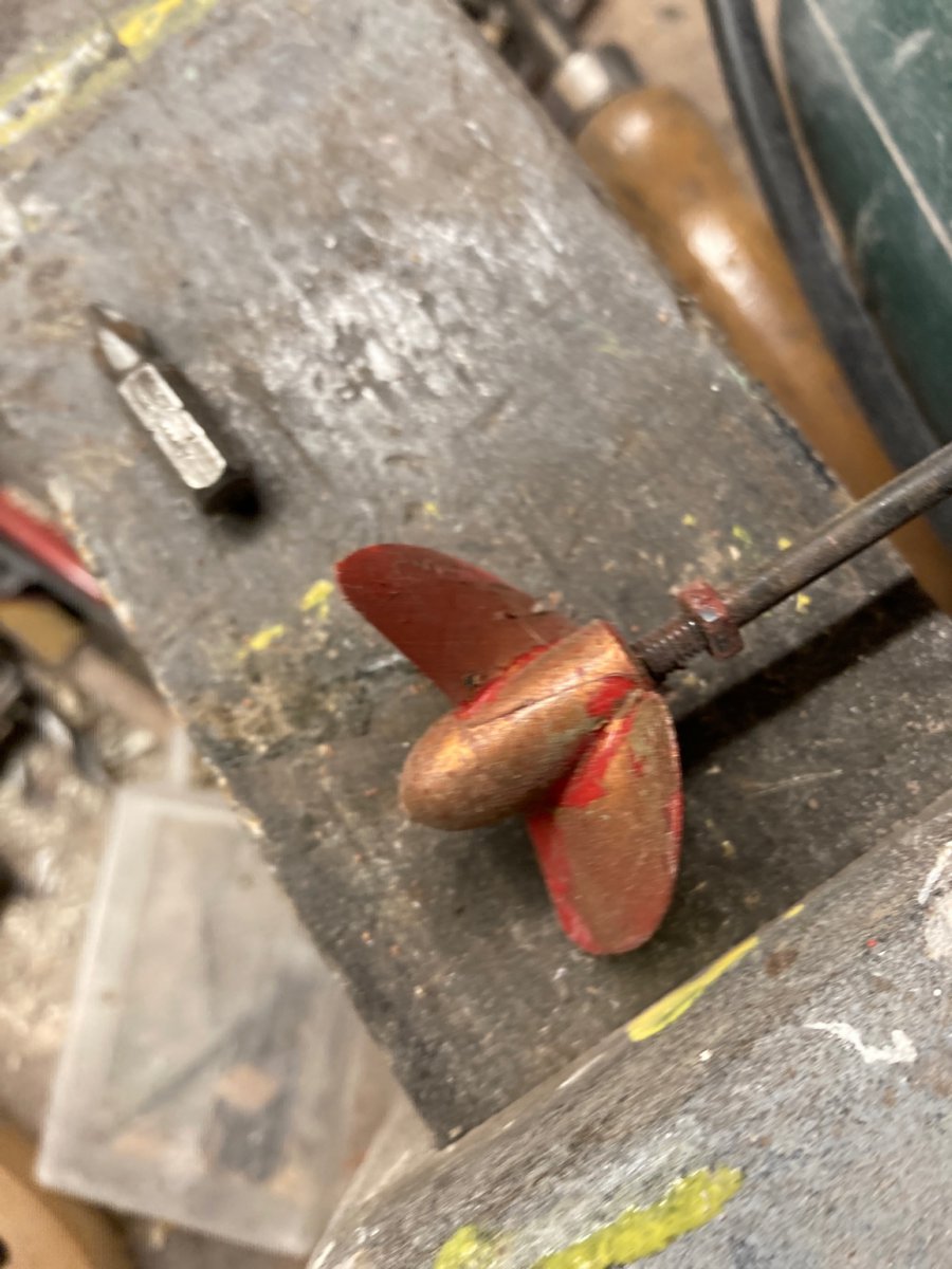

    Image1618474759.303466.jpg er zaten 2 van deze schroeven bij. Het is een dubbel schroef met dubbel roer
  11. k-k
    13.121
    Graag de diameter van de schroeven. Gr. Klaas.

    De schroeven die er bij zaten zijn 2 blads van kunststof en hebben een diameter van 40 mm
