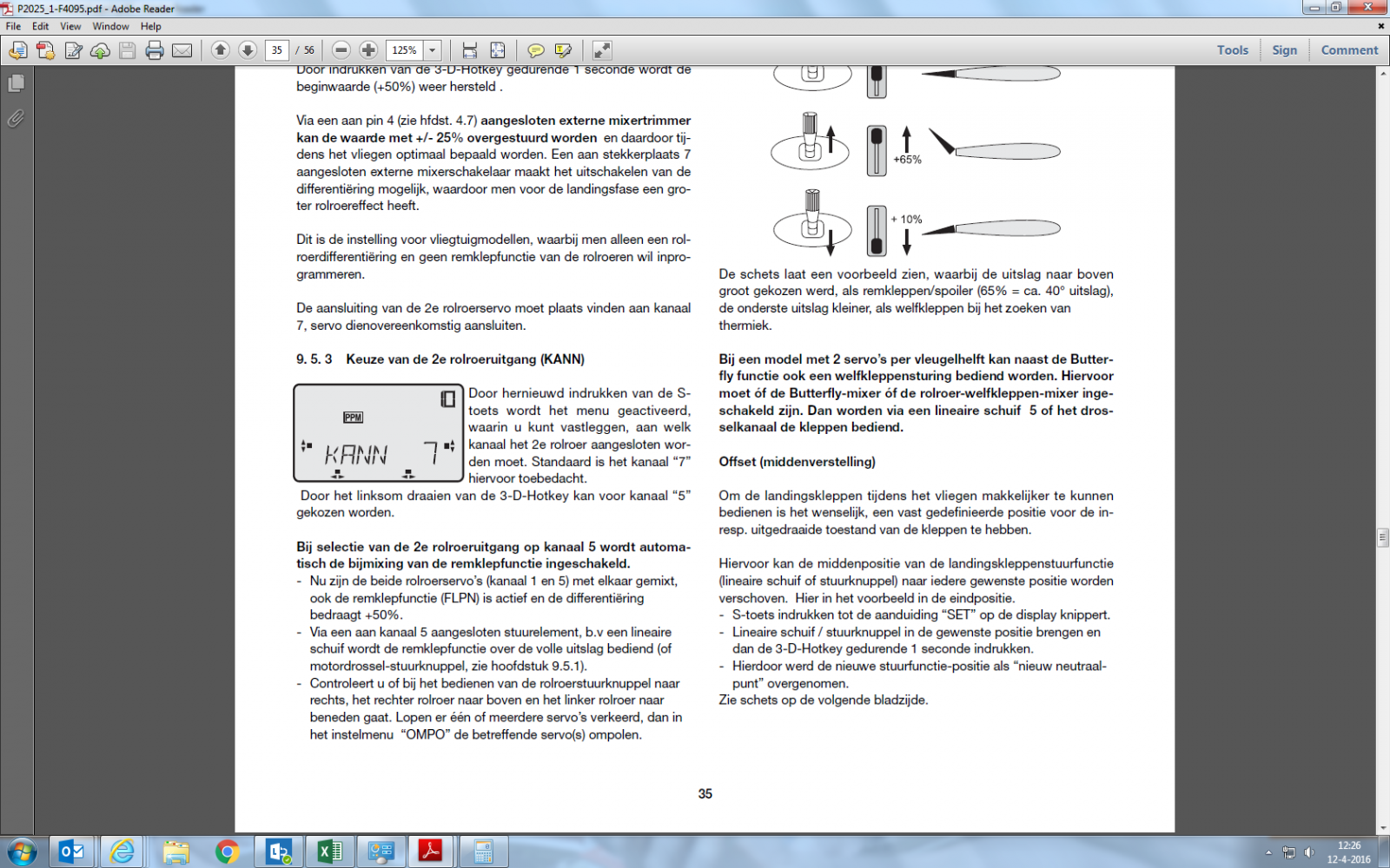

Ik probeer de Solius in de zender te krijgen.
Eerst het 'model nr 09' gereset (PARA REST): geen hinder van rotzooi uit het verleden.
Modeltype = ZWEVER.

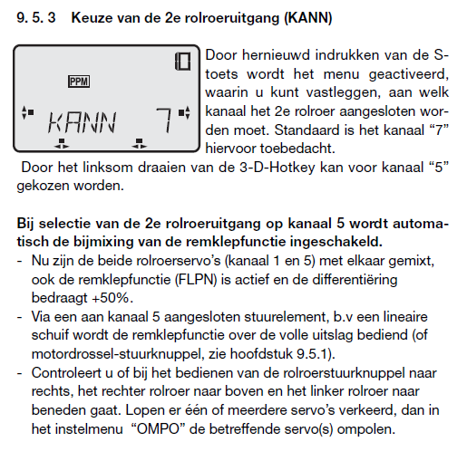

De Solius heeft geen remkleppen oid. en ik heb een 6-kanaals ontvanger, dus even zorgen dat de tweede rolroerservo op kanaal 5 terechtkomt.
Menu VLEU optie KANN. 7 naar 5.
Eitje.
De eerste vleugel op kanaal 1 ging helemaal goed.
Servo neutraal, STRM, wegen ingesteld met ATV.
De tweede vleugel: totale frustratie.
De uitslag omhoog: erg groot, prima, uitslag naar beneden: een paar mm.
En geen mogelijkheid om dat in te stelen met ATV.
Wat is hier aan de hand???
Wie het weet mag het zeggen (graag zelfs).
