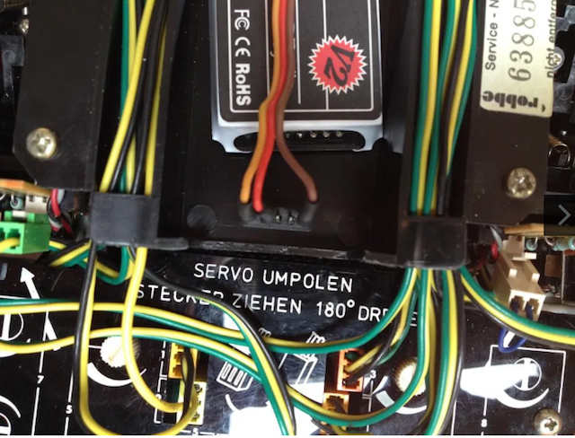

De module aangesloten op de pinnen die vroeger voor het zend-deel dienden en vervolgens de zender aangezet.....
Mooi rood lampje, goed zichtbaar achter het gat in de achterplaat waar helaas het venstertje niet meer van aanwezig is dus dat moet ik nog even netjes maken.
