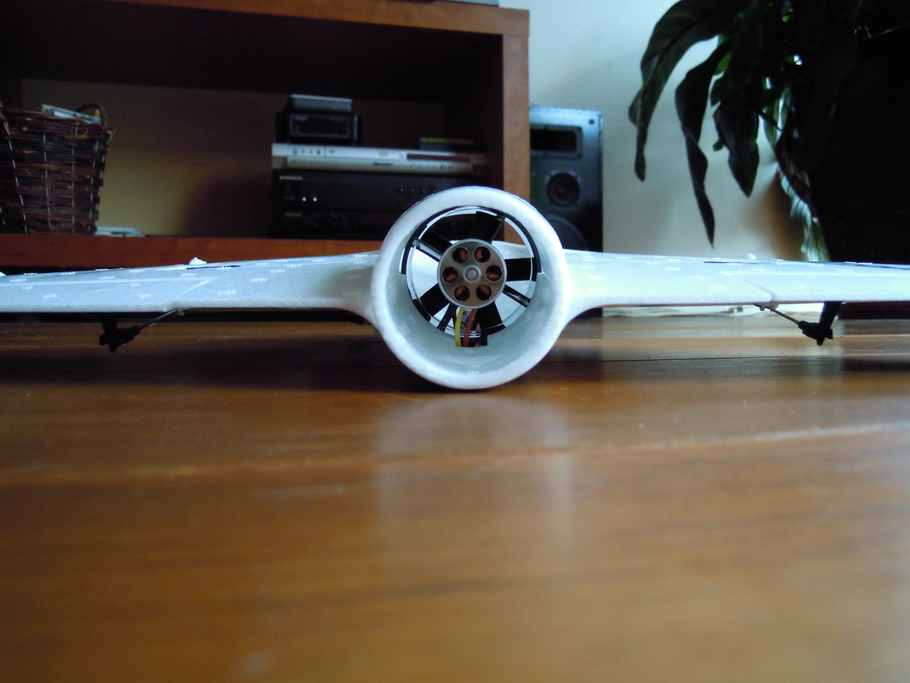

Ik moet mijn mening over de Vector Jet toch ernstig gaan bijstellen.
Vanmorgen nog wat dingen gedaan om ook de laatste trillingen er uit te krijgen door wat schilderstape op het afneembare deel te plakken want dat resoneerde nog:
Wat een verschil!
Het snerpende gekrijs is weg. Hij geeft nog steeds veel herrie maar een heel stuk minder.
Ik heb er vandaag een paar accu's mee leeggevlogen en nu reageert 'ie wel uitstekend op de controls. Nu het resoneren ook weg is lijkt hij ook een stuk harder te gaan. Het is nu een soort raket met vleugels en gaat eindeloos vertikaal. Als ik de snelheid vergelijk met andere van mijn toestellen waar ik de topsnelheid van weet, dan denk ik dat deze de 100km zeker haalt en misschien wel dik er overheen. Er stond een pittig windje vandaag maar ook daar had 'tie weinig last van.
Dus toch een heel erg leuk ding, al is er wel wat werk nodig om hem in die staat te krijgen.
Goed nieuws dus :) mooie oplossing.
Inderdaad, thanks. Ik ben blij dat ik deze niet in een hoek heb gesmeten maar geprobeerd heb om de problemen op te lossen. Een andere aandrijving of accu is ook niet meer nodig. Het motortje draait heel mooi nu op alle toerentallen.

Maar voor deze jet heb ik niks nodig. Na mijn aanpassingen vliegt deze als een raket, echt superstrak.
Ik denk dat het eerder door jou genoemde servo probleem ook alles te maken had met de overdaad aan vibraties. Dat is bij mijn jet compleet onder controle en heb ook in de 10+ gemaakte vluchten geen enkel probleem gehad. Niet met de servo's en ook niet (meer) met de aandrijving.
Dat van de servo's zou heel goed kunnen. De meesten doen niets aan de trillingen. Mijn nanojet heb ik ook gebalanceerd en de standaard servo's werken nog prima. Had ik nog niet aan gedacht.
