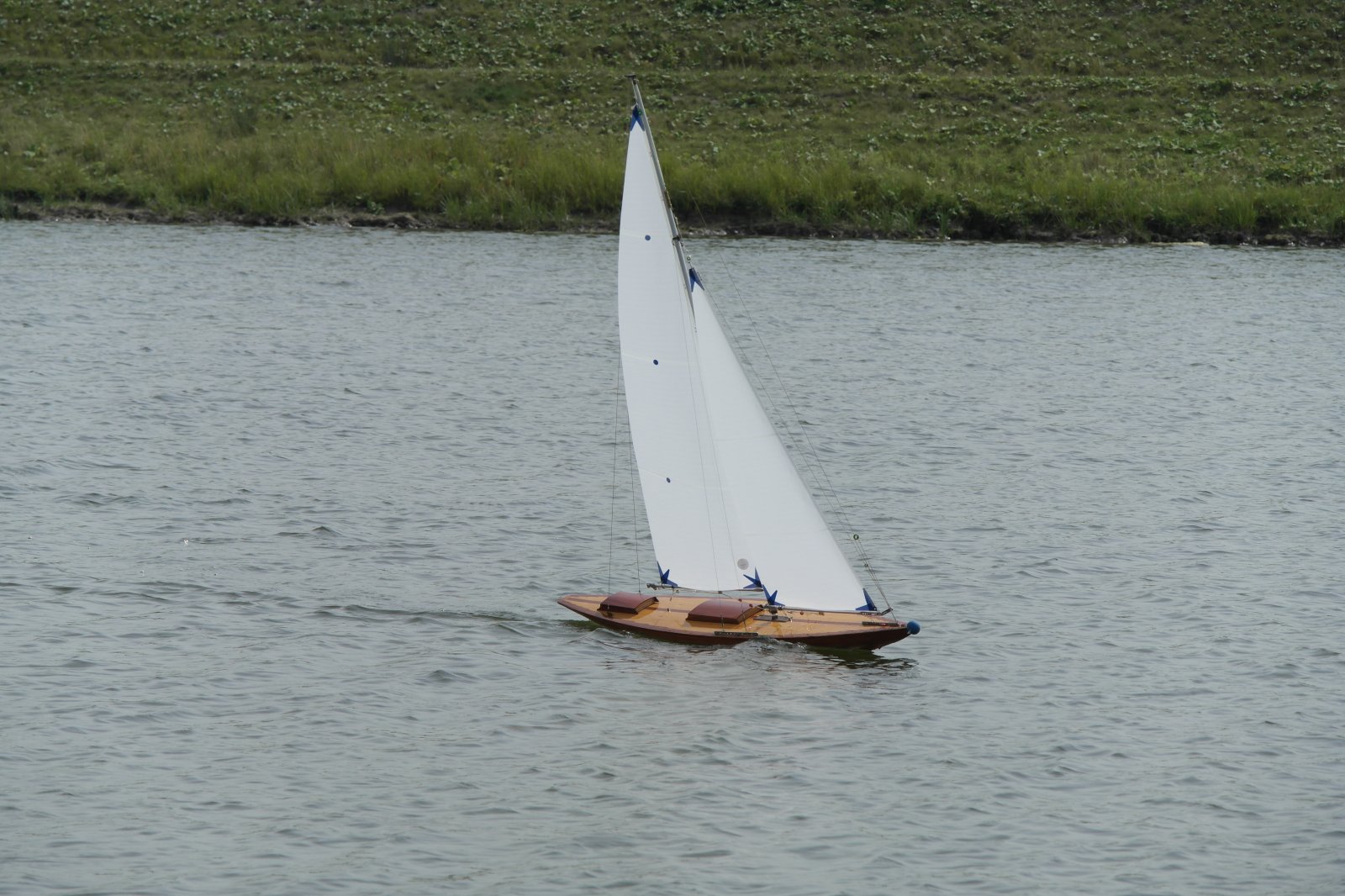

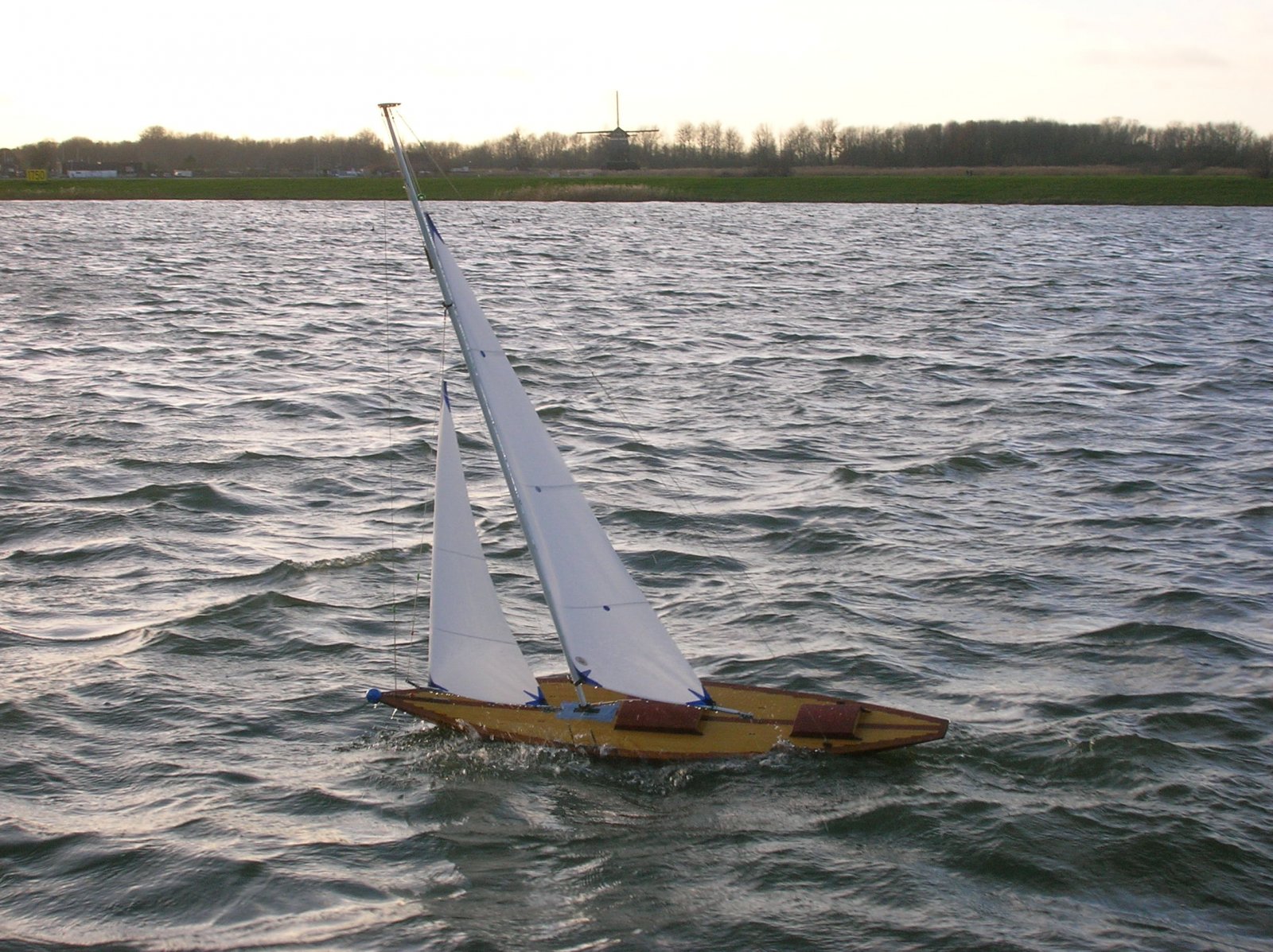

Ter vergelijk : het gewicht van mijn inmiddels 48-jarige Jubilé (Loa 170 cm en breedte 32 cm) is iets meer dan 13 kg en had vaanvoerend ca 70 dm2. Toen ik besloot om, eigenlijk gestimuleerd door de voltooiing van de naburige Willem Alexander roeibaan , het vaancircus te vervangen door een RC-installatie heb ik er gelijk een nieuw dacron (panelled) A-tuig van zelfs 67 dm2 en een panelled dacron B-tuig van 52 dm 2 voor laten maken in de UK, in de wetenschap dat er op het beoogde vaarwater meestal een stevige bries staat.In de praktijk vaar ik daar zelfs overwegend met het B-tuig waarmee ik tot een kleine Bf 5 kan varen.Daarboven wordt het geruk aan zeilen en tuigage mij te heftig.

Foto 3363 is in A-tuig , overige in B-tuig
