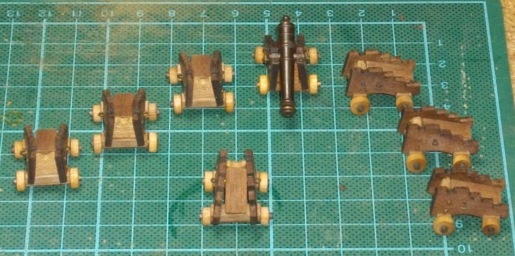

    De kaboutertjes hebben niet voortgedaan tijdens mijn fijne vakantie, dus heb ik zelf maar de handen uit de mouwen gestoken. :)
    Dag 348: 17/10/2021 2u30
    Beugels voor de tappen gezwart.
    Ringen voor de broeking op maat geknipt, gebogen en gezwart.
    4 nagels per rolpaard ingekort en geplaatst met een tank (lees "tang" :) ).
    Assen aan beide zijden recht geslepen, gezwart en voorzien van de 2 wielen
    Veel modelbouwplezier,

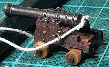

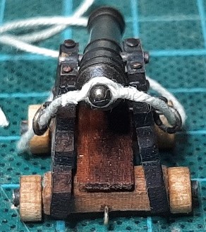

    Dag 349: 18/10/2021 2u20
    Ringen voor de broekingen in de ogen bevestigd
    8 broekingen gemaakt van wit koord 0,75 mm, voorzien van een lus voor onder de druif van wit koord 0,5 mm, bevestigd met 2 “oogsplitsen” en gezekerd met een plat bindsel van fijn wit koord en de verbindingen ingestreken met sterk verdunde houtlijm. Daarna de touweindjes afgesneden.

    Deze splits heet 'contrasplits' (ook wel korte splits genoemd dan is de splits zonder oog) Herby, bij 2 oogsplitsen zou je ook 2 ogen hebben terwijl deze in feite maar 1 oog heeft. De splits word ook gebruikt om 2 einden van gelijke dikte aan elkaar te splitsen, met of zonder oog.
    Je kanonnetjes zien er wel sjiek uit :thumbsup:

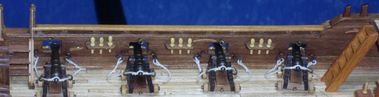

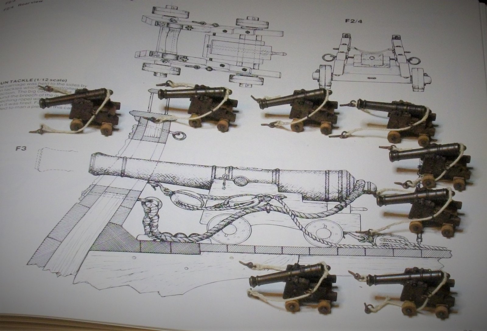

    Dag 350: 19/10/2021 3u00
    Beugels voor de tappen bevestigd.
    Oogbouten en ringen voor bevestiging van de broekingen aan de scheepswand gemaakt en gezwart.
    De ringbouten zijn gemaakt met de 1-step looper-tang. Daarna heb ik het oog een mm ingekort, de ring er in gehangen en het oog toegenepen.
    24 ringboutjes gemaakt van 0,4 messingstaf voor de bevestiging van de inhaal- en bakstalies aan de rolpaarden, deze gezwart en geplaatst met SLO-Zap.
    Dag 351: 20/10/2021 3u05
    16 ringbouten geplooid met een ronde bektang uit messing 0,7 mm en gezwart, voor de bevestiging van de bakstalies aan de scheepswand.
    Broekingen aan de ringen bevestigd met een “throat seizing” en 2 platte bindsels.

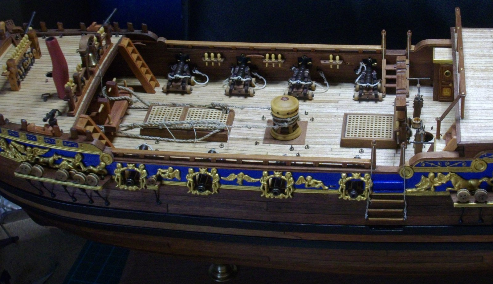

    Dag 352: 21/10/2021 1u25
    De ankertrossen met verdunde PVA-lijm gefatsoeneerd op het dek en de “messenger" met kleine eindjes touw aan één van de zware ankertrossen gebonden.
    De oogbouten van de broekingen in de scheepswand gelijmd met SLO-Zap.
    De oogbouten voor de bakstalies in de scheepswand gelijmd met SLO-Zap.
