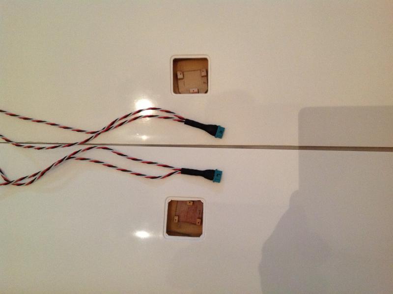

De vervangende BEC is nog niet binnen, vandaag kabelboompjes voor de vleugels gemaakt en de servohouders van de remkleppen ingelijmd. Ze zitten een beetje onder een hoek, dat komt door de positie van de servo. ik heb geen zin in schroeven onder de vleugelhuid waar ik later niet bij kan. De stuurstang staat parallel aan het servohoorntje ( dus haaks op de uitgaande servo-as) en loopt zo prima.

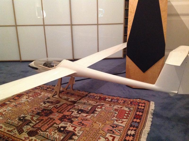

Met de accu voorin maar zover mogelijk naar achter (accu zit dan tegen de cockpitkuit aan) komt het zaartepunt bijna uit, een paar mm te voorlijk. Ik moet ongeveer 50-70 gram in de staart plaatsen om het goed te krijgen. "Gelukkig" zat Arno tegelijk met hetzelfde probleem met zijn ASH31, dus ik heb zijn truukje mooi af kunnen kijken. Ik had echter geen GFK rondliggen om even een buisje te maken, maar nog wel een staartboom van mijn vorig jaar gecrashede Gaui X5. Heb de buis wel wat dunner gemaakt, en past prima. Zonder ballast 9 gram extra in de staart.

Na het uitwegen is de kist mooi in balans:
full
Volgens opgaaf dient het zwaartepunt tussen de 65 en70mm vanaf de neuslijst te zitten, en volgens een Duitse review klopt die opgaaf ook. Ik heb hem om te beginnen op 67 mm gelegd. Nu maar wachten op mooi weer... :cool:

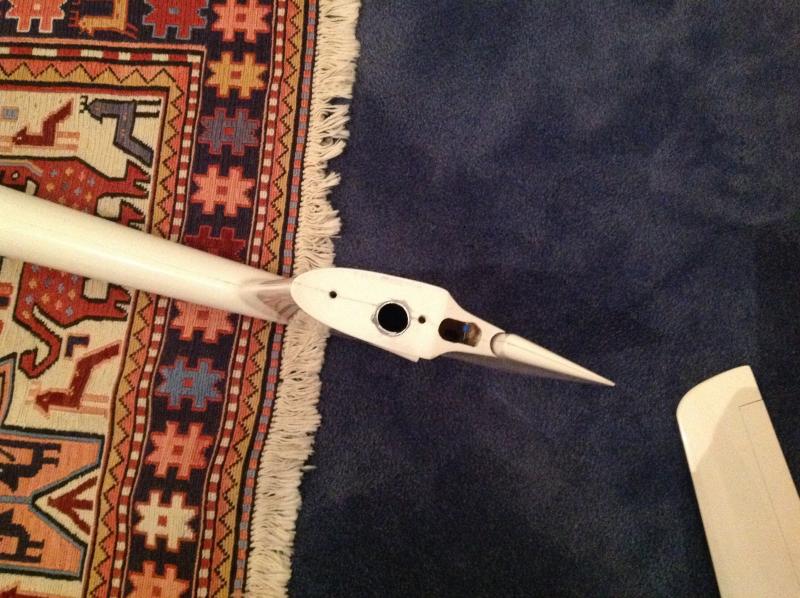

Misschien dat ik ook een Freudenthaler spinner koop, de spinner die er nu opzit is net iets te spits voor het mooi. Er zit dus een beetje een negatieve knik in de overgang van romp naar spinner.
De Freudenthaler spinner is ook nog redelijk spits.
Die van Vladimir zijn nog vlakker en ook met Z-bocht, zou mogelijk beter kunnen passen.
