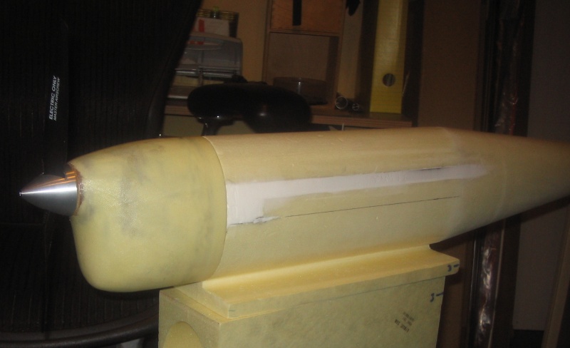

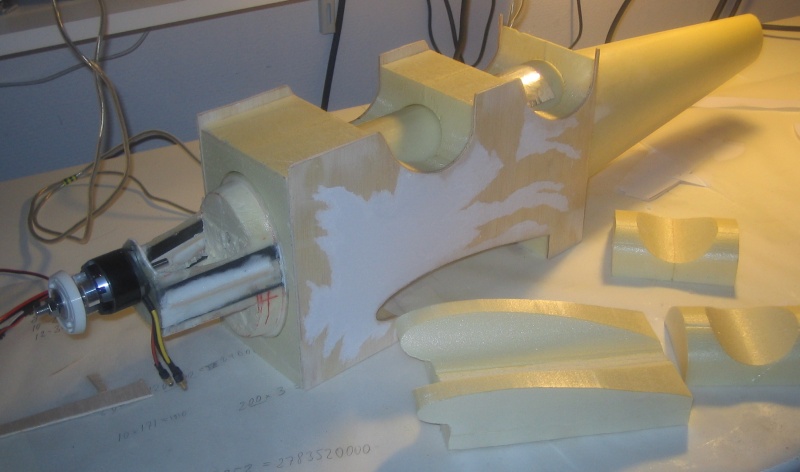

Bedankt allemaal voor de goede adviezen.
Ik ben minstens twee uur bezig geweest om alles er uit te peuteren en schoon te maken.
Daarna heb ik het weer in glas gezet. Daarbij heb ik de zijkanten extra versterkt met een ribbetje door twee satéstokjes mee te lamineren.
De motorschot is enorm sterk en stijf geworden voor maar 25 gram aan glasdoek, katoen, glasbolletjes, aluminium motorkruisje en satéstokjes (plus twee avondjes knutselen).
full
Nat het uitharden heb ik meteen de motor, de motorkap en de propeller er op gezet om de uitlijning te checken. Het klop nagenoeg perfect en het ziet er goed uit.

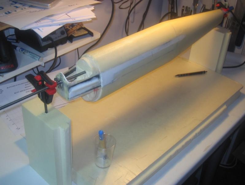

Romp beglazen aan de 'gril'
Ik heb een simpel ‘grilletje’ gebouwd om de romp te beglazen.
Ondanks zo’n handige stellage was het toch tricky om het in mijn eentje netjes en op tijd bekleden. Voor de volgende laag moet ik of een extra paar handen regelen of in delen bekleden.
full
Groet, Sinan

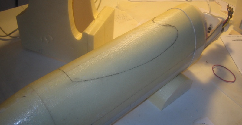

Na een onderbreking van twee weken (druk, druk…) de draad weer opgepakt.
Eerst heb ik de romp nog een laagje glas gegeven met mijn nieuwe epoxy. Het is inderdaad veel makkelijker met de langere verwerkingstijd.

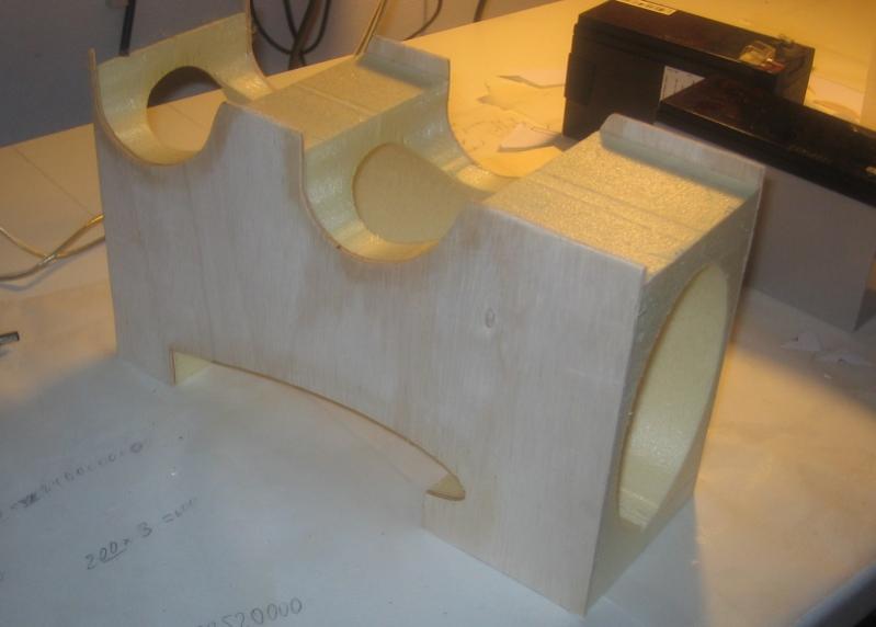

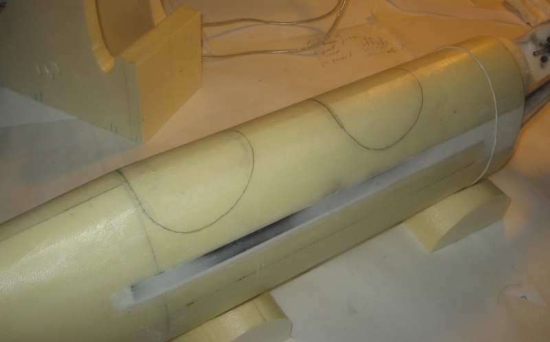

Om de openingen in de romp op de juiste plaatsen te kunnen tekenen heb ik sjabloontjes van multiplex gebruikt.
full
Na het wegsnijden van de openingen in het reststuk heb ik de romp er in geschoven zodat ik de ontstane contouren kon gebruiken om de openingen op de romp over te trekken.
full
De cockpit openingen…
full
en de vleugel-romp overgang.
full

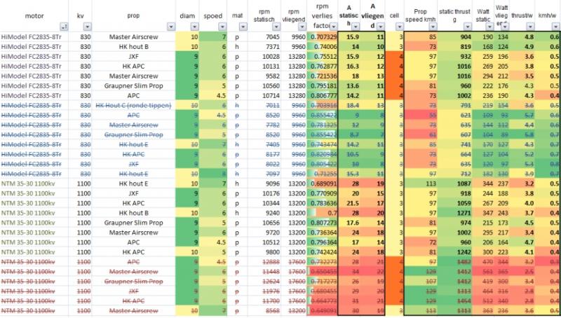

Ik heb twee motoren en heleboel propellers gekocht om te experimenteren.
Na een hele zondag meten en spelen met Excel krijg ik onderstaande kleurrijke resultaten:
full
:(Het is net te lezen maar het houdt niet over.
:cry:Foutje: De propeller Hout B in het tabel moet Turnigy Type D Light Wood propeller 10x6 worden.
Een beetje uitleg:
· HiModel FC2835-8T(R) : van RCTechnics
· NTM Series 35-30 1100kv: van HobbyKing
· Doorgestreept blauw: Onvoldoende statisch thrust (< 800 g)
· Doorgestreept rood: Ampère/wattage buiten de motor specs
· Prop diam en spoed in inches
· Mat: Materiaal hout of plastic
· Rpm statisch: Zoals gemeten
· Rpm vliegend: afgeleid van de opgegeven onbelaste rpm x voltage
· Rpm verliesfactor: Verhouding tussen de gemeten rpm en de onbelaste rpm
· Ampère statisch[A]: Ampère zoals gemeten
· Ampère vliegend [A]: Schatting aan de hand van de gemeten ampère statisch en de rmp verliesfactor.
· Cell: Aantal cellen LiPo
· Prop speed [km/h]: Berekend aan de hand van de propspoed en rpm vliegend
· Statisch thrust [g]: Zoals gemeten
· Watt statisch [W] = Voltage gemeten x ampères gemeten
· Thrust per watt [g/W] = gemeten thrust / gemeten wattage
· Km/h per watt [km/hW] = geschatte snelheid / geschatte wattage
Ik denk dat ik de propeller 10x6 Hout D (HobbyKing) met 3 cellen ga gebruiken met één van de motoren ondanks het feit dat b.v. Master Airscrew 10x7 beter presteert. Ik vind een houten propeller beter passen bij dit toestel en het oog wil ook wat.
Deze 10x6 prop met de HiModel motor zou waarschijnlijk goed zijn om lekker lang rond te tuffen met een relatief kleine accu (10 minuten met 3C-2000mah). Zelfde prop in combinatie met de NTM motor zou stuk korter vliegen maar wel in staat zijn om verticaal te gaan.

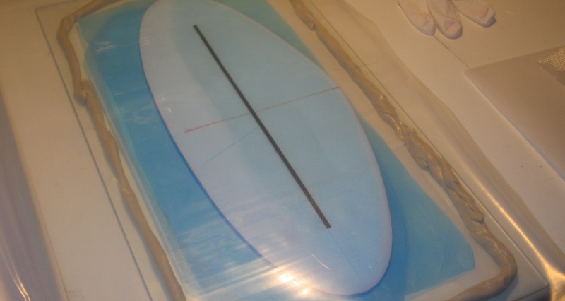

Laatste twee avonden bezig geweest met de staartvlakken en daarbij voor het eerst met vacuüm gewerkt.
De stabilo heb ik nu af, vanavond verder met het richtingsroer.

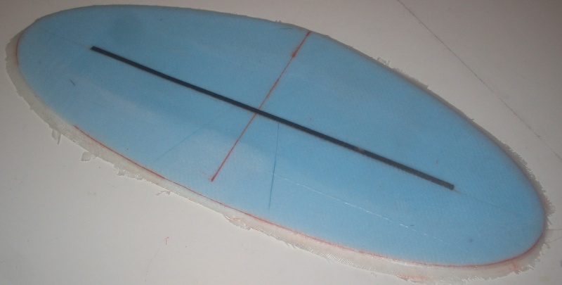

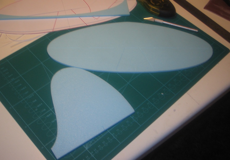

De vormen gesneden uit 4mm schuim. Schuim is iets harder en brosser dan depron maar het schuurt geweldig. Het lijkt me in ieder geval een goed materiaal voor de kern.
full
Hier is het bijna klaar om in de bag te gaan. Nog zonder gaatjes folie en keukenpapier. Ik heb aan beide kanten gleufjes in geschuurd voor een soort carbon staafje van 0.8x3 mm.

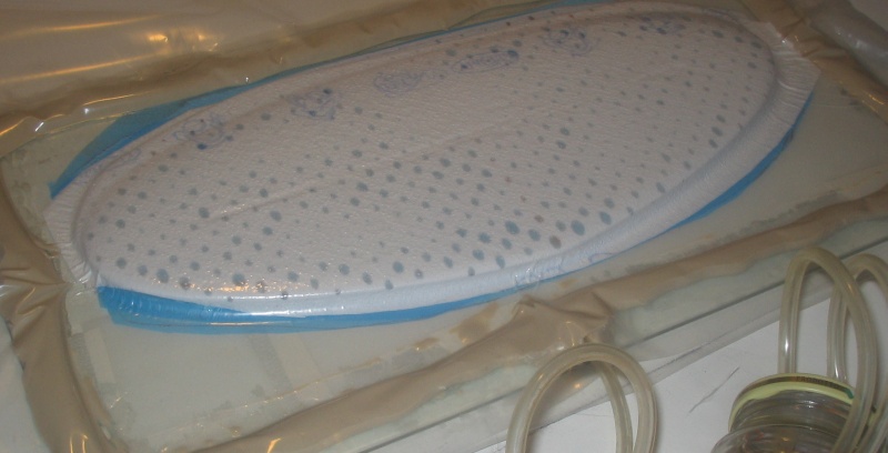

Nu met folie en keuken papier er op en de pomp aan. Rechtsboven de pastasaus potje als vacuum en troep reservoir.
full

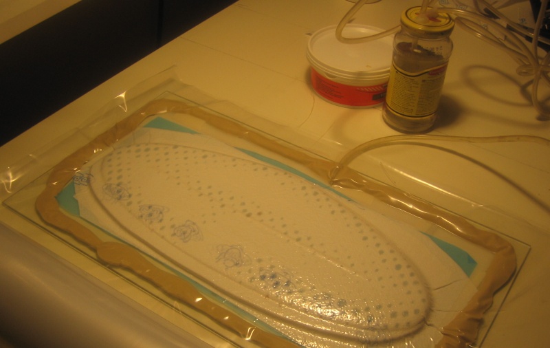

Dit is het resultaat na het baggen van de ene zijde.
full
En nu de andere kant. De voorkant is vrijhangend op een stuk schuim gezet zodat het glas zoveel mogelijk de kromming van de voorlijst volgt. Het overtollige glas aan de voorkant heb ik weggehaald en netjes rondgeschuurd met de hoop dat de tweede laag neetjes zal aansluiten, en het is uiteindelijk ook gelukt. De achterzijde heb ik juist laten liggen zodat er een mooie dunne achterlijst ontstaat daar waar de boven en onderkant bij elkaar komen.
Normaal ben ik heel zuinig met de hoeveelheid epoxy maar nu ben ik makkelijker geweest vertrouwend er op dat het er toch uitgezogen wordt. En inderdaad, alle overtollige spul komt er gewoon uit.

Vanavond uit de zak gehaald, randen er af geknipt en geschuurd. Het is een voor deze toepassing overdreven sterke en stijve stabilo geworden. Vooral de stijfheid van het geheel opmerkelijk. Het komt waarschijnlijk door de dubbelgekromde randen die één geheel vormen.
