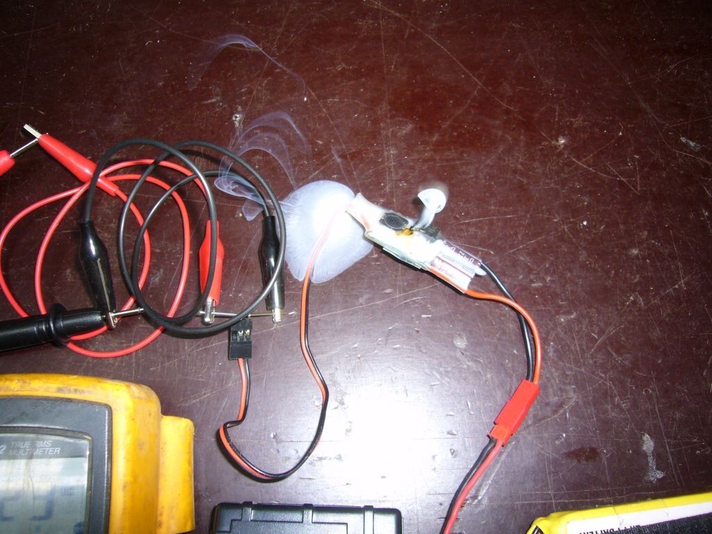

    Een poosje geleden had ik problemen met een FRSky S6R in mijn Pichler Joker. Tweemaal zag ik op de grond dat de onvanger zich opnieuw opstartte, toen ik alle servo's snel heen en weer bewoog bij de pre-flight check. Vervolgens ben ik thuis aan het testen gegaan door de roeren met schilderstape vast te plakken en dan de servo's te bewegen, waardoor ze veel stroom trekken en de BEC het zwaar krijgt. Ik kwam er toen achter dat mijn S6R (maar ook mijn S8R) veel kieskeuriger is op een stabilele voedinsspanning dan mijn X8R of andere types zonder gyrostabilisatie.
    Ik heb het toen tijdelijk opgelost door een condensator bufferpack te maken, die de voedingsspanning verder stabiliseert en vervolgens alle soorten becs die ik gebruik aan een stresstest onderworpen. Daar vielen er zoveel door de mand, dat ik inmiddels ben overgestapt op betere BEC's Het probleem van de onbetrouwbare S6R is bij mij tot nu toe niet meer voorgekomen.
    (Deze BEC van Aliexpress ging zelfs in rook op tijdens het testen)
    Mijn theorie is nu, dat de X8R wellicht ook een brown-out krijgt als het voltage even zakt, maar zich binnen een paar milliseconden weer opstart, dus dat merk ik niet. De S8R heeft een veel langere herstel/opstartroutine, waarbij dan ook even de besturing blokkeert en de roeren uit zichzelf heen en weer bewegen. Dat doet hij ook als je de initialisatieroutine van de S6R/S8R doorloopt.
