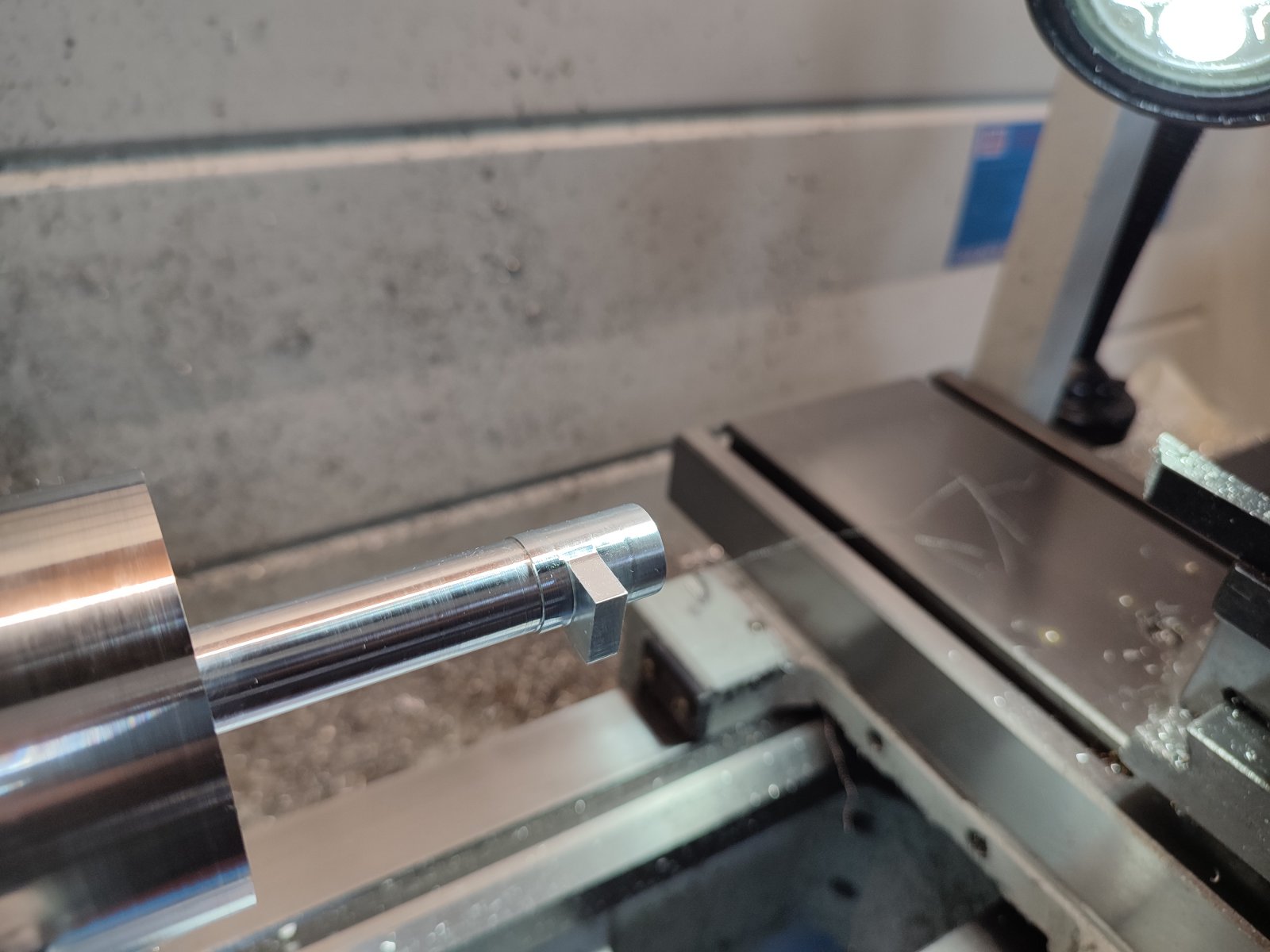

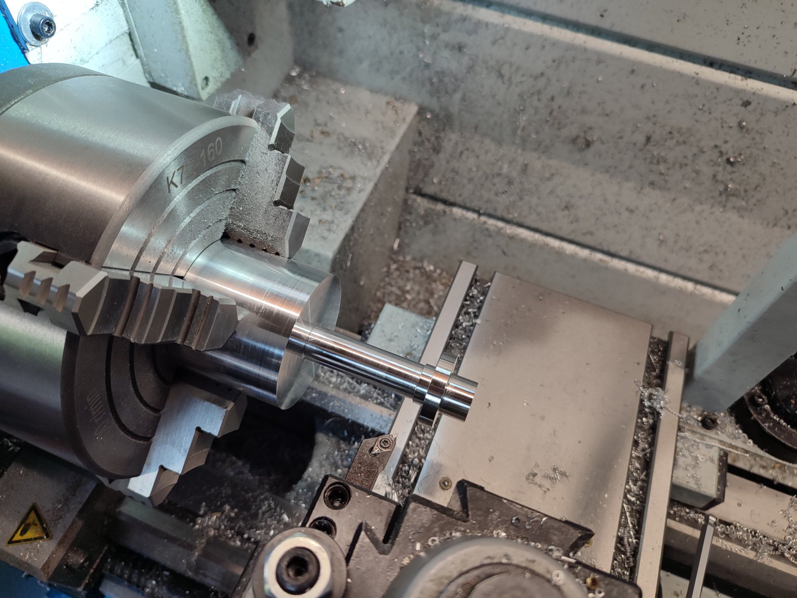

Nu moet ik van dit:

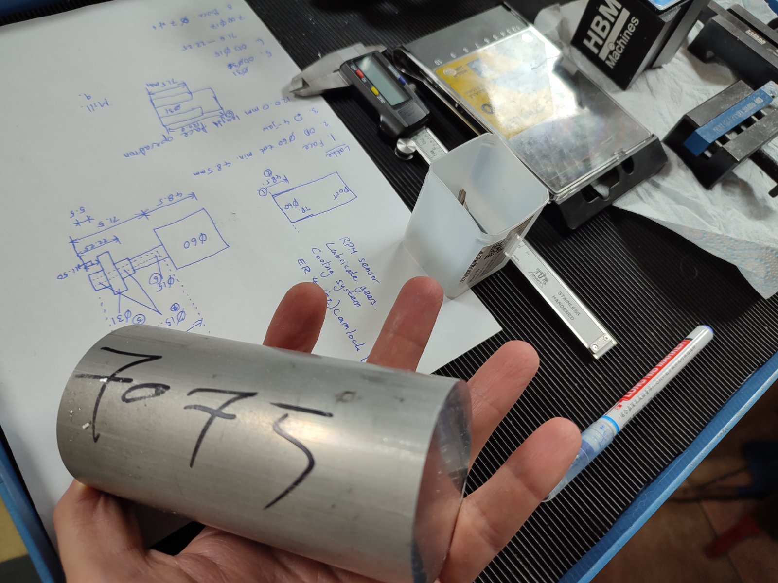

Dit maken, en het liefste 4 keer, zodat ik twee reserve poten heb:

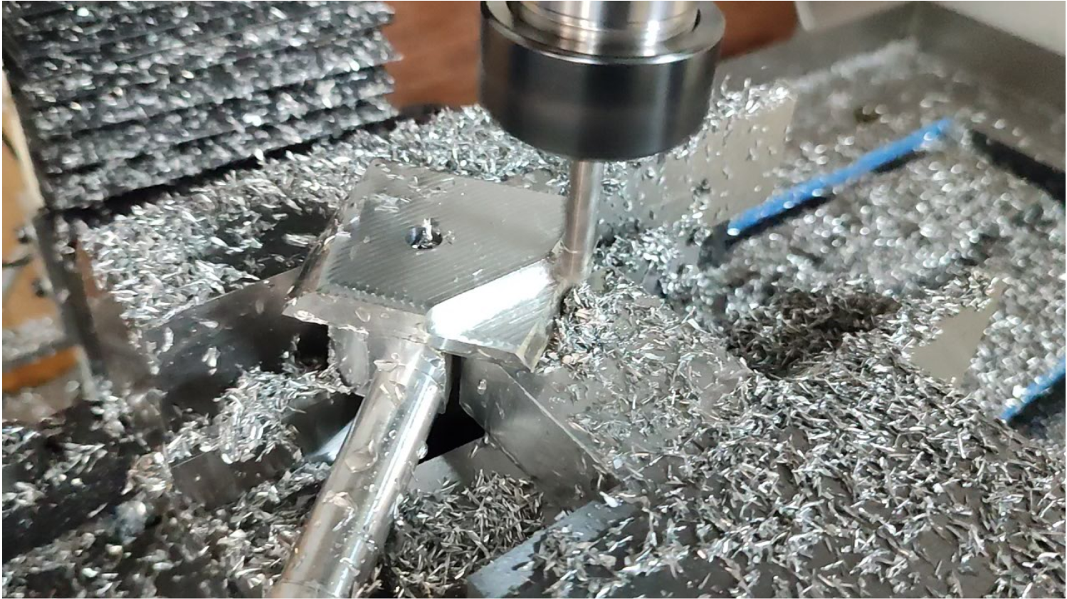

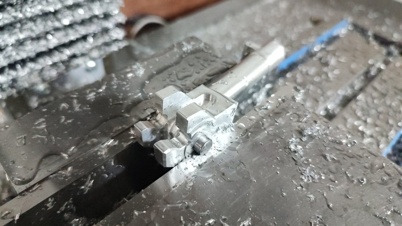

Daarna moest er in een bijzondere hoek gefreesd worden. Daarom eerst twee avonden ingezet om een 3D printer kit in elkaar te zetten, en daarna wat oefeningen mee gedaan.
3D mal geprint om het werkstuk vast te houden, met een aluminium beugel.
