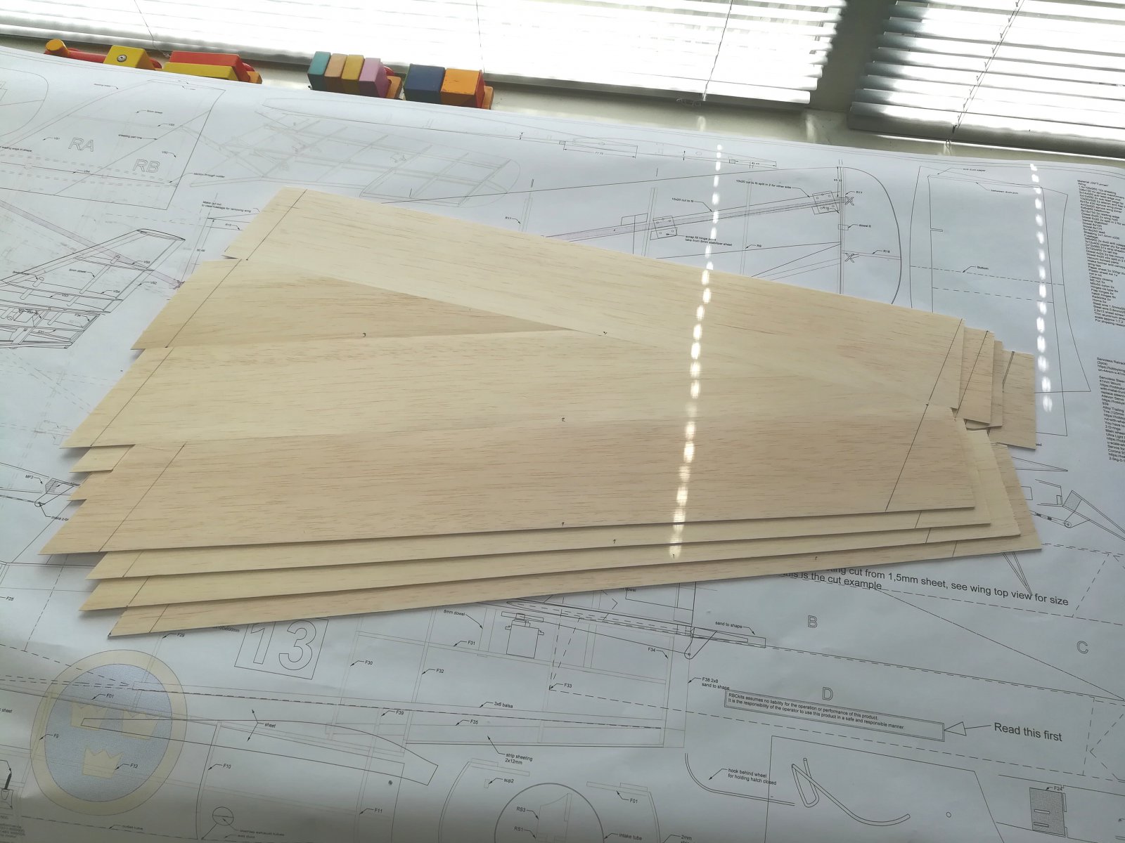

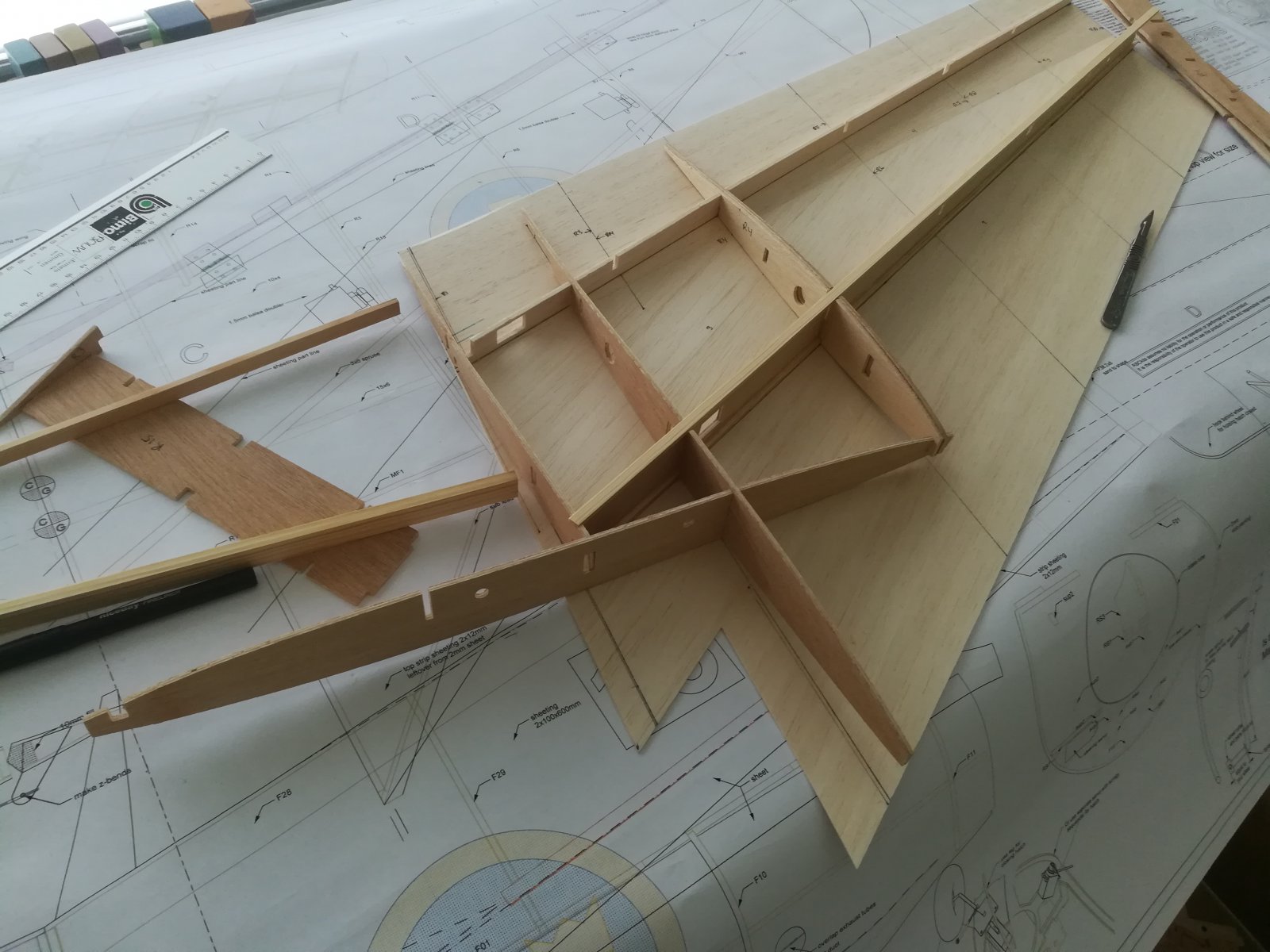

Beperkte progressie in afwachting van de hulp van het clublid om de vleugel te bouwen: 4 stuks vleugelbeplanking gemaakt. Nu eerst een weekje met andere bezigheden.

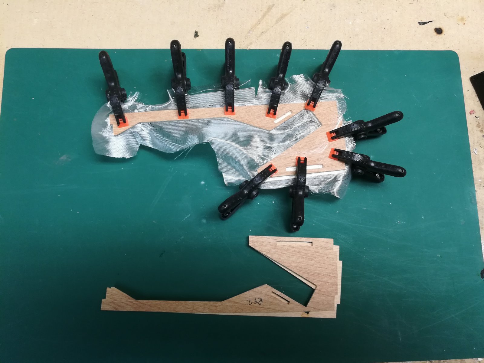

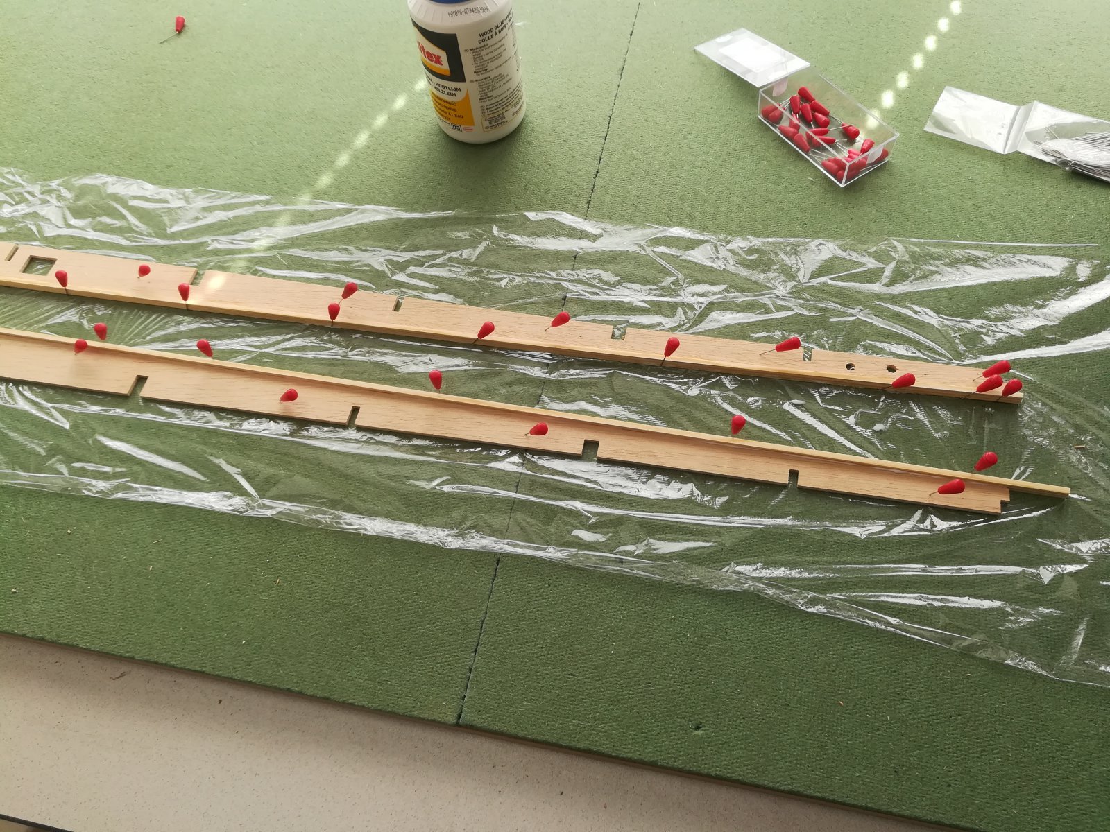

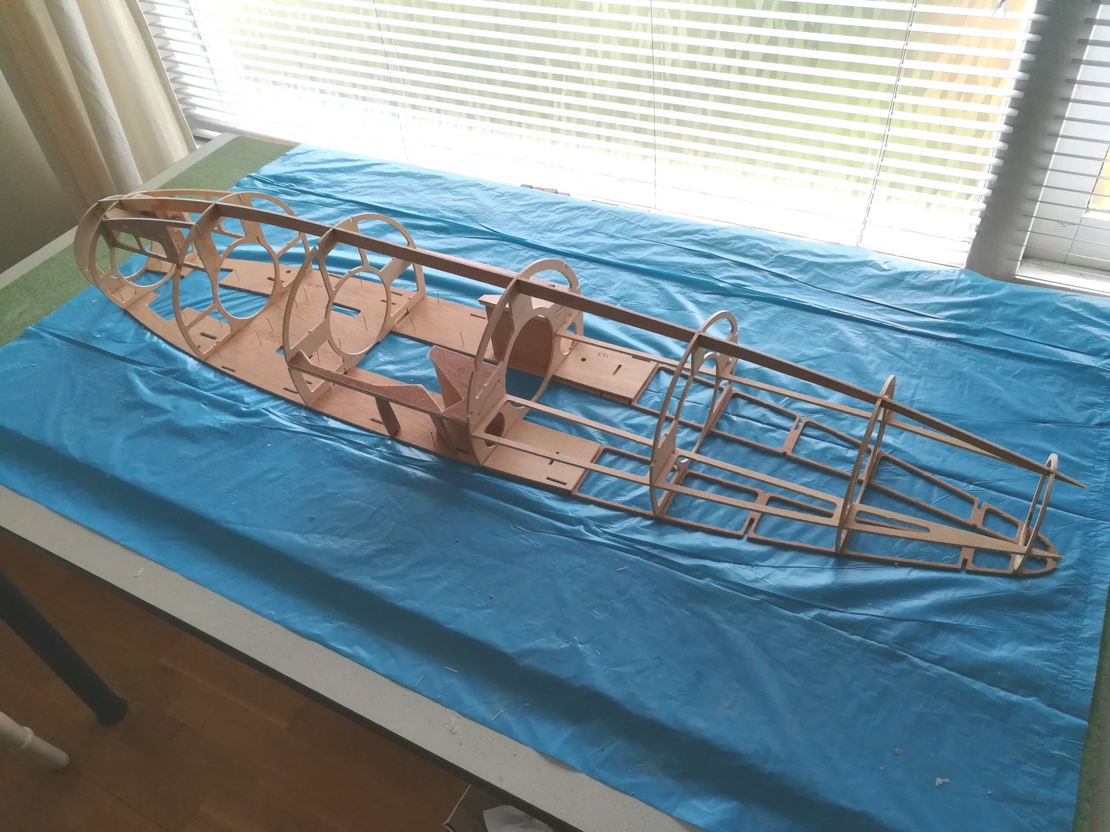

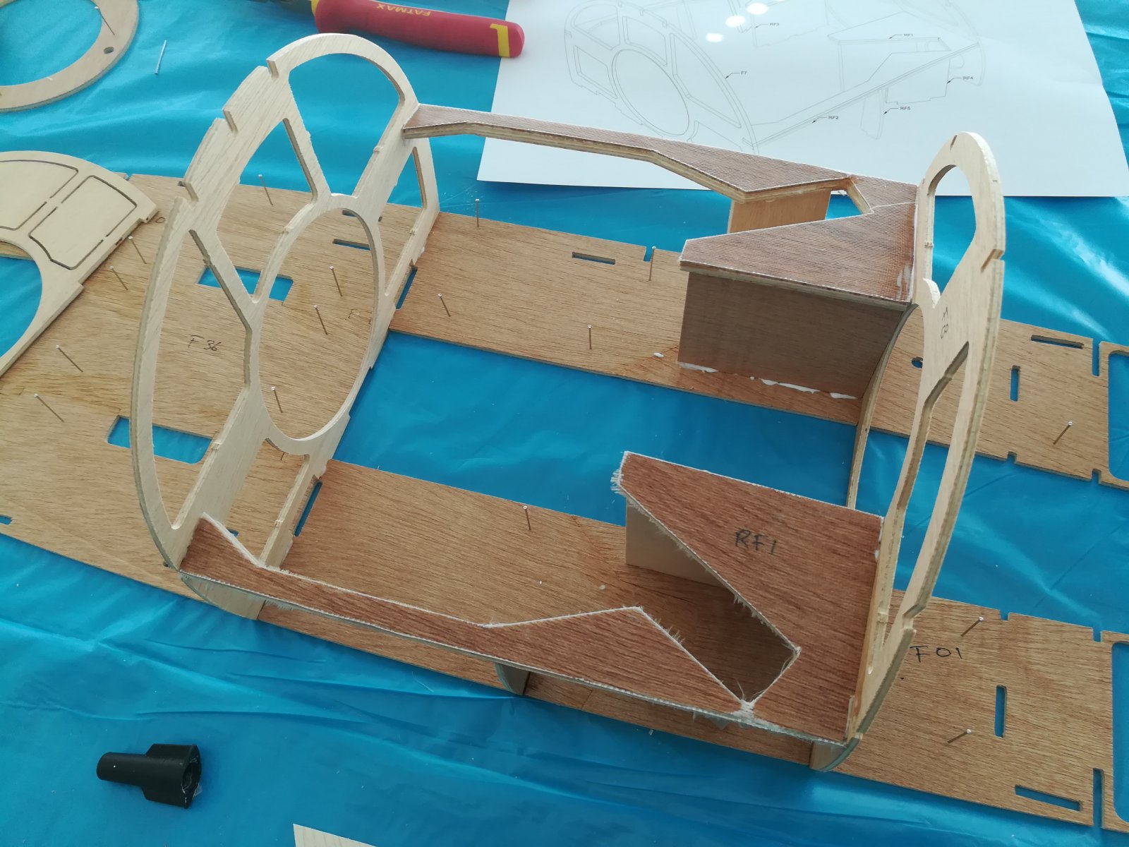

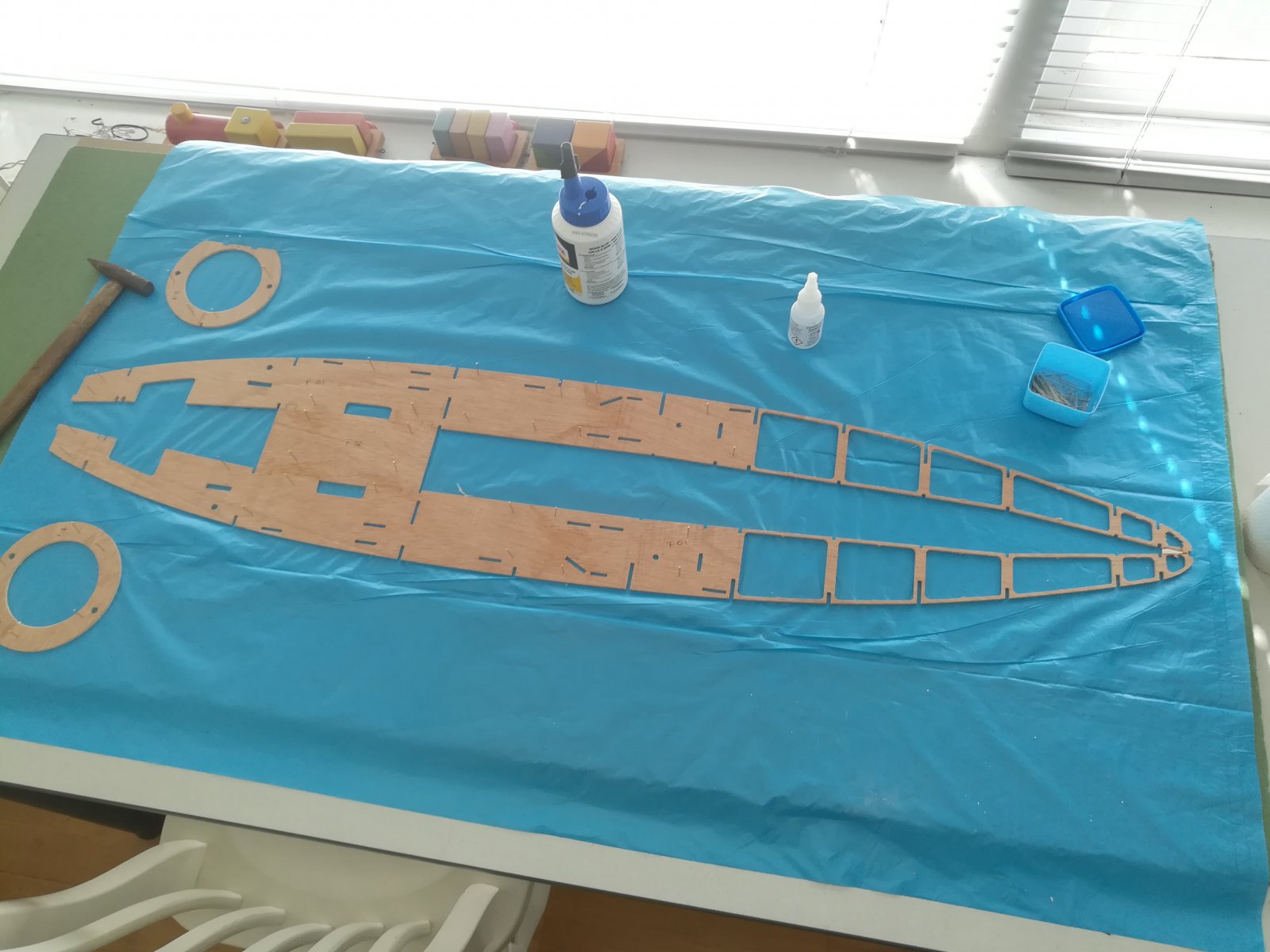

Nog steeds in afwachting van de start met de vleugel, ben ik alvast met de romp begonnen. De triplex plankjes met onderdelen waren niet allemaal even recht, maar het meeste corrigeert zich vanzelf in de bouw. Ik heb de basisdelen strak op de bouwplank gespeld zodat ik een recht begin heb. Op de foto's ligt de romp ondersteboven. De bouwbeschrijving, foto's en tekeningen geven genoeg informatie om uit te vinden waar en hoe het in elkaar moet steken. Tot dusver één foutje gemaakt: de4 plaatjes voor bevestiging van het hoofdlandingsgestel moeten 2 aan 2 op elkaar worden gelijmd met 200gr. glasvezel ertussen. Ik had 'glasvezel' wel gelezen, maar de 200gr. over het hoofd gezien en 25gr. toegepast. In overleg met Rob heb ik de buitenkant van de plaatjes alsnog van 200gr. glasvezeldoek voorzien. Hopelijk voldoende stevig om t.z.t. onverhoopt een harde landing te weerstaan. Het meeste lijm ik met witte lijm en alleen waar ik een snelle verbinding moet hebben gebruik ik CA. Voordeel van witte lijm is dat je nog makkelijk kunt corrigeren als het nodig is.
Om op die spelden terug te komen: ik had zowel spelden met dikke kop als onderstaande t-spelden. Maar beide laten zich moeilijk door triplex drukken. Toevallig zag ik op een van de bouwfoto's van Rob een hamertje liggen. Bingo: dat gaat prima. Met beleid eerst door het triplex, dan door het zachtboard en als laatste een paar kleine tikjes om het vast te zetten in de MDF onderplaat.
De basis
Dit had dus 200gr. moeten zijn i.p.v. 25gr.
Met alsnog 200gr. en epoxy. Geen sandwich, maar 'als het niet kan zoals het moet, dan moet het maar zoals het kan'.

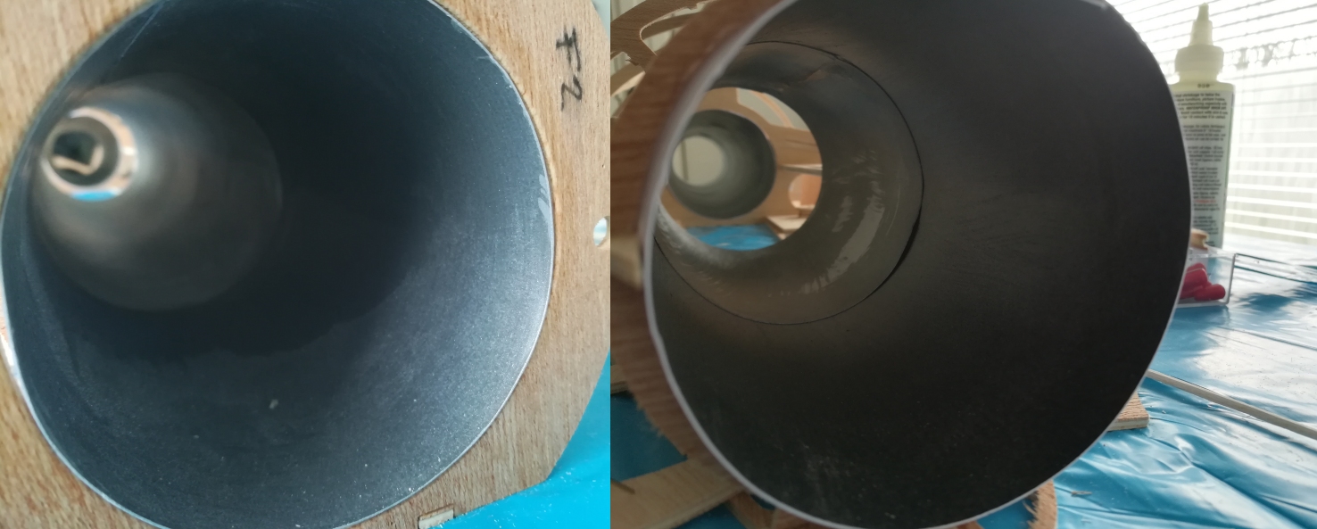

Weer een stapje verder. De in- en uitlaatducts zitten erin. Dat was meer gepriegel dan ik had verwacht. Met name de taps toelopende uitlaat zou ik, als ik het nog een keer kon doen, iets anders aanpakken. Wat ik had gedaan, is de koker vastlijmen in de ronde openingen. Door het taps toelopen kwam er een 'bult' bij de overlap. Die had ik tegelijk moeten wegwerken waarbij het papier uit de ring zou piepen. Eenvoudig te corrigeren met een mesje. Maar helaas, het zat al vast voordat ik het me realiseerde. Toen maar een sneetje in de overlap gemaakt, en de flap alsnog recht vastgelijmd. Voor de zekerheid maar vastgezet (en afgedicht) met ducttape.
De kokers bestaan uit vellen zwaar papier/karton. Waar een overgang is, heb ik ze ongeveer een centimeter in elkaar geschoven op zo'n manier dat de kopse kant van de binnenzijde naar achteren is gericht, om te voorkomen dat de luchtstroom er t.z.t. tegenaan gaat duwen. Dakpansgewijs, zeg maar.
Er is bij het ontwerp rekening mee gehouden dat in de aanvoerroute onderdruk ontstaat. Daar zijn stroken balsa op het karton gelijmd, om indeuken tegen te gaan.
Als aardigheidje heb ik de in- en uitlaat alvast een kleurtje gegeven: links de inlaat van 'schoon' aluminium, rechts de uitlaat die ik ook aluminium heb gespoten en daarna met een zwarte spuitbus wat donkerder heb gemaakt.

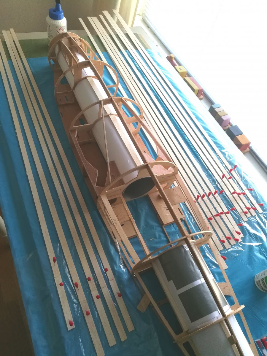

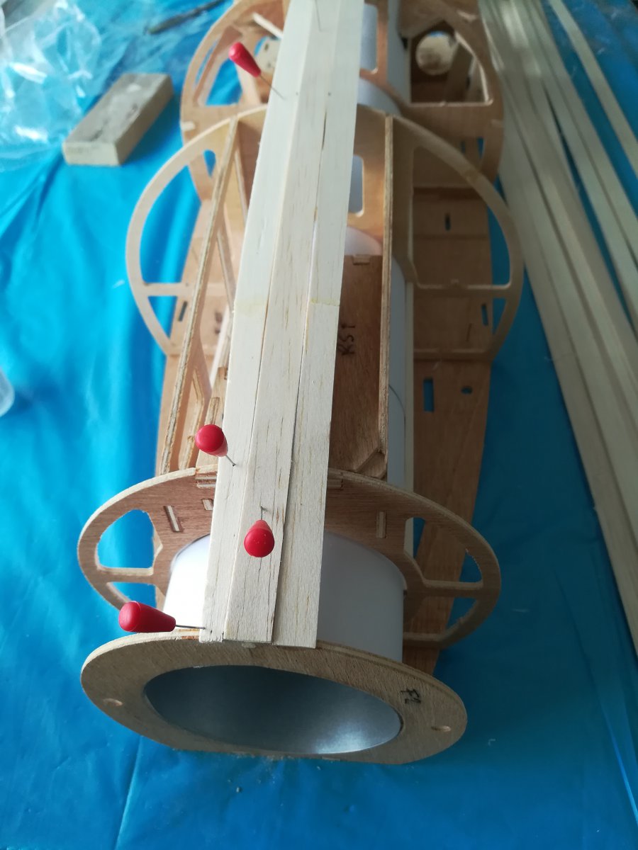

De eerste strip sheeting (eigenlijk: duigen: het is een ton) gemonteerd: die moeten (met uitzondering van de eerste) allemaal in vorm worden gesneden, omdat de romp zowel voor als achter taps toeloopt. Daar gaan nog wel een paar uurtjes in zitten.
Verder is het een kwestie van heel goed en vaak naar de bijgeleverde bouwfoto's kijken en uiteraard drie stappen vooruit denken.. het blijft een leuke hobby :)

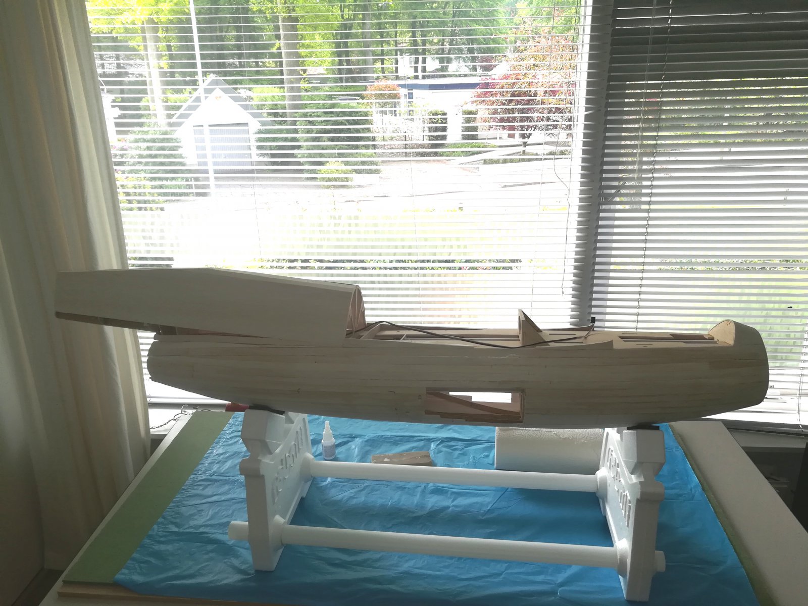

De strip sheeting van de romp (d.w.z., het onderste gedeelte) zit erop en is een eerste keer geschuurd. T.z.t. moet ik nog in de weer met plamuur voor de afwerking, maar ik ben niet ontevreden tot dusverre. En gelukkig is Rob er om vragen te beantwoorden.
De aerodynamische vorm is al goed te zien als hij op zijn neus staat: (de ruw afgewerkte opening is voor het linkerdeel van het hoofdlandingsgestel)

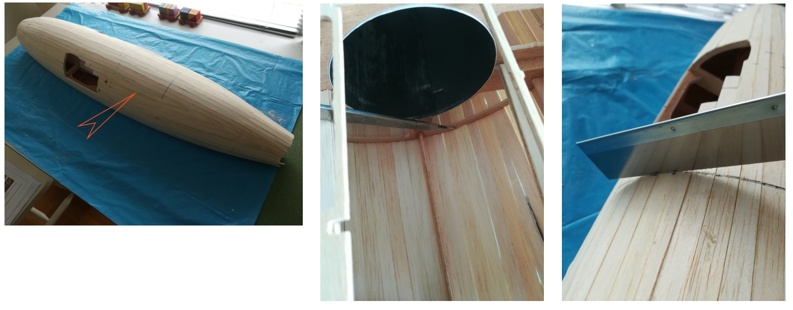

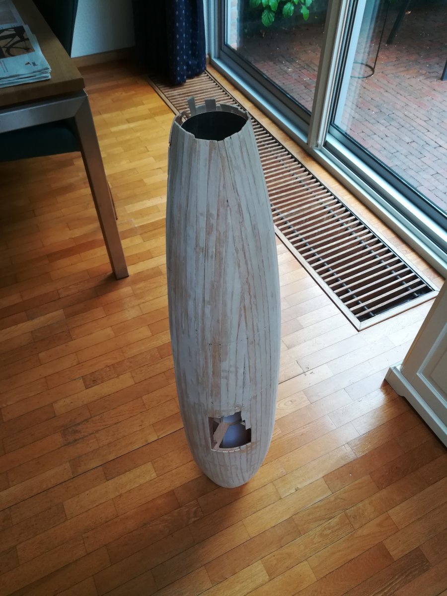

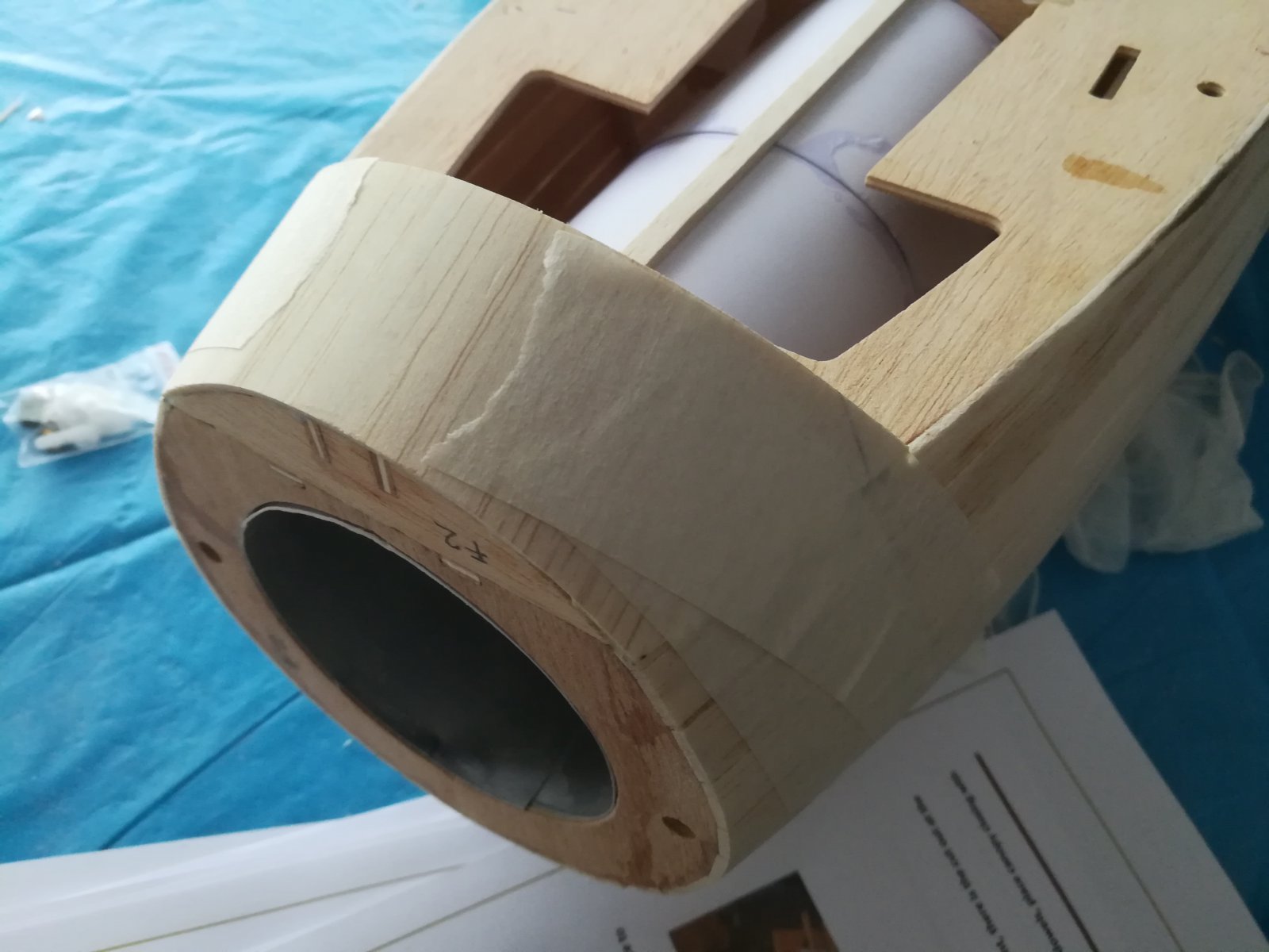

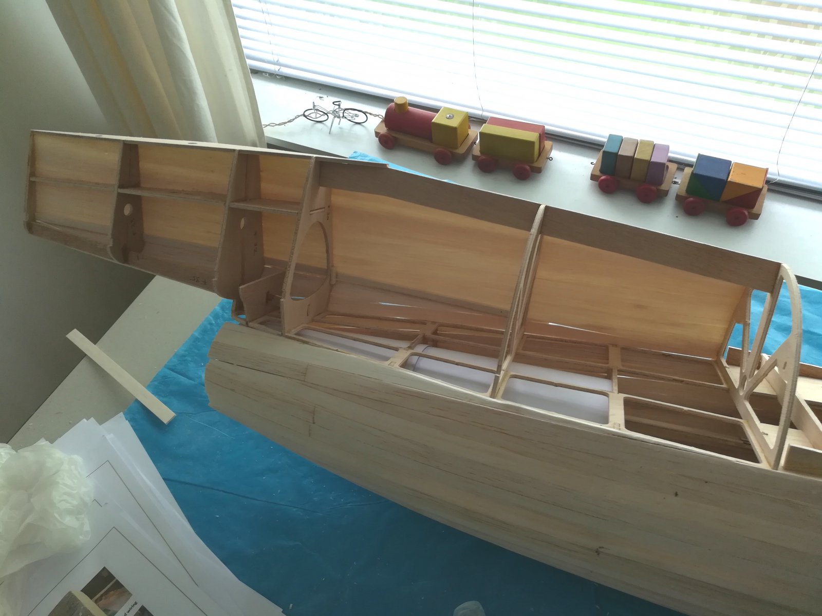

Een puzzel was hoe het motorluik, dat uitgezaagd moet worden, te localiseren. Als de sheeting gemonteerd is, zie je de spanten niet meer waartussen je het luik moet uitzagen. En voor de goede vorm is het nodig om het luik mee te 'sheeten' met de rest van de romp. Eerst heb ik geprobeerd het af te tekenen, maar ik was er niet helemaal gerust op dat het goed zou komen. Met schuren haal je ook die aftekening weer weg. Toen de volgende oplossing bedacht: ik heb van binnenuit met een mesje langs het spant op een aantal punten naar buiten gesneden. Die gaatjes zijn uiteraard van buitenaf te zien. Die heb ik vervolgens afgetekend en daarna heb ik met een zaagje aan de buitenkant een licht spoor gemaakt dat zichtbaar blijft met schuren. Zo kan ik later precies zien waar het luik opengezaagd moet worden.

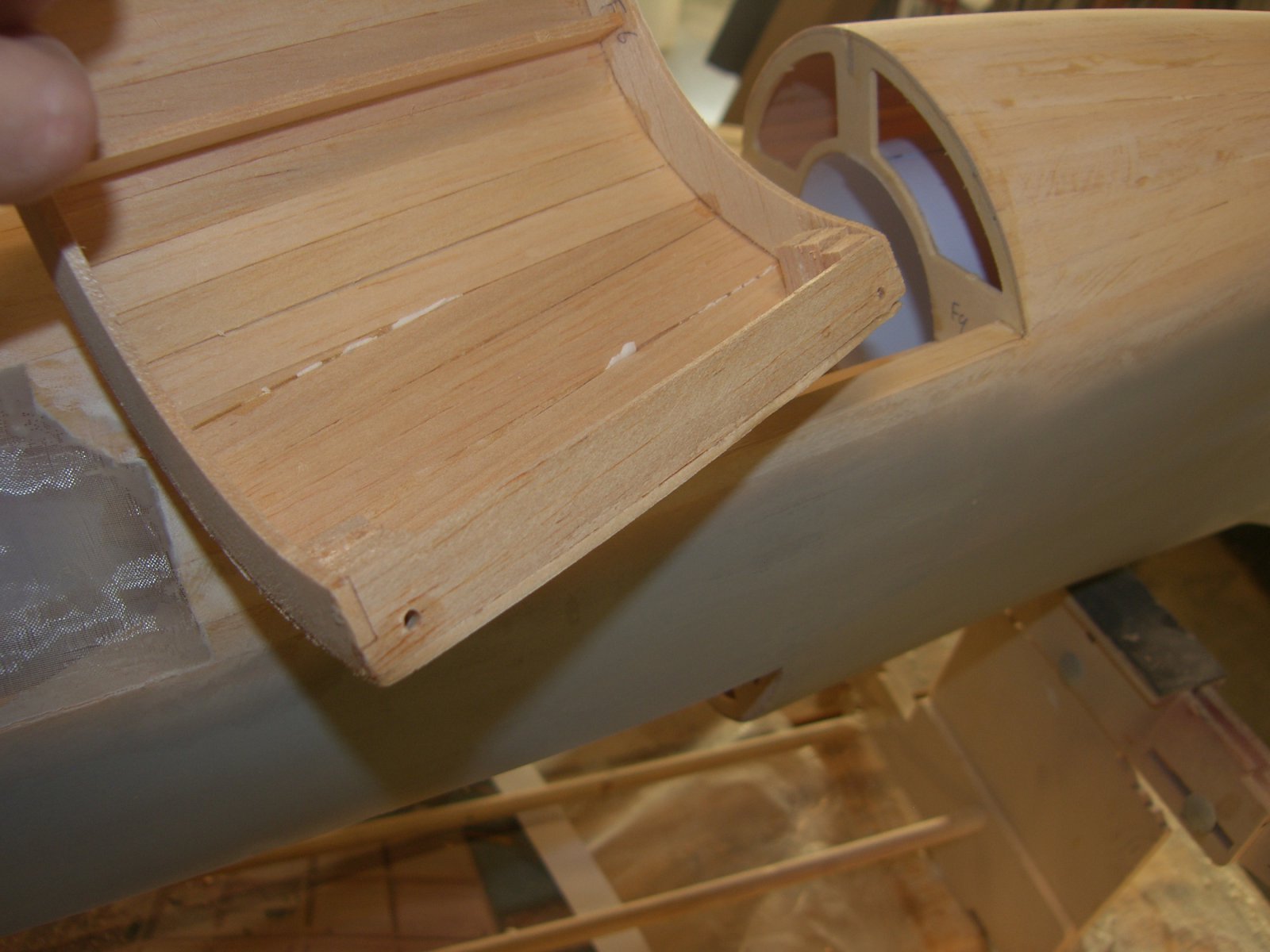

Een foto uit de bouwbeschrijving van RBC: zo moet t.z.t. het luik worden.

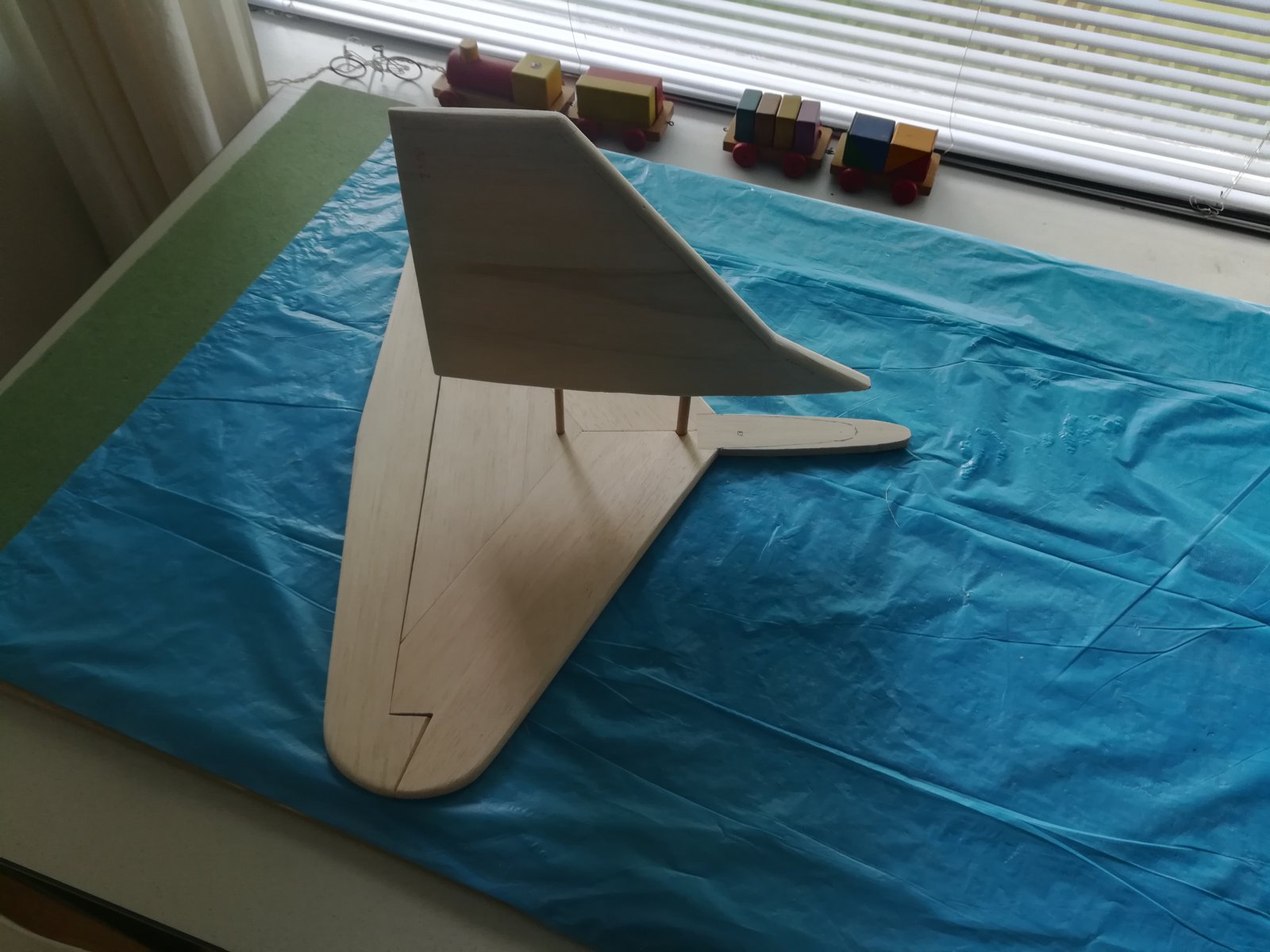

Een update: de romp vordert wat en ik ben bijna zo ver dat ik het stabilo kan gaan monteren. Een paar foto's:
De staartsectie in opbouw

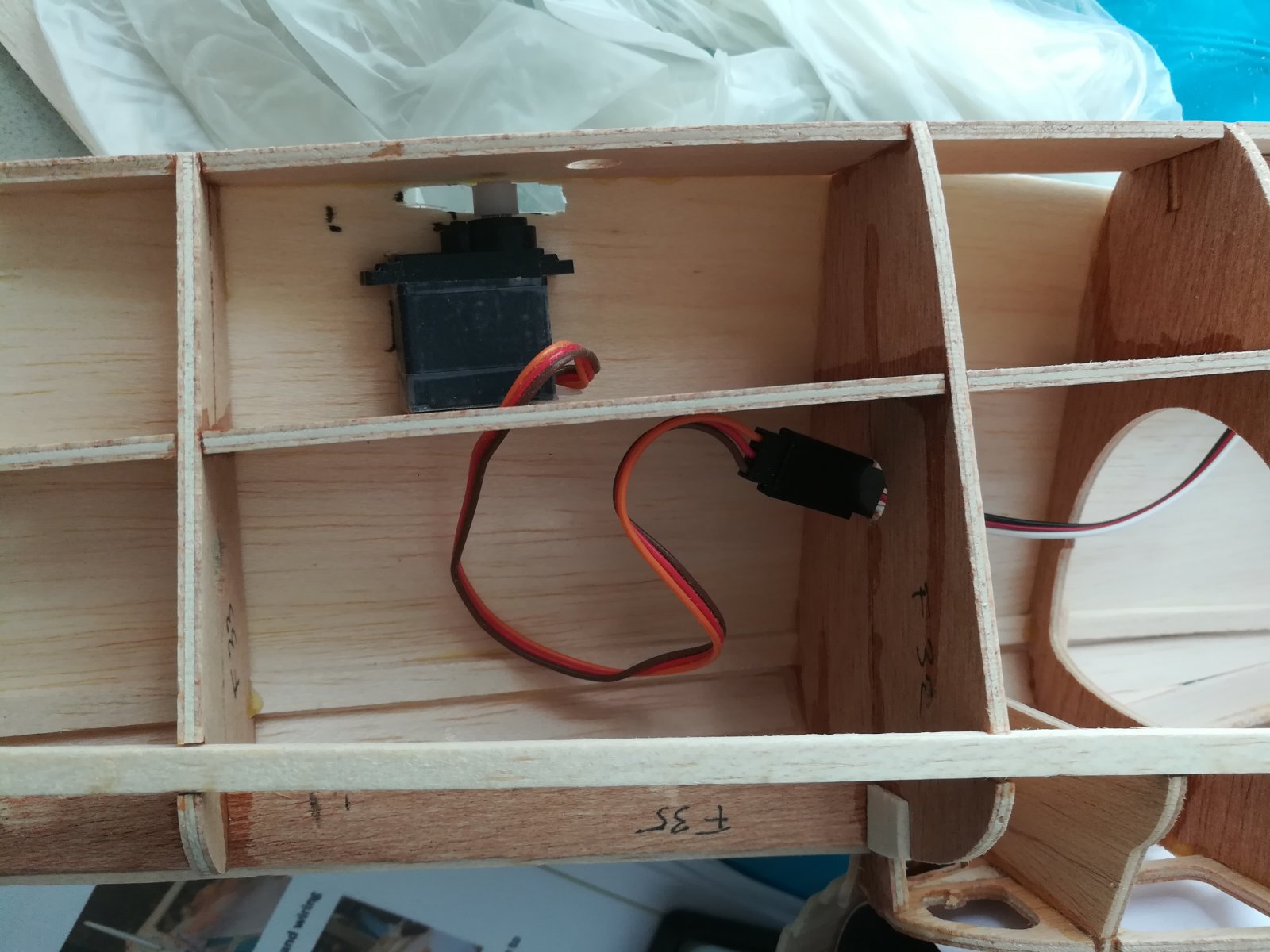

Servo voor het hoogteroer geplaatst.
(N.b. de kit voorziet niet standaard in een richtingsroer. Die zou ik zelf kunnen maken, maar ik heb besloten het mezelf niet moeilijker te maken dan nodig is)
Neusje afgedekt
Beplanking van de staartsectie is bijna klaar

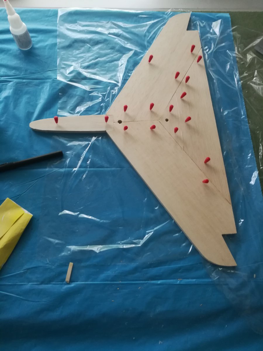

Stabilo in aanbouw
Het hoogteroer moet nog wat afgerond/afgeschuind worden om de draai te kunnen maken.

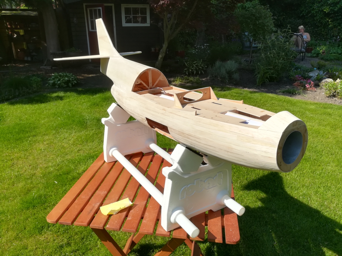

Zo, op wat beperkt plamuurwerk na, is de romp tot zover gereed.

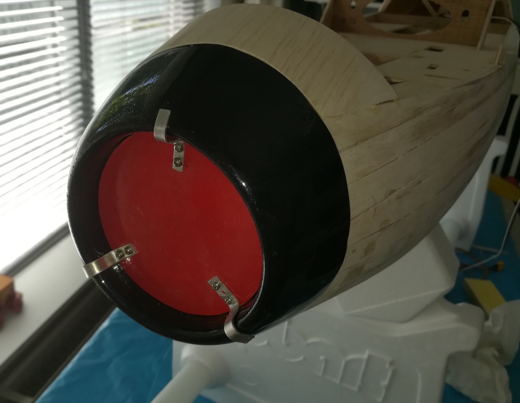

En nog een nutteloos detail gemaakt: de inlaatbeschermer. Gewoon voor de lol.
