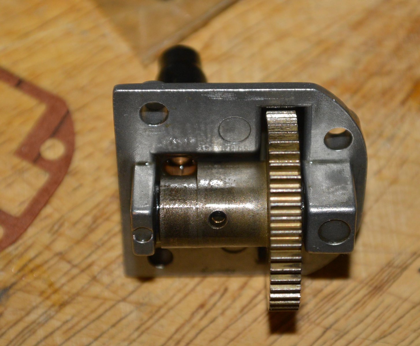

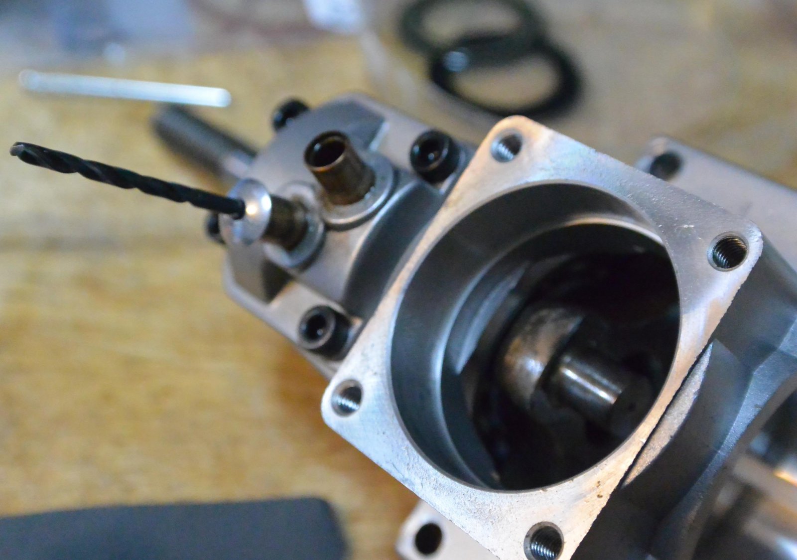

Boortje in het gat...stip op het wiel naar onder...

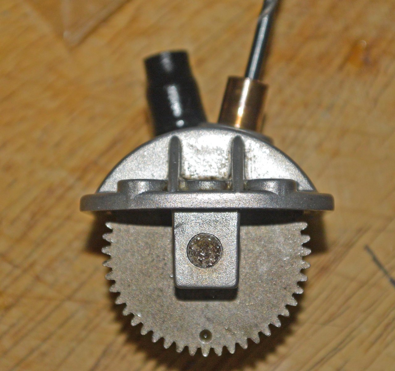

Het gaatje in de nokkenas... je stelt af op de inlaat timing...
Twijfel en nog zuiverder? Dan een popnagel als busje....
Voor de ruimtelijke beleving... carter er bij...
Ik meen dat er nog een gaatje bij zat...

Nee...'t laatje in het brein is weer open...dat is de borging van de as...
neem de borgstift los en je kan het asje uitbouwen... dat moet je wel drijven met beleid
en goed ondersteund... anders sla je het cursief...

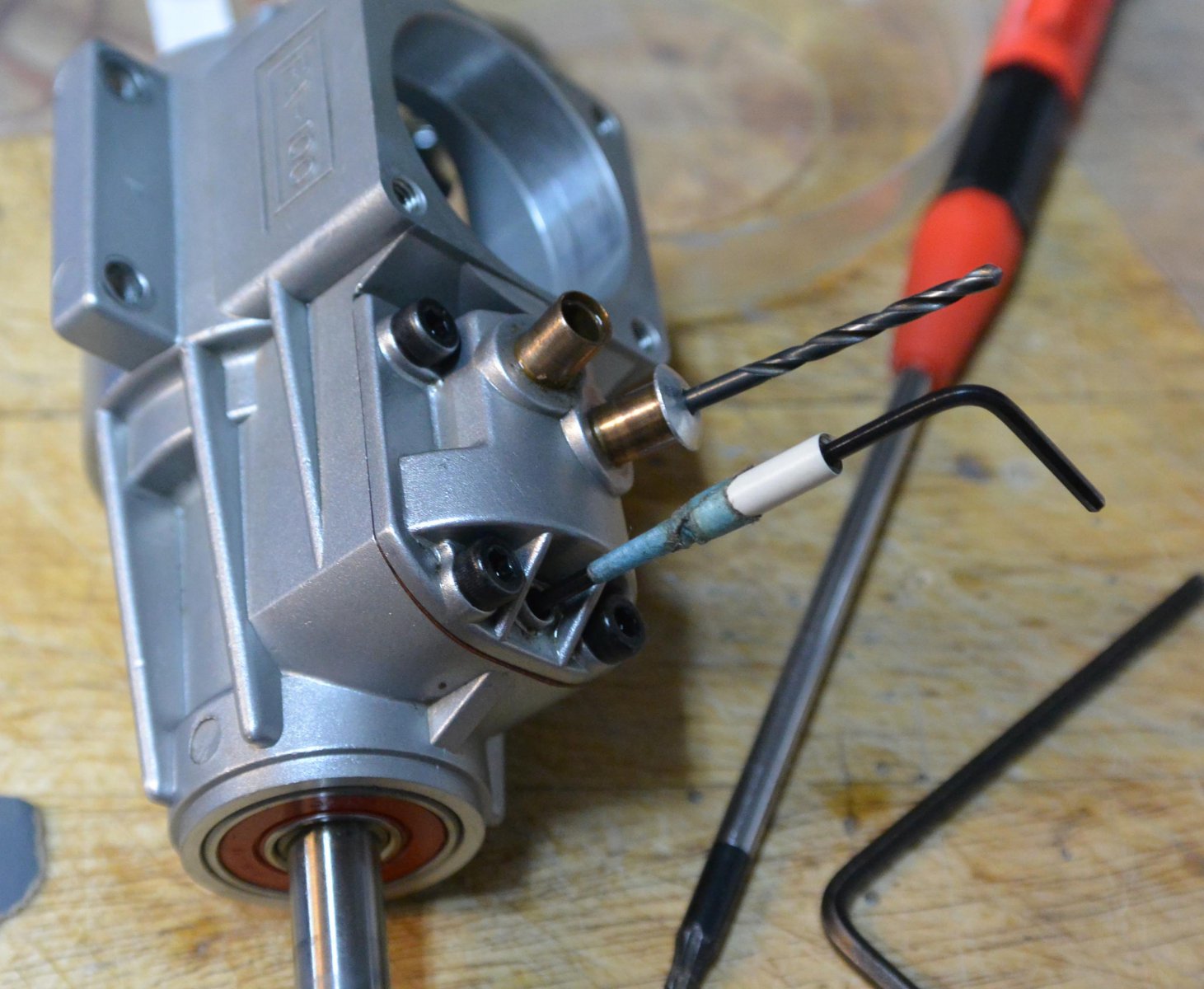

De boven afgebeelde motor is overigens een Saito 100. Groot onderhoud destijds.
Lagers en pakkingen... en liep direct mooi op een paar flips van de prop...
